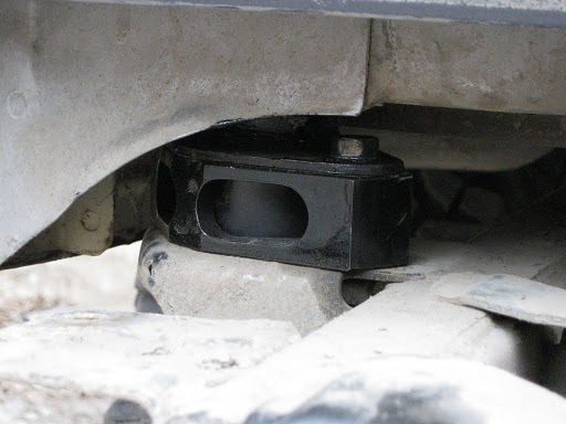

« Ответ #13 : 22:04, 13.02.2014 »
Шланги тормозные подходят от 70-ок (они длиннее). Дропбоксы (дроппластины) делал как на фото, и у людей стоят годами и у меня уж год.
За основу брал лифт комплект от "Занрус", но учитывая отзывы и сроки поставки все сделал сам. Все съемное ни какой сварки. Остается только сошка, НО я её не трогал и не стал бы советовать другим. Есть небольшое подруливание на больших ямах, но привыкаешь быстро. Возможно оно и не чувствуется совсем с исправным демпфером. Я пока оставил родной. Амморты родные, вытачивал солдатики.
Чертежей нет так как делал по месту с картонными и фанерными шаблонами.

Шланги тормозные оставил родные,удлинил крепление к раме.
Оффлайн LEONID 69
  • Сообщений: 1344
Re: бодик на TLC80
« Ответ #15 : 22:19, 13.02.2014 »
Ромэо,расшатает такие дроппластины.У товарища стояли такие японские,расшатало ,заменил на обычные от"Сафари".Себе тоже поставил "Сафари".

« Ответ #16 : 22:26, 13.02.2014 »
Да такие пластины изуверство нагрузку от моста держать нечему.
тож от"Сафари"поставил

« Ответ #22 : 01:26, 16.02.2014 »
[/quote
Это не пластины.
Человек проехал Монголию на них пару раз и 110-й, да и так много чего. Расшатываться нечему, везде втулки, упоры. Это снаружи все так просто. А вообще посмотрим, время покажет.......
