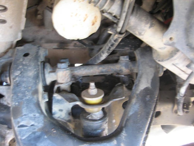

найдено мимо ходом. Этого и боюсь все время.
