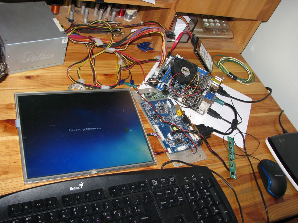

Не испытывая особых надежд, сдал ее в ремонт и стал рыть, чем ее можно заменить. На AVITO подвернулась б/у плата MiniITX Asrock E350M1 со встроенным процессором за 1 500 рублей. У того же продавца купил б/у HDD 2,5” 350Гб за 800 рублей и планку памяти 2Мб за 700 рублей. Все это успешно заработало:

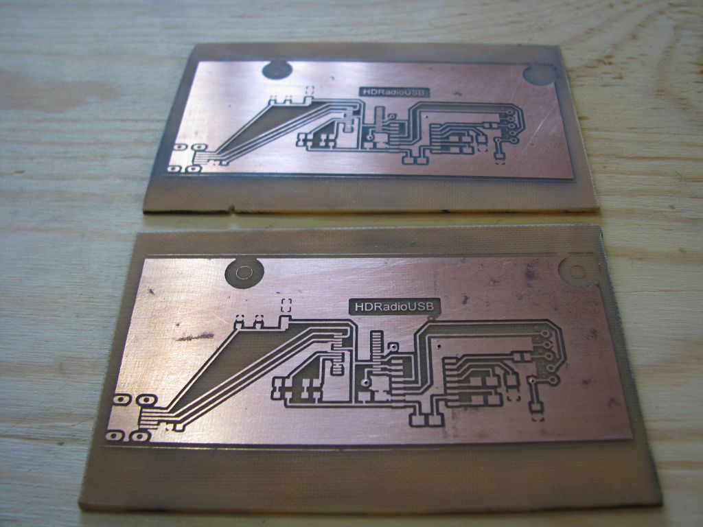

На этой плате только один COM-порт, поэтому пришлось управление HD Radio и touchscreen переводить на USB. Для HD Radio пришлось сделать USB-COM конвертер, который поселился прямо в корпусе HD Radio:

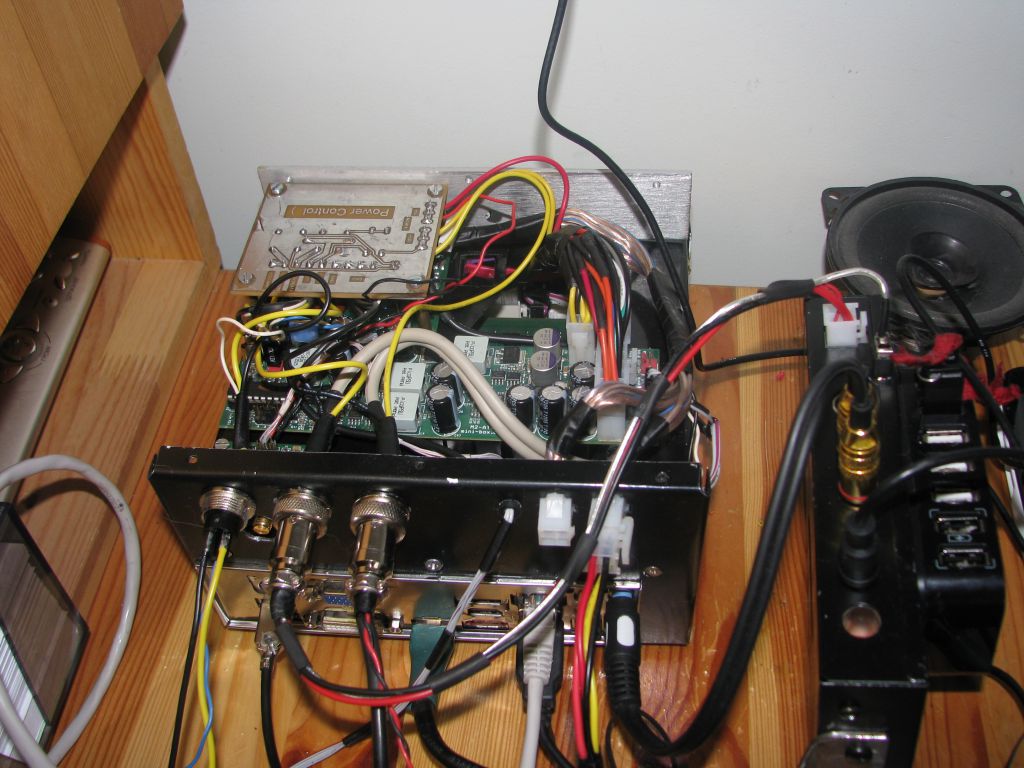

Добавил нехитрое управление электропитанием, обеспечивающее полное обесточивание CarPC при выключении:
