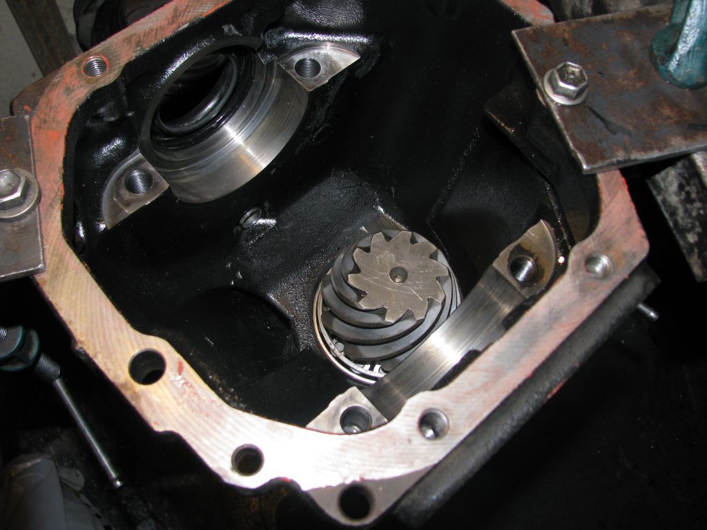

Ну вот и он:
Разобрал, отмыл, подготовил к сборкам-настройкам:
Подшипники в хорошем состоянии:
Пенопластовая коробка с новой ГП оказалась разбитой в хлам:
Поставил ведомую шестерню:
Уже поздно, на днях буду продолжать.
