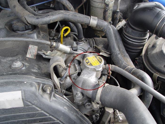

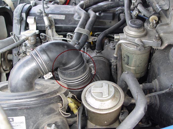

Двигатель подходит без проблем и нормально стыкуется с коробкой и креплению к раме. Требуется переделка глушителя, воздухозаборника и заливной горловины охлаждения. Смотри фото. Результат переделки - значительно улучшилась тяга на малых оборотах, что и требуется для джипа.
