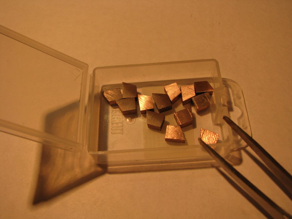

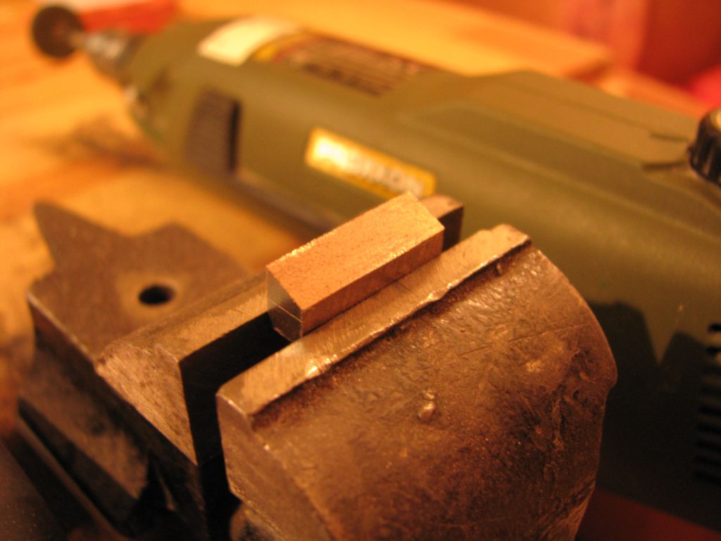

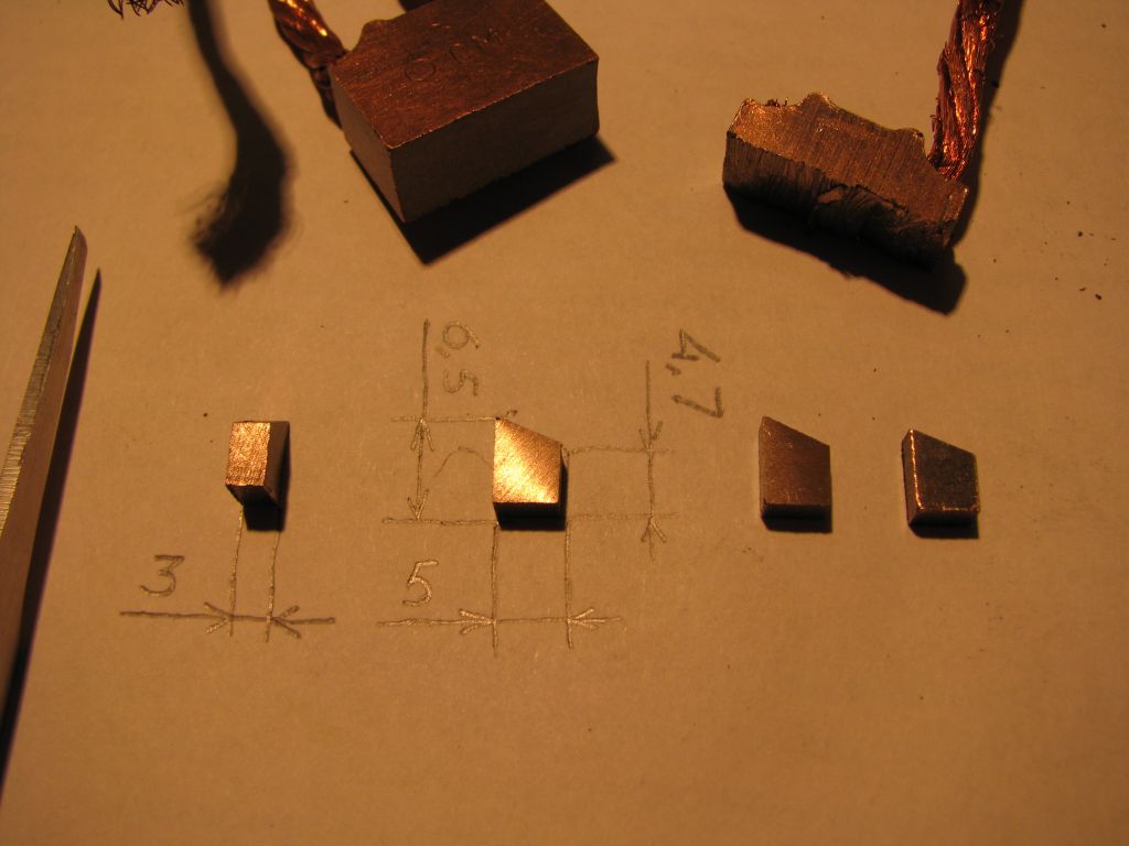

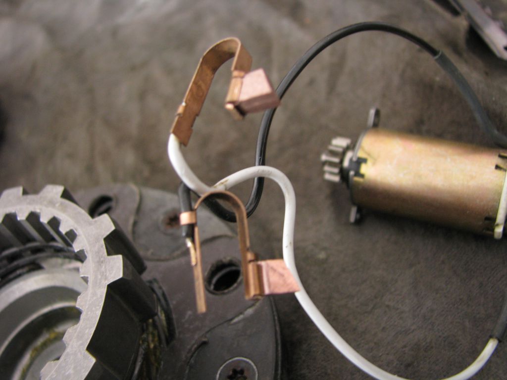

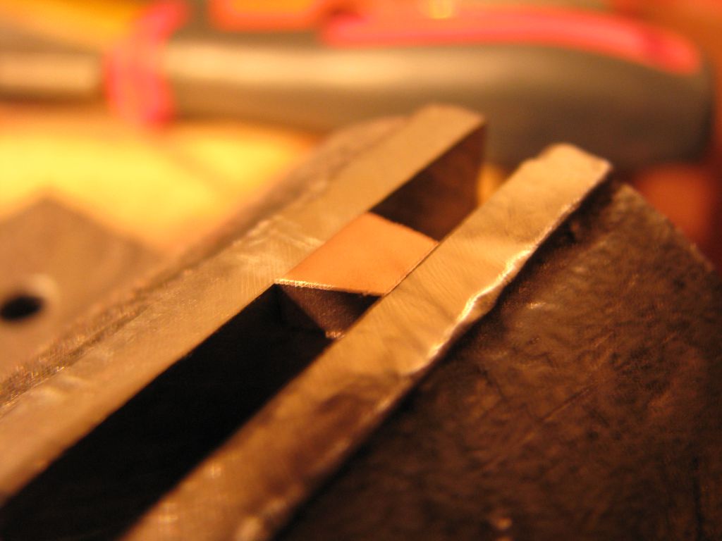

Первого января, когда все нормальные люди празднуют, взялся за изготовление заготовок для щеток. Вот где-то как-то так:

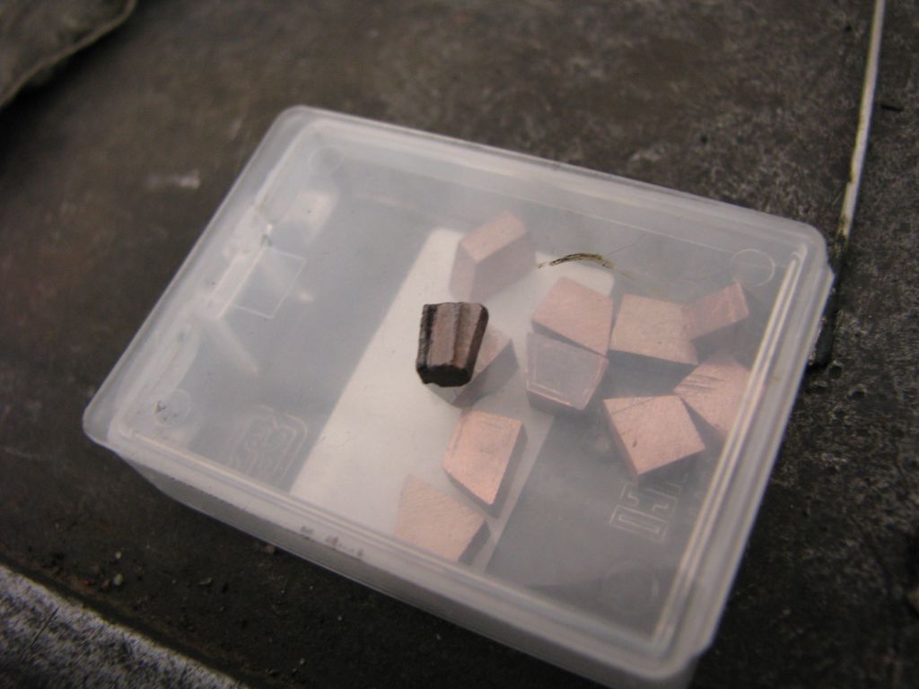

Выпилил 3 комплекта щеток (с запасом, т.к. все, кто прошел по этому пути до меня, грешили на то, что их пока установишь, половину переломаешь:

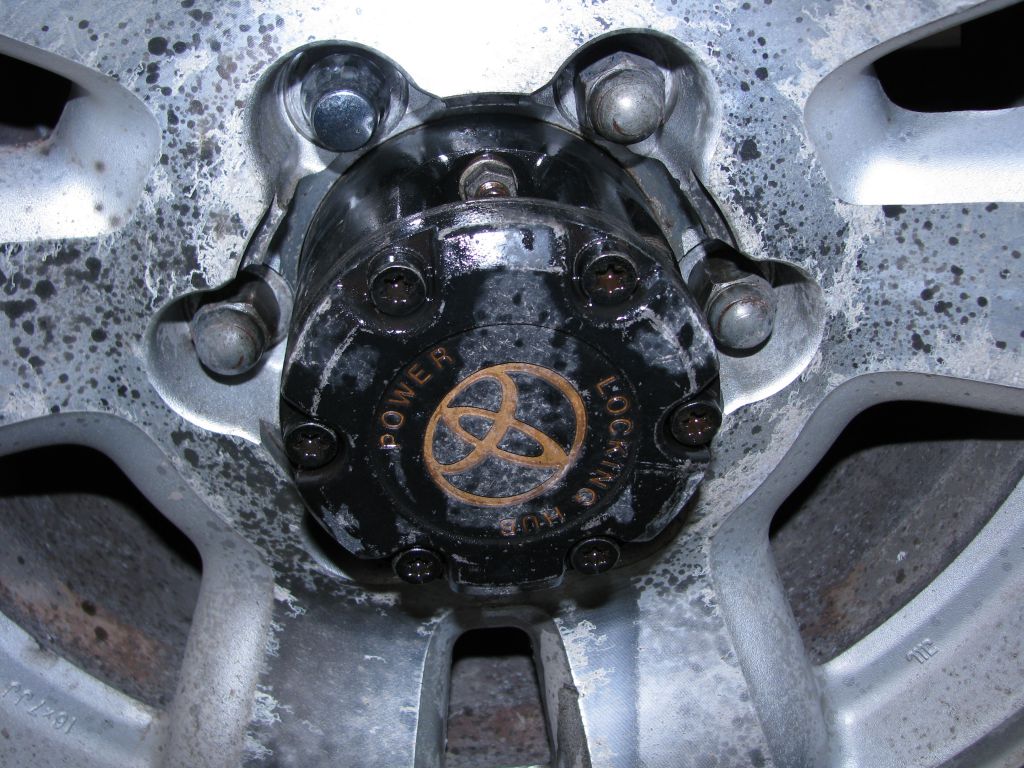

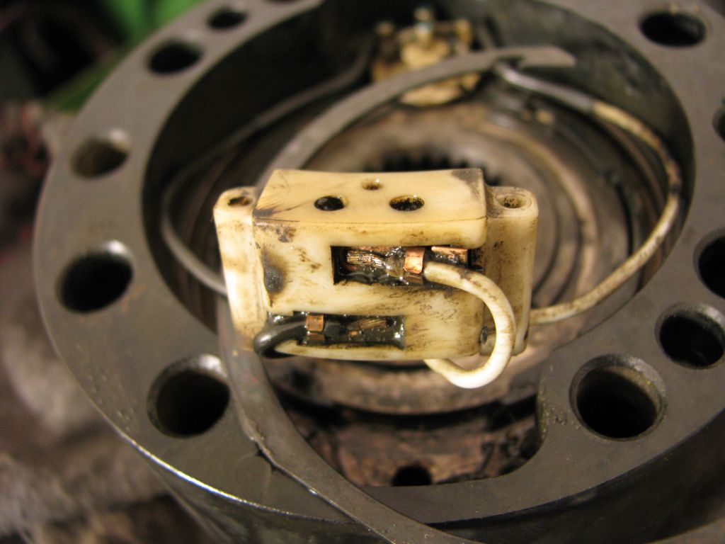

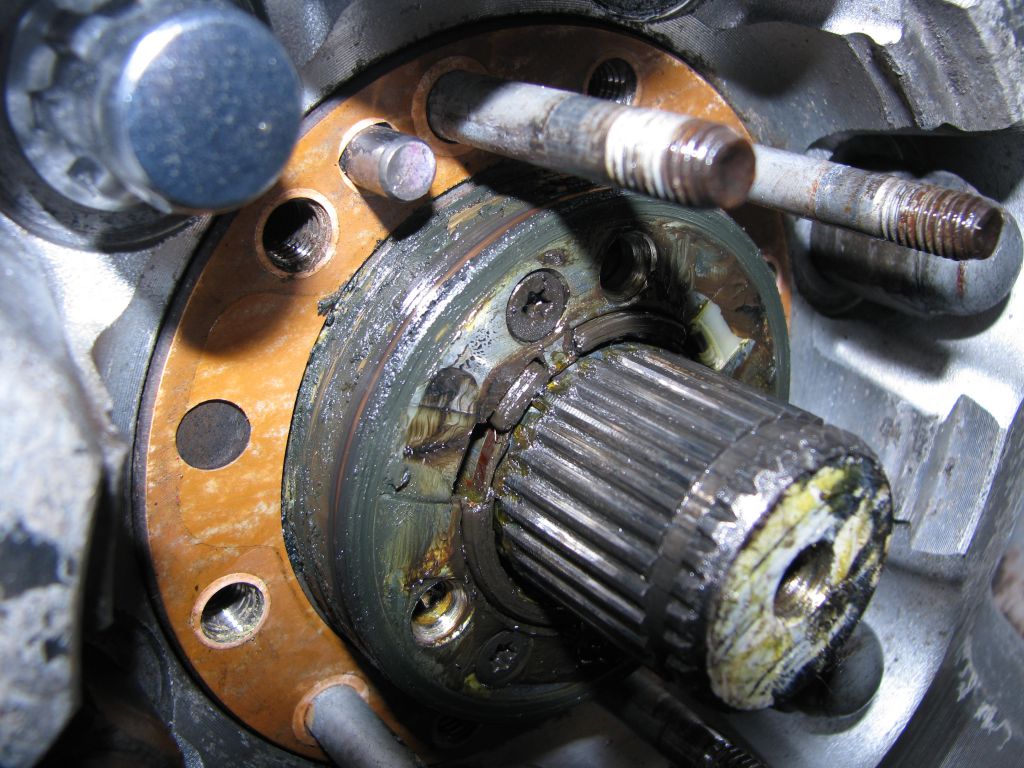

Второго января заехал в бокс и расковырял хабы. Все как по маслу! Было ощущение, что мог бы это сделать с завязанными глазами: сказался объем предварительно прочитанной информации. Вот пара фоток:
Причина неработоспособности определена сразу: не хватает одной щетки! Причем с обеих сторон! В креплении на прижимной пластине нет даже остатков от щеток. Вылететь из зажима, не разрушив его, щетка вряд ли может. Причем, ее вряд ли до меня сняли, потому что при снятии щетки нафиг ломаются усики-ограничители. У меня при разгибании они сломались все. Что делал епонец с мега-заднеприводной машиной, для меня осталось загадкой:)

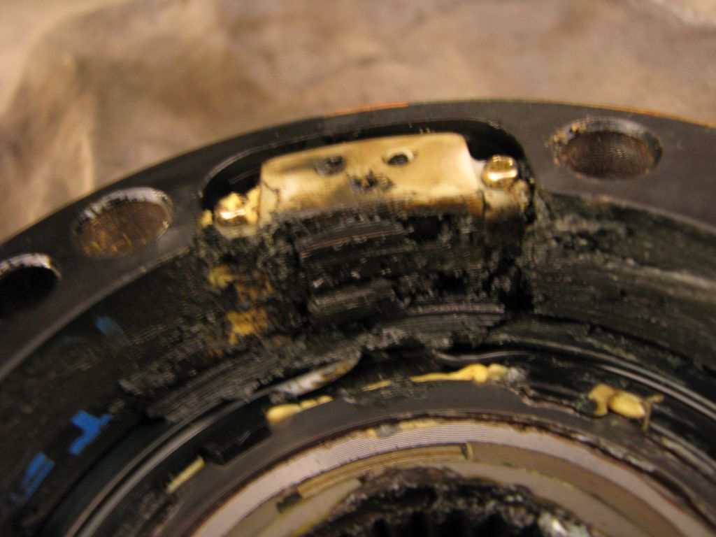

Кроме того, щеточный узел напрочь забит старой смазкой:
Контактные кольца тоже все в старой смазке:
Проточено, но не смертельно только одно кольцо из четырех возможных.Щетки встали на место вообще без проблем:
Ни одной заготовки не сломано. Поскольку усики-фиксаторы отвалились, щетки закреплены загибанием хвостика прижимной пластины. Это означает, что хвостики при очередном отгибании тоже отломятся, и если придется снова когда-то менять щетки, встанет проблема их фиксации.Вот старая щетка (износ не критичный):
