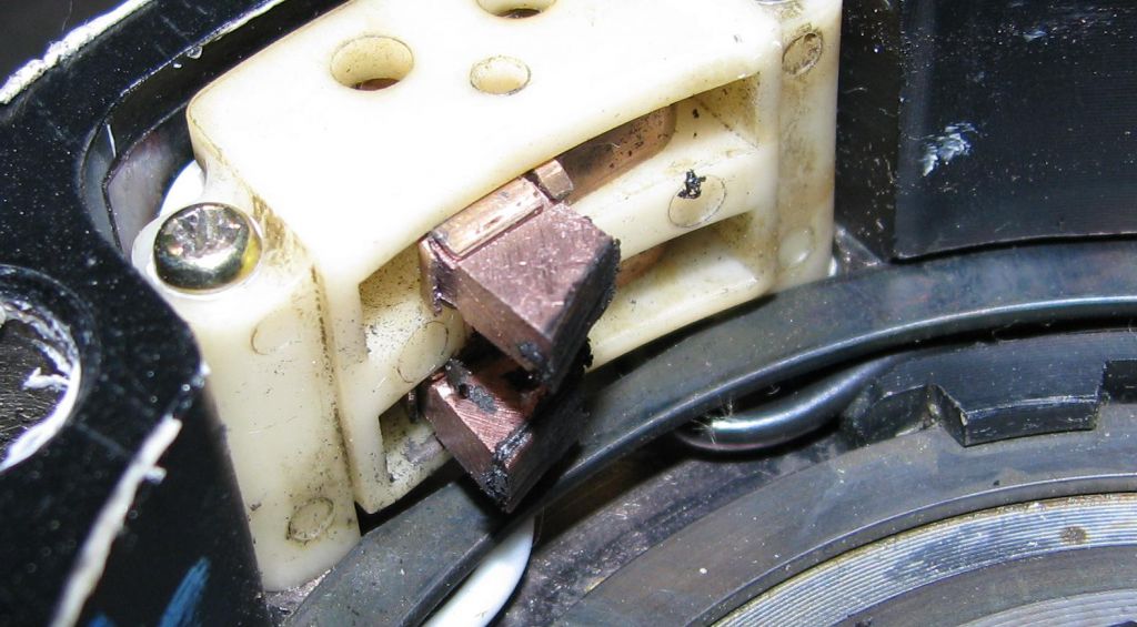

При разборке для проточки тормозных дисков в Сафари оценил текущее состояние щеток:
Три месяца – полет нормальный. С учетом суровых морозов этой зимы.
Токосъемные кольца решили не менять. Валера сказал, родные в отличном состоянии
« Последнее редактирование: 19:15, 01.01.2011 от Fly-fisher »

чота какието они обугленные %-(
Re: Удачный ремонт электро хабов TLC78
« Ответ #29 : 05:14, 21.03.2010 »
:rofl:
Это смазка. Контактное пятно в порядке.

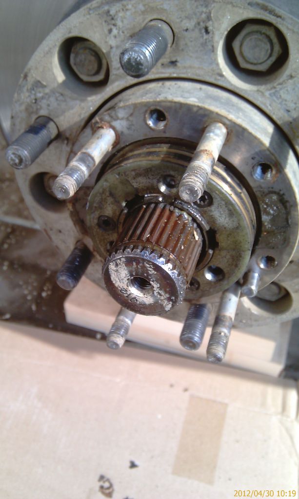

« Ответ #37 : 23:00, 01.05.2012 »

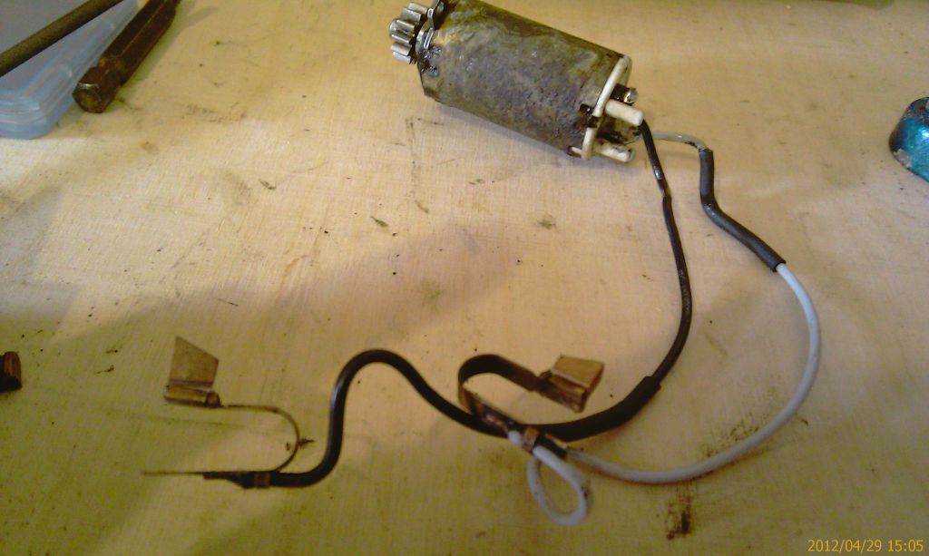

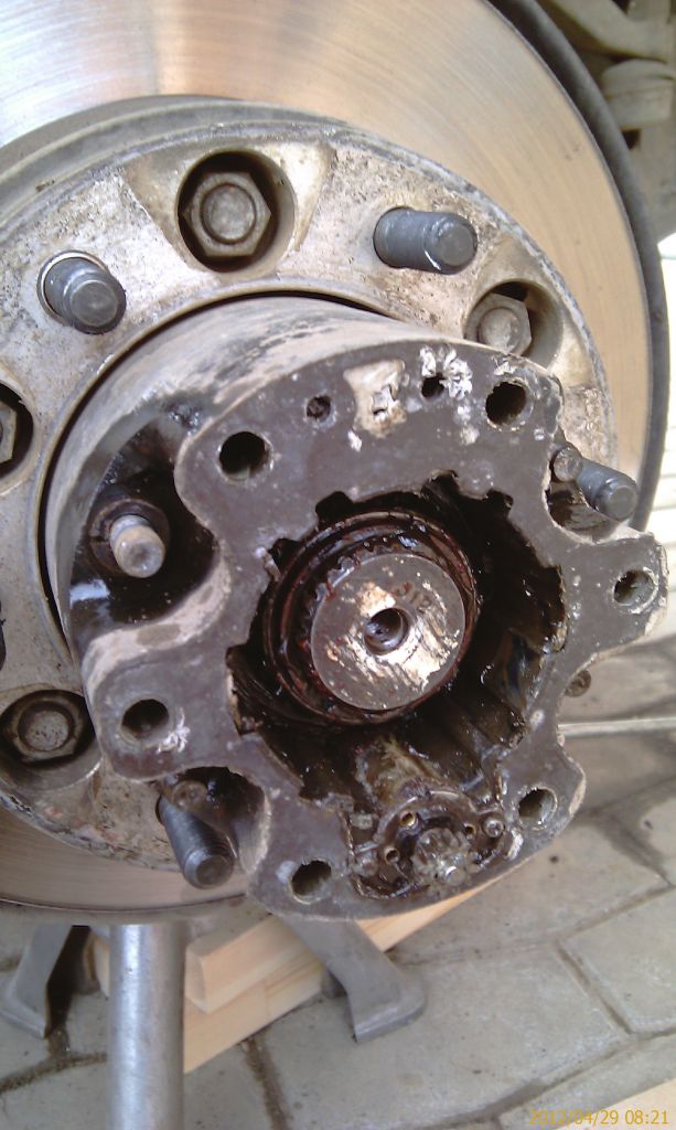

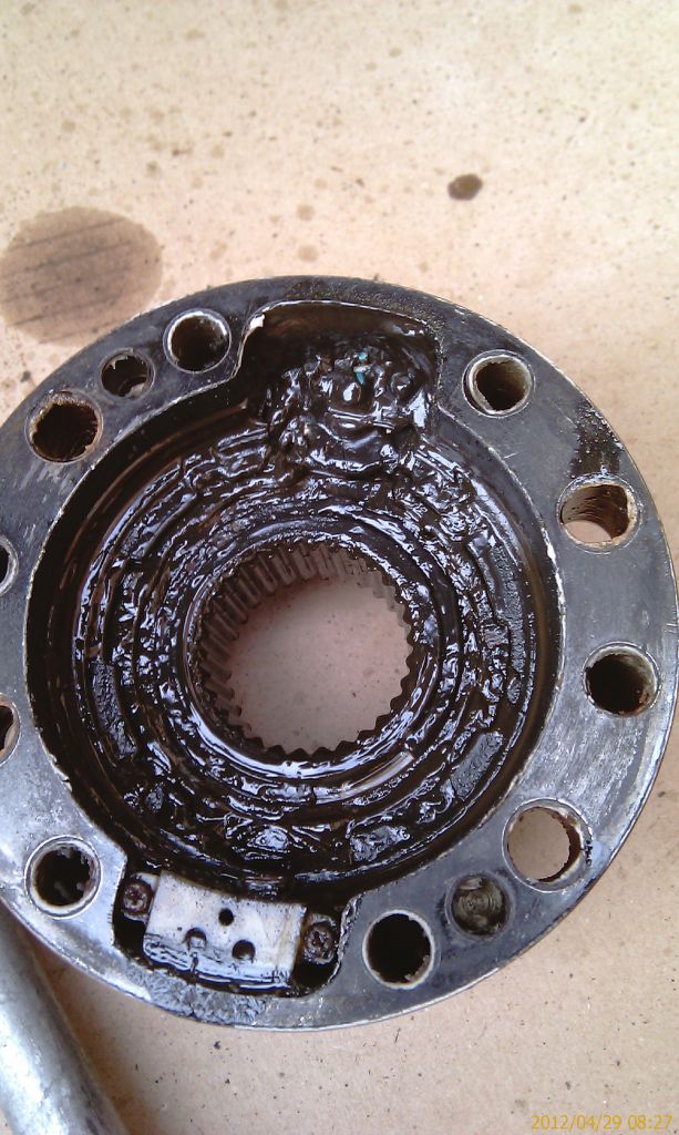

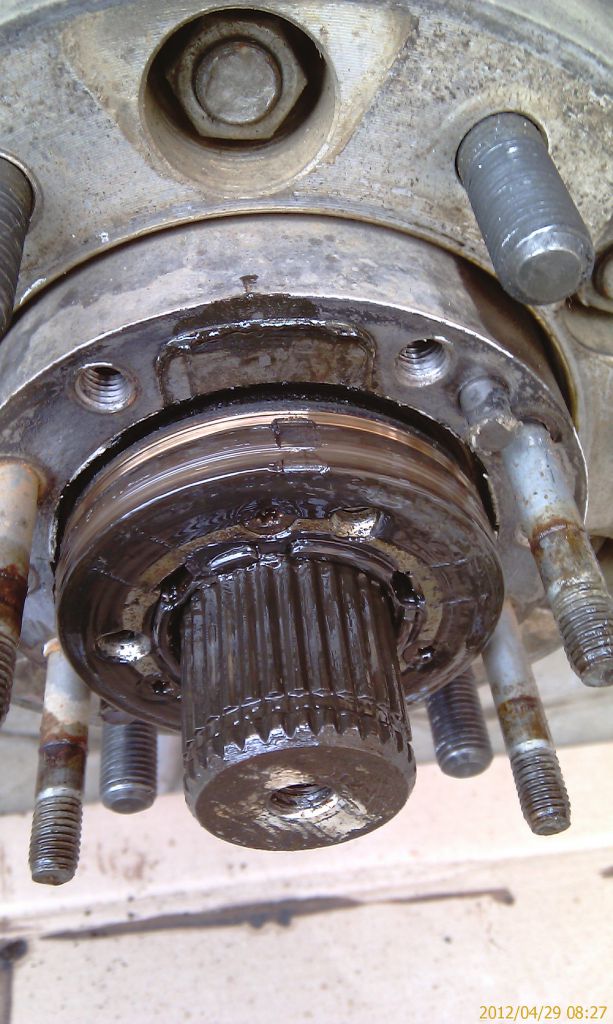

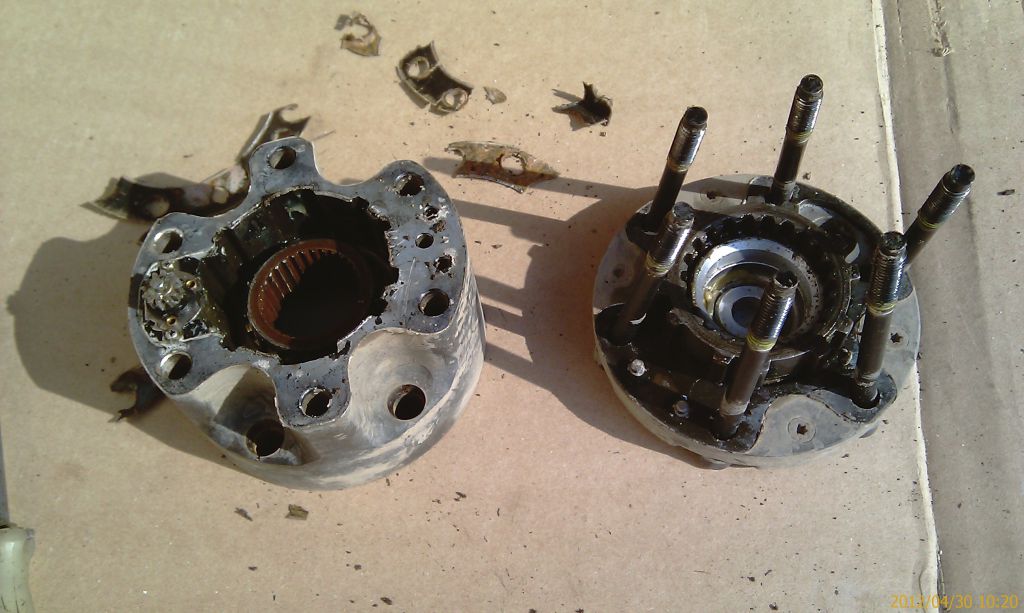

Правый хаб очень не кстати перестал включаться. Пришлось его лочить вручную по щиколотку в снегу, с утра, как раз когда город неожиданно завалило снегом.
При переборке кулаков http://irkutsk-4x4.ru/index.php?topic=6652.msg195563#msg195563 выявил, что хаб забит смесью трансмиссионки со смазкой для ШРУС:
Кольца тоже:

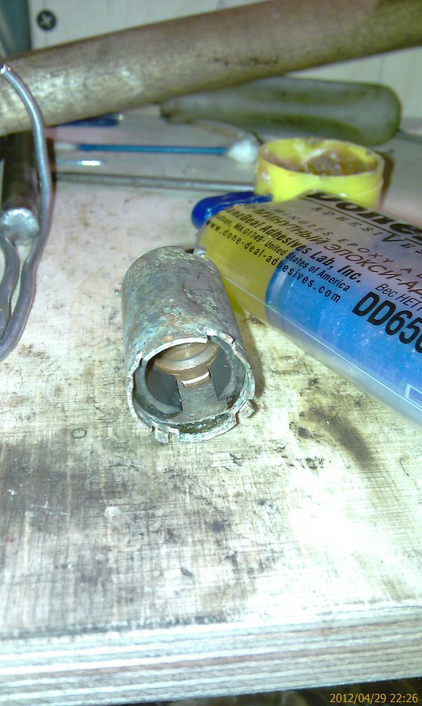

Демонтировал моторчик. Привычно заменил щетки. Кстати, оцените, на сколько они укатались за два с половиной года, три зимы:
Подключил моторчик к аккумулятору напрямую и офигел: не работает :wall: . Изнутри жужжание, говорящее о том, что он умер не до конца.

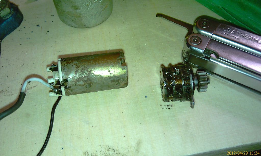

В мотор я еще не лазил, но кое-какую информацию о его конструкции и разборке из интернета вытянул уже давно. Разогнул лепестки, вынул редуктор. Он забит всё той же фигней, что и весь хаб:
Снова офигел :wall: : он не проворачивается. Заклинил :suicide2:

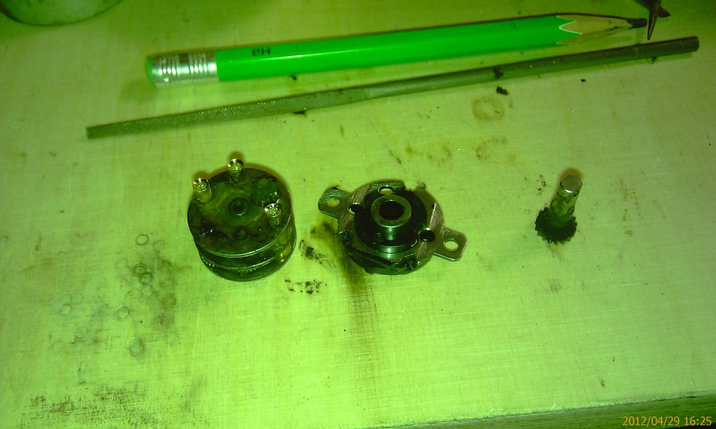

Вот отсюда кое-что новенькое в пчеловодстве: я не слышал, чтобы кто-то разбирал редуктор. При том, что он умещается на ногте большого пальца. Я сделал это :tease: :
Редуктор трехэтажный, в нем с десяток шестерен.
Поочередно убирая шестерни, нашел причину: шестерня первой ступени разбила опорное отверстие в пластине. Ось Ø1,6 мм, разбитое отверстие – почти Ø2,5 мм. Долго выбирал дальнейшие действия: всё бросить и пойти бухать, или продолжить ремонт. Победило безрассудство :fool:

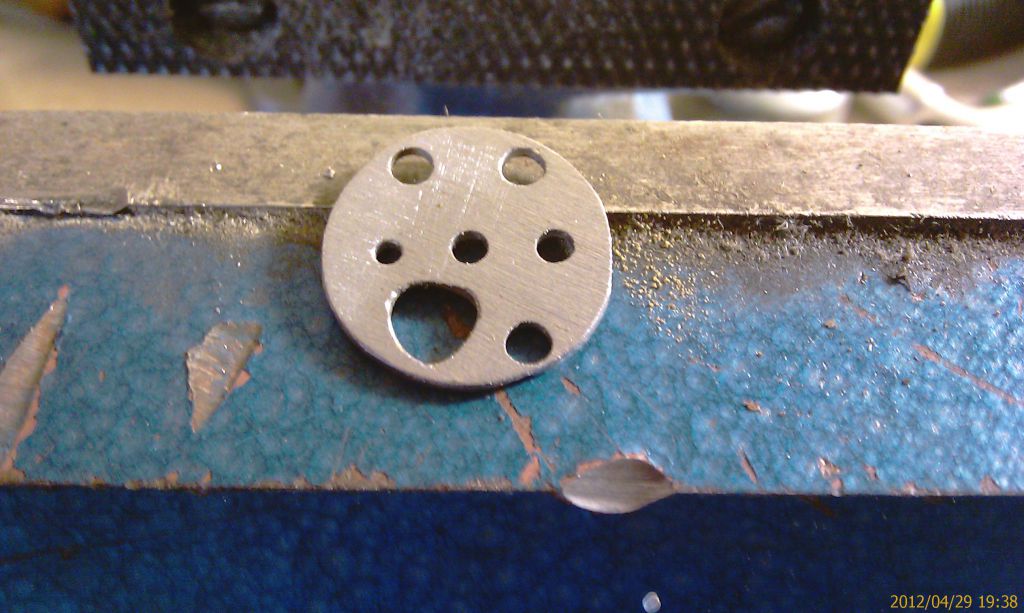

Изготовил новую пластину:
Её диаметр 19мм. Подходящих сверл не было, часть отверстий раздраконивал сверлом меньшего размера. Треугольное отверстие пусть не смущает, через него проходит не касаясь двухэтажная шестерня. Одним из основных инструментов был здоровенный молоток. Он есть где-то в кадре. Ну и болгарка. Наждаком я еще не обзавелся.

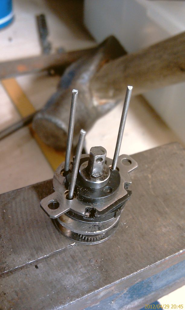

Редуктор собрал, заклепал кусками проволоки. Для этого предварительно насквозь просверлил три латунные стойки:
Редуктор заработал. Собрал мотор, офигел в третий раз :wall: : звук изнутри пропал. Значит что-то с электромотором.
Снова вынул редуктор, разогнул лепестки с противоположной стороны мотора, вынул щеточный узел. Со стороны мотора в сторону редуктора выпрессовал из ротора ось с первой шестеренкой, вынул ротор. Как и предполагал, магниты не вынесли дерьма внутри мотора и отвалились. Я их приклеил эпоксидкой:
Смазал редуктор и мотор, собрал. От звука работающего мотора и от вида вращающейся шестеренки получил ощущение, близкое к экстазу :yahoo:
Дальше все как обычно. Всё установлено на место и работает.

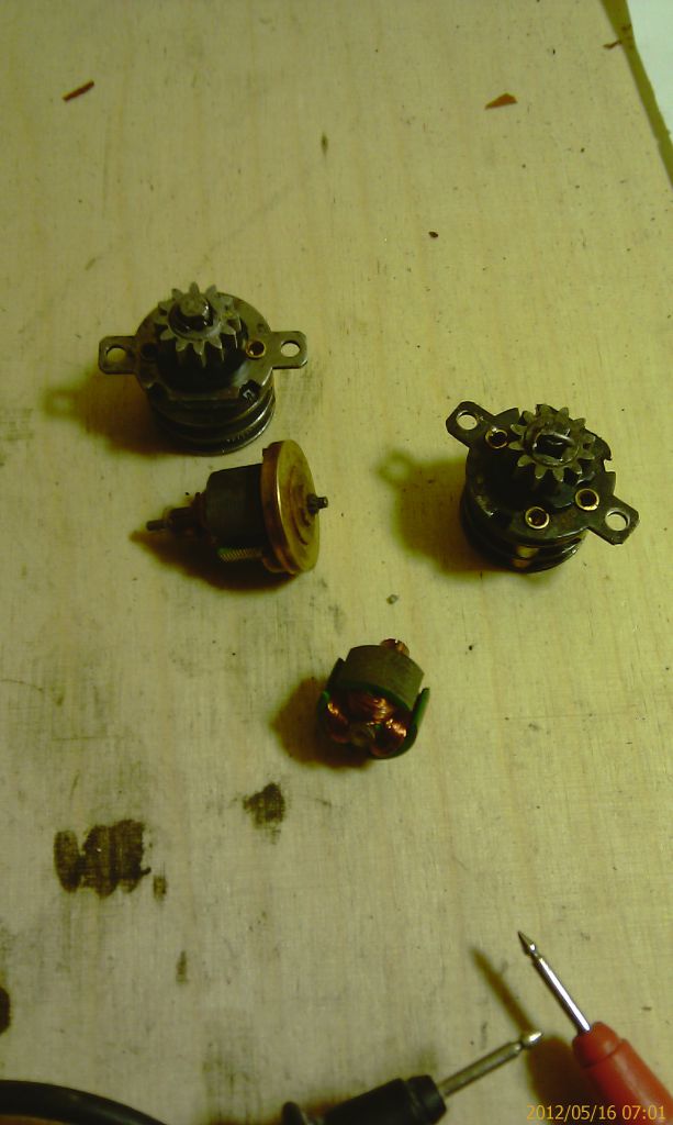

Люди добрые отозвались.

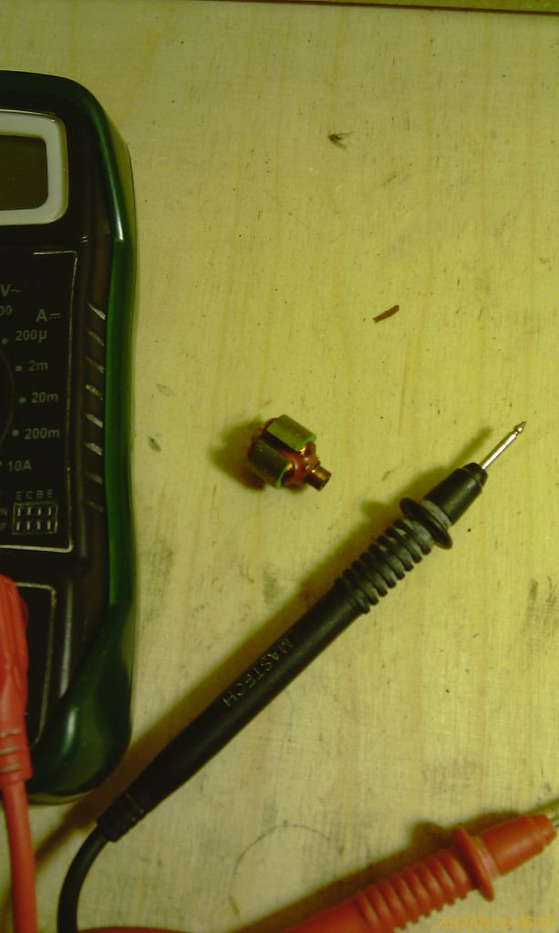

В результате образовалось три моторчика. Один рабочий, один не рабочий, один развалился при демонтаже и поступил горстью.
В нерабочих моторах оба электромотора дохлые :wall: . У одного звонится только две обмотки ротора из трех, у второго ни одной. Если не подвернется другой вариант, попробую их перемотать.
Редукторы оба рабочие. Один был заклиненный, но промылся и заработал.
В итоге имею россыпью два рабочих редуктора и два нерабочих ротора электромотора:
Меняю редуктор на ротор электромоторчика %) :bear:
Ну или приму ненужный моторчик в любом состоянии.
При удачном раскладе, если будет еще неисправная пара, можно будет собрать два рабочих мотора.

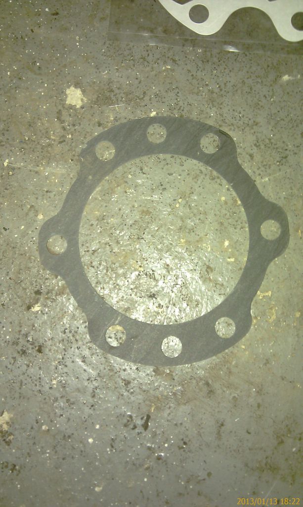

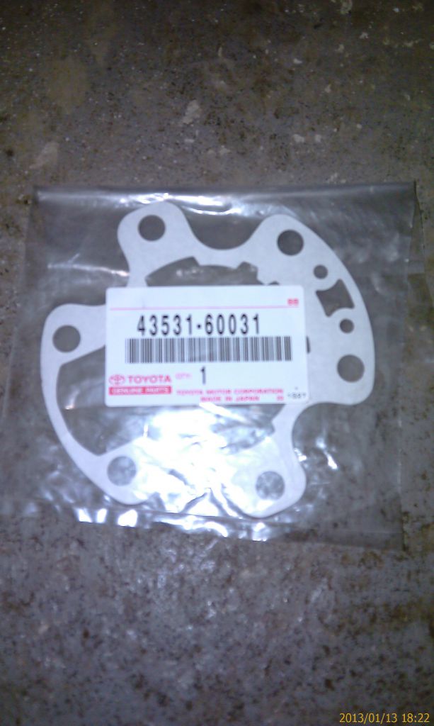

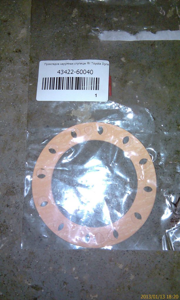

При замене переднего редуктора опять пришлось залезть в хабы. Почистил, слева поменял одну щетку (странно, вторая почти не стерлась). Наконец-то поменял контактные кольца, хотя это было не обязательно. Справа поменял моторчик с "hand-made" редуктором на моторчик, любезно предоставленный ЮрСтепанычем. Переделанный стал подклинивать. Потом поменяю в нем редуктор на нормальный, благо их у меня есть несколько штук.
При покупке прокладок опять чуть не накололся и не взял от ручных хабов. Для тех, кто не разбирается в японческих иероглифах, даю наводку:
Прокладка под хаб 43422-60040:
Прокладка под крышку 43531-60031:
Эта прокладка самоклеящаяся. В городе в наличии не бывает. Нужно брать сразу пачку, поскольку любое вмешательство в хаб предполагает ее замену. Можно и герметик мазюкать, но прокладка и герметик с двух сторон надежнее. Проверено :ok: .
