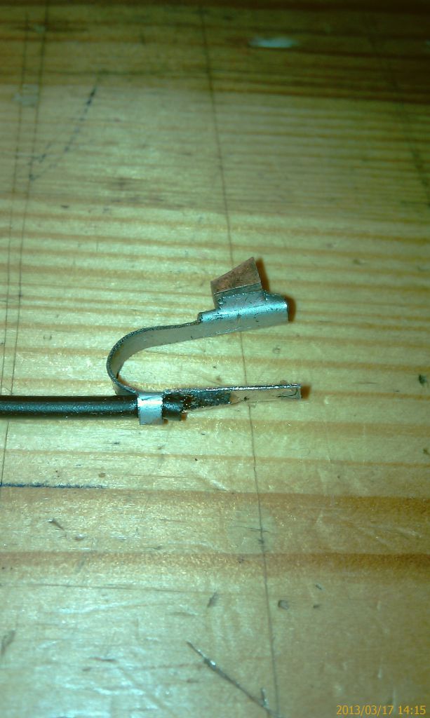

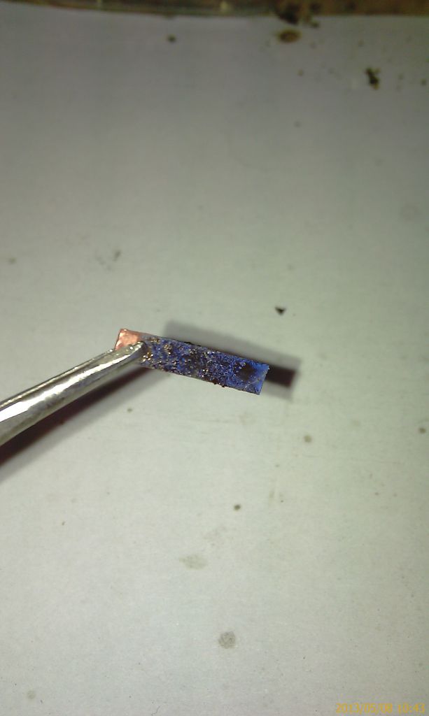

Оказалось, пластина, на которой стоит щетка, сломалась в месте изгиба.
Вот так:
Но мы и это лечим
Спаял на свою голову :wall:
Забыл, что щетки разные обе две %) . Сломалось так:
У щетки с черным проводом в этом месте концентратор напряжений, и она трещит. Это второй случай: нашел трещину на одном из моторчиков моей растущей коллекции.
Сращивать в месте излома передумал. Не пружинит, как родная, да и надежность вызывает сомнение.
Пока не нашел подходящий цветной материал (пружинистая типа бронза 0,36мм) для изготовления нового щеткодержателя. В качестве эксперимента сделал из стали:
Дам кому-нибудь на пробу, посмотрим.

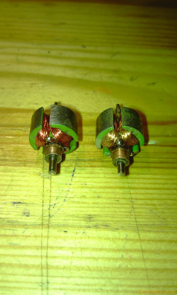

Перемотал переполюсованные якоря:
Мое предположение по поводу распайки коллектора оказалось верным, теперь крутятся куда надо :ok:

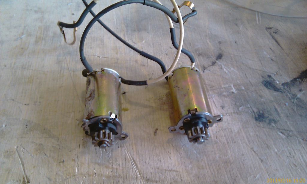

Прибыли из Питера прикупленные по цене лома хабы, в них два новых пациента:
Само собой без щеток. Один моторчик идеальный, у другого покореженный редуктор и шум. После извлечения редуктора шум остался. Теперь я знаю, что это 100% признак того, что в электрической части каша из воды и смазки и отклеенные магниты:
Тут один магнит еще и сломан. По этому же принципу вычислил в коллекции еще один мотор с отклеенными магнитами. Мотор в таком виде работоспособен, но крутит медленно. И до тех пор, пока каша не перетрет обмотки. Т.е. не долго. Электромотор разбирается, промывается, магниты - на эпоксидку. Собранные на эпоксидке разрушенные магниты работают, как ни в чем не бывало :pardon: .

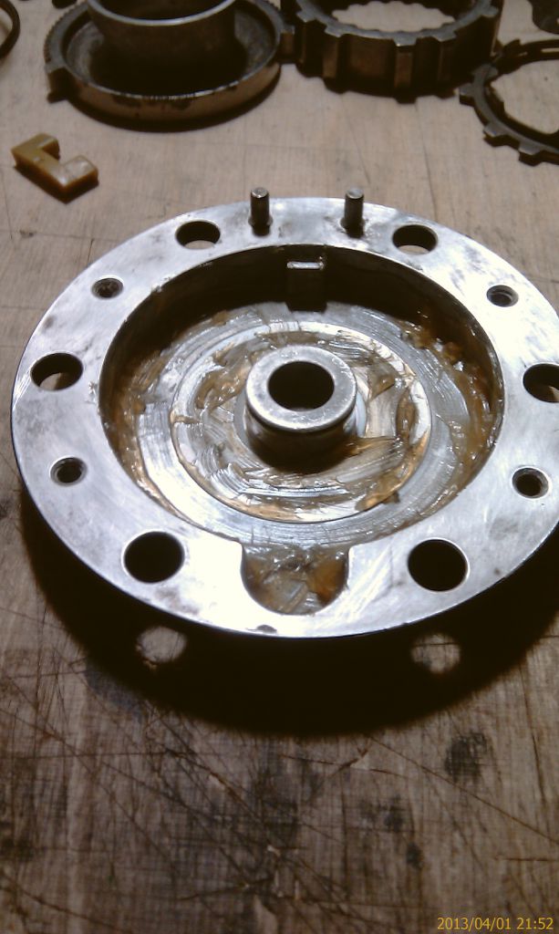

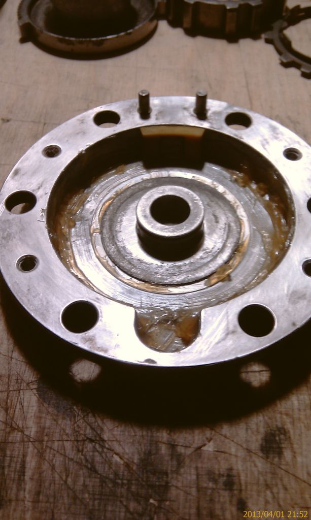

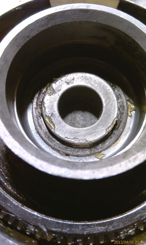

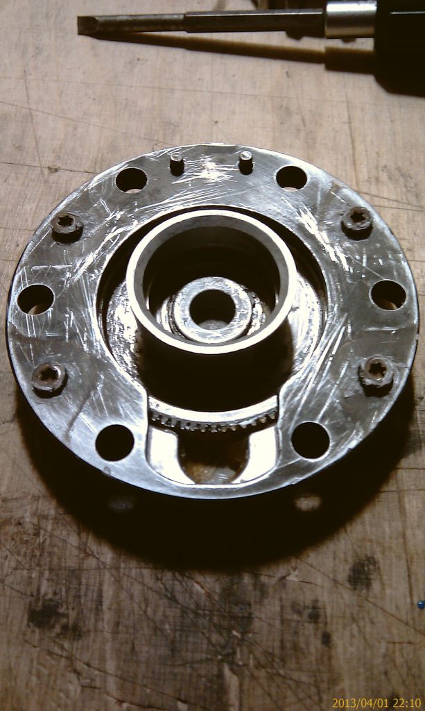

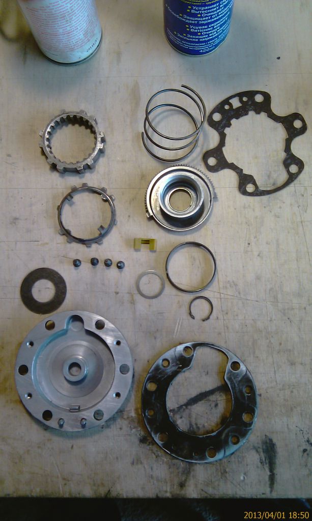

Вернулся к хабам, расковырял их там, где до этого не лазил. Это сами крышки. Основная проблема это вывернуть 4 винта под TORX20. Один ключ при этом погиб, второй сдюжил. Винты целы. Разобранная крышка:
Одна оказалась в идеале. Во второй под шестерней была ржаво-масляно-грязевая ванна.
Подробно опишу порядок сборки, в нем есть тонкие моменты.
Корпус крышки смазывается без фанатизма:
Накидывается шайба и пластмассовый ограничитель:
Ставится шестерня:
Одевается шайба:
Запирается стопорная шайба:
На фланец корпуса нежно наносится герметик:
Крышка-пластина закрывается, наживляются винты с фиксатором резьбы:
На этом месте я на конусную часть винтов подмазал герметик, чтобы не приржавели к крышке.

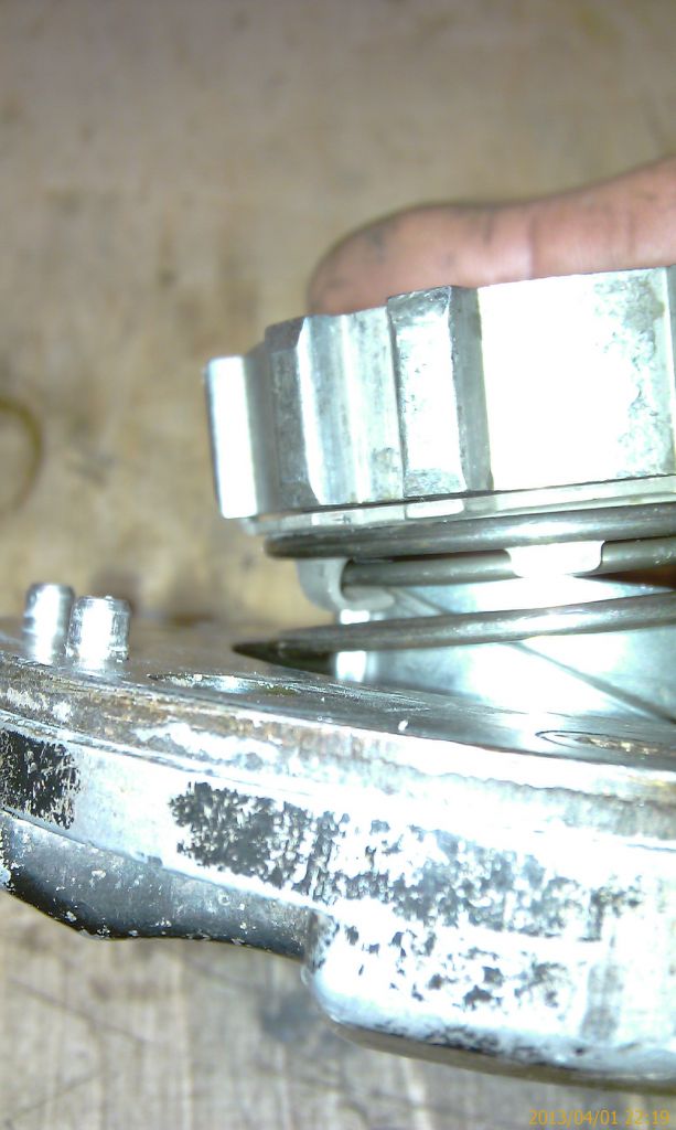

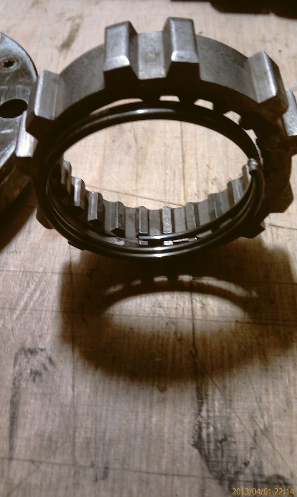

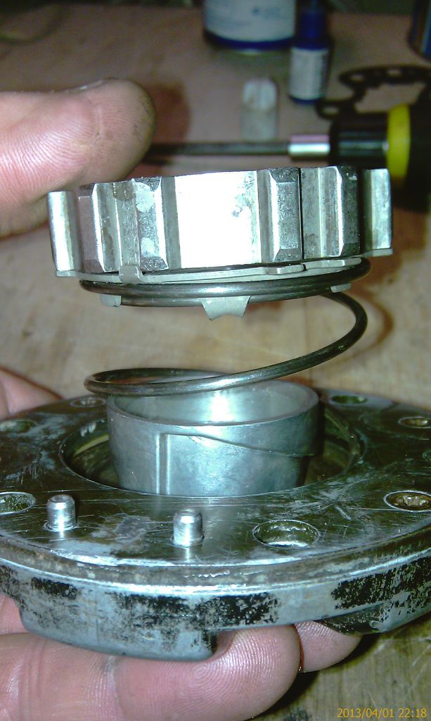

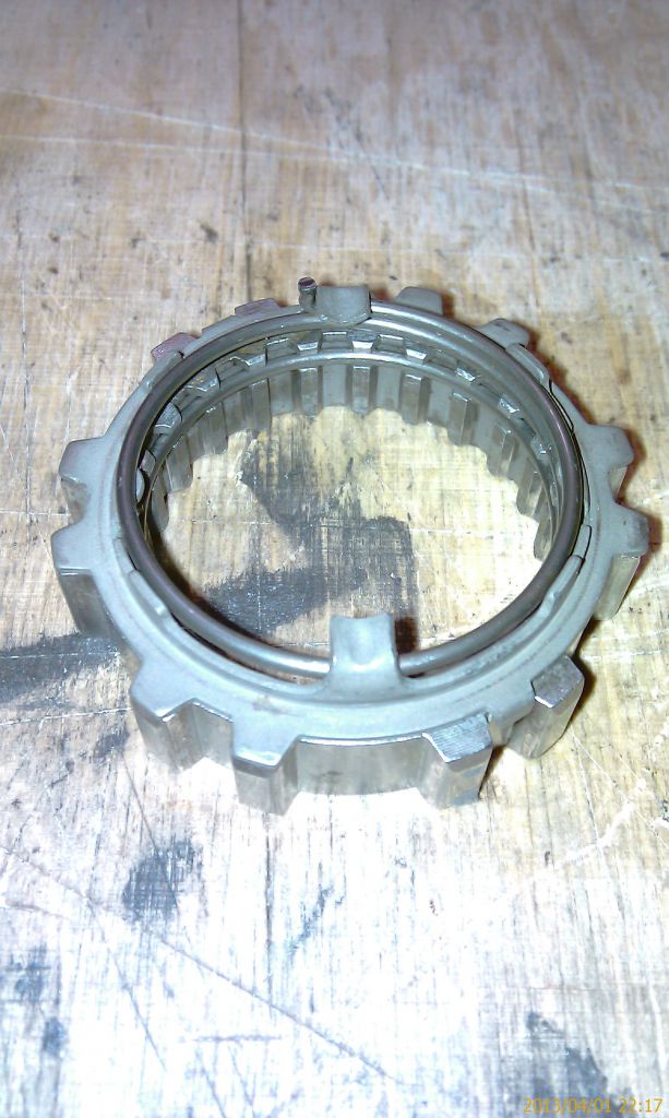

Далее основное. У многих муфта и пружинки разваливались, а как их собрать толком нигде не написано.
Не отогнутый конец пружинки заводится в проточку муфты и останавливается напротив последнего выступа:
Потом пружина полностью заправляется в проточку:

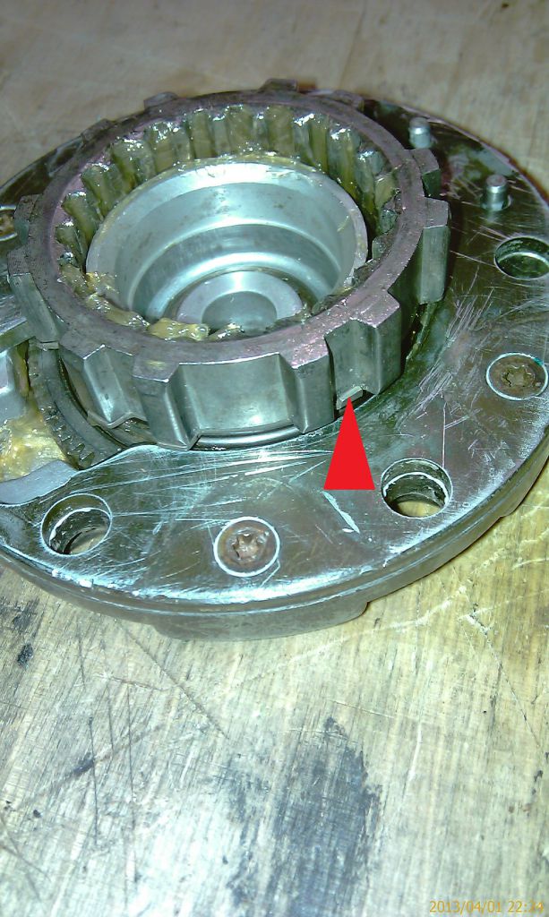

Опорная пластина муфты накладывается так, чтобы отогнутый конец пружинки зацепился за один из двух больших выступов пластины (она центрально-симмертичная):
После этого пружина накидывается на два малых выступа:
Всё, эта пружина на месте.

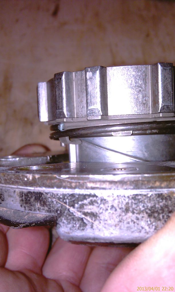

Теперь вторая пружина. Намотка у нее неравномерная. Конец с редкой намоткой ставится в крышку:
На противоположный конец устанавливается муфта с пластиной:
Один из выступов пластины заводится в спиральную канавку оси шестерни:
Потом через сторону, по часовой стрелке, заводится второй выступ в диаметрально противоположную канавку:
Спиральные канавки смазываются:
Всё.

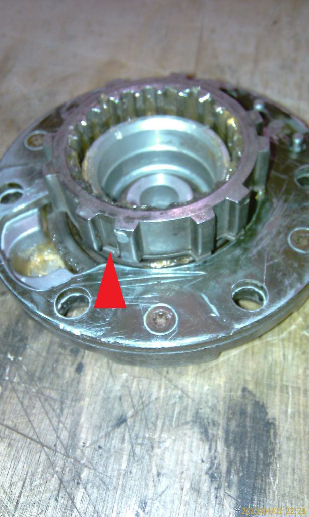

Теперь как взводить муфту при установке. Сначала за муфту крутим против часовой стрелки до упора так, чтобы она максимально прижалась к крышке (обратите внимание на отогнутый выступ пластины между зубьев муфты):
Потом аккуратно за муфту по часовой стрелке крутим шестерню до упора в ограничитель. Сама муфта при этом не должна прийти в движение по спиральным канавкам. Шестерня стукнулась в упор – крышка взведена (см. на выступ, который повернулся на неполный оборот):
Процедура ручного залочивания хабов делается с точностью до наоборот: по часовой стрелке выкручиваем муфту до максимального удаления от крышки, затем против часовой шестерню до упора в ограничитель. В таком положении собираем хаб. Даже если шлицы муфты и ШРУСа не совпадут, то хаб залочится через пол-оборота колеса.

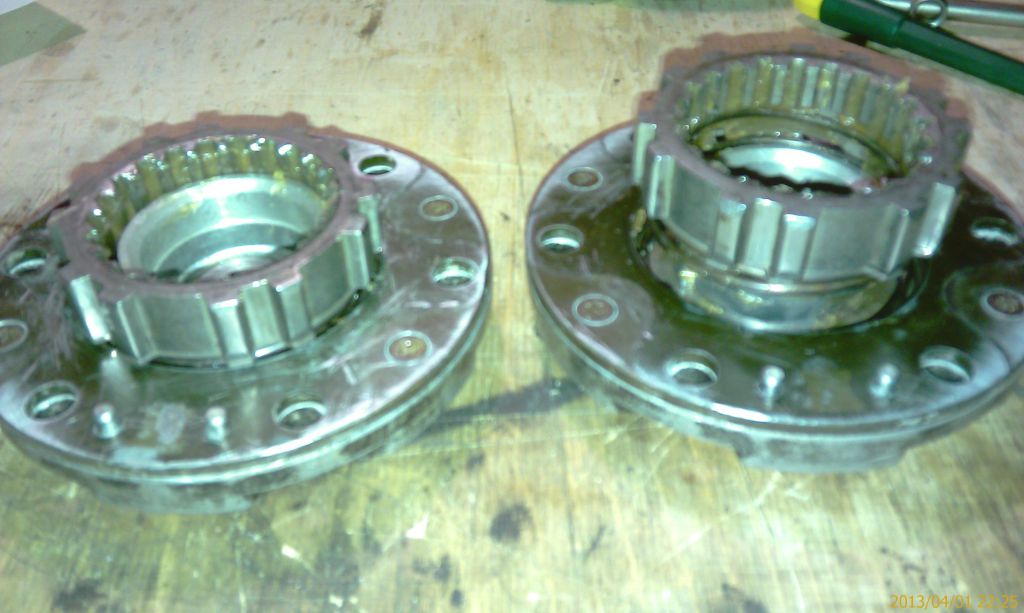

Две готовых крышки (слева отключенная, справа залоченая):

Грамотно. Я чтобы узнать как устанавливать пружинки-мружинки аккуратно разбирал новый (с магазина) электролок :) .
Что можно одевать привод муфты на уже установленный стакан со спиральной канавкой дошёл не сразу... Сперва собирал в разобраную крышку,  пружина при этом иногда делала радостный звук  :vava:  после которого в боксе устраивалась поисково-спасательная экспедиция :)
Тоже сперва заморачивался установками локера относительно шестерёнки и крышки, потом увидел разные ХАБы (в том числе с ограничителями поворота шестерёнки и без)  :wacko2: , понял что умная автоматика сама всё сделает. Теперь просто собираю крышку в электрохаб в полностью выдвинутом состоянии локера и упёршейся в ограничитель шестерёнки ( то есть просто кручу, кручу по любой стрелке, пока муфта локера не выдвинется и шестерёнка не встанет на упор)...
« Последнее редактирование: 07:33, 02.04.2013 от stass_03 »
Re: Ремонт электрохабов TLC78
« Ответ #110 : 08:37, 02.04.2013 »
Стас, какой допустимый люфт у этой втулки?
И может ли на твой взгляд избыточный люфт быть причиной моего дребезжания при ВКЛЮЧЕННОМ передке?
« Ответ #111 : 08:54, 02.04.2013 »
Теоретически - никакого: Там подшипник скольжения. На практике говорят что "лишь бы не выпадало" :) у меня в практике откровенно люфтящего не было. При значительном люфте ХАБ скорее всего не замкнется.
« Ответ #112 : 09:01, 02.04.2013 »
У меня люфт около 1мм.
Хабы замыкаются.

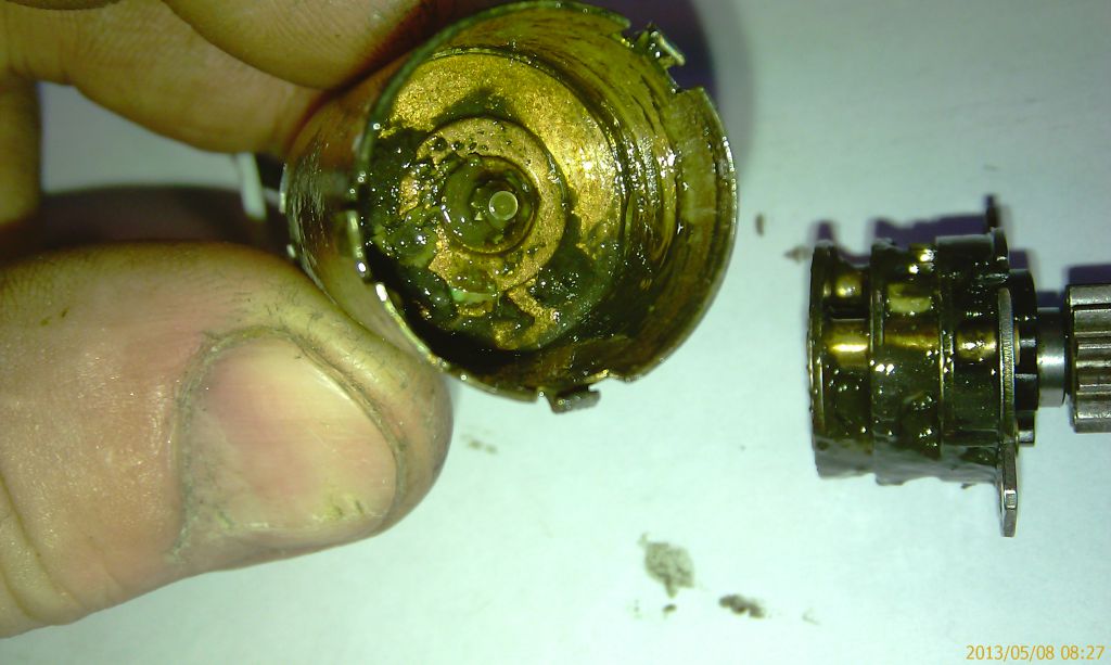

Эксперимент закончился неудачей.  :(
Эксперимент с целью изучения возможности работы загермеченных моторчиков в масляной ванне не удался: Моторчик всё равно напитывает трансмиссионки. Так что желающие иметь электрохабы должны прежде всего позаботиться об устранении проникновения трансмиссионки в корпус хаба. Сделать это помогает сальник полуоси от 80-ки, он точь такой как от 78-го, но его юбка плавающая и поэтому плотнее обжимает по месту скольжения полуось. Так же проникнуть трансмиссионке в хаб мешает сальничек внутри цапфы, но он не работает при изношенной бронзовой втулке. Поэтому втулка при малейшем подозрении на выработку и сальник меняются на новые.
