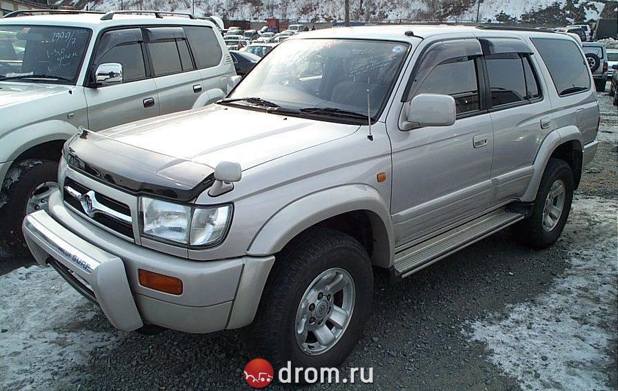

бегемотоподобных :) Танк, вообщем со всеми нашлепками пластиковыми, прадику сложнее ползать среди деревьев чем сурфу :) проверенно электронникой. Не такая сильная разница конечно, чем если сравнить сафарь и сурф, но она есть.
этта. у сурфа ровно столько же пластмассы сколько у прадика. Ничуть не меньше.
