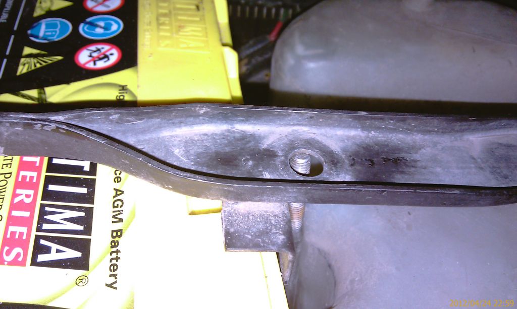

OPTIMA приехала.
Оплатил 08.04, отправили 10.04, сегодня забрал.
Размер ее не совпадает с оригинальной батареей. Оригинал длина 300, OPTIMA - 320. Оригинал ширина 170, OPTIMA - 160. В связи с этим батарея встала немного подиагонали, но в родное гнездо вошла.
По высоте оригинал 190, OPTIMA - 210. Родное крепление не зажимает батарею:
Временно поставил с одной стороны удлинитель:
Завтра куплю удлинители с внутренней резьбой М6 и закреплю винтами вместо гаек.

OPTIMA приехала.
Такая же беда..
купил себе муфту соеденительную М6 и болтами притянул...вроде стоит не  шавелиться :))))
Видел как то в продаже..болт с внутренней резьбой...но не нашел сейчас....и токарь на больничном...так то можно обойтись такими болтами
как на фото...но сверху была гайа под ключ на 10.
Это же вытяжные резьбовые заклепки. Они есть у меня :wall: . На них просто шлиц под отвертку запилить можно.

Зачем такие извращения с гайками ?
Не лучше ли просто удлинить тяги и доработать площадку ?
Владимир, как лучше сделать? Новые тяги, удлинение старых или смещение точки нижнего крепления тяг?
Просто показалось, что подобрать готовую хитрую гайку легче :pardon:
Допускаю, что быстрое решение оказалось неоптимальным :blush:

Более плоская площадка ( немного уйдет избыточная высота) + длинные тяги ( удлинение родных проще )
