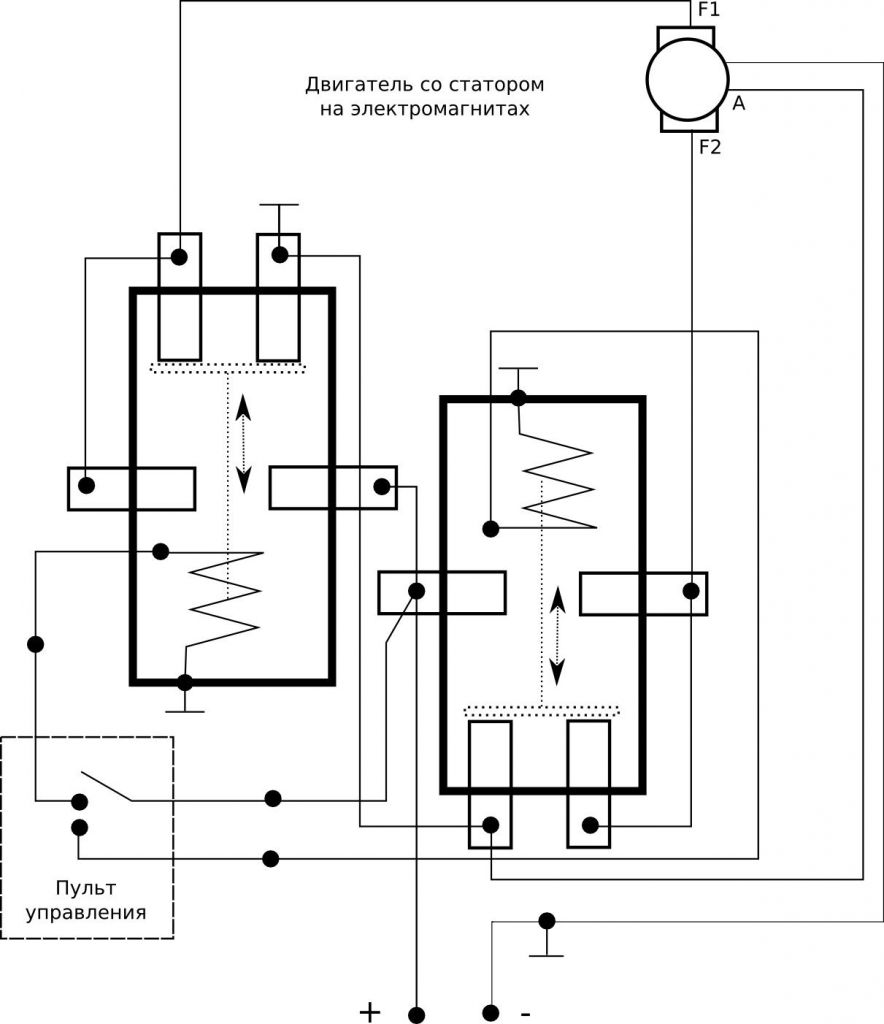

У тебя случайно не осталось чертежика для блока соленоидов?

Схема есть. Без претензий на качество, делал для приватного применения :) :
Моя схема
Моя схема
Вот сторонние картинки (не помню откуда):
Схема 1
Схем 2
