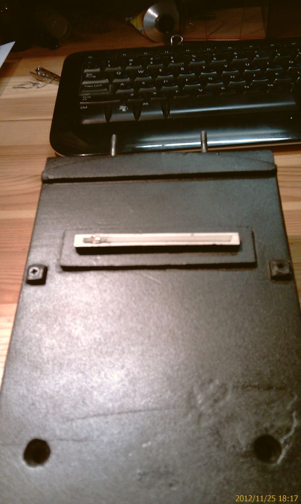

Дима, хана твоей подставке :)
но вот если ее сделать в 3 раза уже,  и оставить только центральную часть - то  будет в самый раз  . но это ИМХО  конеч но же.
Воплощено :ok: :
на буке ограничители приклей по ширине держака. на задней стороне как фиксаторы можно даже один по ценру. и в держаке под него немного засверлиться. вот и все.
Или наоборот. на держаке пипку там где в буке углубление.
Воплощено :ok: :
Вот так:

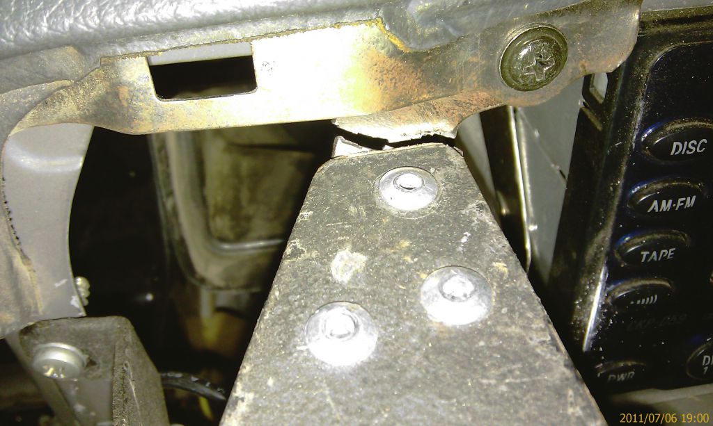

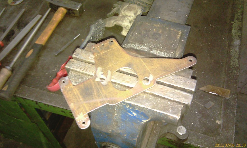

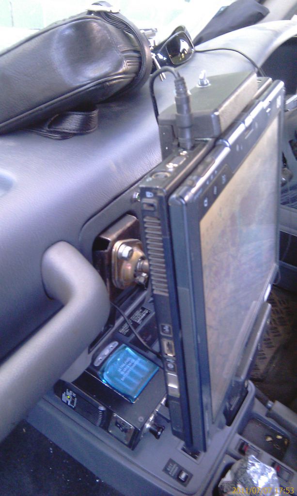

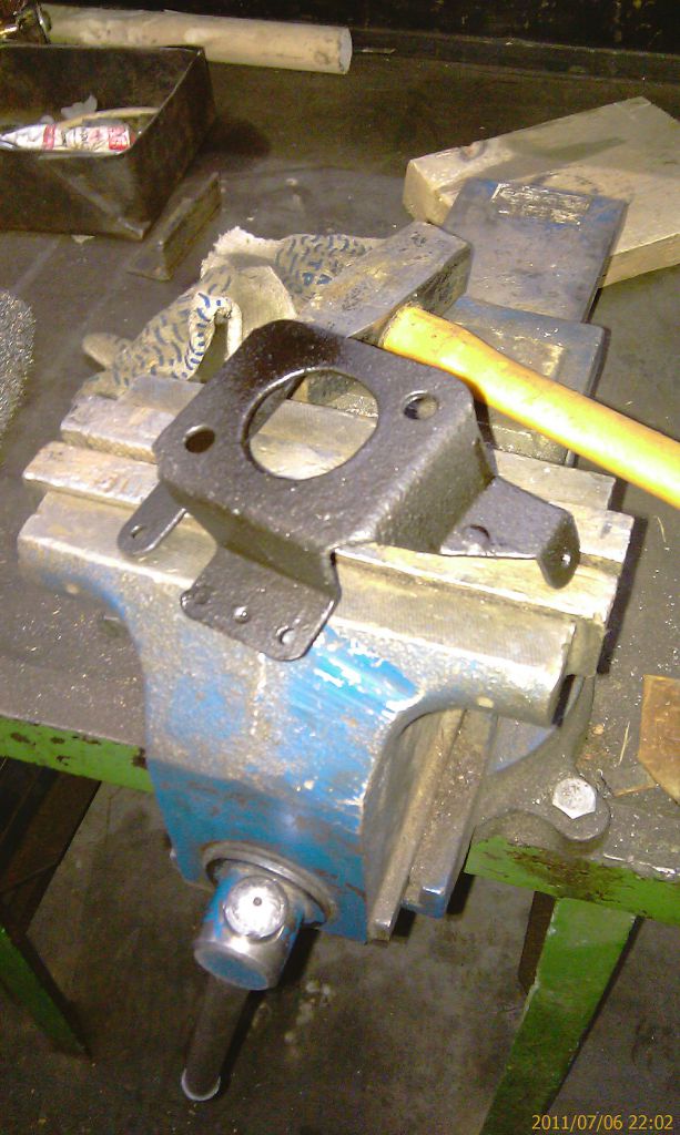

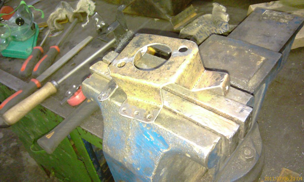

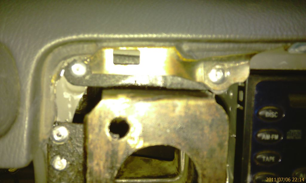

Полтора года эксплуатации выявили серьезные недостатки в конструкции:
1.       Закрепление на жестяную подложку передней панели только выглядит внушительно, но практически непригодно для эксплуатации в условиях вибраций и ударных нагрузок.
2.       Слишком большой вынос площадки крепления шаровой опоры относительно точек крепления кронштейна к торпеде. Это приводило к повышенным вибрациям. На гребенке приходилось придерживать планшетник.

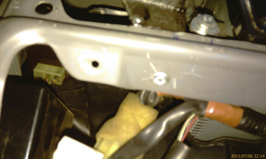

Для начала вырвало в торпеде нижнее ушко крепления. Это было исправлено переносом крепления на нижнюю левую точку крепления магнитолы:
При этом, видимо, сильно перераспределились нагрузки, и от вибраций оторвало верхнее ухо кронштейна. Оно трижды (!!!) переклепывалось, но последний раз прожило не более 1000км:

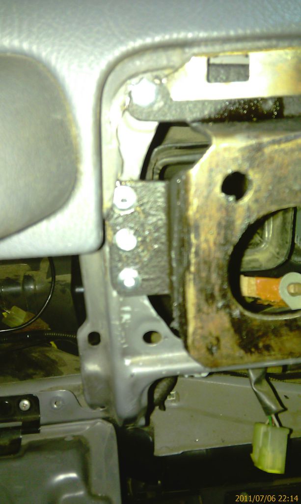

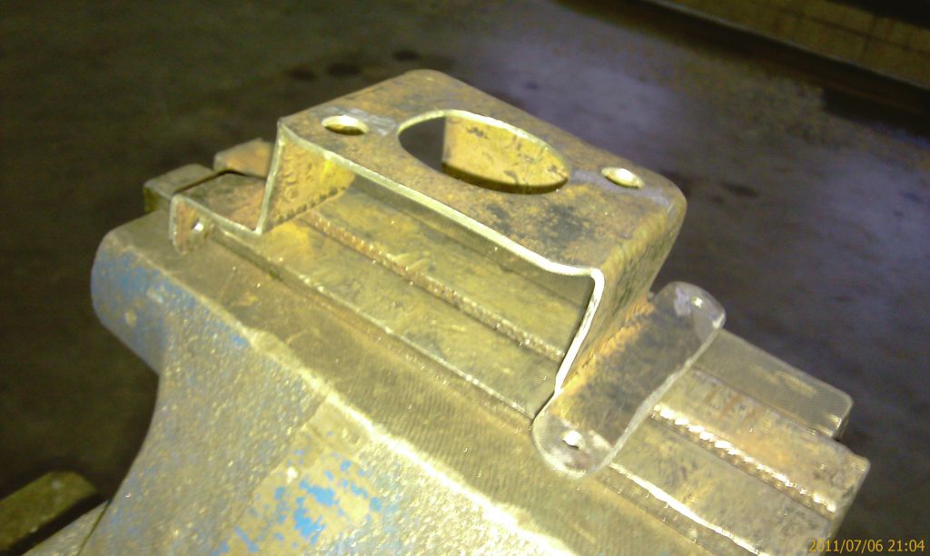

Под торпедой не нашлось других возможностей закрепить кронштейн без серьезной разборки и вмешательства в конструкцию. Поэтому было принято решение оставить как есть, но увеличить количество точек и забубенить кронштейн на заклепки.
Заготовка:
После гибки:
Приклепан:

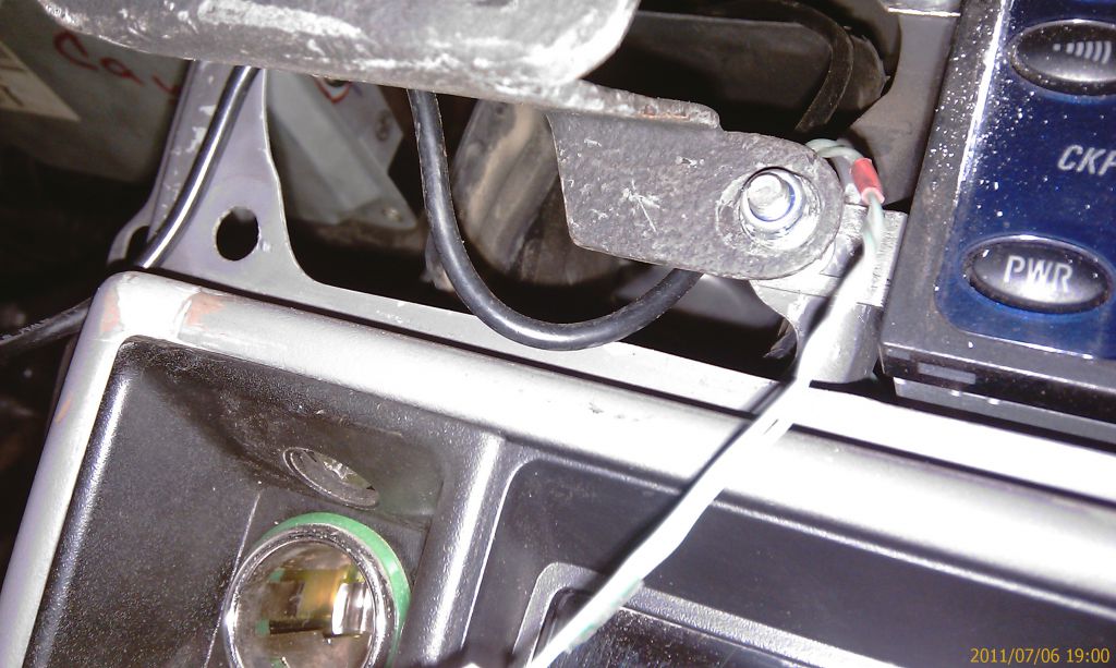

Поскольку первоначальное место для нижнего крепления вырвано, вот здесь, под прикуривателем, нашлось новое место:
Вынос площадки шаровой опоры уменьшен с 55мм до 30мм. При этом винт регулировки стал практически недоступен. Для манипуляций с ним необходимо снимать декоративную накладку магнитолы, или вынимать бардачок. Но практика использования показала, что этот болт зажимается единожды при установке кронштейна и более не используется. Удачный угол установки экрана планшетника давно подобран.
Сегодня испытаю в деле.

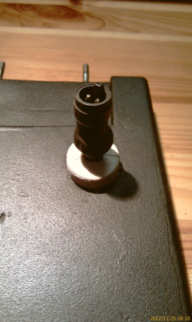

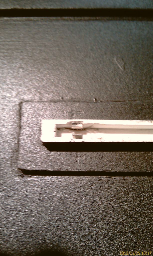

У планшетника очередная агония. От вибраций развалился разъем питания. Пришлось искать вход питания на разъеме док-станции и городить из подручных материалов подобие такого разъема:
Разъем получился хороший, а вот автору – руки оторвать :punish: . При первом подключении переполюсовал и спалил комп. Дыма в салоне было много :wacko2: .
Починка встала в 3т.р. Разъем работает. Теперь тряска ему не страшна.

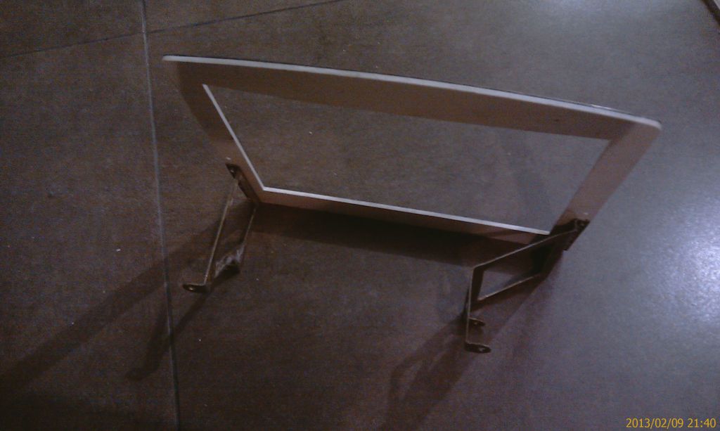

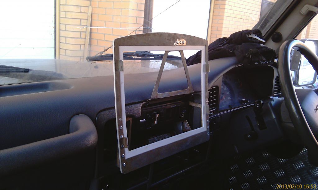

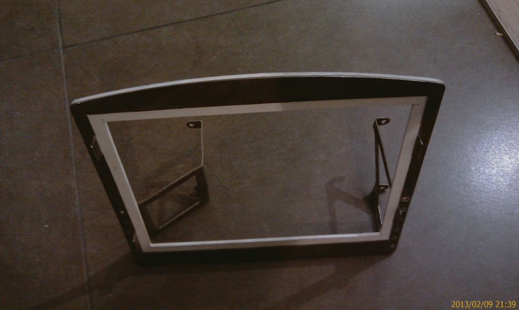

Потихоньку следует продолжение
Это основание для сверх яркой 12” LCD матрицы:
Крепление на посадочные места 2DIN магнитолы.
Далее – изготовление пластиковой панели, в которую это основание спрячется.
Матрица на 50 мм выдвинута вперед. Это означает, что за нее можно будет спрятать материнскую плату Mini-ITX (170мм х 170мм) и хватит места для разворота соединительных кабелей. Эти платы уже существенно подешевели в сравнении с Nano-ITX, платами 3,5”  и тем более с Pico-ITX.

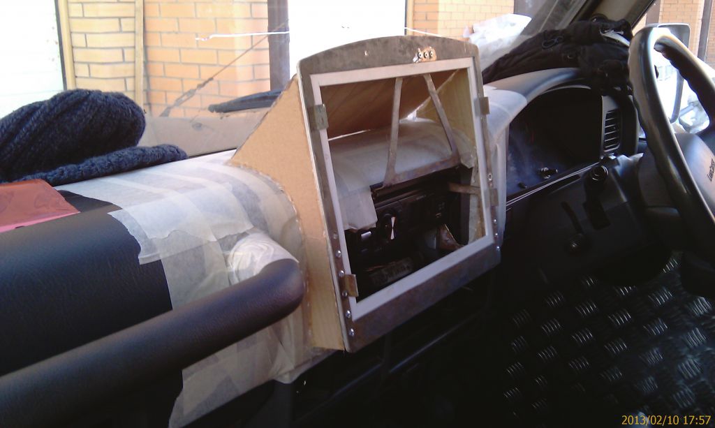

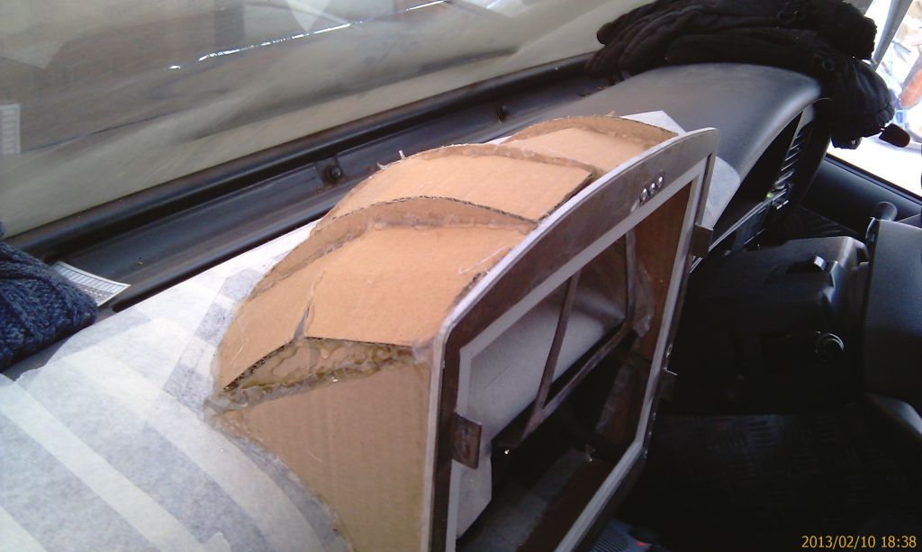

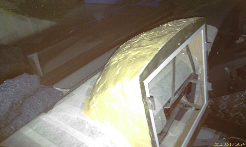

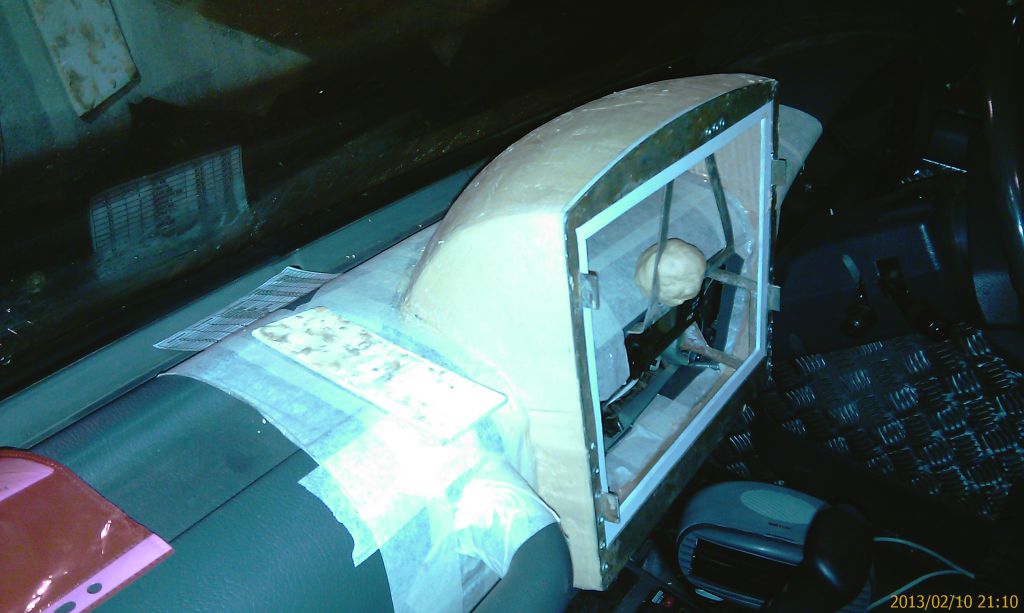

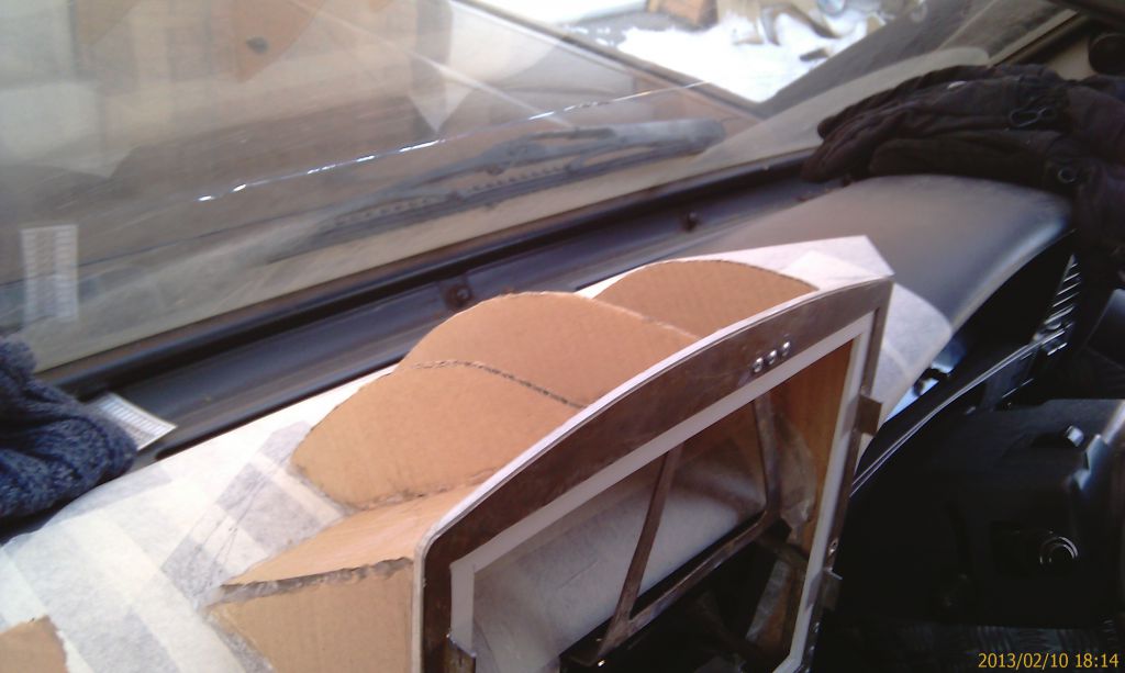

Ну, пошло-поехало :tease:
Заготовку смонтировал в машине:
На термоклей установил картонные шаблоны:
В выпуклых частях добавил ребра:
Для уменьшения расхода пластилина вклеил дополнительные стенки:
Завалил пластилином:
В чернее подравнял:

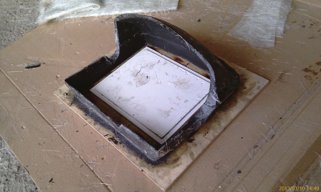

Дальше возня с выклеиванием матрицы. Уже понятно, что придется делать ее разъемной. В один прием такая конструкция из матрицы не выйдет :wall:

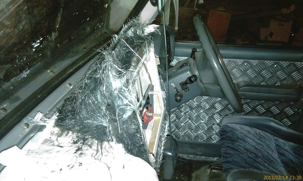

Процесс выклеивания матрицы:
Re: Кронштейн для навигации TLC78
« Ответ #38 : 08:30, 15.02.2013 »
Мань як.

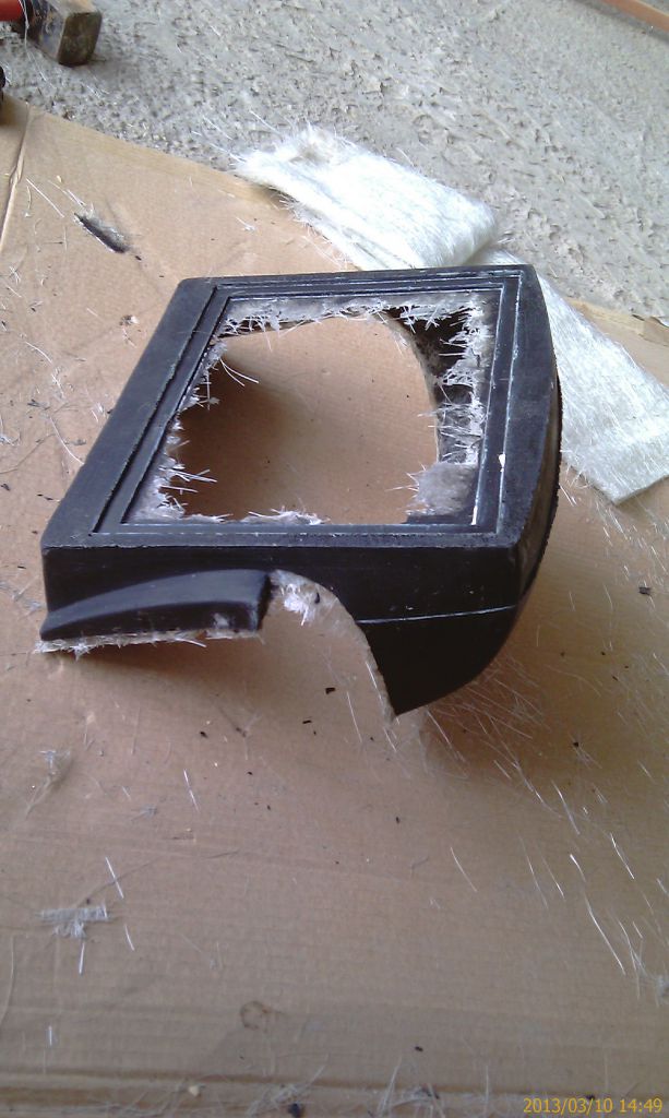

Готовая матрица:
Пробное изделие:
