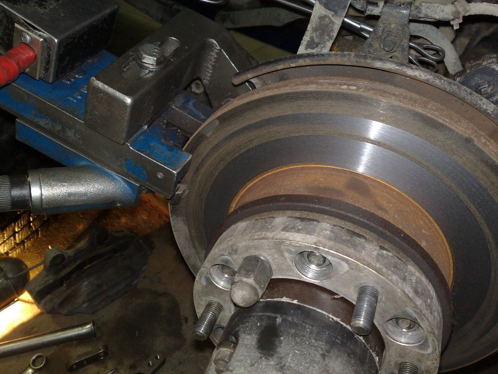

Правый диск после той самой злополучной проточки был вот такой (см свежий след от резца):

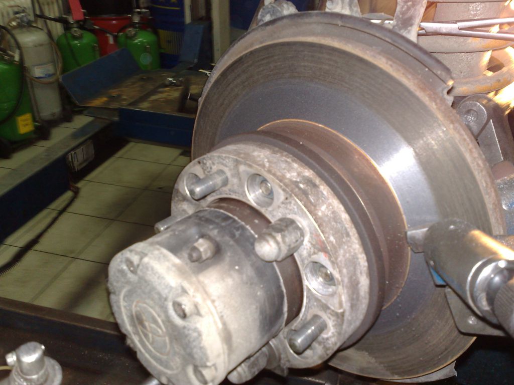

Кроме того на нем была вот такая выемка:

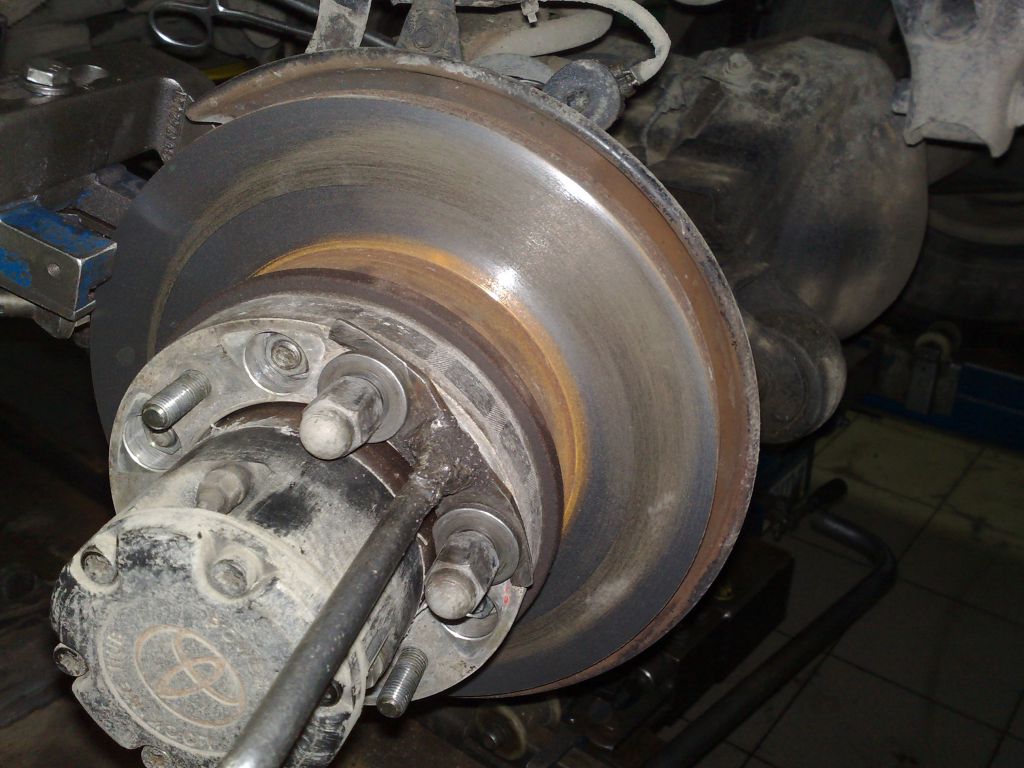

Левый диск был еще хуже:
Для исправления косяков проточки пришлось снимать до 0,7мм металла со стороны. Учитывая имевшийся естественный износ и предыдущую проточку диски теперь на пределе по толщине. То есть по уму их можно выбрасывать.

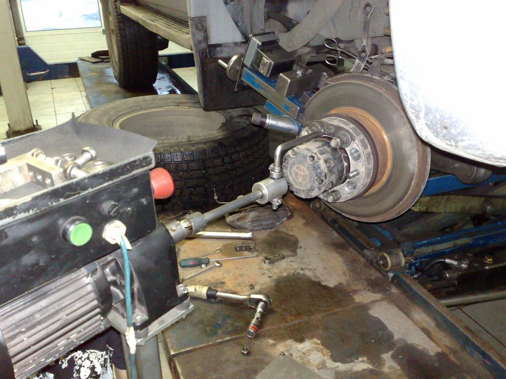

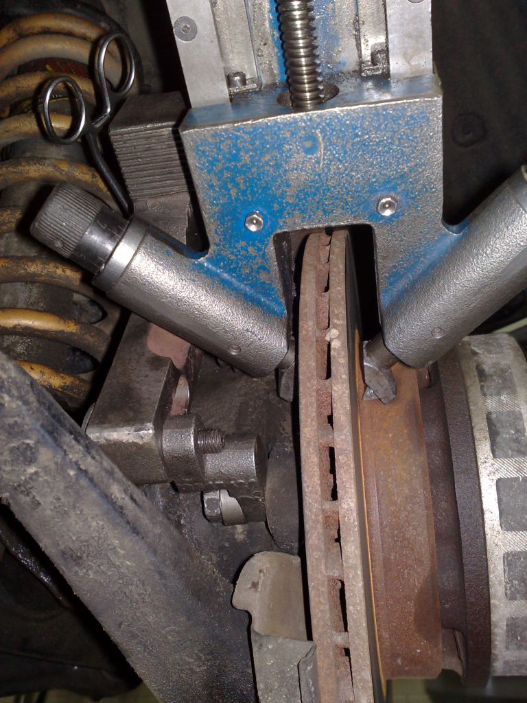

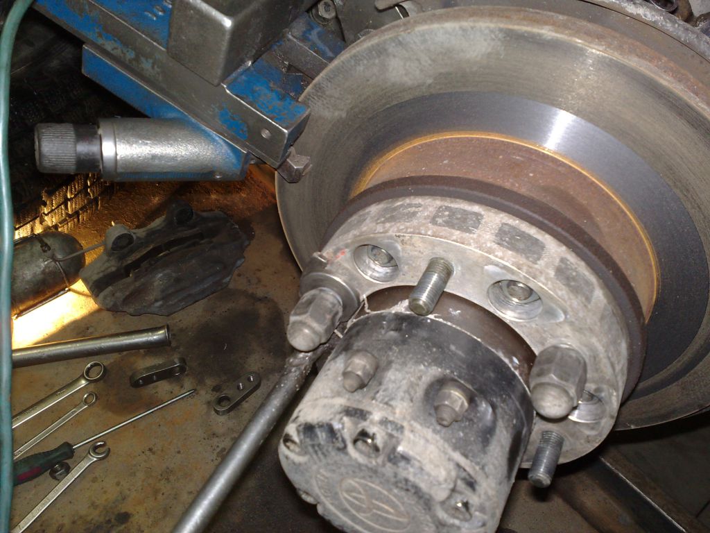

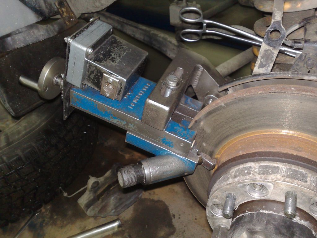

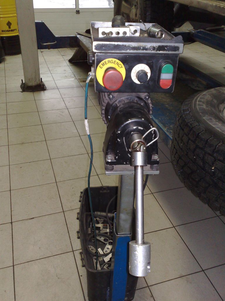

Спасибо asia-expedition и Walker за наводку. ОМНИ рулит!  :bear: Поразили радушное отношение к клиенту и профессиональный подход. Оборудование приличное. Одно из первых в Иркутске, какое-то фирменное. Не Китай или Корея:
Я попросил объяснить, как так получилось с проточкой на токарном станке, мне очень доходчиво все разъяснили, да так, как будто у токаря за спиной стояли: «Когда за внешний зажимал, еще выровнять попытался, а когда кулачками на разжим за изнанку зажимал, выровнять не сумел и поверхность завалил» :rus:
