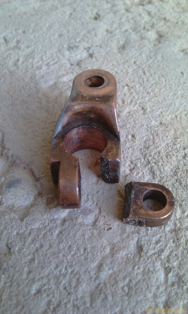

Леш, а где такие "Модные" Клеммы  брал ????
и имя красной смазочки??
Помогает от окисления???
тоже увидел, ... подумал, вот они какие правильные клемы.
Клеммы - фуфло! Пока их не трогаешь стоят нормально. Как только начинаешь их часто крутить происходит вот такое:
К тому же омеднение слезло полностью.
Буду искать варианты замены. Есть одни на примете.
Красную смазочку продолжаю активно пользовать. Снаружи она, конечно, быстро вымывается, но контакт остается легкоразборным, и в местах прилегания контактирующих поверхностей окисление не происходит.

Может упустил, клеммы минус и плюс от чего использованны, как найти или купить данную штучку !?
TLC-78, 2LTE, 275-70-16 сильверстоун, пока все :)
Ответ на предыдущей странице:
Клеммы я брал в грузовом отделе в центральном павильоне на тюрьме. Ряд противоположный от ЖыпШопа. Такие же есть в Автограде в ряду, в который упираются все четыре продольных ряда. От середины ближе к сортиру. Стоят 200р пара. Нифига они не медные, но омедненные. Но очень нравятся :ok:
Больше их не использую. Есть в продаже российские "усиленные" свинцовые клеммы. Два вида. С болтом вверх и с болтом горизонтальным. С болтом вверх с высоким аккумулятором Оптима на минусе упираются в обшиву капота. Горизонтальные нормально. Тоже, конечно, фуфло, но лучшее из того, что доступно. Горизонтальный болт сдавливает прорезь в корпусе, форма клеммы и контакт теряются. Я в прорезь заложил пару шайб.
