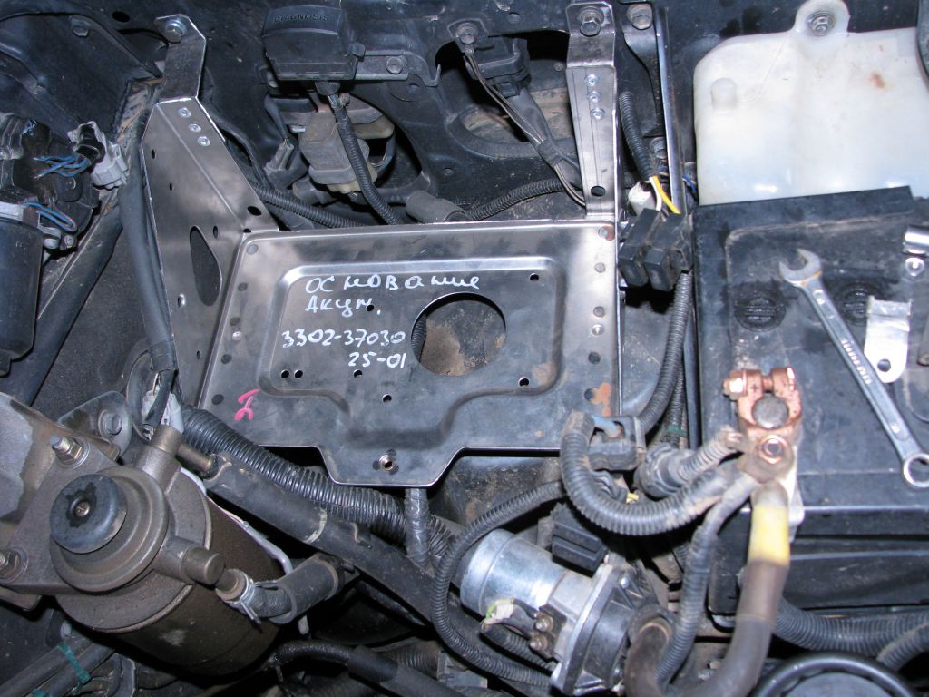

Поскольку не удалось найти готовую площадку для второго аккумулятора, решил построить сам, но минимальными усилиями, используя как можно больше готовых элементов.

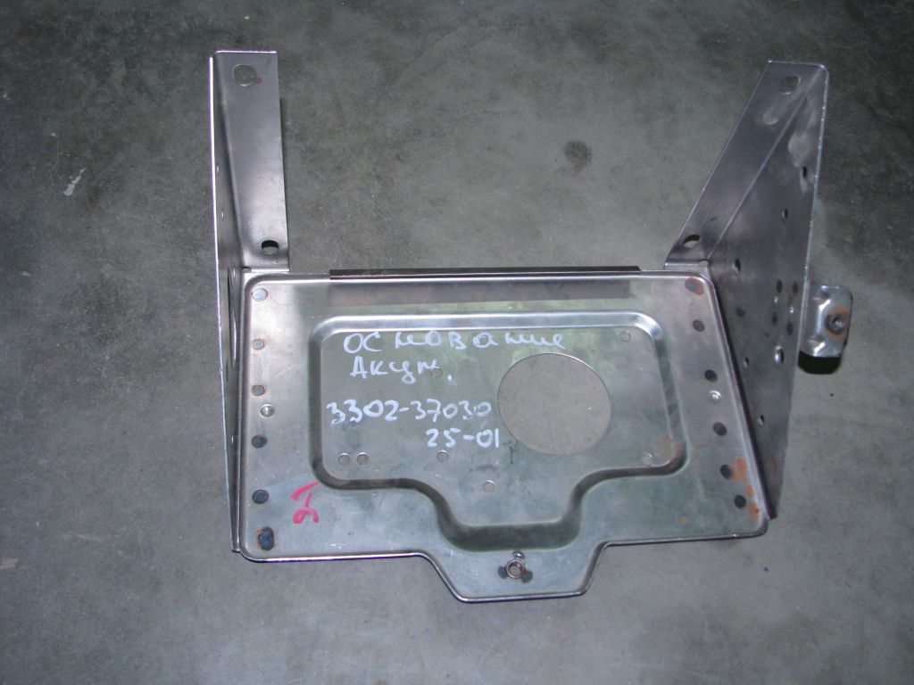

По привычке зашел в нашемарковский магазин (Аметист на Знаменском) и прикупил за 420 руб. площадку для аккумулятора от ГАЗели:
Размер как и у родной: 300х170.
Площадка рассчитана на европейские аккумуляторы, которые крепятся за выступ снизу. Для того, чтобы можно было использовать японские, зацеп по длинной задней стороне площадки срезан болгаркой.
В резьбовую втулку по длинной передней стороне будет вкручена длинная шпилька по высоте аккумулятора. Закрепление аккумулятора будет выполнено пластиной. С одной стороны пластина закрепится на шпильке, с противоположной на левым крыле.

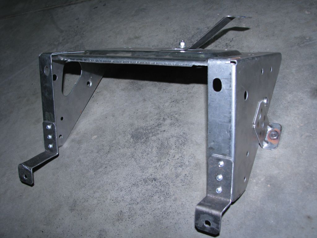

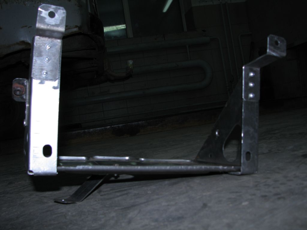

Немного доработок:

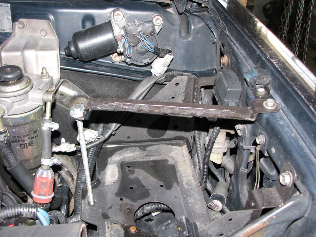

И площадка месте:
Изготовление заняло 30 минут :)

Второй аккумулятор TLC78
« Ответ #4 : 15:09, 04.06.2010 »
Леха, как всегда зачет. А 105-ка влезет в эту площадку.

« Ответ #6 : 19:08, 04.06.2010 »
Моя основная 105-ка кз входит (300х170).

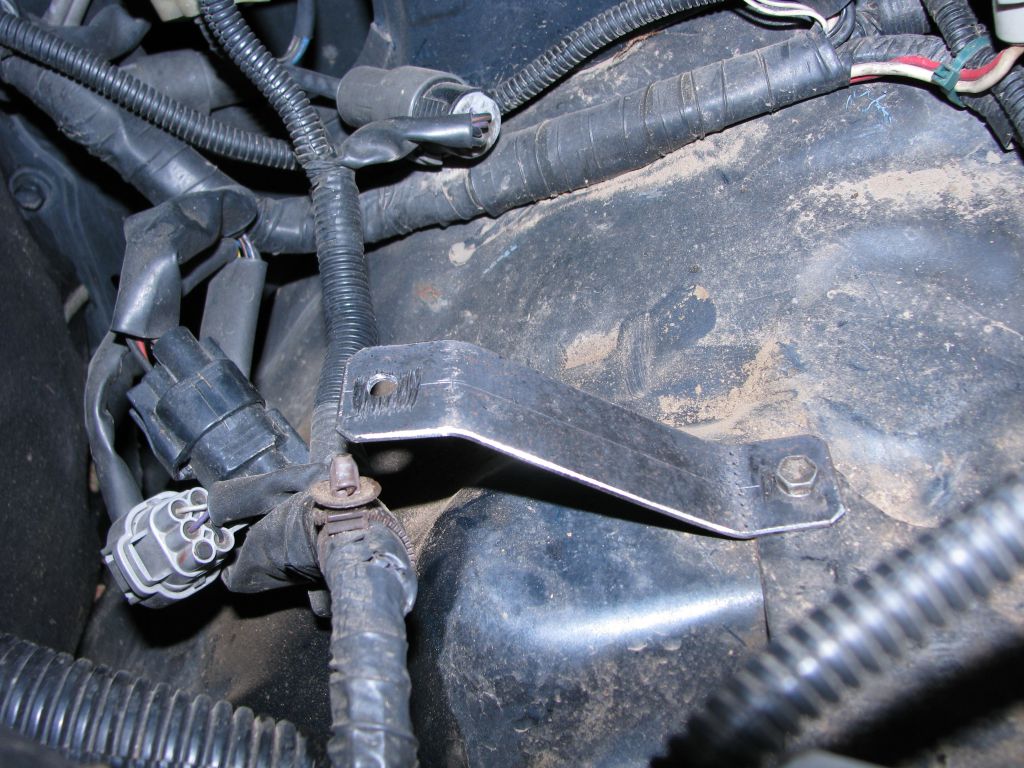

« Ответ #7 : 15:23, 21.11.2010 »

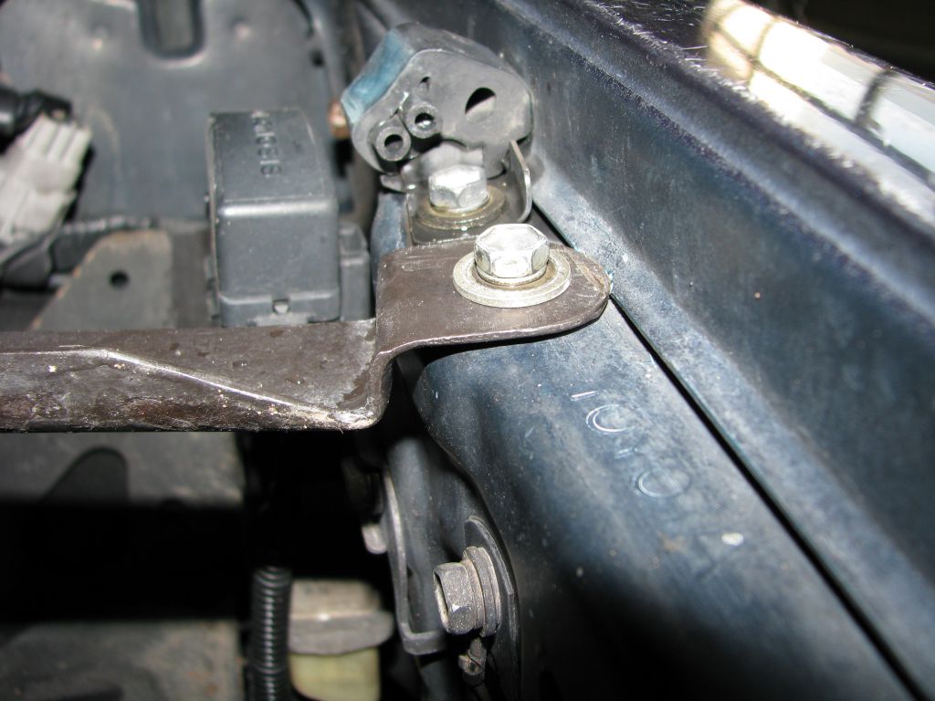

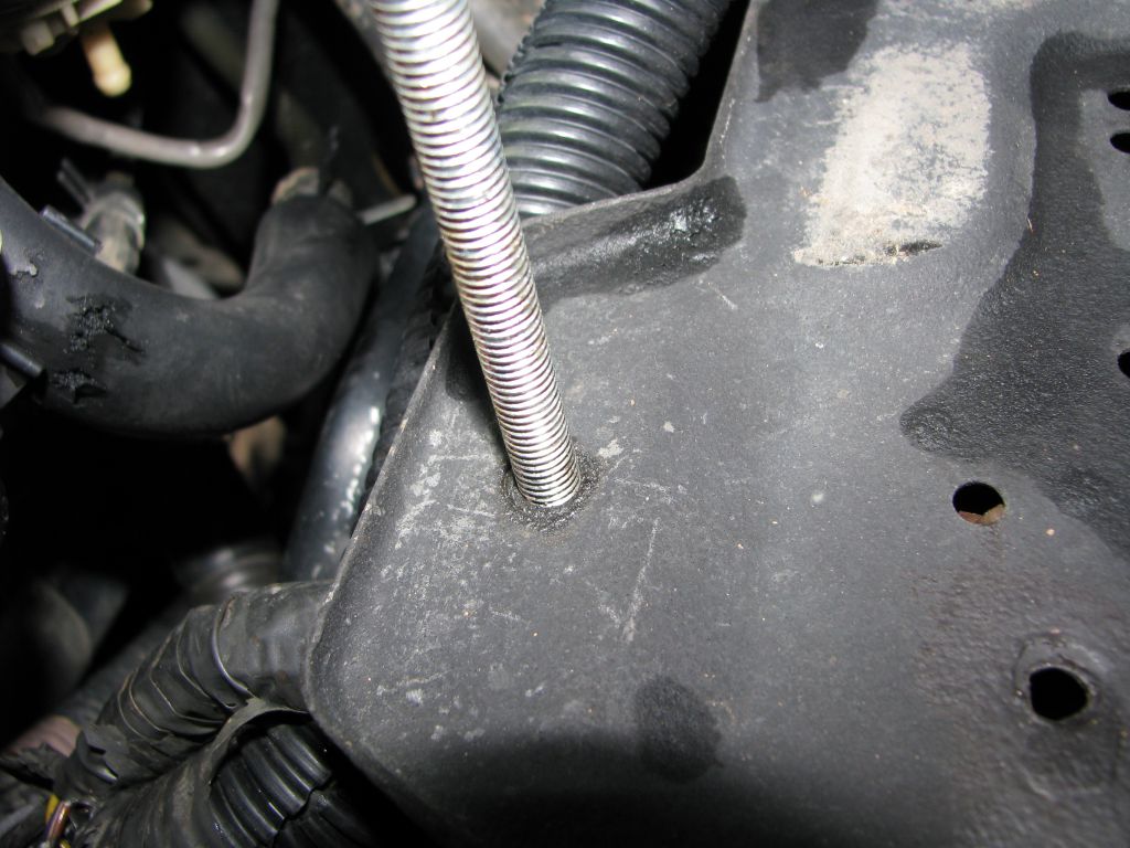

Выкладываю фото крепления аккумулятора:
На крыле цепляется штатным болтом:
С другой стороны - длинным болтом в резьбовое отверстие новой площадки:

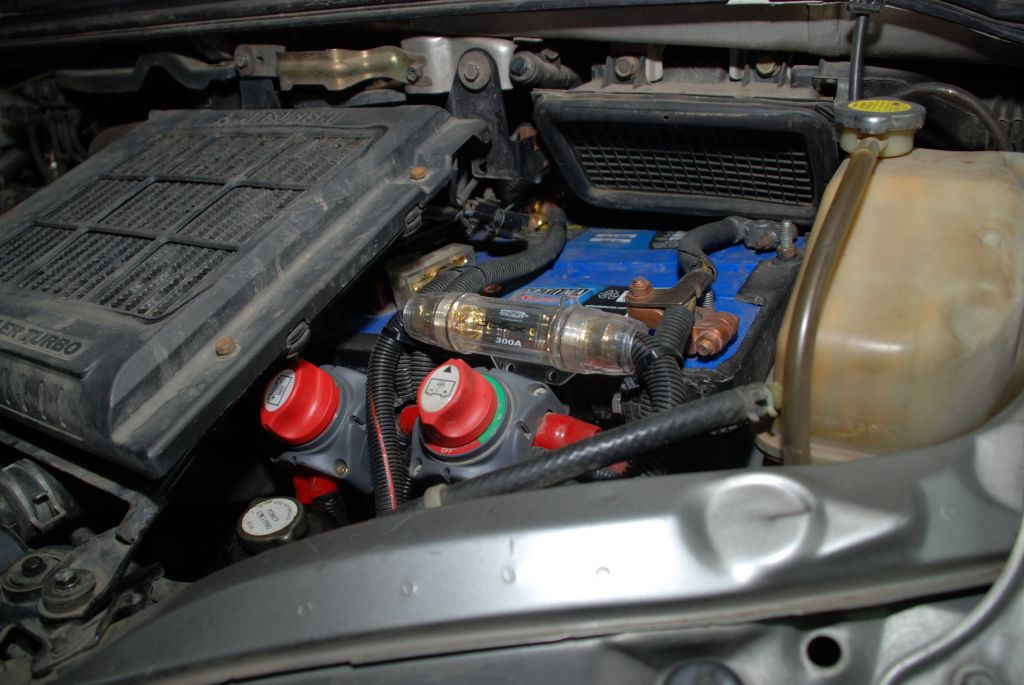

Переключатель батарей от катера 4-х позиционный выкл-вкл1-вкл1+2-вкл2  мах 1000А
« Последнее редактирование: 00:09, 01.12.2010 от Sanchocs »
Оффлайн Sanchocs
  • Сообщений: 457
« Ответ #16 : 23:32, 30.11.2010 »
Вот картинко

Переключатель батарей от катера 4-х позиционный выкл-вкл1-вкл1+2-вкл2  мах 1500А
Идея хорошая, только картинку не видно!
« Ответ #19 : 23:50, 30.11.2010 »
Цену еще озвучте и половина (если не больше) просто скинут клеммы :)
Оффлайн Sanchocs
  • Сообщений: 457
« Ответ #20 : 23:55, 30.11.2010 »
Картинку модератор есчё не одобрил, а цена 1500руб. была - когда брал.
http://www.smartmarine.co.nz/701s-mini-position-selector-battery-switch-surface-mount-p-5943.html
