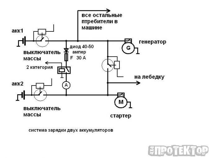

Алексей off_road_alex поделился ноу-хау:
Один аккумулятор на стартер и лебедку, второй - на все остальное. При запуске двигателя замыкается реле в цепи диода, пошла зарядка на первый аккумулятор. При выключенном двигателе цепи аккумуляторов разомкнуты, отсутствует опасность утром увидеть на капоте записку: "Я акамалютар, самаубилься. Равшан" :) .
Замыкаешь промежуточный размыкатель - получаешь обычное параллельное подключение. Одна засада: если забыл его отключить и крутанул стартер - сгорел предохранитель :pardon: .

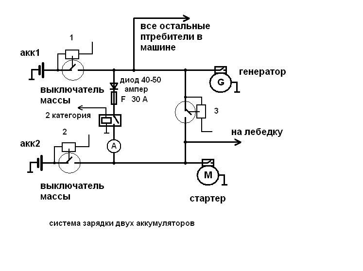

« Ответ #33 : 12:57, 22.12.2010 »
<img src="http://irkutsk-4x4.ru/MGalleryItem.php?id=6895" alt="" />
1 выключатель массы №3 замыкается только при работе лебедки.(и то на усмотрение)
2.выключатели массы №2 и №1 включаются всегда вместе.
3.предохранитель F сгорает в том случае если не будет включена масса№2 и станешь крутить лебедку при заведенном двигателе
когда двигатель не заведен реле всегда обесточена  значит цепь акк1 и акк2 между собой не соединены
реле используется с газ 2217 реле стартера на 70ампер.

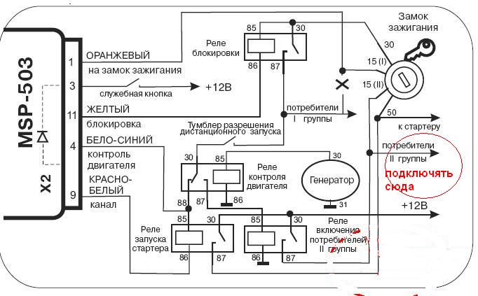

А если крутануть стартер при выключенном выключателе №2?
А куда подключить реле? В смысле просто брать "+" с зажигания или искать "+", который пропадает при работе стартера? Или пофигу?

« Ответ #35 : 13:32, 24.12.2010 »
у меня подключено вот так
и от сюда же подключены габариты и ближний свет фар

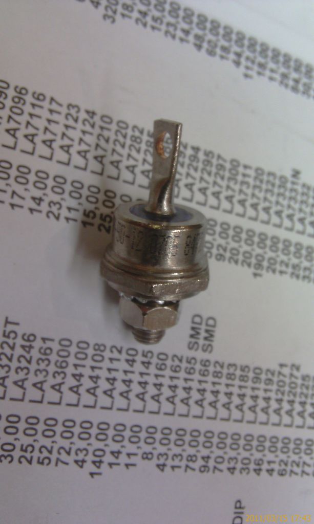

Купил диод Д 132-50-12 (50А 1200 В) за 130 р.:
Сейчас обдумываю вопрос замены ГАЗоновских выключателей на более прогрессивные и малогабаритные штуковины.

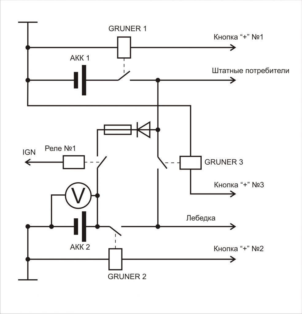

Лёха off_road_alex!
А может так подключиться?
Перекидываем подключение подзарядки не после выключателя второго аккумулятора, а до него. Тогда если он отключен, через предохранитель и диод не пойдет большой ток при попытке врубить лебедку.

« Ответ #44 : 19:22, 06.01.2013 »
Если лебедка высадит второй аккумулятор, то при отключенном GRUNER 3 ток пойдет от первого и все равно вылетит предохранитель? Как этого избежать?
Почему предохранитель с этой стороны от диода?
Электротехники, подключайтесь!

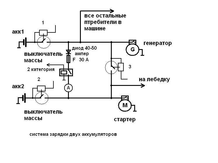

Моё видение ситуации. "Г"-генератор "С"-стартер "Рс"-штатное втягивающее стартера.
АКК2 - стартово-лебёдочный, АКК1 - на потребители.
В цепь диода ставить реле нет надобности- диод не проводит ток в "обратку". Напрямую "покрутить" стартером при таком подключении не получится - штатные потребители обесточены. При постановке под напряжение штатных потребителей (нажимаем Кн1) стартер крутит АКК2
Кн2-разрешает работу лебёдки, можно запараллелить с Кн3
« Последнее редактирование: 22:19, 06.01.2013 от stass_03 »
-->В цепь диода ставить реле нет надобности- диод не проводит ток в "обратку".
Не хотелось бы здесь с нуля начинать обсуждать то, что давно прожевано, проглочено и выкакакно. Нельзя оставлять постоянно подключенными друг к другу два аккумулятора. Пусть даже в одну сторону. Паразитные токи сожрут аккумуляторы пока машина стоит. При параллельном подключении для того, чтобы попытаться исключить эти токи, ставят два одинаковых аккумулятора, одного производителя, желательно из одной партии. Поэтому стоит реле, которое включает зарядку только на работающей машине.
-->Напрямую "покрутить" стартером при таком подключении не получится - штатные потребители обесточены.
Не понял.
-->При постановке под напряжение штатных потребителей (нажимаем Кн1) стартер крутит АКК2
В этой не понятной мне схеме стартер в любом случае крутит АКК2.

Можно и так  я поставил еще  амперметр
Re: Второй аккумулятор TLC78
« Ответ #49 : 10:28, 07.01.2013 »
Я счел амперметр лишним. Да и вместо вольтметра я воткну МастерКитовский индикатор с тремя диодами. Только чтобы видеть, что творится со вторым аккумулятором.
Остались у меня вопросы, которые я сам осилить не могу:
1.    Диод точно с этой стороны от предохранителя? Не выгорит он раньше предохранителя, если пойдет большой ток?
2.    Если GRUNER 2 включен,  GRUNER 3 отключен, лебедка работает и в ноль высаживает свой второй аккумулятор, то большой ток на лебедку пойдет от первого аккумулятора через цепь диода и спалит предохранитель? Как этого избежать?
