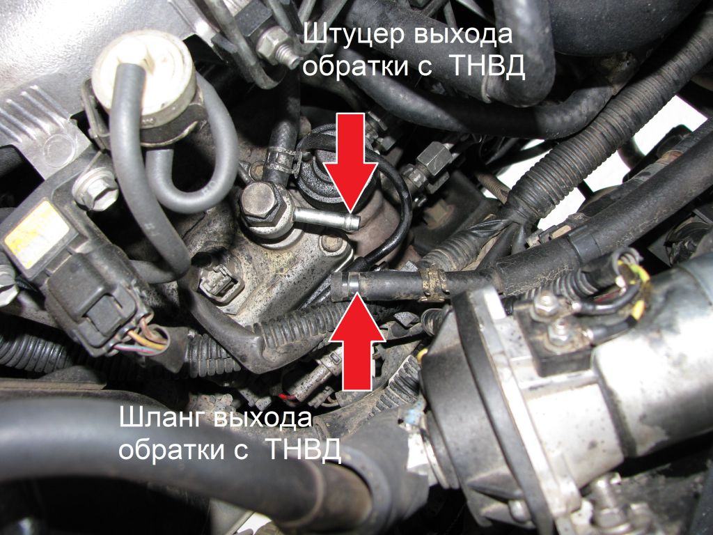

  • Снять штатный шланг выхода обратки с  ТНВД:
  • установить вместо него дополнительный шланг с врезанным сетчатым фильтром, завести его в промывочную емкость, не погружая.

Все прошло как по маслу, за исключением прочистки сеточек. Для упрощения доступа к ТНВД отвязал бачок ГУРа:
Начал разбирать впускной штуцер, но понял, что дальше не получится, т.к для его выворачивания необходима высокая головка на 17. В планах было еще почистить как минимум полость болта обратки, сеточку датчика температуры. Но к датчику температуры лезть испугался, поскольку он находится в ограниченном пространстве и сверху закрыт еще всякой фигней, которую пришлось бы откручивать. Разбирать болт обратки уже и не стал, т.к. он последний в цепочке сборщиков грязи.
