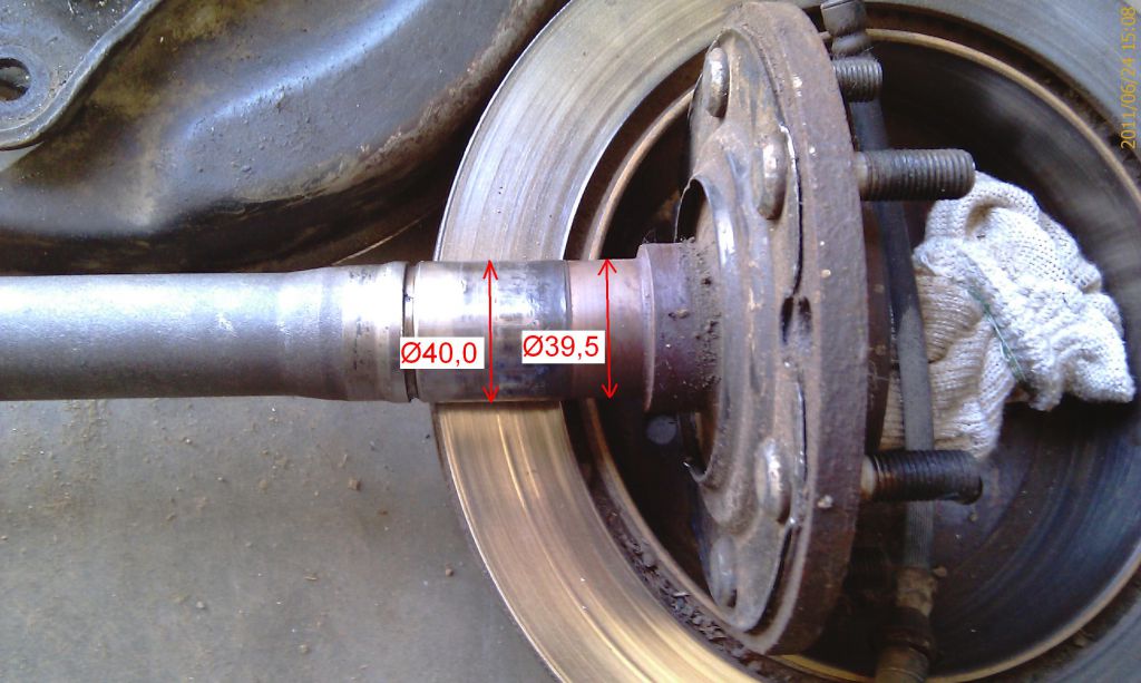

Вчера собирался в четвертый раз меньше чем за год менять подшипник на одной и той же полуоси. Причина – офигенный  люфт на вывешенном колесе. Отвез в сервис снятую полуось и все заранее купленные запчпасти. Жду звонка, когда забирать. Звонят. Собирать, дескать не будем, т.к. полуось в хлам.
Собственно, вот она:
Внутренняя обойма подшипника состоит из двух частей. Ближняя к колесу половинка обоймы проела под собой ровную канавку глубиной по 0,25мм с каждой стороны. Причем проела давно. Хотя бы исходя из того, что после последней смены подшипника, проехал всего около 2500км, да и то зимой по городу. Короче, при предыдущих сменах на износ полуоси не обращали внимания, и, как следствие, новый подшипник превращался в хлам моментально.
Мораль:
1.       При смене подшипника обязательно промеряйте посадочные поверхности.
2.       На начальной стадии износа можно поверхности накернить, или посадить подшипник на специальные составы, которые есть, например, у Permatex:
BEARING MOUNT FOR WORN PARTS 6ML. Компаунд для монтажа подшипников. Для изношенных частей.
http://www.permatex.ru/products/detail.php?SECTION_ID=388
Еще можно "обискрить" поверхность "распушенным" многожильным проводом от аккумулятора.
3.       Наваривать и протачивать полуразгруженную полуось нельзя. Останешься на дороге без колеса.
Итог таков:
Спасибо огромное ЮрСтепаныч (который, как оказалось 30 лет назад учил меня в кружке строить самолётики) за как нельзя кстати подогнанную полуось в сборе. Какое счастье вывесить колесо и не обнаружить никаких люфтов вообще! Кстати, на полуразгруженном мосту минимальный осевой люфт является допустимым.

А что послужило причиной такого износа разобрался? И лечат ли такую неисправность?
« Последнее редактирование: 13:30, 27.06.2011 от ВЛ-85 »
Износ был изначально небольшой. Вылечить его идеально возможности нет и не было никогда. Но слегка продлить срок службы полуоси можно было бы, если бы износ был замечен при первой замене подшипника.
На сегодняшний день затраты на все замены таковы, что можно было бы легко поставить новую оригинальную полуось :wacko2:
