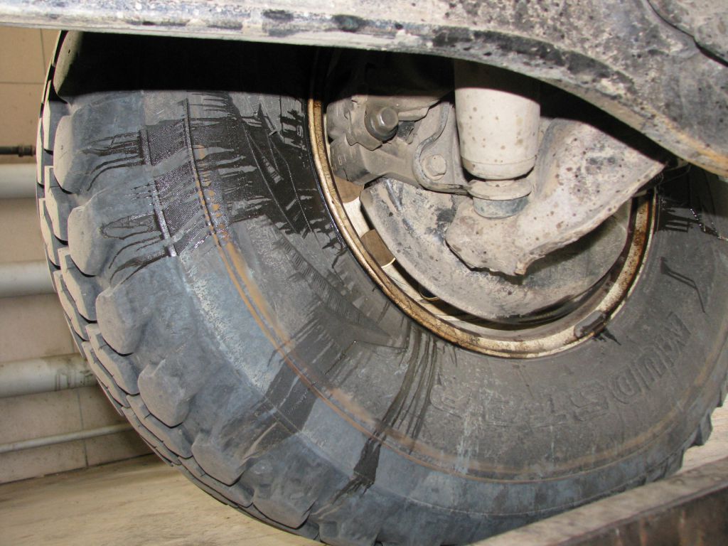

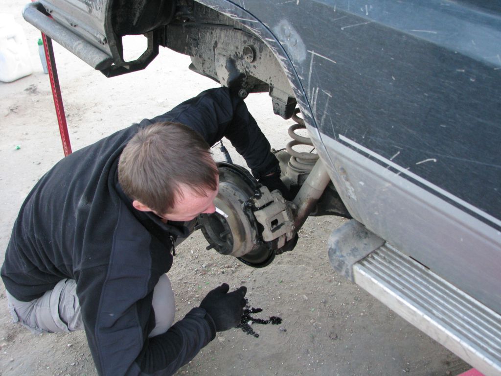

При последних приготовлениях к поездке увидел вот это с внутренней стороны заднего колеса:

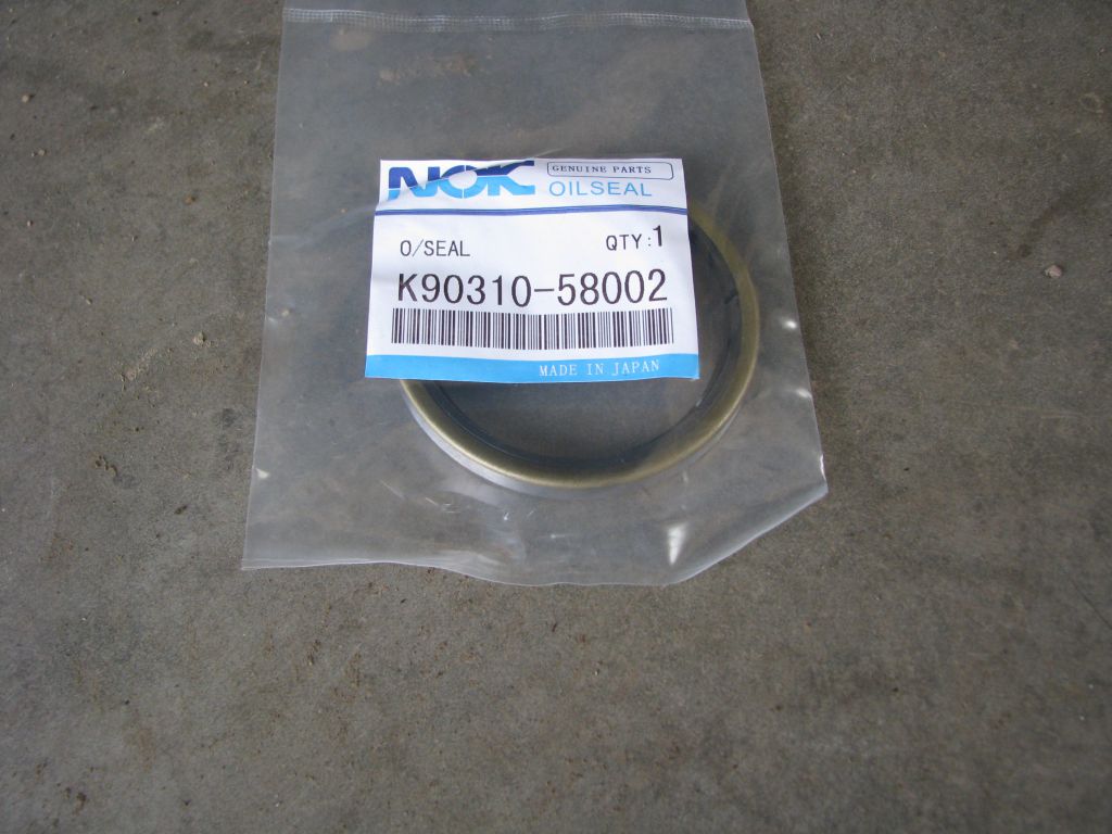

Это притом, что два дня назад менял колодки, а день назад менял масло в мосту, никаких признаков проблем с сальником полуоси не было. Со ступицы капало достаточно интенсивно, поэтому принял решение немедленно менять сальник задней полуоси. Вот новый сальник:

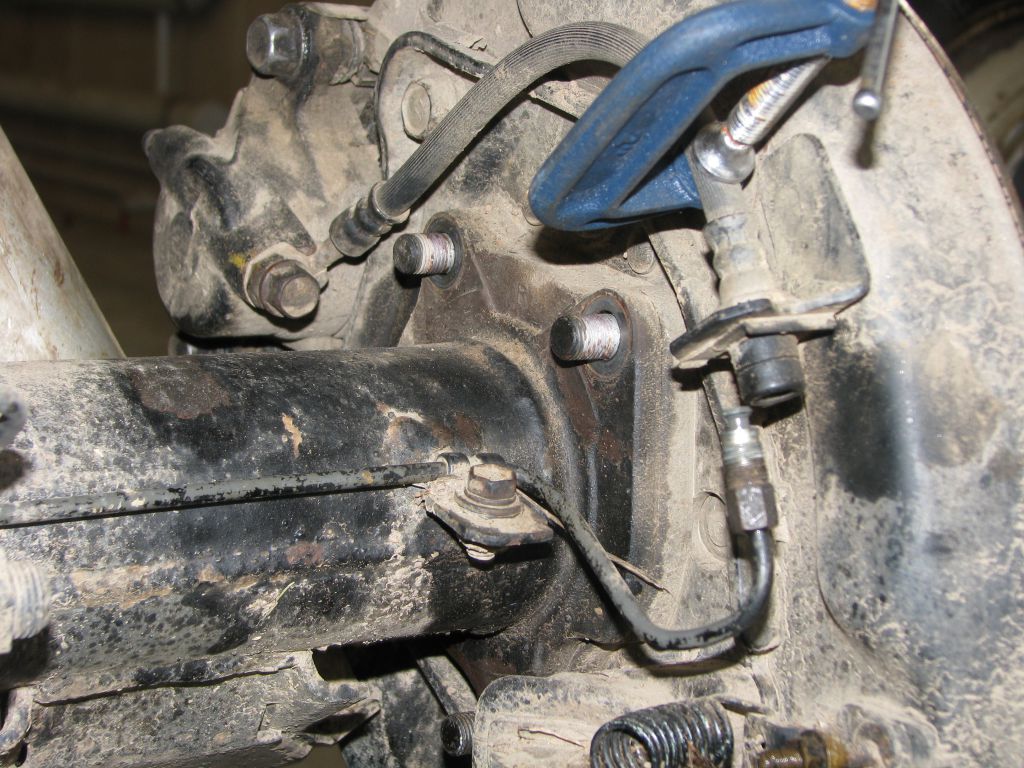

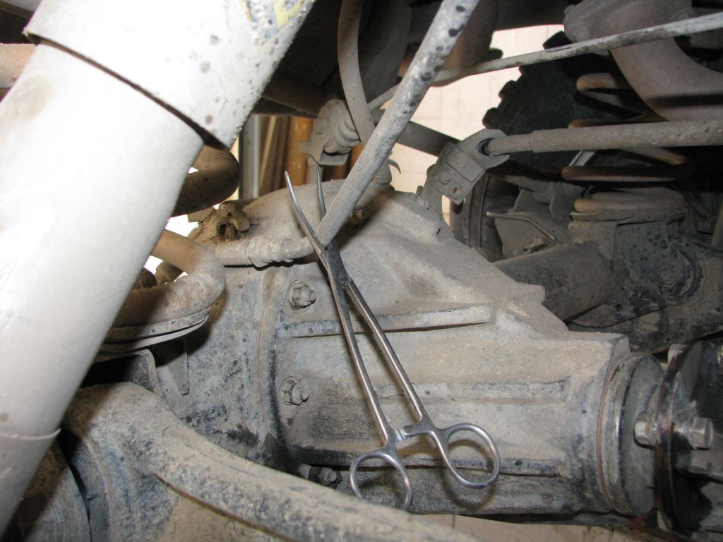

Для демонтажа ступицы необходимо отсоединить тормозной шланг. Для начала пережал шланги от рамы к мосту и от щитка к суппорту. После этого можно рассоединить трубки:

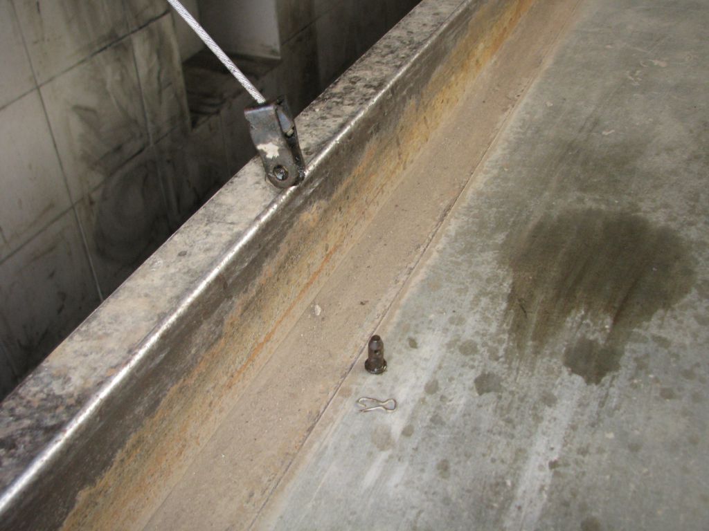

Вынул шплинт, затем ось и отсоединил трос ручника:

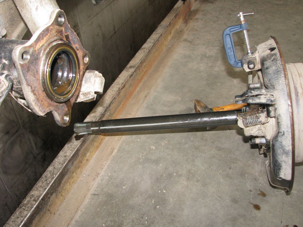

Все, больше ступицу и мост ничего не связывает, кроме четырех гаек. Отвернул гайки:
После этого полуось вынимается:

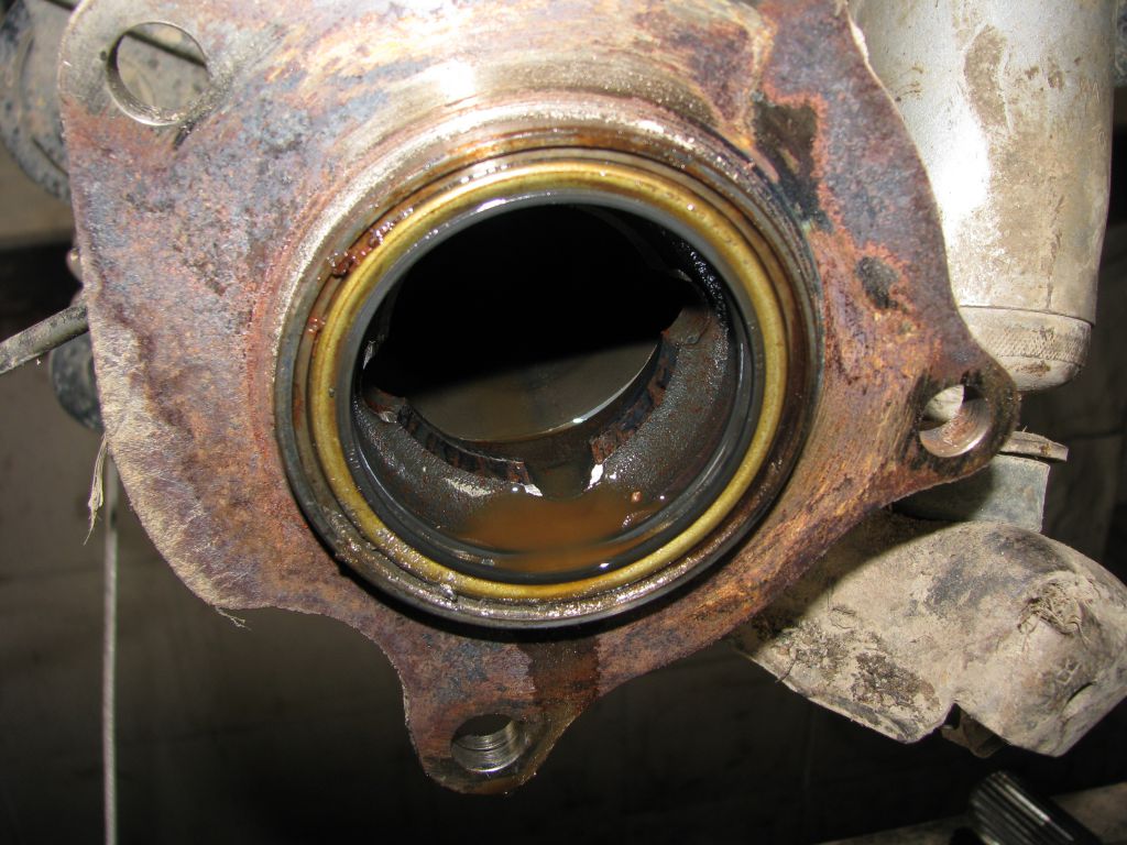

Старый сальник:
Он вынимается специнструментом. У меня это была монтировка.

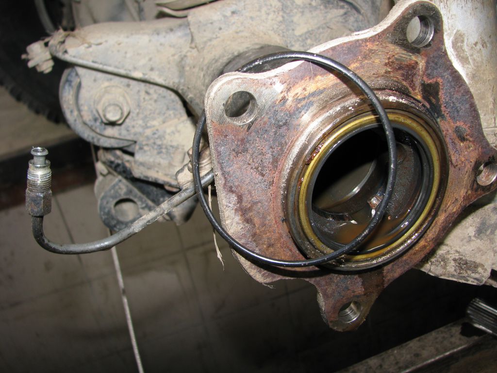

Кольцо, которое нужно не забыть установить между шейкой на чулке моста и корпусом ступицы:

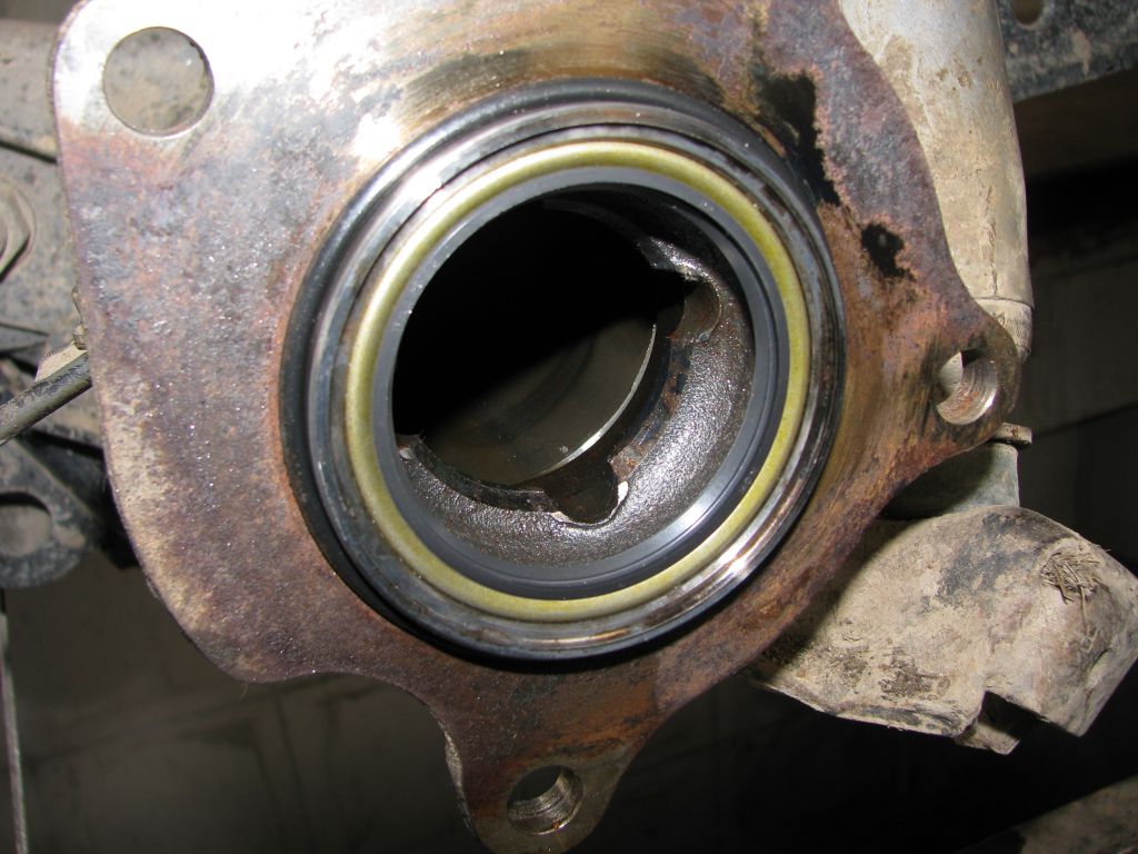

Установлен новый сальник:

А это точно был сальник? может всё же тормозной цилиндр? тем более тормоза шевелили :mda:
Там возможности разве нет снять ступицу не разбирая при этом тормозную систему?
Точно! Запах трансмиссионки ни с чем не спутаешь!
Можно было бы скинуть суппорт и систему не разбирать, но кронштейн шланга намертво приделан к щитку тормозного диска (видно на фото). А диск изымается в сборе с полуосью и ступицей :wall: . Я тоже поначалу удивился, когда мануал читал.
кронштейн - понятно. Там гайку надо контрящую открутить, чтобы шланг отпустить. Нет?
К сожалению, нет :'(

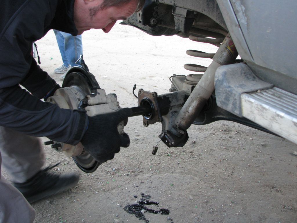

В пятницу в 5:00 утра стартуем из города. В планах – как обычно залезть куда подальше. Рядом с машиной подозрительно пахнет трансмиссионкой, но никаких капель нигде нет. Едем около 100 км/ч, часто останавливаемся, трогаем ступицы. Та же самая ступица ощутимо теплее остальных, но не критично. Течи нет.

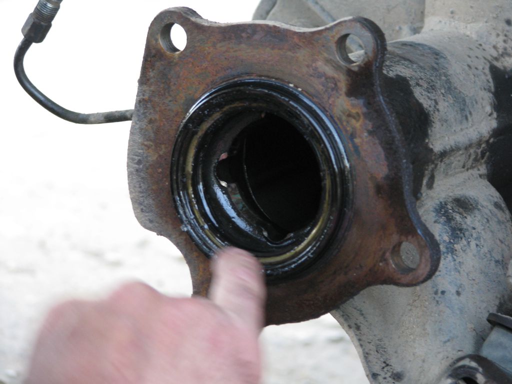

Проехали 120 км, и вот оно: из сальника опять бежит ручьем! Темно, решаем ехать дальше, пока хорошая дорога. Проехали еще 80 км, посветлело. Вывешиваем колесо, качаем: ЛЮФТОВ НЕТ! Решаем для профилактики опять махнуть сальник, но его не находим. Решаем долить и пилить дальше, прикупив еще трансмиссионки. Доливаем 850мл. Почти уже собираемся ехать, но находим сальник. Снимаем полуось
Охреневаем: на сальнике куски сепаратора!

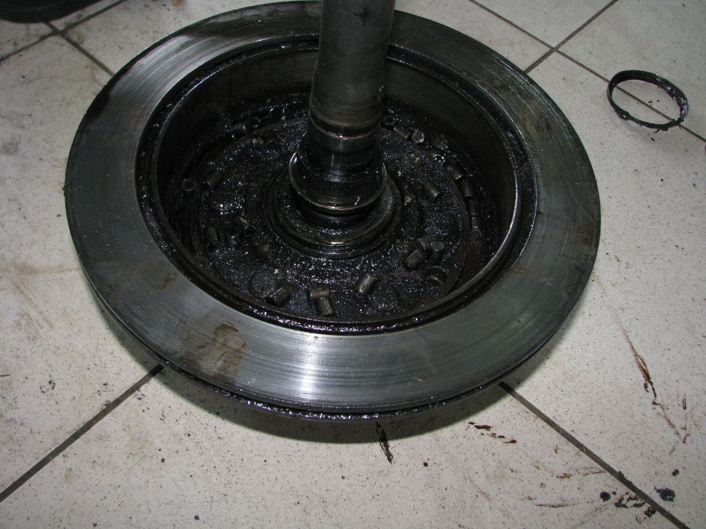

 Смотрим на подшипник, опять охненеваем: сепаратора нет, ролики стоят, кто как может!
Сдерживая стоны, звоню в Сафари (время 8 утра), излагаю проблему. Обещают помочь, желают удачно вернуться в Иркутск :sarcastic_hand: .
Собираем, катимся обратно 60-70 км/ч. Только на въездном посту ГИБДД подшипник захрустел! Но дал доехать до Сафари, где мы оказались около 12 часов дня. Дальше все было как на питстопе Ф1. Пока мои пассажиры сидели в Серегином кафе, раскидали-поменяли-собрали. Вот так выглядел подшипник:
В 16 часов, т.е. потеряв 12 часов, мы снова выехали из Иркутска.

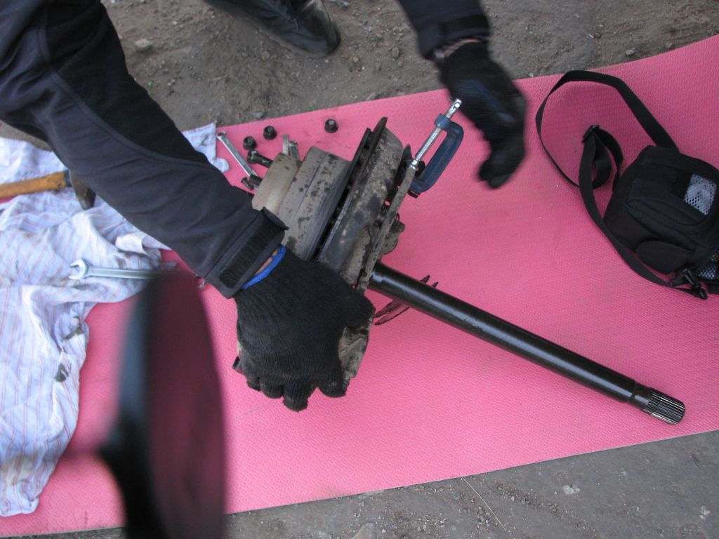

2.       Если подшипник задней полуоси дает дуба, то заменить его в поле так же просто, как на передке, нифига не получится. Нужно снимать напрессованное на горячую кольцо – фиксатор подшипника, выпрессовывать и запрессовывать взад подшипник. Т.е., если бы подшипник окончательно развалился в дороге, то нужно либо доставлять к машине подменную полуось в сборе:
либо тащить свою полуось в сборе на сервис для проведения манипуляций по замене подшипника.
