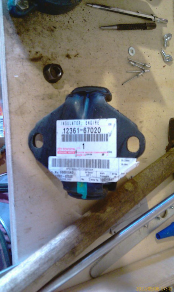

Не прошло и года. Опять вибрация. Наученный в прошлый раз, сразу купил оригинальные подушки.
Открутил левую, она внешне нормальная. Напрягся. Поменял на оригинальную:
Открутил правую, она тоже внешне нормальная. Напрягся еще больше. Поменял на оригинальную.

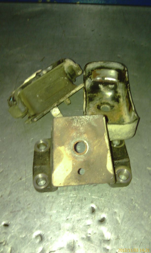

Вот обе демонтированные подушки FEBEST:
Начал расстраиваться: раз подушки нормальные, значит, в очередь на ремонт встала топливная аппаратура :wall:
Ничего подобного! Завел мотор, и как в прошлый раз первая мысль была, что он не завелся. Вибраций нет!
Не надо ставить не оригинальные РТИ!
Дело было в мае...

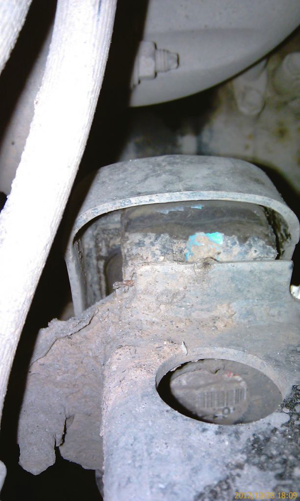

Сегодня правая подушка выглядит вот так:
FEBEST смотрелся лучше %)
Сдох оригинал заказанный НЕ через Автотрейд. Может все же у неоригинала есть право на жизнь?

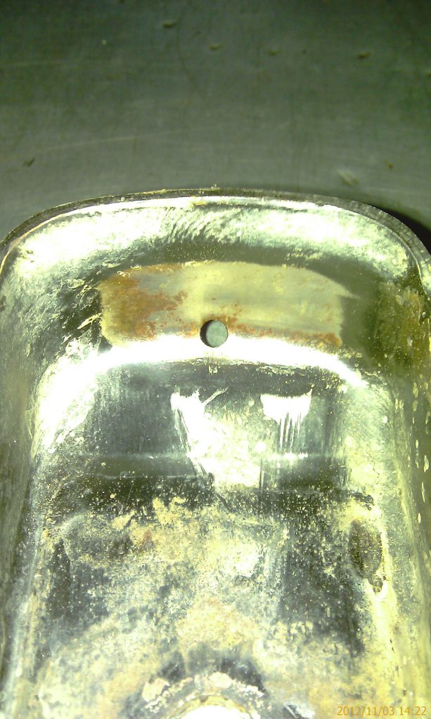

Демонтировал подозрительную подушку. Она целая:
Очень мягкая. Поэтому провисает и своим верхом даже трет по корыту-стабилизатору:

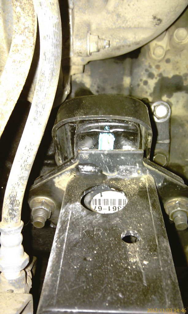

Поставил новую, оригинал, оттуда же, из автотрейда. Особых отличий не увидел:
Задняя и левая подушка при этом выглядят нормально. Может мотор перекосило %)
