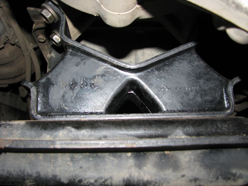

Поменял заднюю опору. Старая была вот такая:
Новая:

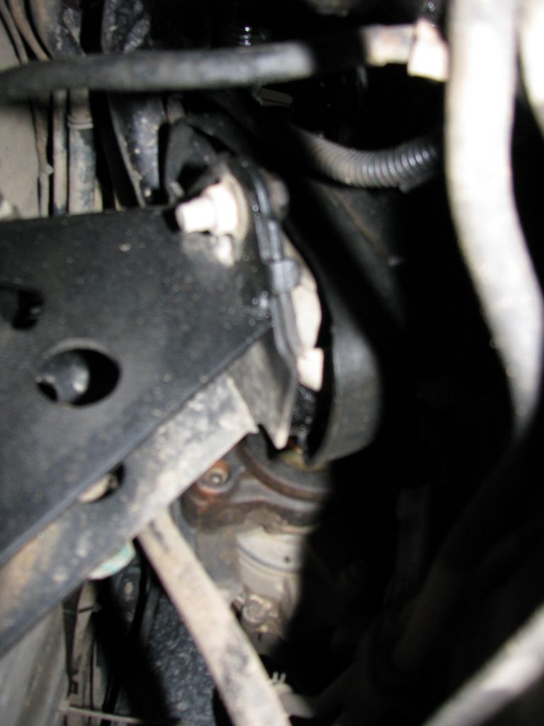

Пытался проверить передние опоры. Левая визуально выглядит нормально:

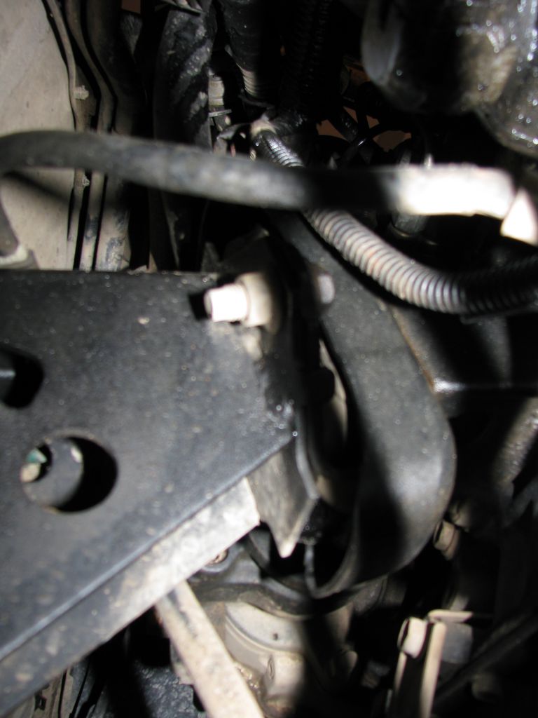

Правая как будто неестественно смещена вниз:
Внешних дефектов и отслоений не видно. Попытки  качать опоры монтировкой ни к чему не привели. Подъем мотора домкратом не привел к заметному смещению подушек:
Может они в порядке? Кто лечит геморрой по фотографии?

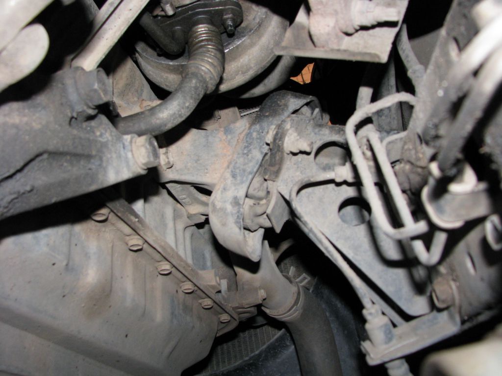

С передними опорами вышло хуже, чем я мог себе представить в самом страшном сне.
Нашел отрывочную информацию о замене передних опор и решил лезть сам. Многие не решаются, считая, что это титанический труд, связанный с демонтажем мотора.

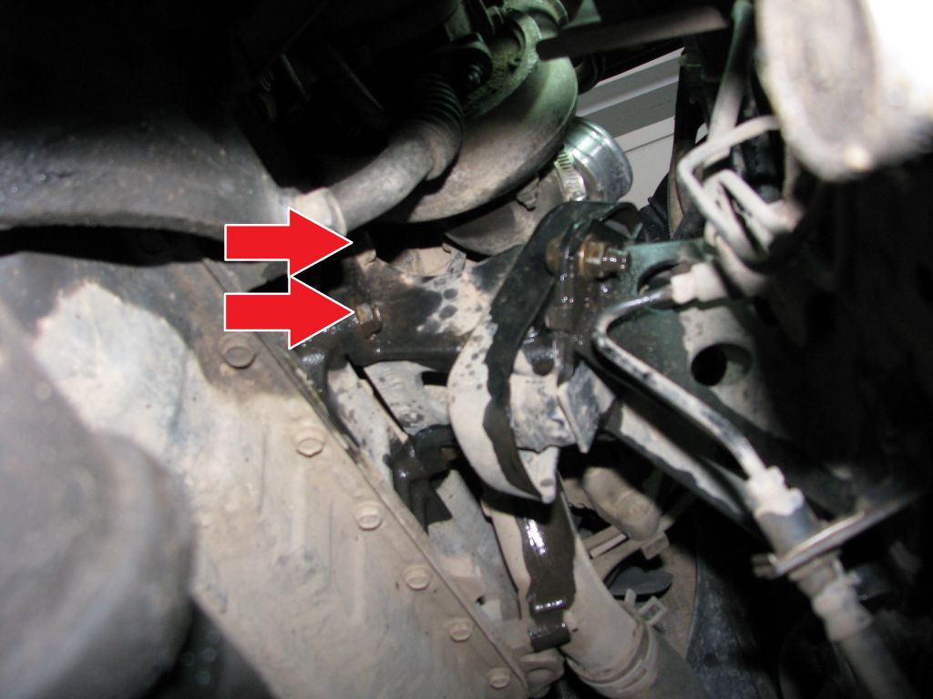

Замена делается левой задней ногой. Сначала нужно подпереть домкратом мотор:
Затем отвязать подушку от кронштейнов рамы:
Затем еще поддомкратить на пару десятков миллиметров.
Затем отвязать кронштейн подушки от двигателя вместе с подушкой:
После этого кронштейн с подушкой вынимается, несется в тиски, подушка откручивается от кронштейна. После этого к кронштейну прикручивается новая опора, заводится на место, подвязывается на мотор. Домкрат отпускается, подушка прикручивается к кронштейну рамы.
Есть некоторые сложности:
1.       Правый кронштейн вместе с подушкой завести на место не удалось. Пришлось отдельно заводить кронштейн и подушку, наживлять кронштейн на подушку, а дотягивать уже после монтажа.
[ГОД СПУСТЯ] Можно завести кронштейн с подушкой в сборе. Жить захочешь, не так раскорячишься :sarcastic_hand:
2.       Для совмещения отверстий в подушке и в кронштейне рамы понадобится длинный лом (для упора в рулевую тягу) и конический бородок.
[ГОД СПУСТЯ] Во второй раз исплользовал доску :sarcastic_hand:

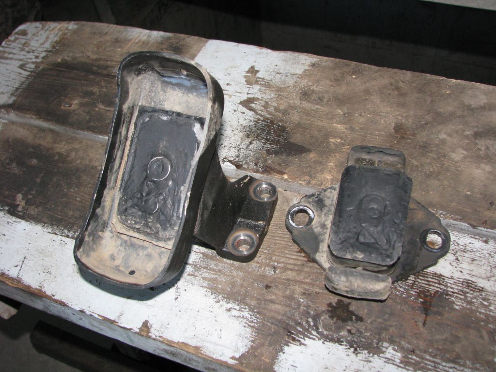

Когда  демонтировал правую (подозрительную) опору, то офигел: :suicide2:

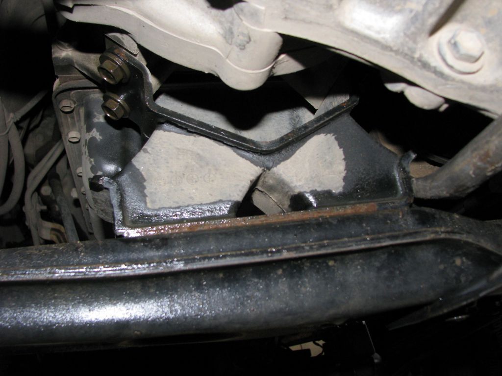

Площадка с болтом, находящаяся внутри стабилизатора подушки (ванночки, в которой прячется подушка), полностью оборвалась от резины:
Мотор лежал всем весом на резине через стабилизатор. На нем соответствующие потертости:
Левая опора казалась нормальной, но при подъеме двигателя я увидел вот такую картину:
То есть обе передние подушки практически отсутствовали :pardon: .
Установил новые подушки:
Запустил мотор и насладился тишиной.
Как выяснилось, на месте рваные подушки внешне от целых отличаются не всегда. Если сравнить фотографии из предыдущего поста с новыми, то видно, что новая подушка стоит внутри стабилизатора не по центру, а несколько ниже. И уж тем более, никак не в самом верху стабилизатора, упираясь в него.
Полностью исчезли все симптомы, из-за которых больше полугода назад я просил на сервисе диагностировать опоры.  Получив положительное заключение, я что только не делал. И промывку, и заглушку EGR, и чистку коллектора, и чистку сеточек ТНВД, и опять промывку. Чуть было не полез разбирать ТНВД. Если бы сразу сам полез смотреть опоры, полгода не было бы вырвано из жизни :tease: .

Не прошло и года. Опять вибрация. Наученный в прошлый раз, сразу купил оригинальные подушки.
Открутил левую, она внешне нормальная. Напрягся. Поменял на оригинальную:
Открутил правую, она тоже внешне нормальная. Напрягся еще больше. Поменял на оригинальную.

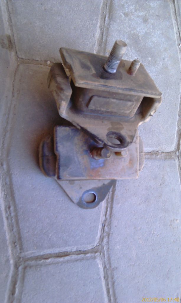

Вот обе демонтированные подушки FEBEST:
Начал расстраиваться: раз подушки нормальные, значит, в очередь на ремонт встала топливная аппаратура :wall:
Ничего подобного! Завел мотор, и как в прошлый раз первая мысль была, что он не завелся. Вибраций нет!
Не надо ставить не оригинальные РТИ!
P.S.: Отдам затак в хорошие руки б/у подушки FEBEST :)
P.P.S.: Хорошие руки для б/у подушкек FEBEST уже найдены :)
