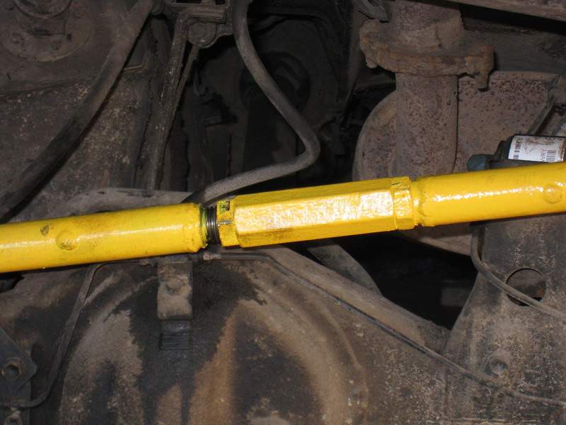

разрезать, удлинить и заварить.
удлинить регулируемой сошкой - наборная которая из нескольких элементов или тупо наварить ?

мож лучше наварить кронштейн нижний или верхний = по сути так правильней с точки зрения геометрии. ведь при загруженной машине панара вообще ровно должна стоять - а с удлинением мост будет уходить.
Re: Нива
« Ответ #577 : 23:11, 31.03.2015 »
Панара уходит при лифте. Вернуть ее обратно надо удлинениеМ. Удлинить не болтами, а косынкой из трубы сверху разрезаной. Потому что болты рвет часто.
можно кронштейн. Можно сделать удлинитель кронштейна съемный. Вариантов куча. Все разные по трудоемкости.
есть какие нибудь материалы наглядные ?
Re: Нива
« Ответ #579 : 01:52, 01.04.2015 »
ВОт на ниву
Re: Нива
« Ответ #580 : 01:52, 01.04.2015 »
Вот так  не делать
Re: Нива
« Ответ #581 : 01:59, 01.04.2015 »
ДЕЛАЙ ТАК

спасибо большое  :ok:
