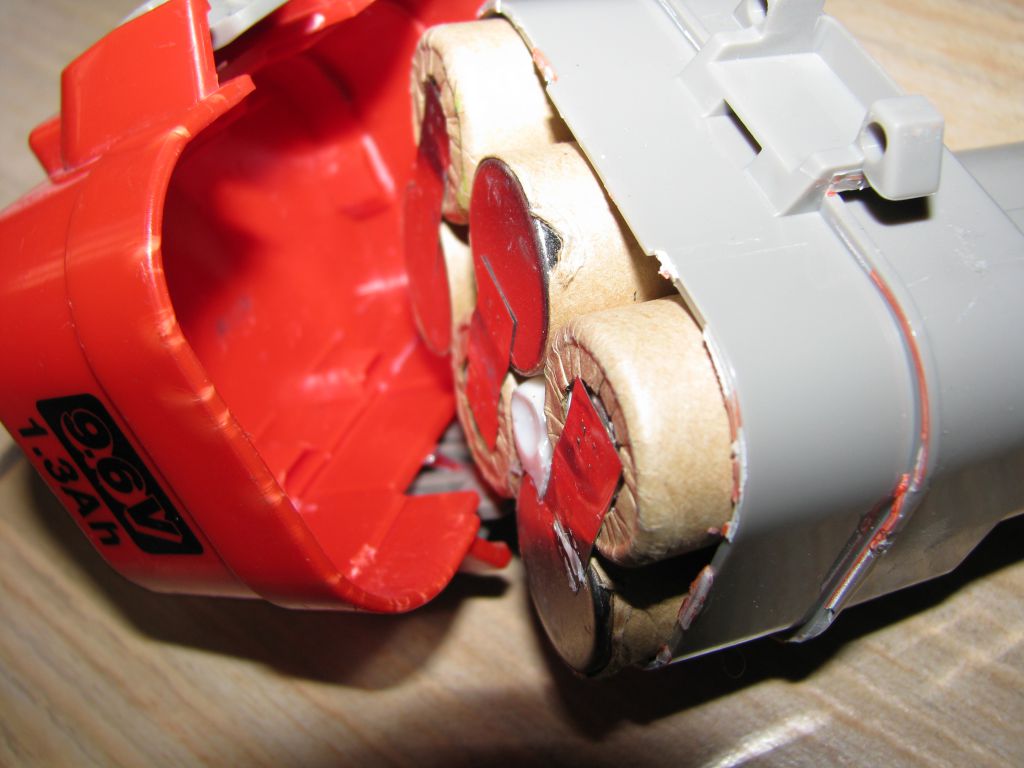

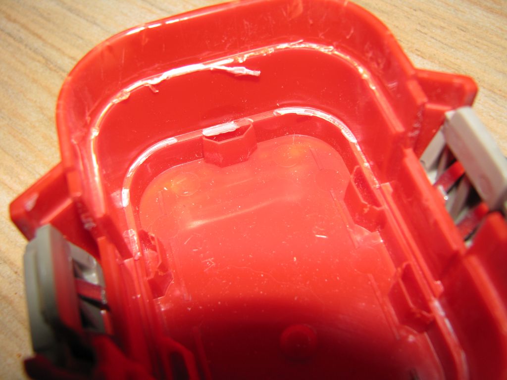

Выкроил несколько минут в обеденный перерыв :'( .

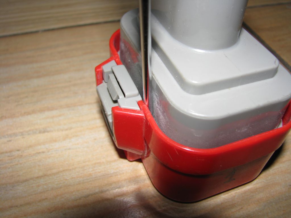

Корпус аккумулятора Makita склеен по двум пояскам, внешнему и внутреннему:

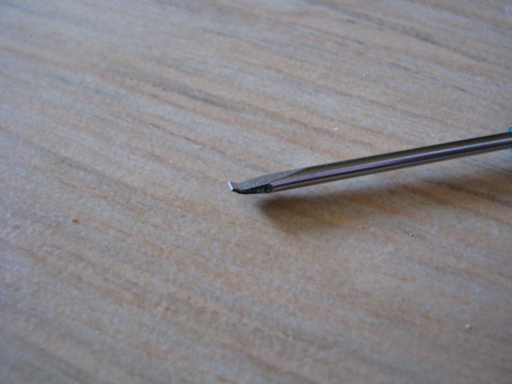

Вскрывать я приспособился вот этим инструментом, но можно подобрать и подходящую отвертку:
Сначала я с помощью лапки инструмента расковыриваю верхний шов. От середины к углам. До щелчка. Без фанатизма, достаточно нежное но сильное движение перпендикулярно шву. Проворачивать или вводить инструмент в шов не надо. Углы в последнюю очередь, они легко рвутся. Как правило, когда ровные стороны пройдены, шов на углах рассоединяется сам собой.
Потом та же процедура в точности повторяется, но уже с введением инструмента в шов на 2-3 мм. Как ни странно, но при этом освобождается внутренний шов. В какой-то момент по движению деталей корпуса друг относительно друга понимаешь, что они практически рассоединены. Осталось только потянуть.
И всего делов-то:

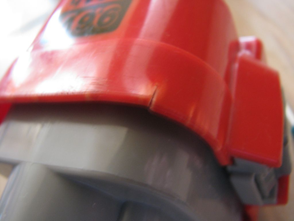

Идеальным способ назвать нельзя, следы вмешательства остаются:
Второй получилось разобрать гораздо аккуратнее.
ВНИМАНИЕ! Часть деталей защелки живет на одной части корпуса, часть на другой! Это надо иметь в виду при разборке, дабы не повредить защелки.

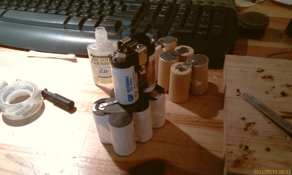

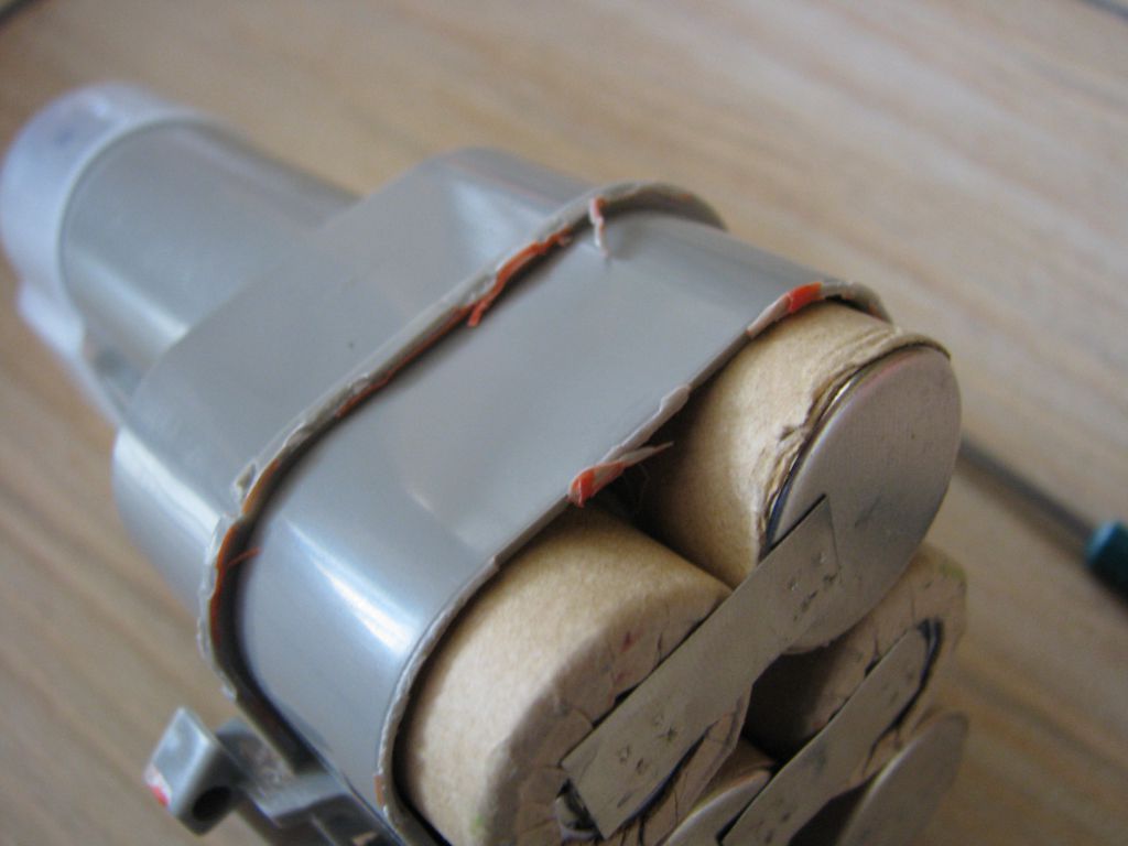

2 ШтурMAN:
Разборка заняла около 5 минут. Распаял бы банки я минут за 15 при наличии готовых цинковых или медных полос. Если нет, то еще 5 минут нарезать. Собрать обратно на циакрине – 20 секунд. К слову сказать, от меня до Фортуны ехать при удачном стечении обстоятельств 35-45 минут и обратно столько же. Затраты на материалы я уже описывал выше.
Но собрать аккумулятор – это еще, к сожалению, не всё. Нужно «натренировать» аккумулятор. Для этого народ полностью заряжает аккумулятор, потом дает остыть целый день, потом закручивает в твердую деревяшку 100 саморезов, потом дает слегка остыть (в это время крутят 100 саморезов другим акумулятором), потом опять 100 саморезов, и так, пока не перестанет крутить. Хватает на 300 с лишним саморезов. Потом процедура с зарядкой и полной разрядкой повторяется еще пару раз. Полагаю, что можно не мучить шурик,  а подобрать лампочку, которой аккумулятор будет разряжаться с той же интенсивностью. Не забывать время от времени при разрядке охлаждать.
Еще информация: мертвый аккумулятор – это не мертвый аккумулятор. В нем выкипела 1 – 2 банки. Аккумулятор заряжается полностью, потом меряется напруга на банках по отдельности. Меньшее напряжение уже говорит о мертвой банке. На целых около 1,4 V, на мертвых – 1,2V. Потом аккумулятор разряжается (мертвый аккумулятор не выдержит 300 саморезов, ему хватит 20-50), потом опять промеряется напруга. Просадка должна указать на те же банки. В этой ситуации можно из двух неисправных аккумуляторов собрать один, который прослужит еще почти столько же. И еще останутся запасные банки. Но после сборки нужно снять эффект памяти у всех банок и выровнять их емкость. Дело в том, что NiCd и NiMH аккумуляторы, если их не до конца заряжать и не до конца разряжать, перестают полностью заряжаться и не отдают полностью емкость. Процедура стирания эффекта памяти аналогична процедуре «тренировки», только с первой зарядки закрутится существенно меньше саморезов, чем со всех последующих. Трех зарядов-разрядов бывает достаточно.

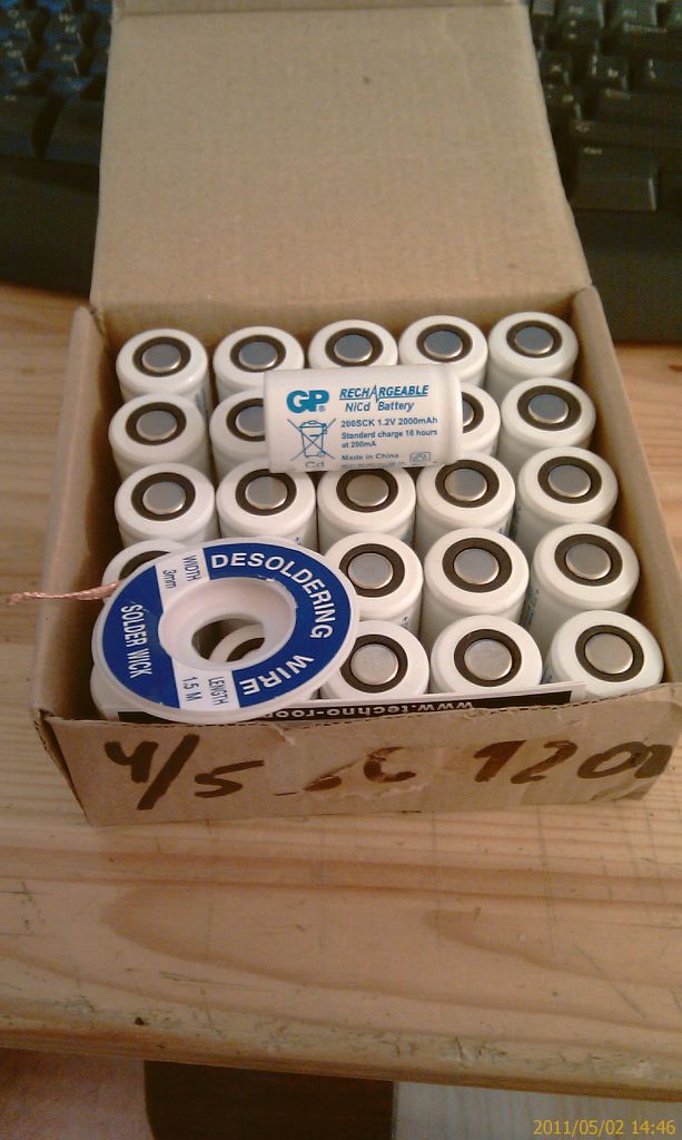

Если высота корпуса аккумулятора кратна 43мм, то SC, если кратна 34 мм, то 4/5 SC.
На 99% будут SC (43мм).

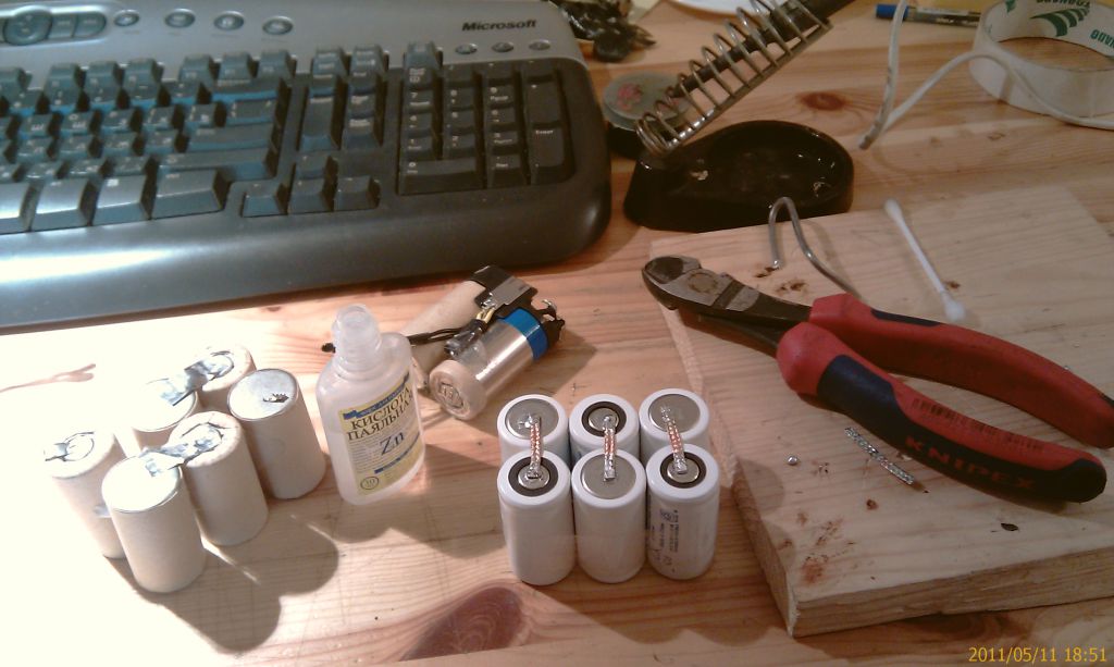

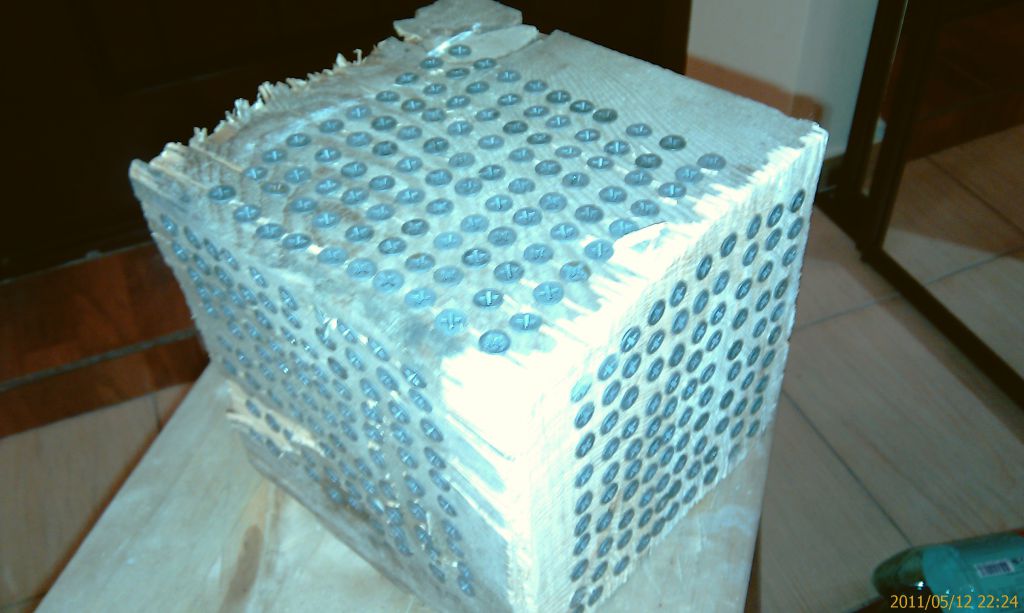

Банки приехали :) . И еще медная лента для пайки.
 Собрал новые батареи:
Зарядил в течение 16 часов. Закрутил уже 400 саморезов :wacko2: :
Шуруповерт даже не подает признаков усталости :wall: .
Как подумаю, что эту операцию предстоит выполнить трижды с обоими батареями, становится тоскливо: рука уже устала…
Не жалко саморезов? Я штатным фонариком разряжаю.
Я тоже собрал аккумулятор. Толстоваты соединительные перемычки получились. Не смог собрать аккуратно, то на одну сторону перекосит корпус, то на другую. Перекос гдето в 1 мм получается. Ладно, уже три раза разрядил-зарядил. Поеду завтра пробовать.
С саморезами ничего не происходит: выкручу и в дело. Штатного фонарика у меня в шурике нет. Крутить саморезы в итоге задолбался, взял старые трусы, обмотал патрон и как следует рукой зажал :sarcastic_hand: . Получилось разрядить за пять подходов с перерывами на охлаждение аккумуляторов.
