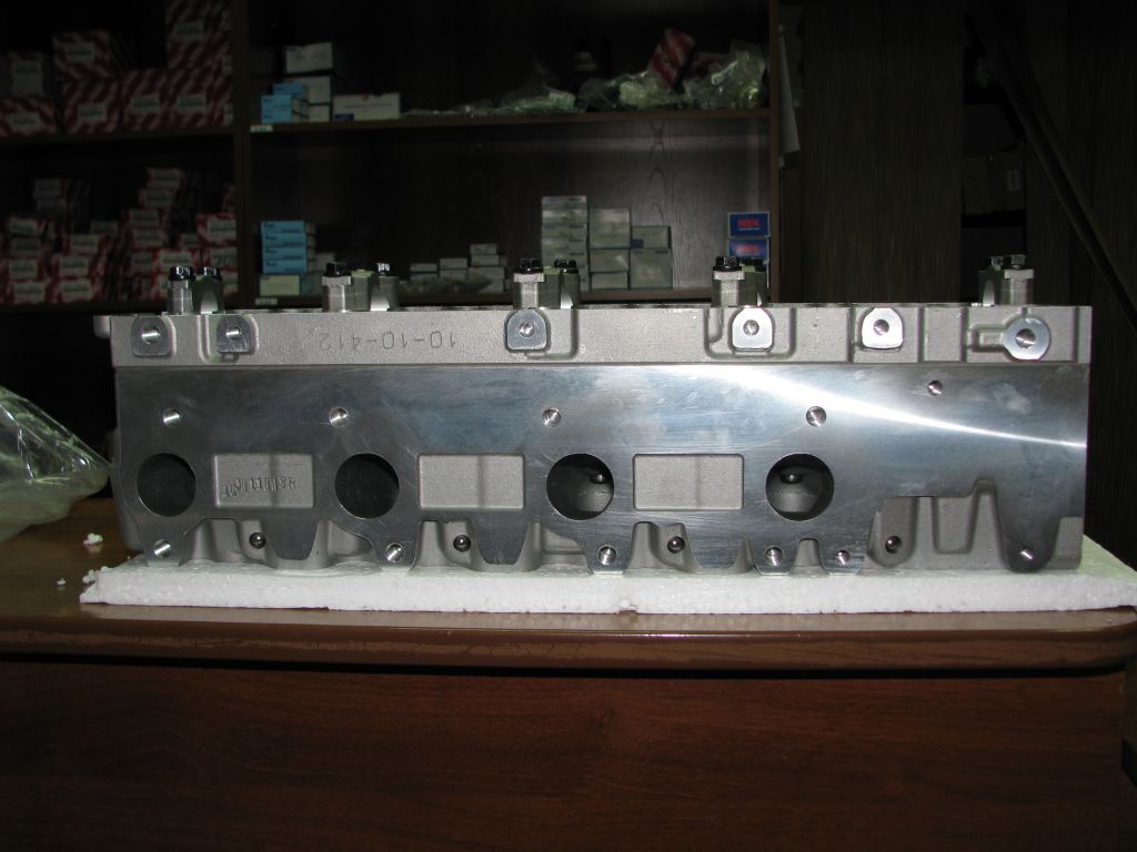

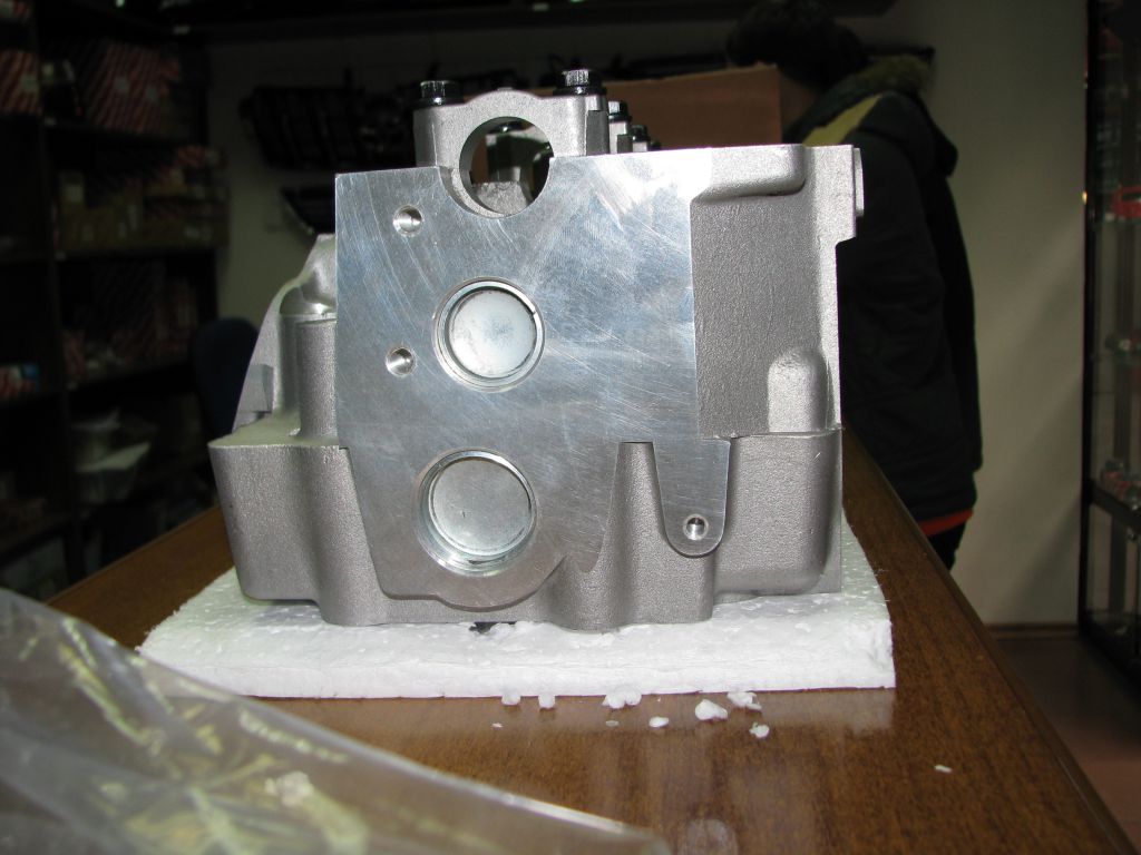

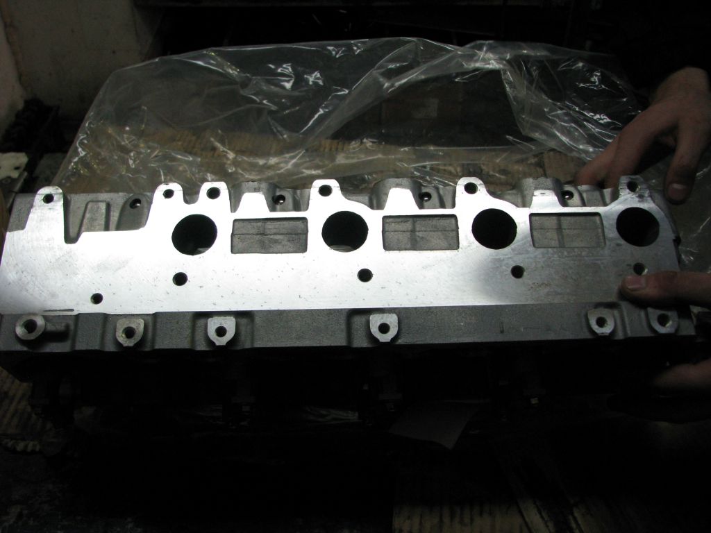

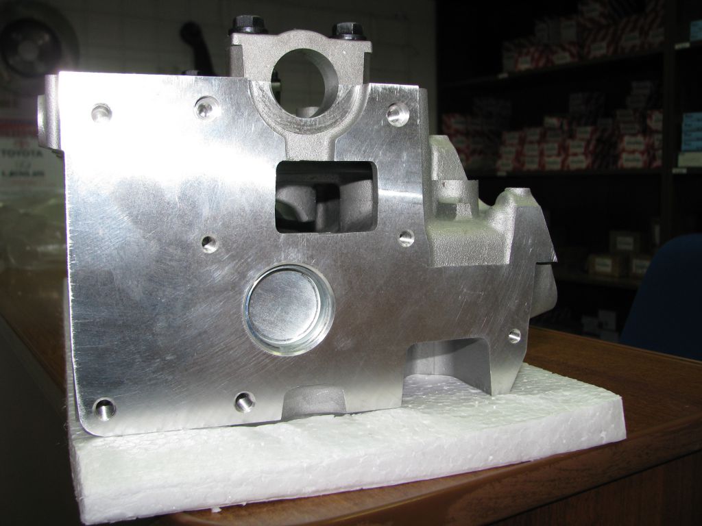

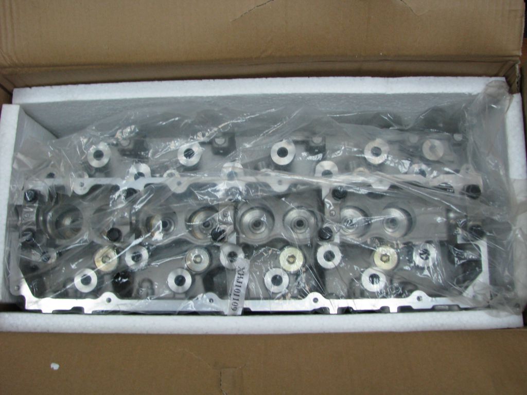

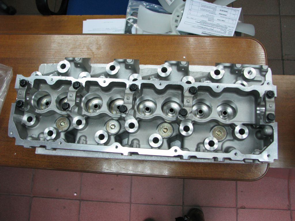

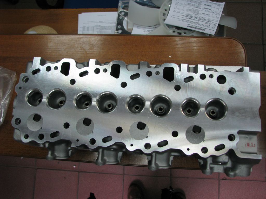

Вот так выглядит новая тайваньская головка в Автотрейде:
Завтра буду сравнивать с оригиналом.

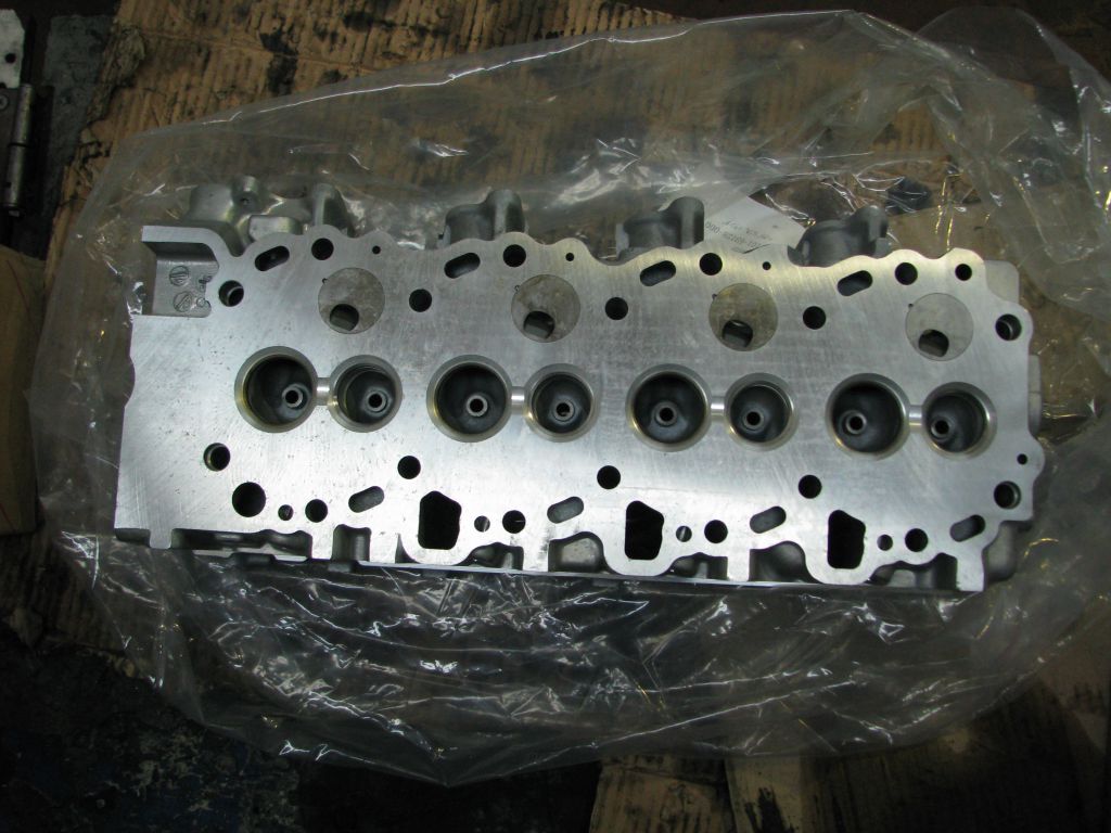

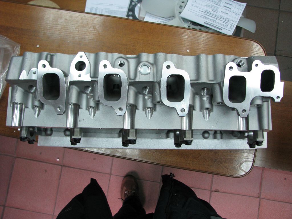

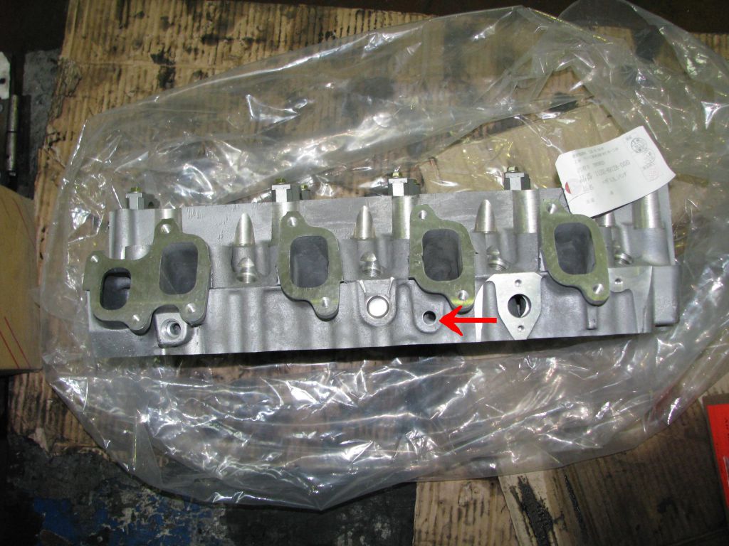

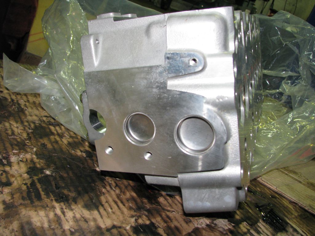

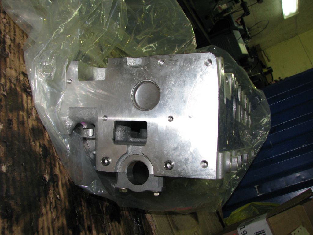

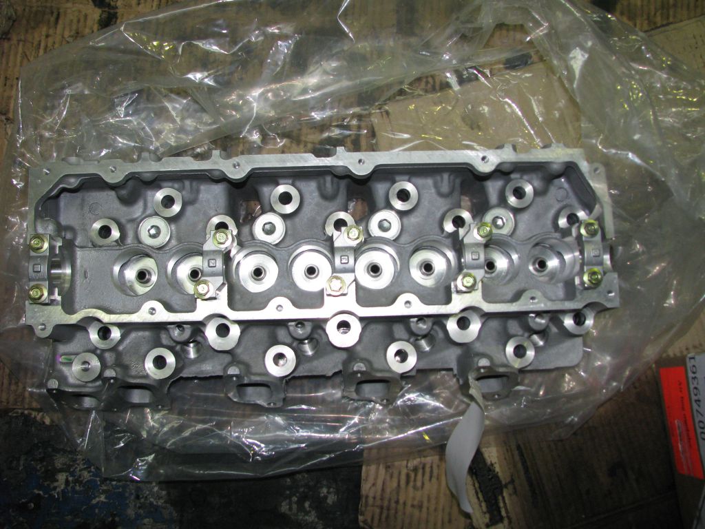

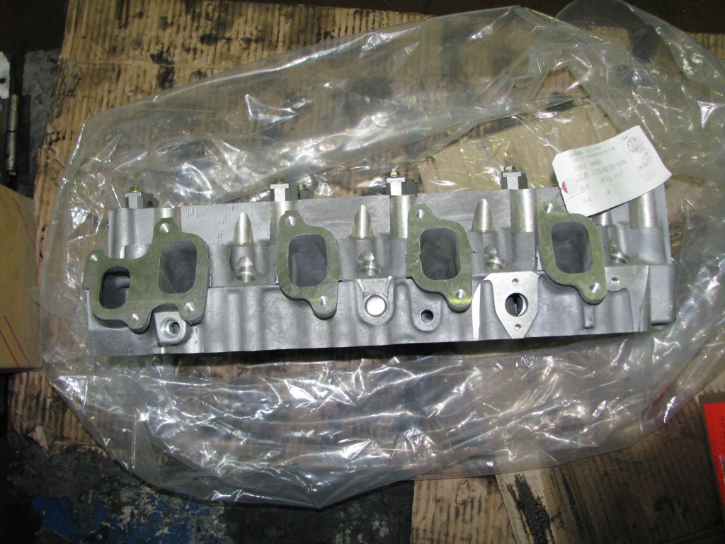

Ну вот и оригинальная головка 11101-69128:
Отличается от старой только вот этим отверстием:
В старой в него впрессован штуцер, а в новой резьба.
Головка досталась мне за смешные деньги 27 480 рублей, т.е. дешевле, чем продают контрактные %) . Типа уценена после долгого валяния на складе. Похоже, такого счастья больше не будет.
Визуально на головке нет никаких следов, показывающих, что ее раньше трогали для сборки или опрессовки. Денис с релейного завода ей уже занимается, опрессовывает и перекидывает начинку со старой. Надеюсь, что все пройдет нормально.

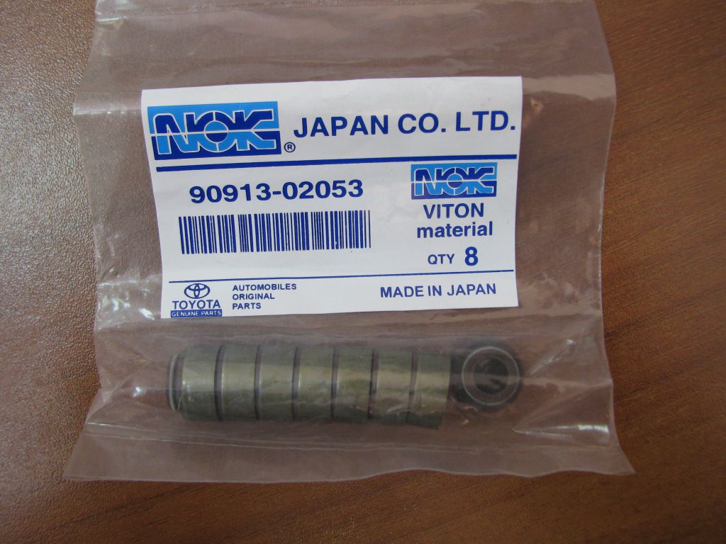

Купленные в TwinCam’е маслосъемные колпачки Денис забраковал:
Будет ставить оригинал. У него, кстати, на колпачки вполне приемлемая цена.
