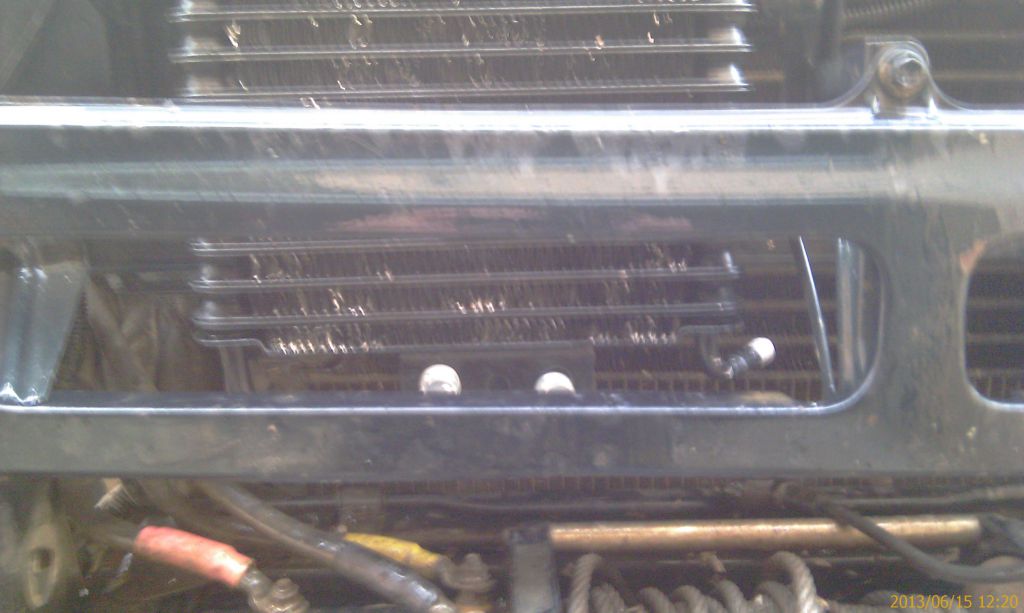

Коллеги, помогите с информацией по проблеме :wall:
АКПП работает без видимых изменений. Новый радиатор SAT поставлен зимой. Декстрон 2 поменян весной. Масло прозрачное, без вспенивания. Отчетливого запаха нет. У тех, кто узнаёт о имеющейся проблеме, моментально обостряется обоняние и они начинают чувствовать еле уловимый запах гари :sarcastic_hand:
Машина без проблем гоняет по городу. Загруженная машина по ровной трассе Иркутск - Баден-Баден идет без проблем. От Баден-Бадена до Еланцов в тягун загорается лампа перегрева. После остановки двигателя и немедленного последующего запуска лампа уже не горит. После продолжения движения в подъем снова загорается уже быстрее. Но так же гаснет при перезапуске. Если честно с работающем двигателем дождаться погасания индикатора, то до перегрева едет дольше.
В связи с вышеизложенным вопросы:
1. Кто виноват?
2. Что делать?
3. Не произойдет ли резких фатальных ухудшений, требующих эвакуации, т.к. завтра выезжать в непростую экспедицию в труднодоступные места. Движение в сновном будет на понижайке, средняя скорость будет около 4-5 км/ч. Без болот, грязи не много.
P.S.: Предположений и так уже есть масса. Прошу на крик души одинокого сердца откликнуться тех, кто реально сталкивался с проблемой. Интим не предлагать :secret:

Ставь доп радиатор на коробку. В китайских радиаторах охлаждение декстрона весьма посредственное. На крузере читал, что даже на китайских бачок нижний снимают и ставят змеевик с японского радиатора. Кстати лампа загорается на 150 градусах, т.е. декстрон уже почти кипит.
Володя, привет!
Готовое решение по установке допрадиатора где-нибудь описано?
Как пережить без него предстоящую поездку?
Также интересует решение по установке датчика для измерения температуры.
Название: Re: Перегрев АКПП 1KZ
Отправлено: Пилигрим от 22:11, 09.06.2013
Купи  масляный радиатор от Волги, шланги и хомуты и поставь последовательно с основным радиатором. В принципе можно попробовать медную трубку загнуть змеевиком, как в ванной комнате стоит, и использовать вместо доп. радиатора.

Привет:-) готового нету. Каждый во что горазд колхозит. Кто от уазиков, кто от паджер/делик. Почитай эту тему:
http://www.land-cruiser.ru/index.php?showtopic=72387&st=250#entry2085169 (http://www.land-cruiser.ru/index.php?showtopic=72387&st=250#entry2085169)
У меня стоит от паджеры, без оффроуда вообще почти не греется.
А как пережить.... фиг знает. На ум только понижайка и приходит.

Очень интересуют конкретные варианты крепления радиатора и установки датчика. Радиатор кондиционера есть и пока его демонтаж не планируется.
Ну и это... Как мне пережить неделю в состоянии как есть?

Ога. Стоит после основного. На ощупь еле еле теплый. По горам покатаешься на понижайке нагревается, но не сильно. Руку не обжигает.

Изврат - ставить доп. радиатор АКПП, если коробка перегревается при, практически нормальных условиях эксплуатации...
Лечить надо не симптомы, лечить надо болезнь. (Скорей всего необходимо менять основной радиатор)

Зеленее не бывает! Если дело в только в радиаторе, то я попросту снятый родной починю.
Может не в нем дело? Может уровень декстрона не тот? Может охлаждение тосола работает не штатно? Может декстрон бодяжный? Может коробке хана?
Хочу конкретику от того, кто это пережил. Причем на такой же машине. Желательно на такой же коробке.

 При нагреве, в РК включай нейтраль и в коробке "D", раскручивай ее и жди минут 5, когда остынет, это самый эффективный способ, ...
Угу - проверено.
Кстати, основной радиатор чистый? Проверял? (а то был у меня случай, и доп.радиатор не помог)

Тебе уже сказали конкритику...дело в радиаторе...до этого не было сейчас стало....одно изменение...это радиатор другой.
Отправлено: Fly-fisher от 23:02, 09.06.2013
Снаружи чистый. Изнутри - новый, но китайский. Со свежим декстроном, промытый на стенде.
Или пары которые заменены примерно в то же время. Хотя они занижены, и должно быть наоборот ослабление для коробки. Но может рост оборотов и при занижении пар привел к такому косяку (несмотря на уменьшение нагрузки на трансмиссию). А?
Или всё же АКПП просто отжила... Ы?
Отправлено: vovazr от 23:08, 09.06.2013
Снаружи чистый. Изнутри - новый, но китайский. Со свежим декстроном, промытый на стенде.Или пары которые заменены примерно в то же время. Хотя они занижены, и должно быть наоборот ослабление для коробки. Но может рост оборотов и при занижении пар привел к такому косяку (несмотря на уменьшение нагрузки на трансмиссию). А?
Ставь старый радиатор, результат будет на лицо. Трещины поксиполом замажь, на поездку хватит.

Отправлено: Fly-fisher от 13:17, 15.06.2013
Верхнюю точку крепления использовал существующую:
Снизу на телевизоре сделал две закладных резьбовыми заклепками:
Прикрепил к ним нижний кронштейн:
Верхний кронштейн прикрепил к радиатору:
Установил на место:
Дождь загнал домой :pardon: . Стихнет, пойду подключать шланги :ok: .

Отправлено: Fly-fisher от 21:20, 15.06.2013
Радиатор подключен и работает %)
Загрузка картинок на форуме не работает :blush: . Починят - загружу :bear:
Теперь нужно протестировать под нагрузкой.
Отправлено: Fly-fisher от 15:38, 16.06.2013
Картинки заработали :yahoo:
Шланг поставил такой:
Продавец утверждал, что лучше чем Семперит. Семперит по месту обрезки начинает слоиться через некоторое время. Купил три метра. Остаток получился 1100мм.
Подключил перед основным:
На ребро радиатора надел обрезок того же шланга, чтобы магистрали не перетерлись:
Рекомендую от шкива коленвала подальше убрать. Идеально примотать к обратному.
Отправлено: Fly-fisher от 15:02, 17.06.2013
дэл
Чо? :wacko2:
Он к нему и примотан. Ракурс такой.
P.S.: Вопросик созрел. При этих манипуляциях снял защитный щиток, который стоит за радиатором. Теперь вот думаю: на место его нужно ставить? Снизу от механических повреждений защита тяги спасет. Есть еще смысл в этом щитке?
P.P.S.: Ставить его на место не то чтобы лениво, просто болтик один высверливать придется. А перед этим защиту и лебедку снять :wall:

На радиаторе может быть, металлические трубки, которые выходят из автомата у меня разные.
Отправлено: Invisible от 23:02, 23.01.2014
Паша, что значит хлынуло ?
Проверить просто - скинь обе трубки с радиатора... ну в ведро и заведи двиг. С какой побежит, ту и втыкай в доп. радиатор.
я же говорю...
снимаю шланг с ЛЕВОГО (по ходу движения) штуцера....чутка побежало масло и со штуцера и со шланга
завожу машину, масло ПОБЕЖАЛО под напором только с радиатора, с трубки нет....
а хлынуло это значит то что, напор  масла со штуцера долетел до моста...и даже чуть за него, в сторону салона короче...
так понятней объяснил???

Я думаю наиболее правильный вариант. У меня в стандартном режиме температура декстрона 45-50 градусов сейчас. Мне кажется этого мало, когда предел 150 градусов.

Стёпа, правильнее ставить радиаторы последовательно, сначала доп., а за ним основной.
Если на улице холодно и доп. радиатор сильно охлаждает декстрон, то основной радиатор его греет.

Нсли маслорадиатор эффективно работает, греться ничего не будет. Я себе с дуру купил 12 секций, теперь температура держится 50 град. Ну и само собой оно не может догревать двигатель.

ну как эфективно, у нас одинаковые радиаторы заказывал Андрюха, стоит на месте радиатора кондера :pardon: парни у кого есть фотка скиньте чтоб наглядно было
п.с. глянул мануал, у нас на прадиках рабочая от 70 до 80 :pardon:

да фотку самого радиатора, не могу найти куда делась тема нашего обсуждения про радиатор когда баунти обсуждали, вроде там Андрюха выкладывал :pardon:

Я сначала так поставил, потом боком повернул.
http://irkutsk-4x4.ru/index.php?topic=19104.msg278314#msg278314 (http://irkutsk-4x4.ru/index.php?topic=19104.msg278314#msg278314)
ФОток, как поставил боком нет.

Сегодня, всё еще раз перепроверил...
видимо у меня шланги стояли не правильно.....и подача идет в правый штуцер радиатора...а не как у всех в левый.
Так же отследил трубку с "датчиком" температуры...это она же.
В итоге схема такая...
АКП-доп.радиатор-основной радиатор-АКП.
