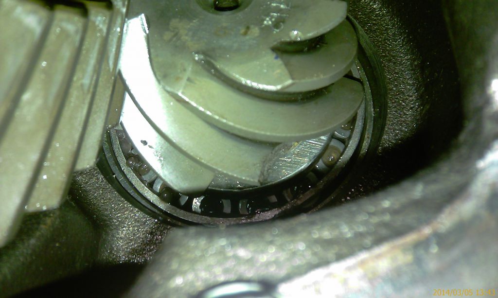

Я вот сейчас такую пару восстанавливаю:
Вывожу зуб, обломанный безграмотным слесарем, из области пятна контакта. Жить будет :ok:

Забрал машину, все сделал  :ok: Значит отчетик :rtfm:
Симптомы: 1. При начале движения на холодную, хруст в заднем редукторе - как будто гравий перемалывают!
                   2. Гул после 60 км/ч под нагрузкой, накатом все тихо
                   3. Когда качали хвостовик руками люфт вверх вниз и по кругу :mda:
История болезни: Когда машин попал ко мне в руки, люфт уже был, гул был при скорости за 100. За год болезнь развилась до симптомов указанных выше.
Лечение: Вскрыли, посмотрели и заменили все подшипники по причине износа, стружка с них уже сыпалась и люфт БОЛЬШОЙ даже боюсь предположить. Обойма подшипников была как патиной покрыта внутри. Вал сателитов имел выработку - заменили.  Заменили сальники.
Цена: 6000 за работу то есть снять перебрать, поставить обратно (однако дороговато... :( [size=78%]) и 4000 за запчасти (чет хз, почему такие дорогие подшипники[/size] :rus: [size=78%])[/size]

Отправлено: Fly-fisher от 15:59, 12.03.2014
Боюсь накаркать, но это не последнее вскрытие редуктора.
При наличии люфта хвостовика, а тем более хруста при начале - окончания движения нужно НЕМЕДЛЕННО менять подшипники. Это может спасти ГП до того, как она накатала себе неправильное пятно контакта.
Гул, возникающий под нагрузкой с какой-то определенной скорости - наивернейший индикатор того, что ГП катается по неправильной поверхности. Либо сточилась, либо из-за люфта в подшипниках пятно сместилось в нерасчетную зону.
Начало гула на всё меньшей и меньшей скорости - свидетельство того, что износ поверхностей ГП прогрессирует. И это прогрессирует уже именно износ ГП, а не подшипников.
На что заменили? Оказался под рукой подходящий дифференциал?
Цена: 6000 за работу то есть снять перебрать, поставить обратно (однако дороговато... :( [size=78%]) и 4000 за запчасти (чет хз, почему такие дорогие подшипники[/size] :rus: )
Вполне себе приемлемая цена. С учетом того, что дифференциал тоже перетряхнули.
4000 за 4 подшипника и 3 (?) сальника - вполне нормально. Ориентировочно подшипник 700-800р., сальник 150-200р.

Видимо было, я плохо понимаю устройство этого узла, поэтому хз... А по ГП вопрос поднимал, уточнял. Заверили меня что все с ней в порядке, все в норме. Время покажет, так ли это. Говорит, если бы и дальше оставил без вмешательства, то осколки подшипника попали бы в ГП и тогда ей пришел бы ец. Как то так.
Название: Re: Где востанавливают главные пары?
Отправлено: Fly-fisher от 17:27, 12.03.2014
Надо было до установки фотку пятна контакта сделать.
