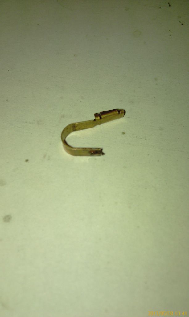

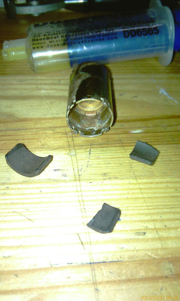

Выпилил 3 комплекта щеток (с запасом, т.к. все, кто прошел по этому пути до меня, грешили на то, что их пока установишь, половину переломаешь:

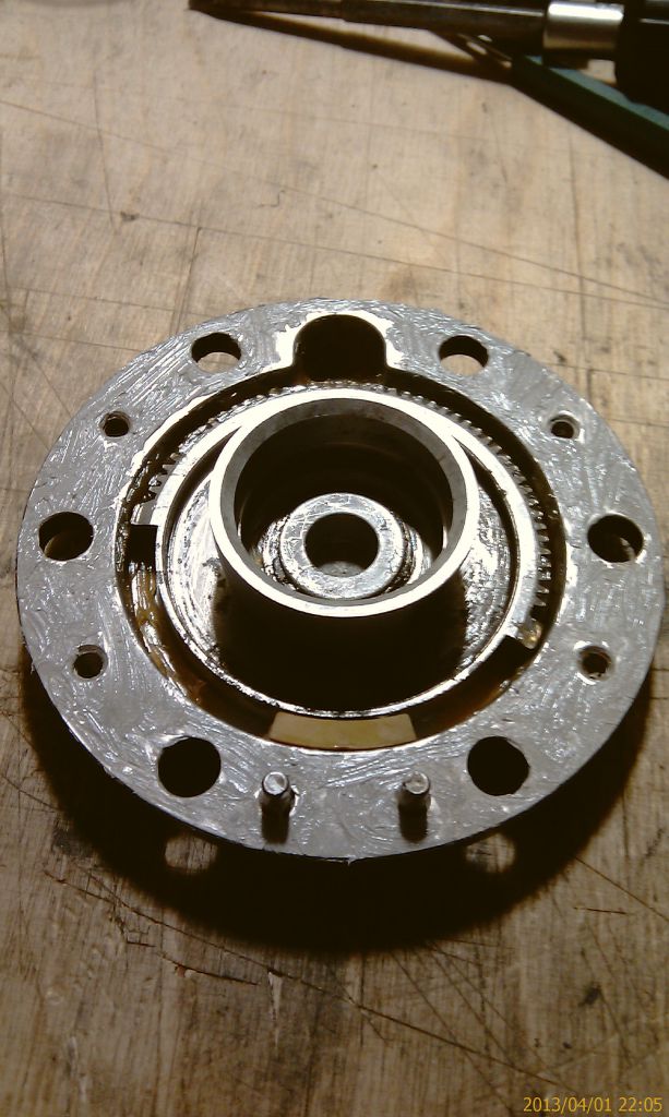

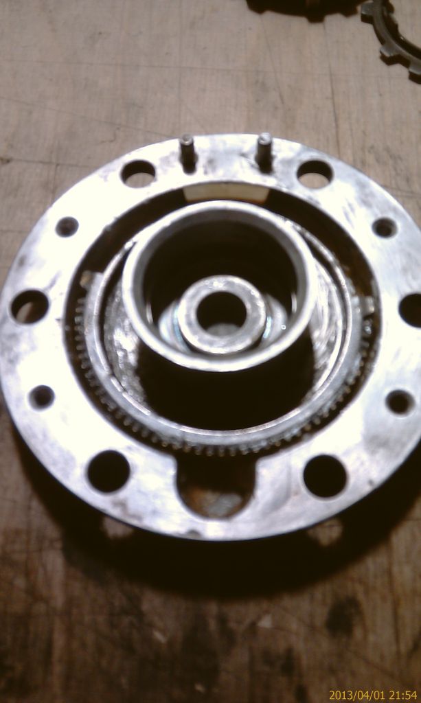

Второго января заехал в бокс и расковырял хабы. Все как по маслу! Было ощущение, что мог бы это сделать с завязанными глазами: сказался объем предварительно прочитанной информации. Вот пара фоток:

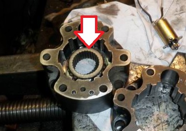

Причина неработоспособности определена сразу: не хватает одной щетки! Причем с обеих сторон! В креплении на прижимной пластине нет даже остатков от щеток. Вылететь из зажима, не разрушив его, щетка вряд ли может. Причем, ее вряд ли до меня сняли, потому что при снятии щетки нафиг ломаются усики-ограничители. У меня при разгибании они сломались все. Что делал епонец с мега-заднеприводной машиной, для меня осталось загадкой:)

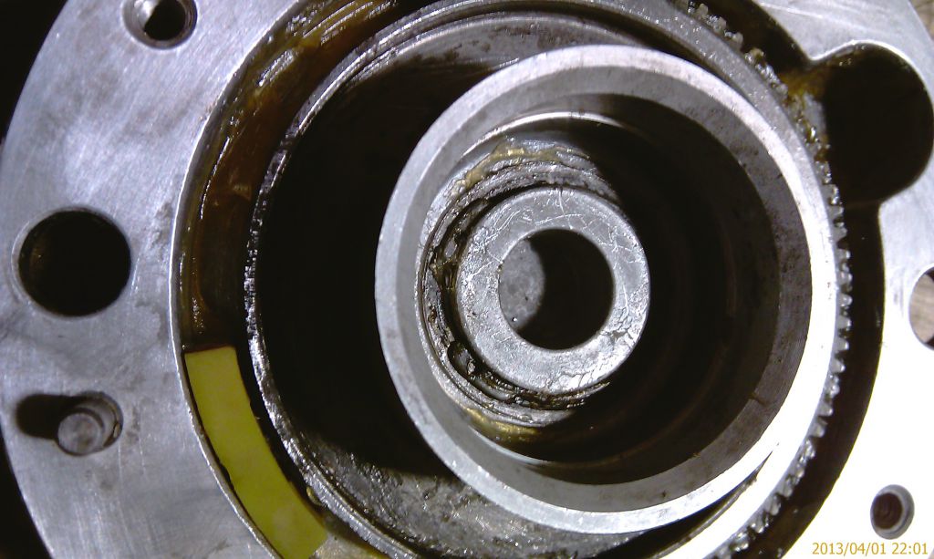

Кроме того, щеточный узел напрочь забит старой смазкой:
Контактные кольца тоже все в старой смазке:
Проточено, но не смертельно только одно кольцо из четырех возможных.Щетки встали на место вообще без проблем:
Ни одной заготовки не сломано. Поскольку усики-фиксаторы отвалились, щетки закреплены загибанием хвостика прижимной пластины. Это означает, что хвостики при очередном отгибании тоже отломятся, и если придется снова когда-то менять щетки, встанет проблема их фиксации.Вот старая щетка (износ не критичный):

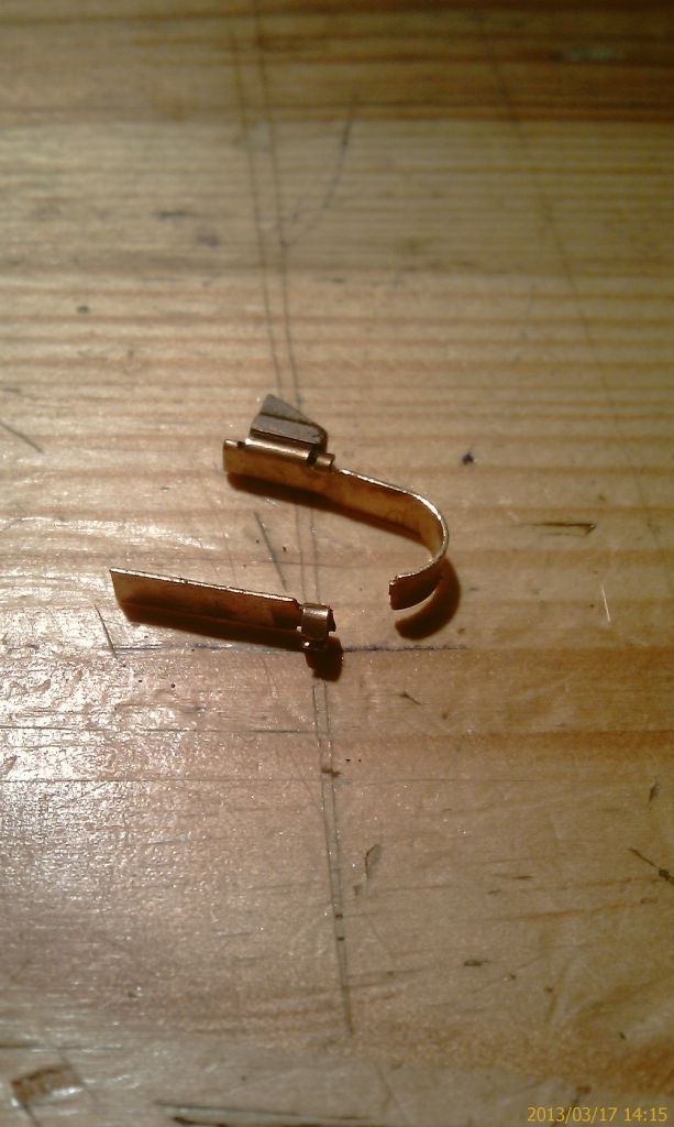

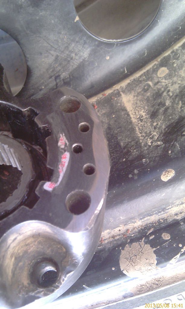

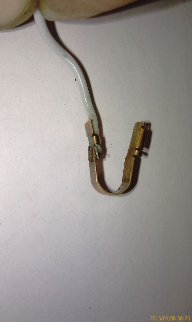

				После поездки в сервис щетки одного хаба получили травмы, несовместимые с жизнью. Сдается мне, что они живут долго и счастливо при условии их правильной установки по мануалу с фиксирующей проволокой. Сделал как было описано выше, благо заготовки лежали. Усики ограничители нужно не разгибать полностью, а чуть отогнуть, чтобы можно было вставить щетку. У меня остались целы.
				Правый хаб очень не кстати перестал включаться. Пришлось его лочить вручную по щиколотку в снегу, с утра, как раз когда город неожиданно завалило снегом.
При переборке кулаков http://irkutsk-4x4.ru/index.php?topic=6652.msg195563#msg195563 (http://irkutsk-4x4.ru/index.php?topic=6652.msg195563#msg195563) выявил, что хаб забит смесью трансмиссионки со смазкой для ШРУС:

Демонтировал моторчик. Привычно заменил щетки. Кстати, оцените, на сколько они укатались за два с половиной года, три зимы:

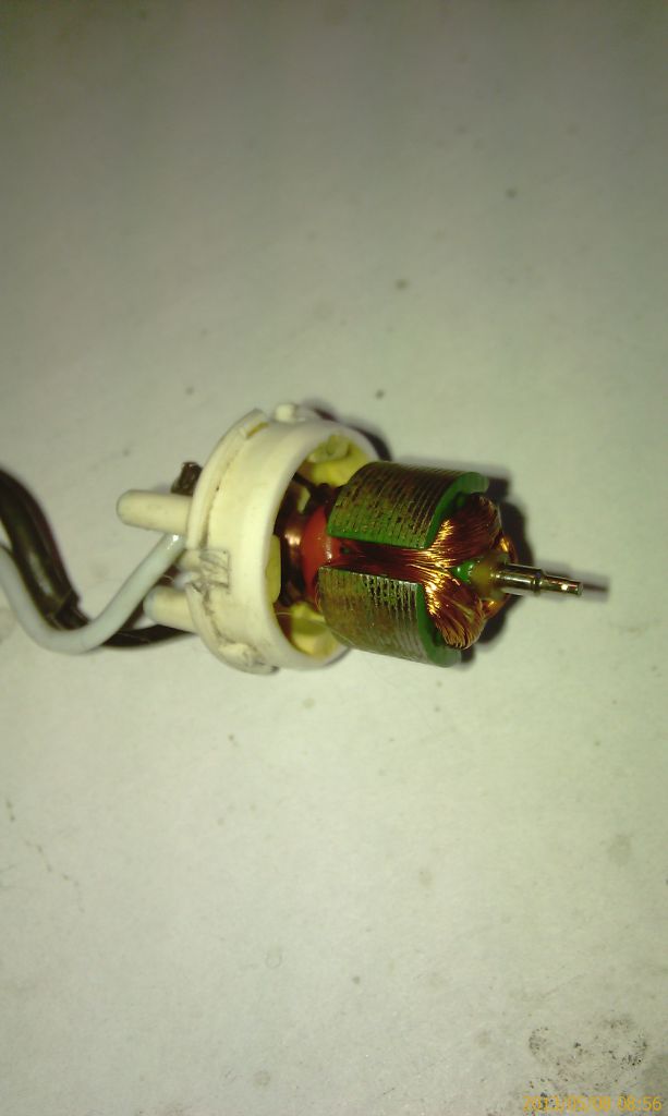

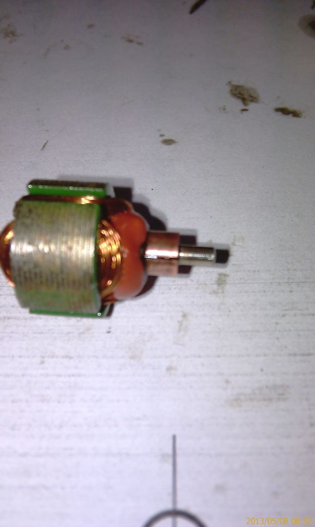

Подключил моторчик к аккумулятору напрямую и офигел: не работает :wall: . Изнутри жужжание, говорящее о том, что он умер не до конца.
В мотор я еще не лазил, но кое-какую информацию о его конструкции и разборке из интернета вытянул уже давно. Разогнул лепестки, вынул редуктор. Он забит всё той же фигней, что и весь хаб:
Снова офигел :wall: : он не проворачивается. Заклинил :suicide2:
Вот отсюда кое-что новенькое в пчеловодстве: я не слышал, чтобы кто-то разбирал редуктор. При том, что он умещается на ногте большого пальца. Я сделал это :tease: :
Редуктор трехэтажный, в нем с десяток шестерен.
Поочередно убирая шестерни, нашел причину: шестерня первой ступени разбила опорное отверстие в пластине. Ось Ø1,6 мм, разбитое отверстие – почти Ø2,5 мм. Долго выбирал дальнейшие действия: всё бросить и пойти бухать, или продолжить ремонт. Победило безрассудство :fool:
Изготовил новую пластину:
Её диаметр 19мм. Подходящих сверл не было, часть отверстий раздраконивал сверлом меньшего размера. Треугольное отверстие пусть не смущает, через него проходит не касаясь двухэтажная шестерня. Одним из основных инструментов был здоровенный молоток. Он есть где-то в кадре. Ну и болгарка. Наждаком я еще не обзавелся.
Редуктор собрал, заклепал кусками проволоки. Для этого предварительно насквозь просверлил три латунные стойки:
Редуктор заработал. Собрал мотор, офигел в третий раз :wall: : звук изнутри пропал. Значит что-то с электромотором.
Снова вынул редуктор, разогнул лепестки с противоположной стороны мотора, вынул щеточный узел. Со стороны мотора в сторону редуктора выпрессовал из ротора ось с первой шестеренкой, вынул ротор. Как и предполагал, магниты не вынесли дерьма внутри мотора и отвалились. Я их приклеил эпоксидкой:

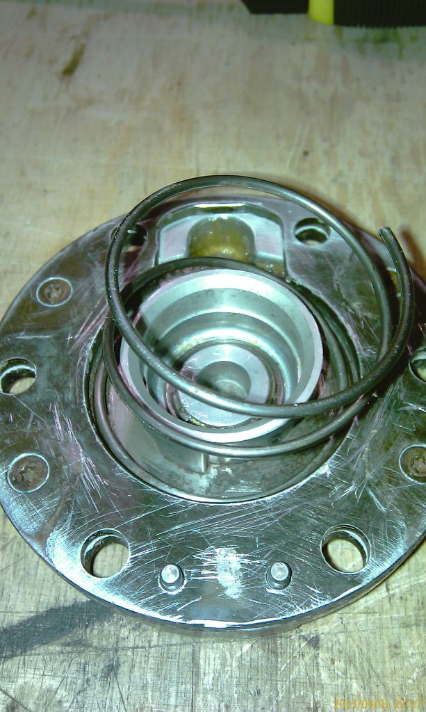

С левой стороны хаб оказался в полном порядке:
Спустя сезон его ждет замена щеток.

				Я сегодня снял хаб чтобы подтянуть недавно установленные ступичные подшипники. Смотрю, одна щетка как-то неестественно заглубилась. И плохо пружинит. Снял щеточный узел. Оказалось, пластина, на которой стоит щетка, сломалась в месте изгиба. Завтра буду пытаться восстановить. В очередной раз счастье привалило, отказ произошел не в луже :pardon: . Да и отказа то, собственно, не было. Косяк обнаружился случайно при демонтаже.
Вот так:
Петин моторчик уже пошел в доноры... :pardon:
				Но мы и это лечим %)
А куда шарик подпружиненный ставите?

корпуса целые но магниты отклеились. редуктора сам видишь  :slow:

				Короче я его перемотал :tease:
А я еще думал, ну нифига себе чувакам делать нечего, они перематывают электромоторы, которые на ногте легко умещаются :wall: . Считал, что никогда за это не возьмусь, но зуд покоя не дал :pardon:
Для тренировки раскурочил убитый якорь, потом принялся за чистовой.
Самая большая засада это срезать обмотки, не повредив при этом ничего. Учитывая, что они залиты клеем, сделать это весьма затруднительно:
Срезал с помощью бора и часовой отвертки. После срезания якорь распадается на три детали:
Перед намоткой насадил якорь и пластиковую втулку на вал:
Коллектор решил для упрощения намотки ставить после намотки уже на фиксирующий обмотки клей.
В коробках с материалами для вязания нахлыстовых мух нашел подходящий провод. Я им обмотку по телу мух делал. Он оказался чуть тоньше оригинала. Вымерял удельное сопротивление, отрезал нужный кусок. Почему-то его сопротивление оказалось меньше, чем расчетное из удельного. Пересчитал, отрезал кусок подлиннее, намотал одну обмотку, померил. Почему-то сопротивление намотанного провода оказалось ниже, чем ненамотанного. Я в электричестве профан, но думается мне, что это фигня какая-то. Смотал, намотал подлиннее. Сопротивление с третьего раза угадал. Намотал две оставшиеся обмотки, насадил на ротор коллектор, подпаялся к нему. Померил сопротивление, снова офигел: сопротивление собранных обмоток меньше, чем раздельных. Не собранные были как положено по 7,4 Ом, после сборки получились все обмотки по 6,3 Ом. Перебирать уже не стал. Заклеил полученную конструкцию:
Собрал моторчик, а он взял и заработал. Только не в ту сторону. Придется провода к щеткам паять наоборот. Поставил редуктор:
Работает зараза :rus:
				Вот правильное направление намотки, чтобы крутился куда надо:
P.S. 29.01.2013г.:
Как бы я ни мотал, моторы получаются переполюсованные.
Что так:
Что так:
Пока единственная рациональная мысль по этому поводу в том, что нужно к коллектору подпаиваться не так:
А вот так:
				Вот что называется хобби делу помогло. Всегда говорил - чем у человека больше разных хобби - тем ему проще в жизни.
Если Вы про мухоплетство, то еще не известно, что из этого дело, а что хобби :pleasantry:
Там в коробочках столько всего, что адронный коллайдер построить можно :suicide2:
Второй ротор готов:
Уже с правильным направлением сопротивлением. Опытным путем выяснил, чтобы получить в собранных обмотках 7,4 Ом одну обмотку нужно мотать около 11 Ом. Уверен, что это можно было рассчитать, но я не умею, и ради пары моторчиков физику лопатить неохота :rus:
				Информация по проводам:
Оригинальная обмотка выполнена медью около 0,12мм.
Два мотора я намотал проводом 0,11мм. Длина одной обмотки для сопротивления между контактами в собранных обмотках 7,4 Ом - 4,5м. Около 185 витков. Этот провод в заначке закончился.
Остался 0,22мм. Попробовал намотать его. При максимальном заполнении (66 витков) сопротивление одной не распаянной обмотки получилось всего 1,6 Ом. Пришлось заставить дочку сматывать. Добрался до неисправного CD-привода. Выдрал и расколупал мотор привода  дископриемника:
Там идеальный провод, как оригинальный 0,12мм. К сожалению, смотать аккуратно не удалось. Первую же обмотку повредил на середине. На две обмотки мотора хаба одной такой обмотки не хватает. Поскольку оставшегося провода уже не хватит,  пришлось затею оставить. Но на будущее засек ее для себя как вполне приемлемую.
Поковырялся в загашниках, нашел еще провод около 0,08мм. Намотал им еще один якорь. При той же длине, что и с проводом 0,15мм обмотка получилась куцая (на штангеле):
И сопротивление распаянной обмотки уже аж 11,2 Ом! Поскольку корпусов моторов уже свободных не осталось, этот готовый якорь оставлен для будущих экспериментов.
В итоге в ходе экспериментов собрано два живых мотора:
Не понимаю почему, но врторой мотор, на котором я мотал провод в другую сторону, тоже оказался переполюсованным :wall:   P.S. 29.01.2013г.: см. пост #93
P.P.S. 15.03.2013г.: уточнил диаметры проволоки после измерения микрометром.
Вот так:
Но мы и это лечим
Спаял на свою голову :wall:
Забыл, что щетки разные обе две %) . Сломалось так:
У щетки с черным проводом в этом месте концентратор напряжений, и она трещит. Это второй случай: нашел трещину на одном из моторчиков моей растущей коллекции.
Сращивать в месте излома передумал. Не пружинит, как родная, да и надежность вызывает сомнение.
Пока не нашел подходящий цветной материал (пружинистая типа бронза 0,36мм) для изготовления нового щеткодержателя. В качестве эксперимента сделал из стали:
Дам кому-нибудь на пробу, посмотрим.
Перемотал переполюсованные якоря:
Мое предположение по поводу распайки коллектора оказалось верным, теперь крутятся куда надо :ok:

Само собой без щеток. Один моторчик идеальный, у другого покореженный редуктор и шум. После извлечения редуктора шум остался. Теперь я знаю, что это 100% признак того, что в электрической части каша из воды и смазки и отклеенные магниты:
Тут один магнит еще и сломан. По этому же принципу вычислил в коллекции еще один мотор с отклеенными магнитами. Мотор в таком виде работоспособен, но крутит медленно. И до тех пор, пока каша не перетрет обмотки. Т.е. не долго. Электромотор разбирается, промывается, магниты - на эпоксидку. Собранные на эпоксидке разрушенные магниты работают, как ни в чем не бывало :pardon: .

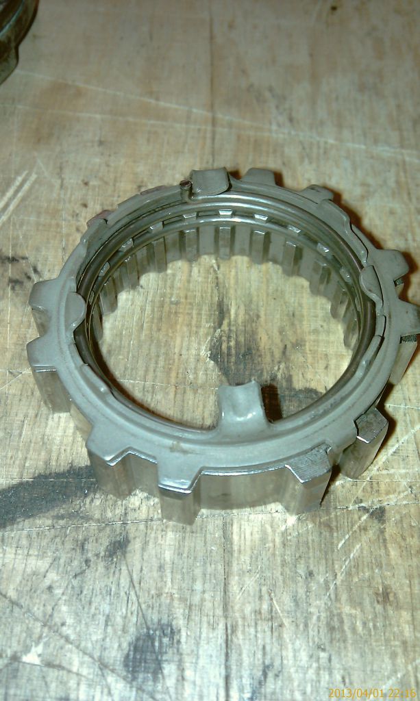

Вернулся к хабам, расковырял их там, где до этого не лазил. Это сами крышки. Основная проблема это вывернуть 4 винта под TORX20. Один ключ при этом погиб, второй сдюжил. Винты целы. Разобранная крышка:
Одна оказалась в идеале. Во второй под шестерней была ржаво-масляно-грязевая ванна.
Подробно опишу порядок сборки, в нем есть тонкие моменты.
Корпус крышки смазывается без фанатизма:

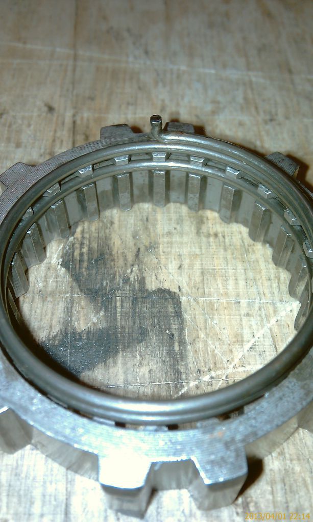

Накидывается шайба и пластмассовый ограничитель:
Ставится шестерня:
Одевается шайба:
Запирается стопорная шайба:

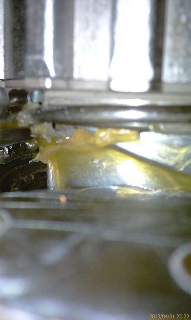

На фланец корпуса нежно наносится герметик:
Крышка-пластина закрывается, наживляются винты с фиксатором резьбы:
На этом месте я на конусную часть винтов подмазал герметик, чтобы не приржавели к крышке.
Далее основное. У многих муфта и пружинки разваливались, а как их собрать толком нигде не написано.
Не отогнутый конец пружинки заводится в проточку муфты и останавливается напротив последнего выступа:
Потом пружина полностью заправляется в проточку:
Опорная пластина муфты накладывается так, чтобы отогнутый конец пружинки зацепился за один из двух больших выступов пластины (она центрально-симмертичная):
После этого пружина накидывается на два малых выступа:
Всё, эта пружина на месте.
Теперь вторая пружина. Намотка у нее неравномерная. Конец с редкой намоткой ставится в крышку:
На противоположный конец устанавливается муфта с пластиной:
Один из выступов пластины заводится в спиральную канавку оси шестерни:
Потом через сторону, по часовой стрелке, заводится второй выступ в диаметрально противоположную канавку:
Спиральные канавки смазываются:
Всё.
Теперь как взводить муфту при установке. Сначала за муфту крутим против часовой стрелки до упора так, чтобы она максимально прижалась к крышке (обратите внимание на отогнутый выступ пластины между зубьев муфты):
Потом аккуратно за муфту по часовой стрелке крутим шестерню до упора в ограничитель. Сама муфта при этом не должна прийти в движение по спиральным канавкам. Шестерня стукнулась в упор – крышка взведена (см. на выступ, который повернулся на неполный оборот):
Процедура ручного залочивания хабов делается с точностью до наоборот: по часовой стрелке выкручиваем муфту до максимального удаления от крышки, затем против часовой шестерню до упора в ограничитель. В таком положении собираем хаб. Даже если шлицы муфты и ШРУСа не совпадут, то хаб залочится через пол-оборота колеса.
Две готовых крышки (слева отключенная, справа залоченая):
				Грамотно. Я чтобы узнать как устанавливать пружинки-мружинки аккуратно разбирал новый (с магазина) электролок :) .
Что можно одевать привод муфты на уже установленный стакан со спиральной канавкой дошёл не сразу... Сперва собирал в разобраную крышку,  пружина при этом иногда делала радостный звук  :vava:  после которого в боксе устраивалась поисково-спасательная экспедиция :)
Тоже сперва заморачивался установками локера относительно шестерёнки и крышки, потом увидел разные ХАБы (в том числе с ограничителями поворота шестерёнки и без)  :wacko2: , понял что умная автоматика сама всё сделает. Теперь просто собираю крышку в электрохаб в полностью выдвинутом состоянии локера и упёршейся в ограничитель шестерёнки ( то есть просто кручу, кручу по любой стрелке, пока муфта локера не выдвинется и шестерёнка не встанет на упор)...

 Герметичные хабы, регулярная проверка и целые полуосевые сальники дадут возможность хабам жить долго и счастливо!
Я вот промываю все детальки спреем Starting Fluid. При вскрытии хаба через полгода в нем чувствуется остаточный запах эфира. Вот такая должна быть герметичность! И добиться этого не трудно.

При переборке кулаков отревизированы хабы.
Один мотор работал очень натужно, с перебоями. Переборкой оживлен на 100%.
Из редуктора вычищены все ништяки:
И заложена новая смазка.
Ротор почищен, установлен в щеточный узел:
Коллектор зачищен нулевкой. Оказалось, что это немаловажный момент. До зачистки сопротивление по обмоткам 6,7 Ом – 7,0 Ом и разное. После зачистки везде как положено ровненько по 7,2 Ом:
Моторчик готов, заработал как новенький:
Убраны вот эти следы от попытки закрепить щетку пайкой:
Моторчик поимел новые щетки:
Второй моторчик работал, но не было контакта от щетки. Причина оказалась в предыдущем ремонте. Пластина, обломленная прямо по месту приваренного контакта, была напаяна внахлест. Со временем контакт между проводом и пластиной окончательно исчез:
Щетку распаял:
Приготовил шину:
И наложив ее на место, собрал щетку:
При этом восстановил ее первоначальную длину и контакт провода с пластиной. Посмотрим, как пайка будет жить.

				Перемотал приехавшие из Москвы на ремонт четыре моторчика. Восстановил два моторчика, которые были изначально на 24V и переделал два с 12V на 24V.
По одному витку разобрал одну обмотку 24V моторчика и насчитал 450 витков проводом 0,08мм. Обмотка моторчика 12V выполнена медью 0,12мм, около 220 витков.
Отвалившиеся и сломанные магниты приклеил на эпоксидку.
В процессе сборки вылез неожиданный трабл. Моторы, перемотанные из 12V, крутятся в противоположную сторону. Оказалось, что магниты в этот раз я переклеивал все сразу и часть из них перепутал местами. А магниты разные. Проверить магниты на полярность просто.
Однополярные магниты притягиваются друг к другу так: )) Разнополярные так: ()

Купил наш коллега Ruslan38 автомобиль вот с такими хабами:
Как водится, меххабы установлены на обрезки от электрохабов. Корпуса расколоты, уши оторваны. Обе цапфы с убитой электропроводкой.
Посмотрев на всё это хозяйство и взвесив варианты решили полностью восстановить работоспособность электрохабов. Руслан приобрел б/у цапфы и электрохабы. Денег, конечно, это стоит не совсем чтобы копейки, но существенно дешевле, чем делать полный переход на нормальные механические хабы с заменой ступиц и всех сопутствующих элементов.
Купленные хабы оказались практически в идеальном состоянии. Заменили только одну щетку.
По моей рекомендации Руслан профилактически разобрал крышки. Как я и предостерегал, это кроет в себе риск повредить четыре болтика, на которых она собрана. Но его это не остановило и он болтики поломал и высверлил. К счастью обломыши после высверливания шляпок и снятия пластины нормально выворачиваются от руки %) . В результате он изобрел уникальный способ сборки крышки! Штатные болтики под torx20 установлены заподлицо с плоскостью пластины и их фиг чем заменишь. Ну и не надо заморачиваться! В Крепмаркете приобретаются конусные шайбы и крепкие имбусовые болты. Крышка собирается на них:
Ах, не получилось заподлицо :wall:
Ну и фиг с ним. Это и не обязательно:
Все четыре болта попадают как раз в углубления под шпильки. Я бы сам не допёр :pardon:
