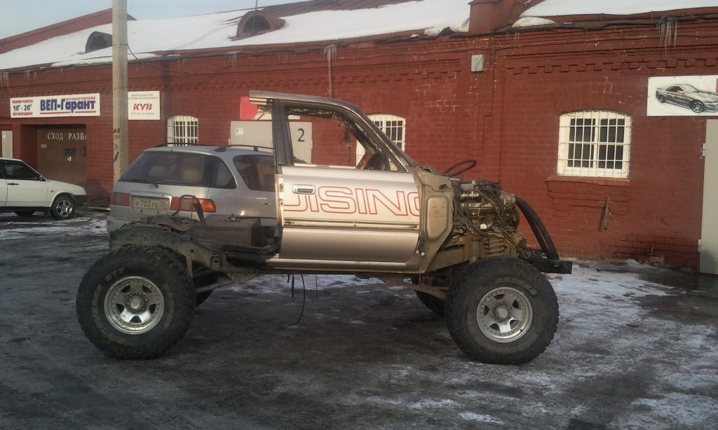

Отправлено: Volk от 02:07, 02.03.2011
Не знал , что что-то по России показывали .... :wacko2:
Там ничего особо секретного нету... :blush:
сильно  обрезанная 80-ка с двигателем 1UZ (280 л.с. / 41 кг-2000 об) + автомат сочлененный с 4-х ступой мехой и раздаткой.
Понижение на колесе 1:106.
В обоих мостах Локка.
Подвеска пока обычная  "+ 5 дюймов".
Колеса - тракторка 42/16  на 20-х дисках
Лебедки  гидравлика + электрика .
ну как бы и все  :pardon: , больше ничего особенного нету.
Если повезет , то вес должен быть в районе 1700-1800 кг.

Отправлено: Volk от 22:54, 03.03.2011
пока примерно так :

пока примерно так :
прикольный ГОЛОВАСТИК

Отправлено: SergeI от 12:11, 04.03.2011
Это он пока головастик... Еще подрастет... :)
