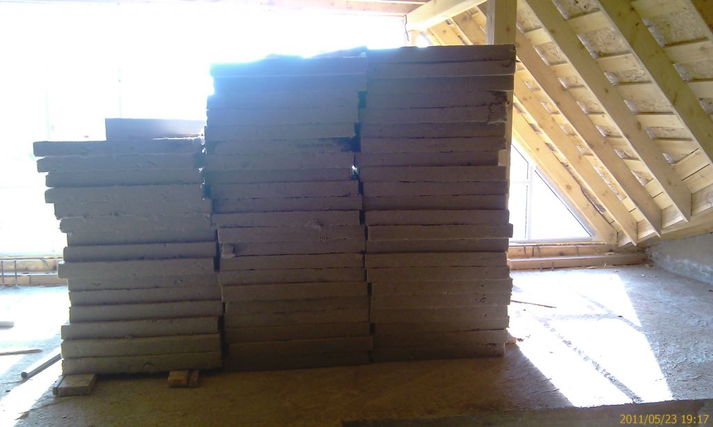

Некий застройщик сдал чердак без утепления. Вместе с чердаком сдал стройматериал – минплиту из расчета укрытия пола чердака.
Типа захочешь – утеплишь перекрытие, захочешь – сделаешь утепление мансарды. Крыша покрыта битумной черепицей Shinglas, конструктив крыши такой:

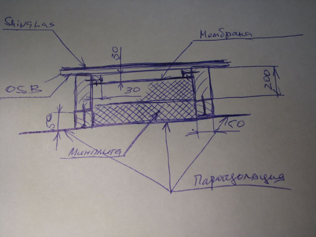

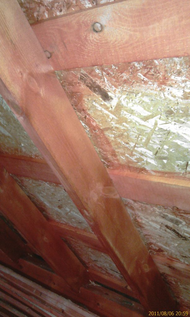

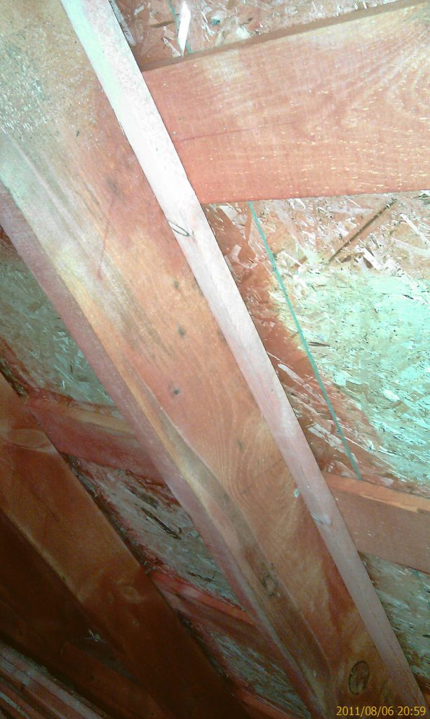

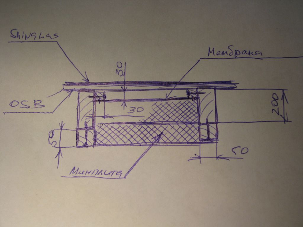

Был я на тот момент не искушен в строительных вопросах и глуп и сожрал эту наживку. Стал разбираться, как утеплить мансарду целиком. Понял, что пить боржоми поздно, нужно было по стропилам раскатывать мембрану, бить поверх мембраны на стропила крнтрбрус, уже затем стелить обрешетку, основание для битумной черепицы и саму черепицу. Понятно, что отдирать черепицу и разбирать крышу совсем не хотелось. Решил сделать через задницу. Поскольку сплошной слой мембраны сделать уже не представлялось возможным, решил положить ее секциями, отдельно на каждый пролет между стропил. Для этого пробил на стропила впритык к обрешетке дистанционную рейку 30х30. Сразу нарастил стропила для укладки 200мм теплоизоляции:

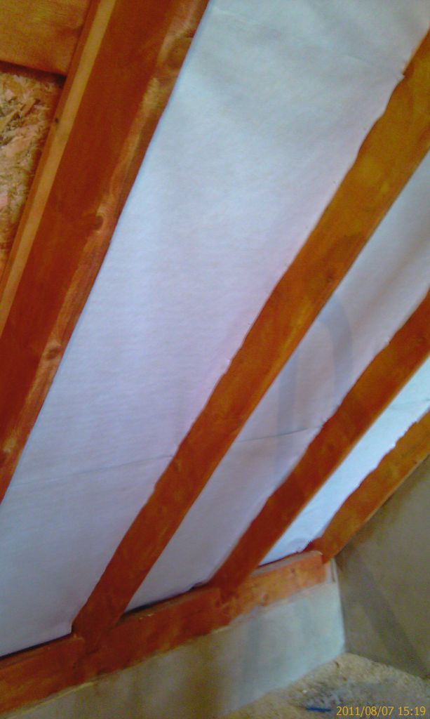

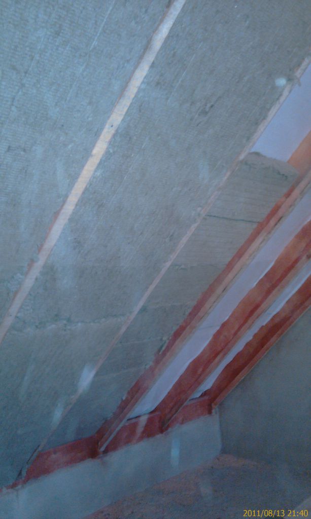

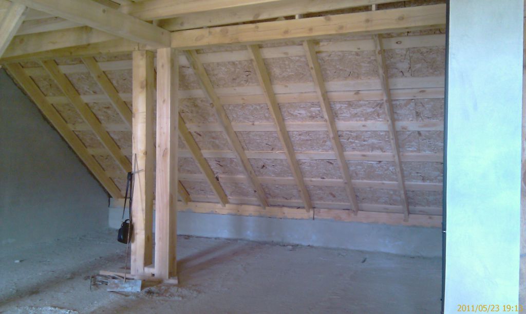

Потом степлером к рейкам закрепил мембрану и проложил в два слоя 200мм минплиты:
Снизу ската пропилил канал, связав получившийся вентканал с улицей. Наверху попытался организовать связь вентканалов с домовой вентиляцией.

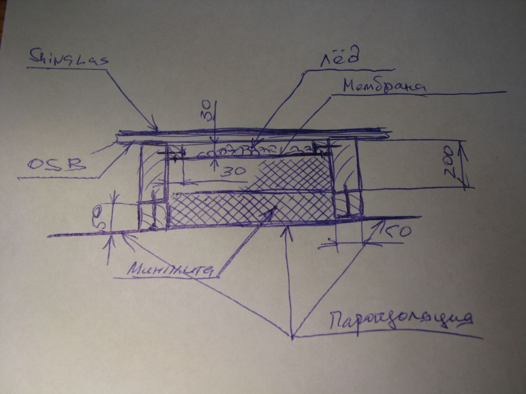

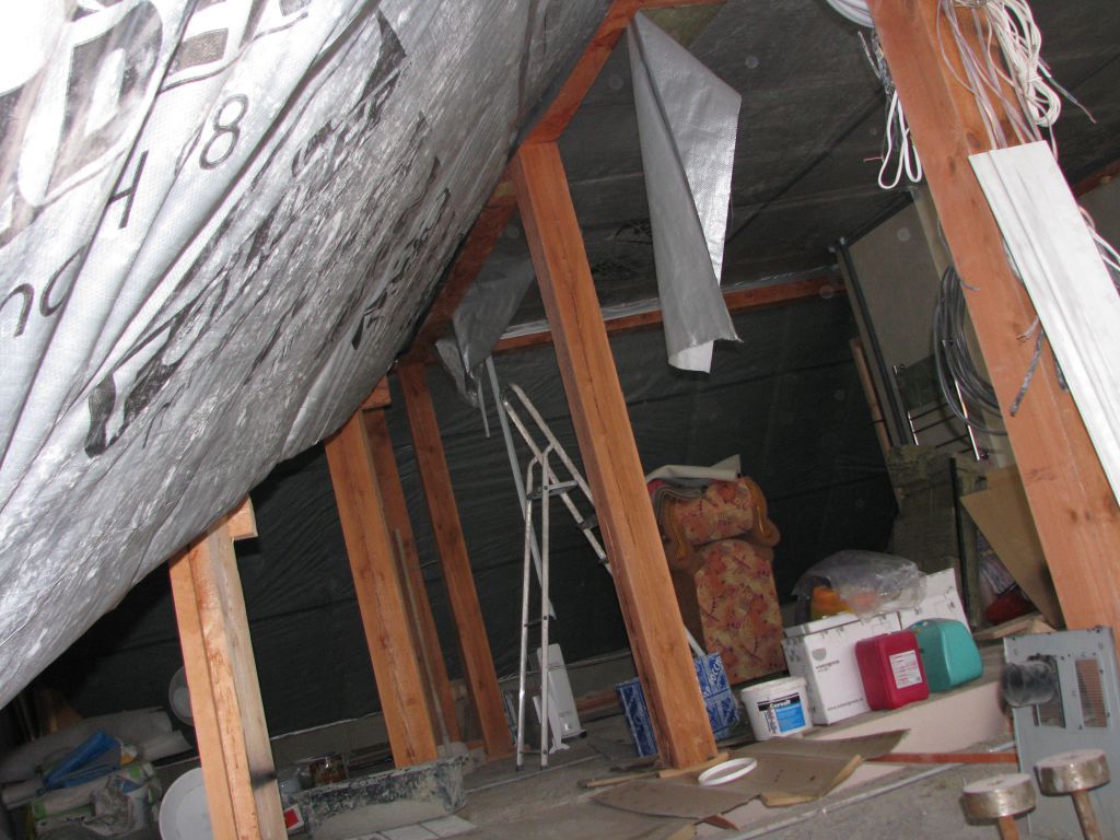

В таком виде, без пароизоляции изнутри, это осталось на зиму 2011-2012гг. Той зимой в квартире было много влажных работ. Ну и весной все нафиг потекло. Вскрытие показало, что поверх мембраны, т.е. в вентканале между ней и кровлей, лежат горстями кристаллы льда.

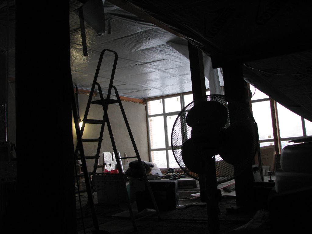

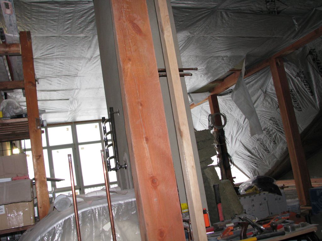

За лето утеплитель основательно просох, к осени 2012 года я полностью изнутри закрыл утеплитель пароизоляцией, стыки проклеил специальным скотчем:
С виду было очень надежно и герметично. Но вот весна и опять потоп и вскрытие. На мембране такое же количество льда!
То есть полная парогидроизоляция кровли от помещения результата не дала! Если бы льда было бы в разы меньше, то понятно, дело в некачественной пароизоляции. Но льда не меньше.
Что это? Неправильно организованная вентиляция между кровлей и мембраной? И во сколько встанет разборка до стропил и восстановление с нуля кровли по всем правилам?

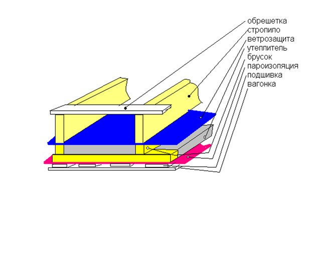

ой какой знакомый вопрос, решил его с третьего раза посмотри и всё поймёшь! :ok:

Потерял 10 минут :wall:  К ролику много могу добавить и кое-что поправить :mosking:
Все требования, изложенные в ролике, у меня выполнены. Интересует не теория, а практика в данном конкретном случае. Расскажи, как у себя делал.

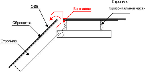

Буду увеличивать вентзазор на горизонтальном участке. Может даже так:
На два вопроса пока не могу найти ответ:

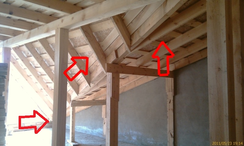

1. Пока не понимаю, как сделать забор наружного воздуха для вентиляции в узком дальнем углу и для секций, которые не имеют выхода на свес (глухие):
2. Не знаю, как сделать выход вентиляции. Нужно как-то собрать секции в общий канал и вывести наружу. Может в верхней точке примыкания излома к плоской части крыши сделать отдельный аэратор для каждой секции? Но городьба жуткая получится!
Кто проконсультитует?

Ставь аэраторы где надо. Сходи погляди в Мир Кровли к примеру.
А где надо? Может как-то попытаться объединить в верхних изломах межстропильные секции? Может пробуровить сверху общий канал и сделать как-то так?:
А как вход сделать в глухих секциях снизу?

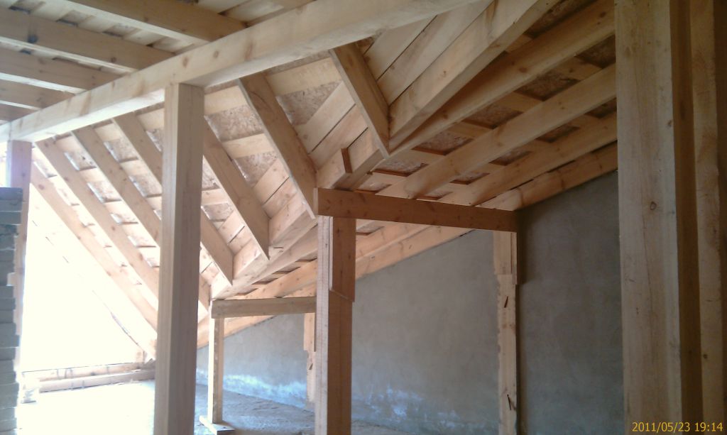

Сделай фото крыши общее. А то по твоим наскальным рисункам ничерта не понятно... Ни конфигурацию, ни где проблемы...
みんな嘘をつく!
Re: Есть спецы по кровлям?
« Ответ #16 : 18:57, 08.03.2013 »

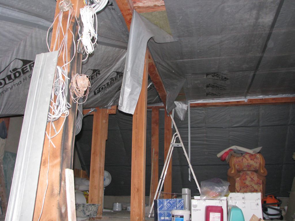

На крышу выйти сейчас невозможно. Изнутри по часовой стрелке:

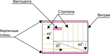

Схематично:
Проблемы там, где оторвана парпоизоляция.
