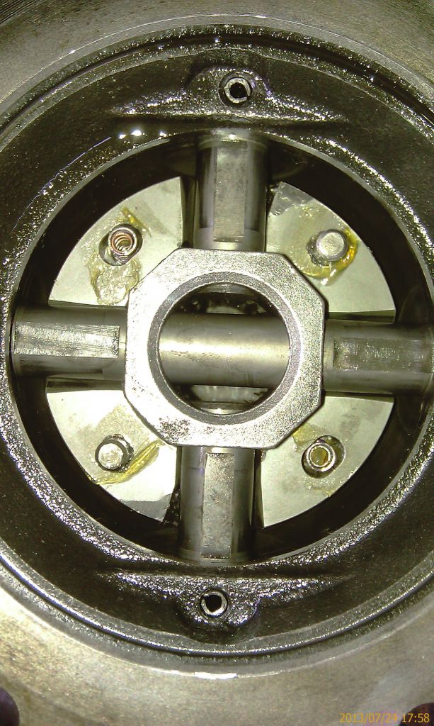

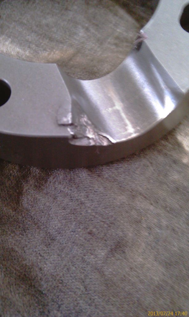

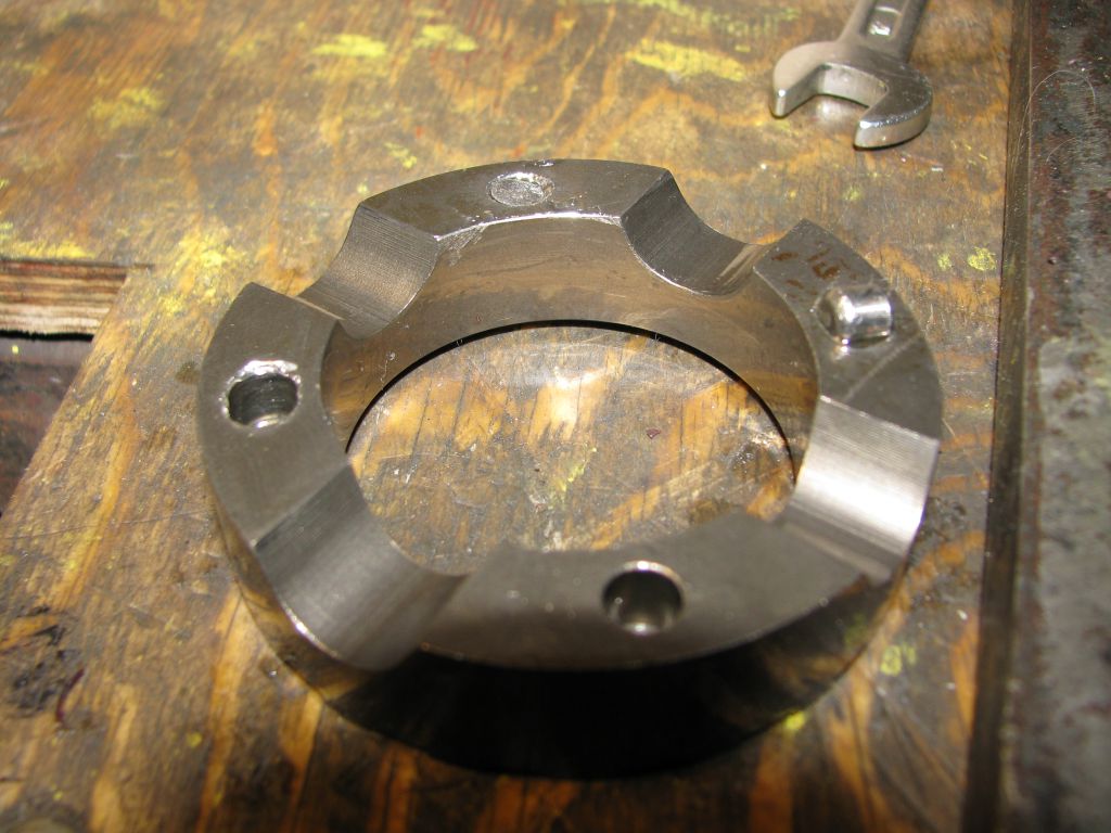

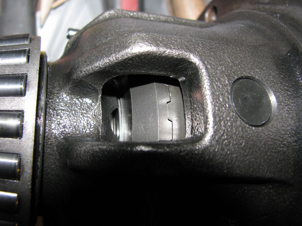

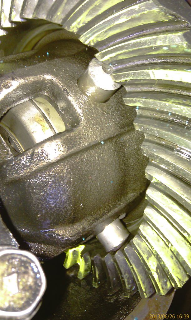

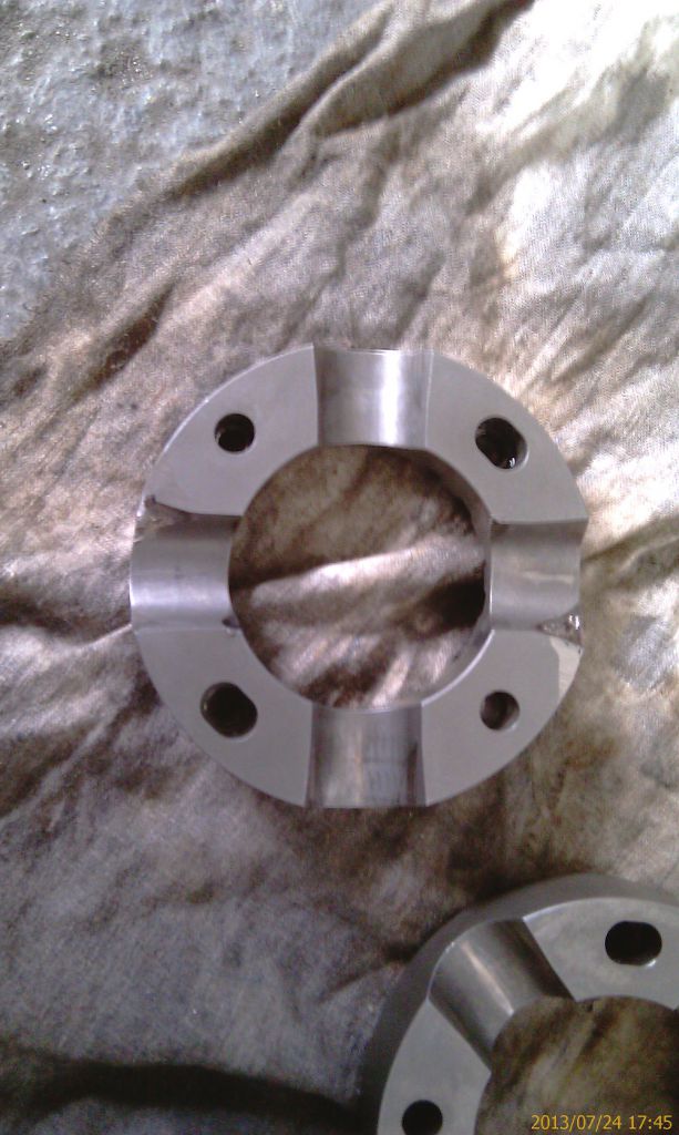

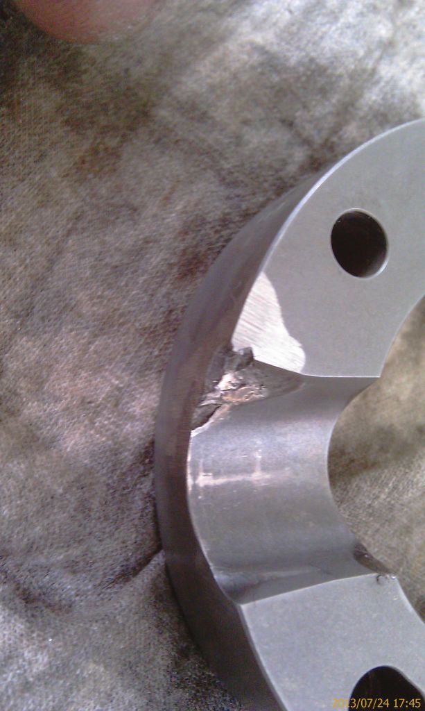

Пациенет с «гуляющими» осями сателлитов:
с такими дефектами LockRight можно устанавливать? Он еще поработает?
После третьего подхода от этого редуктора остался только корпус и самоблок :pardon:
Остальное взято из донорского редуктора.
Самоблок по совету Magenta оставили старый, немного его "окультурив" на наждаке.
До обработки:
После обработки:
Были предприняты две меры, которые должны снизить влияние испорченных поверхностей запирающих колец. Основные повреждения были от коротких осей сателлитов:
Поэтому оси поставлены "как было", то есть длинная, не разрезная ось, установлена в углубления с меньшим износом. В конце концов, если даже выработка будет влиять, то пусть самоблок работает как двухсателлитный %)
Ну и, поскольку самоблок симметричный, он перевернут относительно исходного состояния и установлен так, чтобы при переднем ходе оси сопрягались с самоблоком по неизношенным поверхностям:

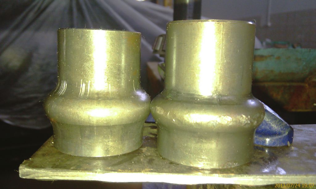

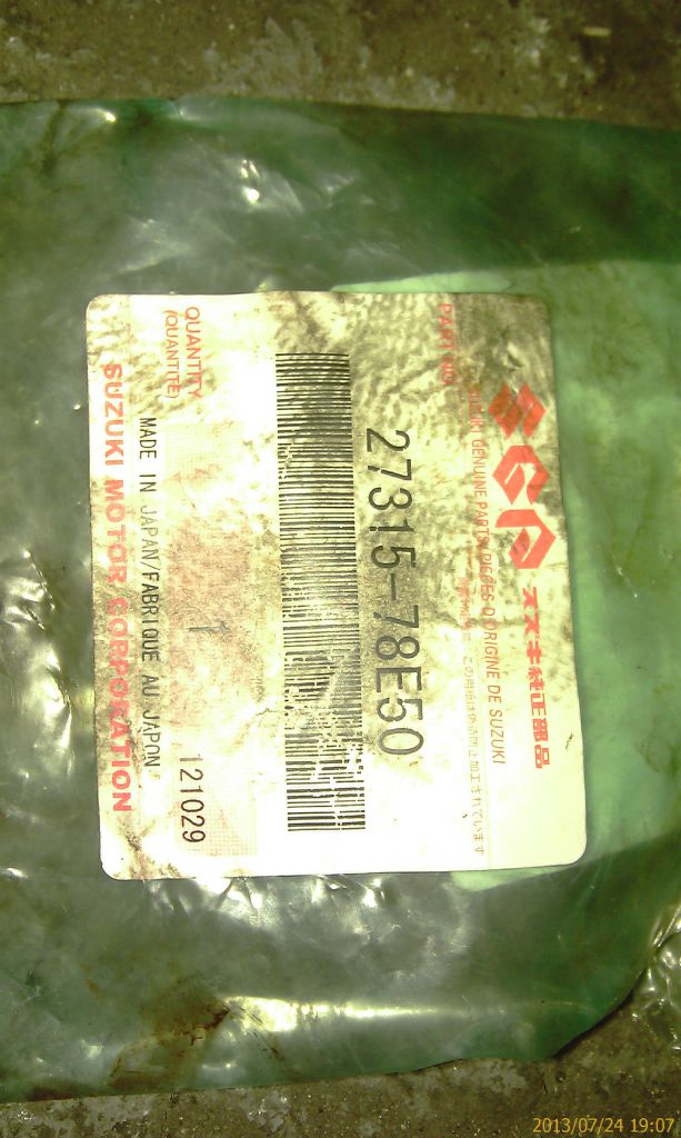

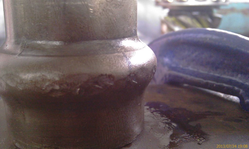

При сборке выявлено, что новая втулка не та и короче уже сжатой старой:
Потом уже выяснил, что неправильно подобрана по каталогу. Нужна 27315-60A01, а куплена 27315-78E50:
Пришлось поступить, как учил Захарка: осадить старую втулку на оправке молотком. При этом она при высоте 52мм удлинилась на 4мм:

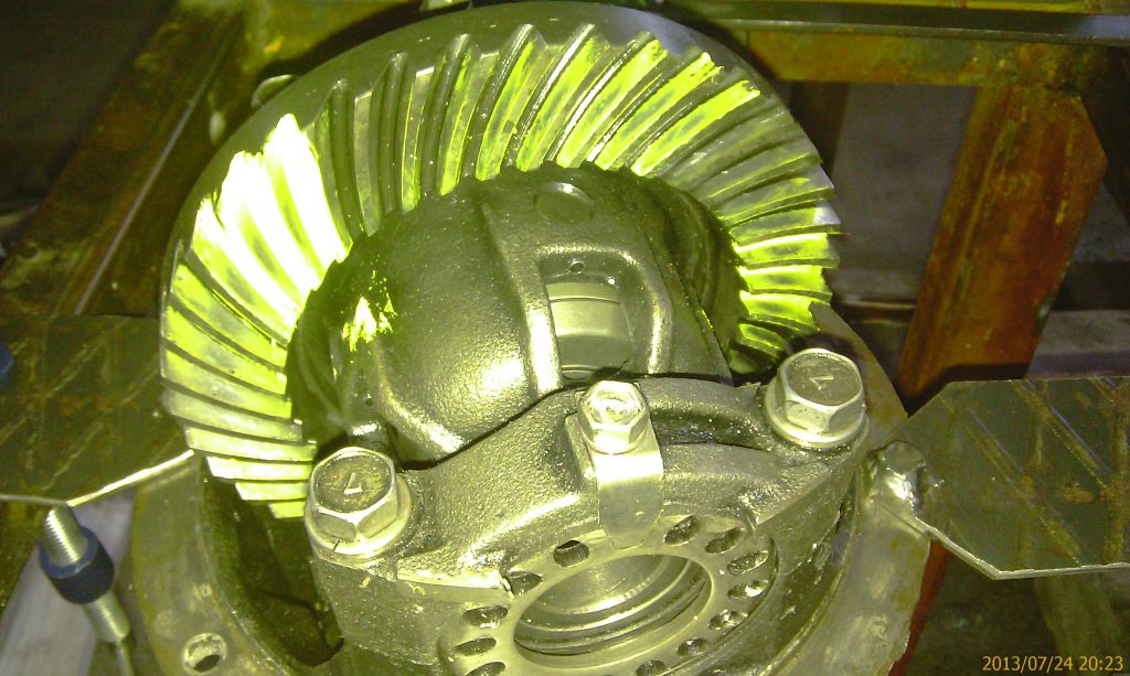

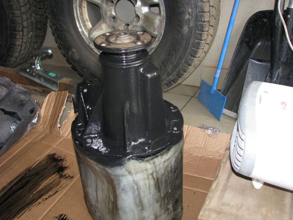

Редуктор готов к установке на машину:
Посмотрим, как будет работать раненый LockRight :vava:

« Ответ #28 : 11:33, 05.08.2013 »
Спасибо огромное Алексею за ремонт редуктора! Вчера ездил на берег редуктор работает идеально , блокировка работает идеально , при развороте никаких посторонних звуков стуков грохота которой был раньше , приятно было ехать после ремонта который сделал Алексей , а раньше было одно мучение шум грохот который слышали все окружающие. Большое тебе спасибо Алексей. :)

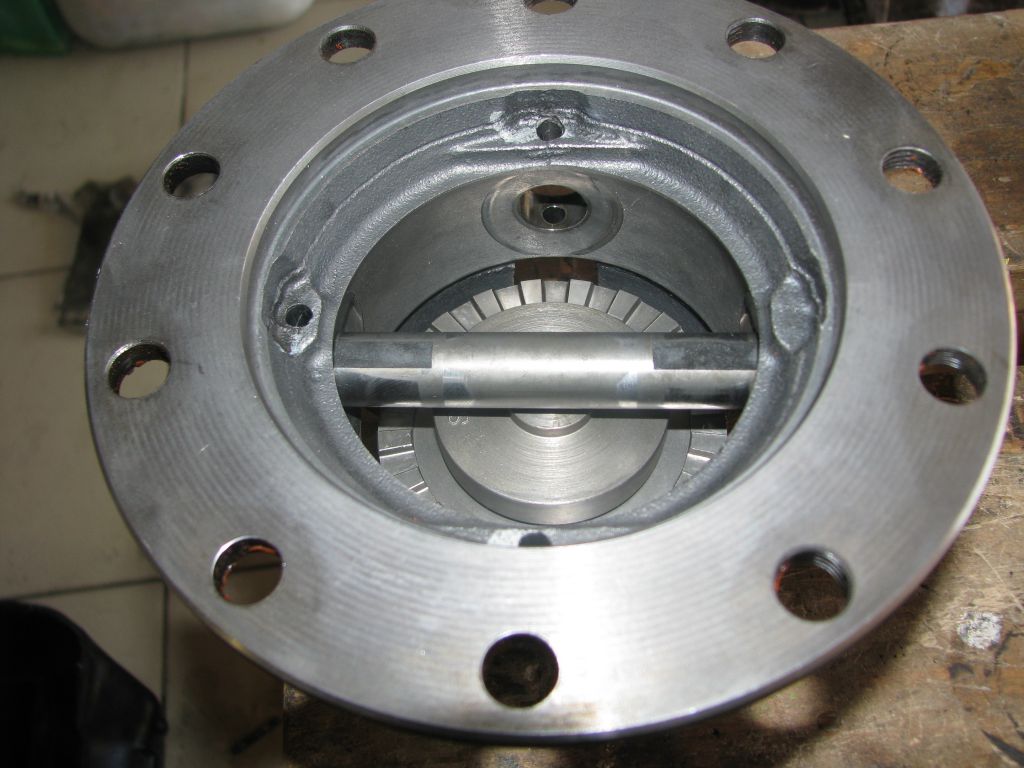

Новая эпопея с Эскудой :)

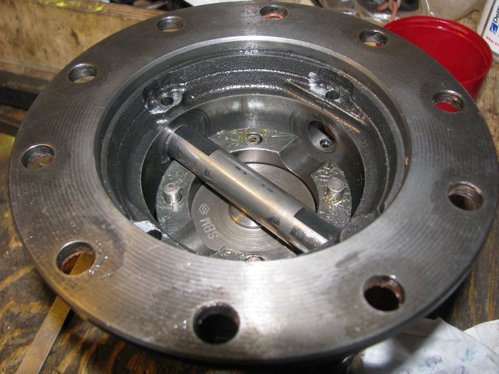

Машина 1991 года. Саморазблок 1532. Тот, который специально для Эскудо. Да еще и с сайдгирами в комплекте. Всё красиво, комар носа не подточит. Пока собирать не начал :wall: .
Под сайдгирами в стоке две шайбы: 0,8мм и 0,3мм. Оставляю обе:
Ставлю сайдгир и спайсер:

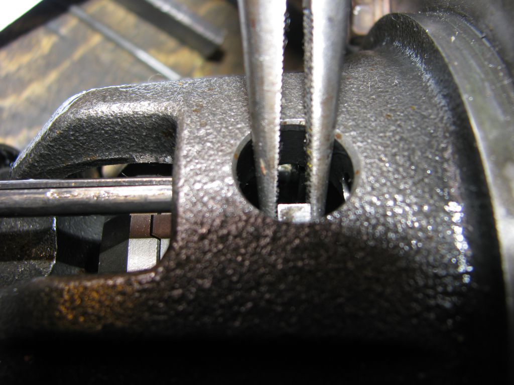

И предварительно, для замеров, длинную ось сателлитов:
А она не встает! Не хватает зазора между спайсером и осью.
Убираю тонкую шайбу, ось всё равно не лезет.
Убираю толстую шайбу, вернув тонкую, ось всё равно не лезет.
Убираю обе шайбы, ось встает:
Зазор получается 0,30мм. Решил поэкспериментировать и поставил другой спайсер из комплекта. Зазор при оставленной тонкой шайбе получился 0,40мм (!!!):
Вот те раз! По высоте спайсеры одинаковые: 12,7мм. Эксперименты с заменой сайдгиров ничего не изменили: они оказались одинаковыми. Видимо, по разному обработаны конические углубления в спайсерах. Вот тебе и американское качество!
Закрыл дифференциал. Так же предварительно, для замеров, без замыкающих колец. Для начала с двумя стоковыми шайбами. Как и ожидалось нет зазора. Убрал толстую. Нет зазора. Убрал обе. Появился зазор, но всего 0,25мм (!!!):
Сами зазоры в допуске (0,005" - 0,02"). По мануалу разница двух зазоров в 0,15мм находится в пределах допуска. Максимальная разница допускается 0,008".
Так и собрал редуктор. С одной стороны под сайдгиром тонкая шайба, с другой вообще без шайбы :wall:
Теперь с нетерпением жду, когда редуктор доедет до Саянска и встанет в свой родной мост.
Раньше такого никогда не происходило. Не задумываясь ставил все шайбы из стокового комплекта и было зашибись.

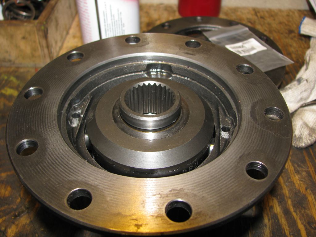

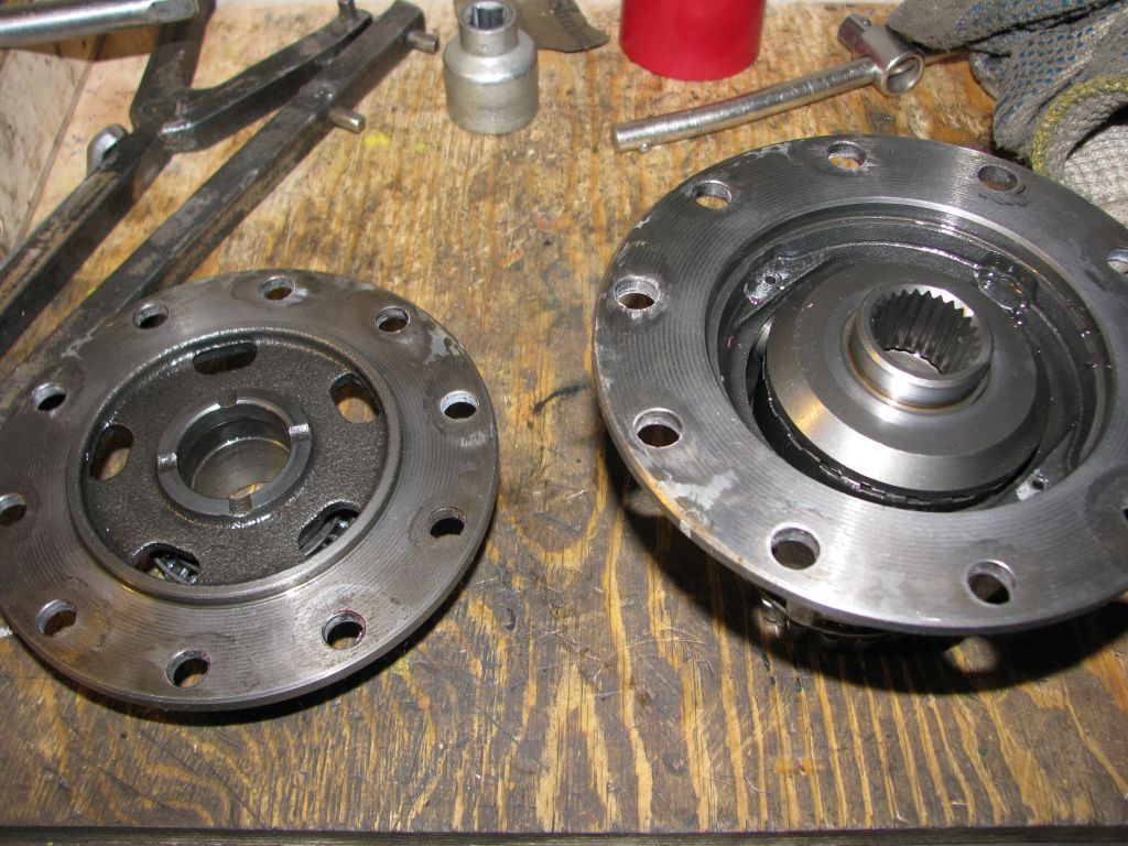

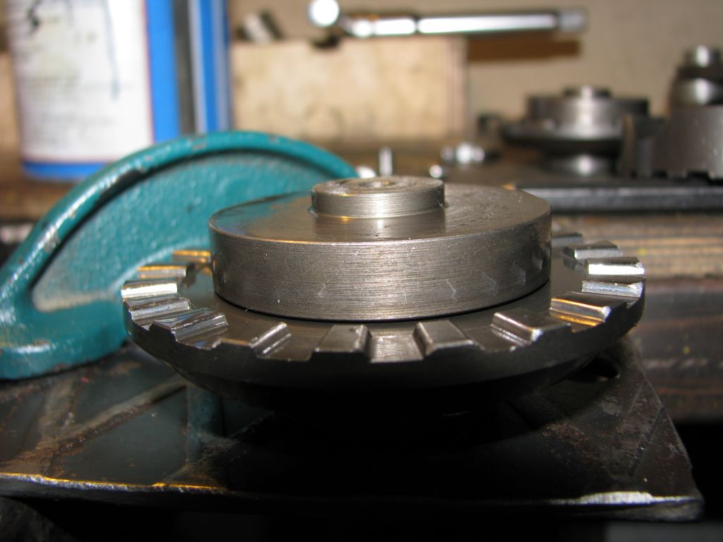

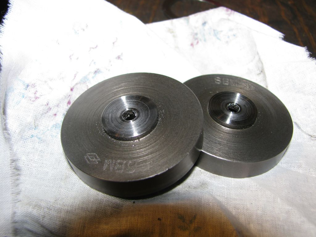

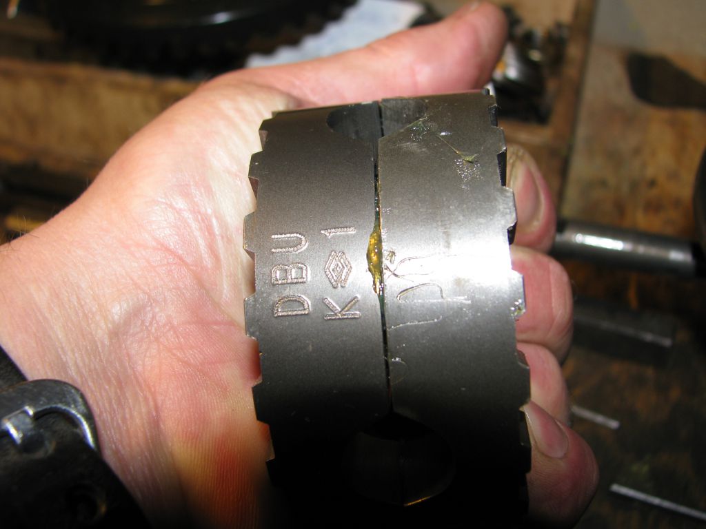

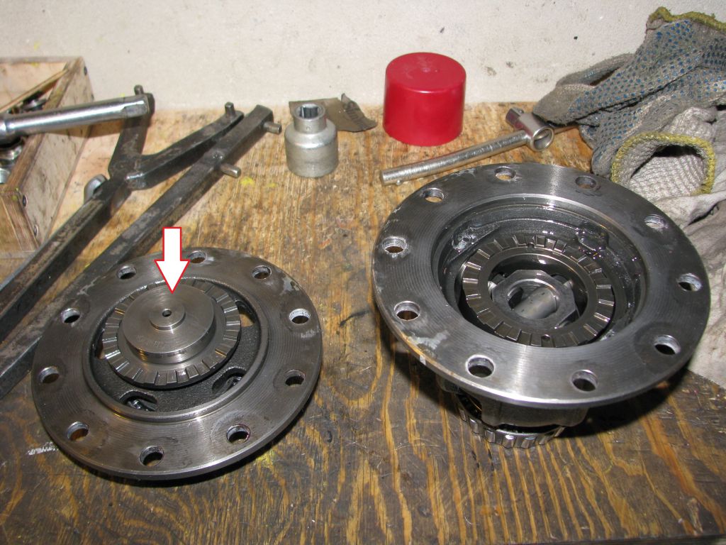

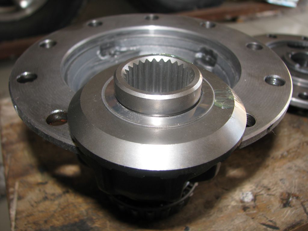

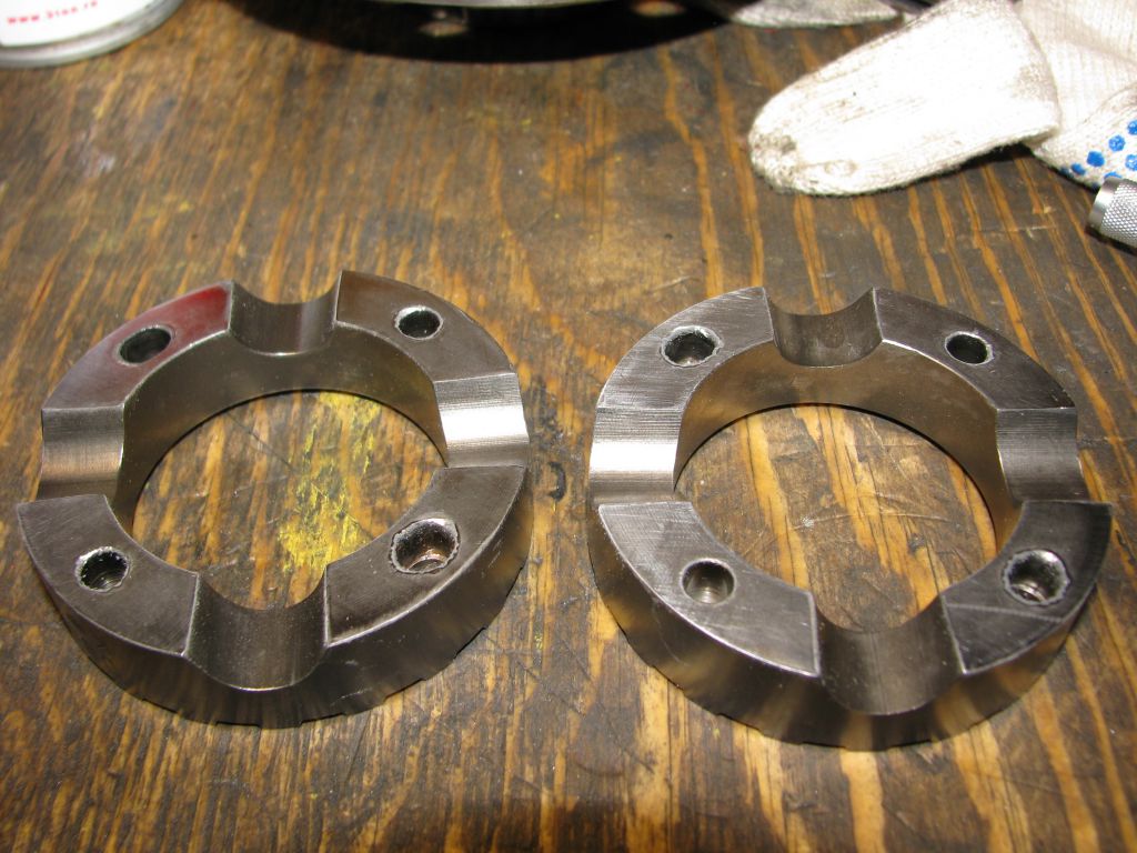

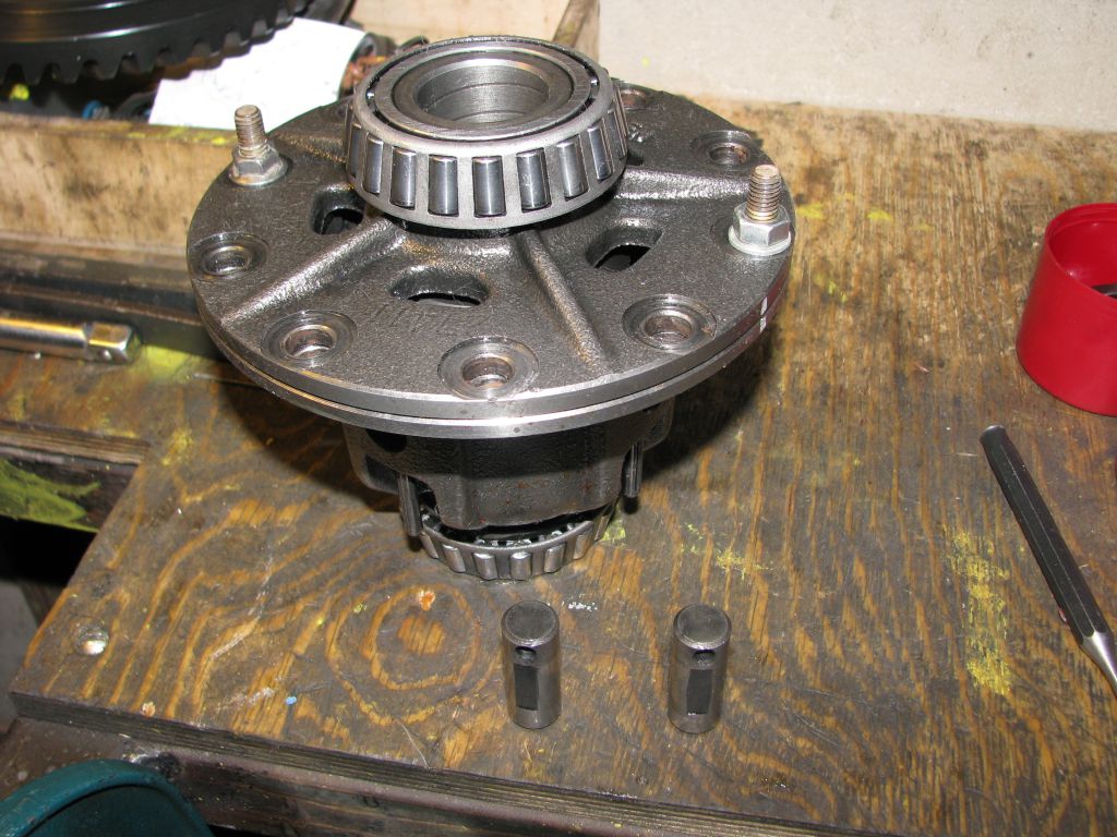

Доехал редуктор до меня. Начал разбирать:
Спайсер со стороны ведомой шестерни намертво сцепился с сайдгиром:
Снять его удалось только выколоткой. Это тот самый спайсер, с которым при сборке были проблемы: недостаточный зазор, с его стороны сайдгир был установлен без шайб. А произошло вот что. Спайсер не садится на посадочный буртик сайдгира:

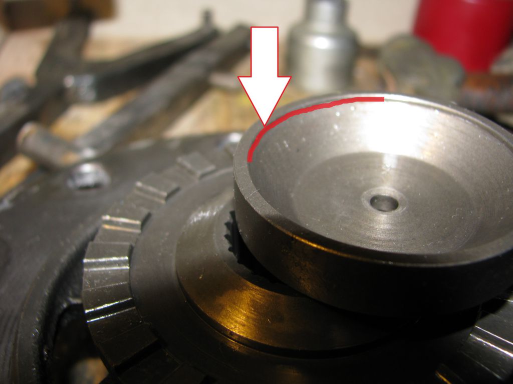

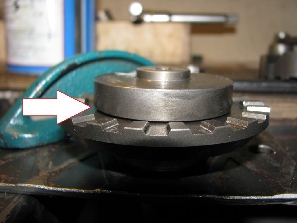

Причем он не садится на оба кольца. Второй спайсер при этом нормально ставится на оба сайдгира:
Причина в том, что диаметр проточки в бракованном спайсере несколько занижен:
При сборке это осталось без внимания, т.к. до этого сомнений в качестве деталей LockRight'а не было. В работе спайсер с усилием сел всё таки на свое место. И добавил зазор в зацеплении LockRight'а около 0,5мм. Естественно, зазор вышел из регламентированного диапазона.

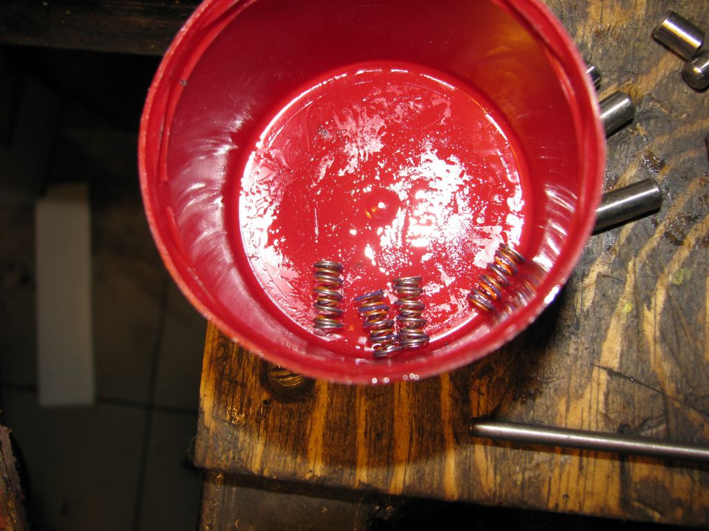

Ну и вот что произошло при этом:
Пружинки остались целы:
Но интересно также то, что зазор вышел за предел диапазона всего на 0,2мм и штифты порвались. Раньше LockRight нормально переваривал превышение зазоров. Вот подтверждающая это статья, по которой многие учатся его устанавливать:
http://www1.4x4israel.com/site/default.asp?pid=11&articleID=27
При значительном же превышении зазора обычно штифты разбивают свои посадочные гнезда. В этом случае гнезда не завалены. Чуток побиты обломками. Выходит, что штифты нынче тоже из сыромятины.

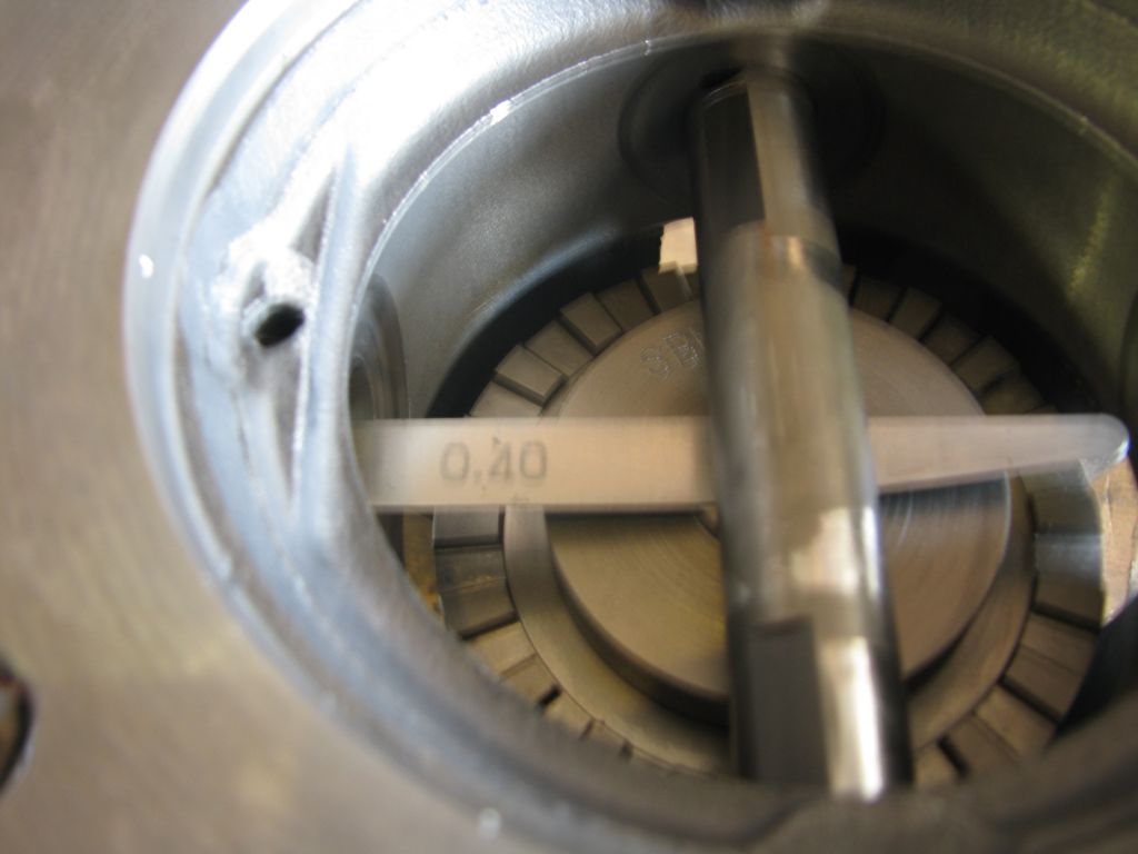

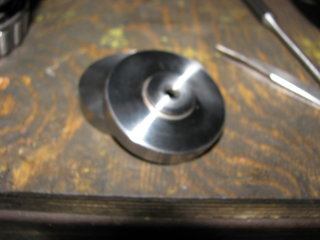

Приехал ремкомплект:

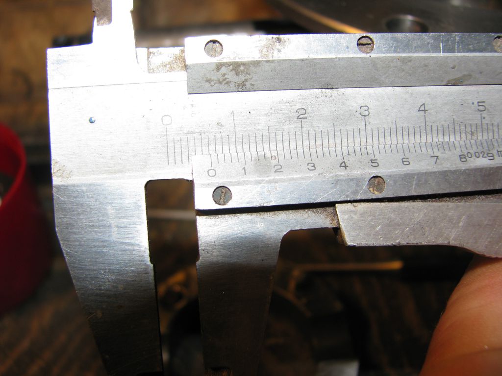

Миша Шум проточил спайсер так, чтобы он нормально садился на буртик сайдгира. Поверхности запорных колец я подправил наждачкой:
При установленных тонких шайбах по 0,32мм хахоры между осью и спайсером получились между 0,40мм и 0,50мм:
Щуп 0,40мм проходит свободно, 0,40мм + 0,05мм с натягом, а 0,50мм не идёт. В пределах спецификации.

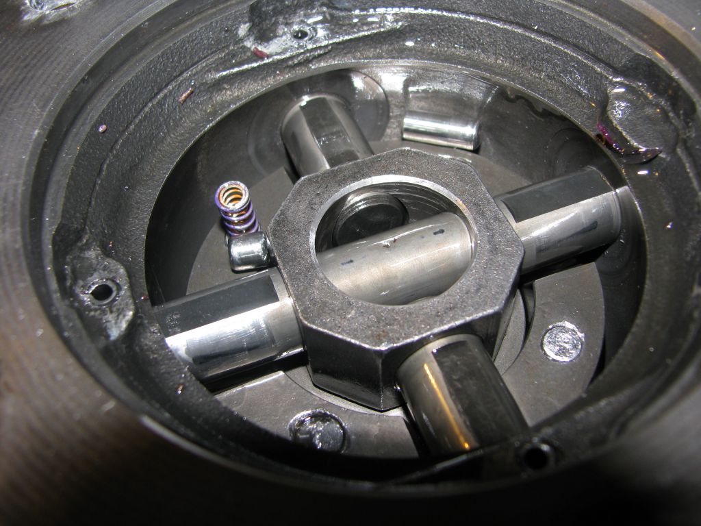

И вот он снова у меня :wall:

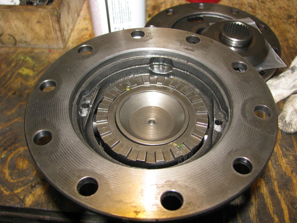

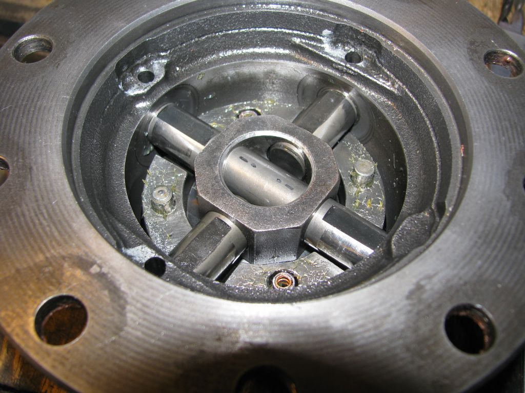

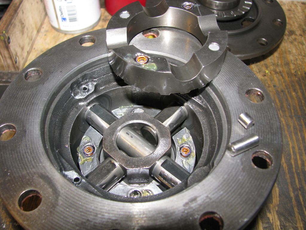

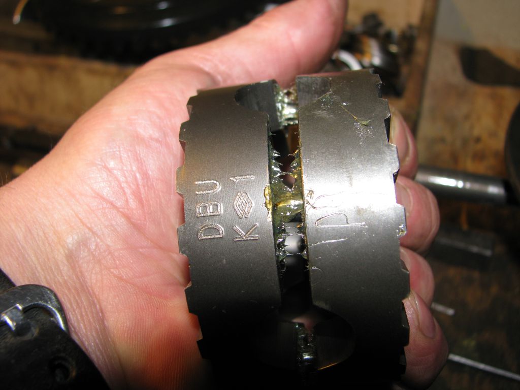

Вскрываю:

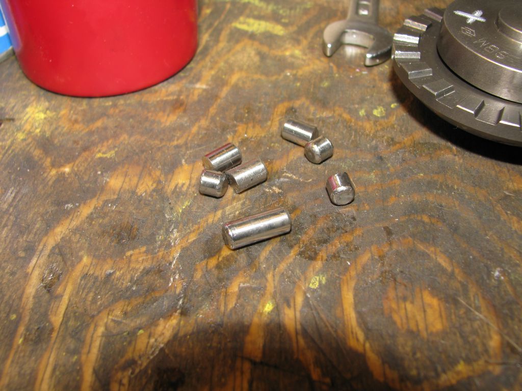

Снова переломаны штифты. Штифт может сломаться пополам только в случае, если угол свободного поворота замыкающих колец относительно друг друга превышает допустимый угол, ограниченный овальными отверстиями напротив штифта (в котором стоят пружины). Это возможно только в случае, если превышен допустимый зазор между блокирующими кольцами. Он должен быть в пределах 0,145"(3,683мм) - 0,170"(4,318мм). Этой информации в мануалах нет. Я ее нашел где-то у америкосов. Однако в Powertrax No-Slip traction system в комплекте идет проверочный щуп с этими размерами:
http://irkutsk-4x4.ru/index.php?topic=23021.0

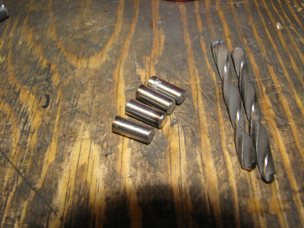

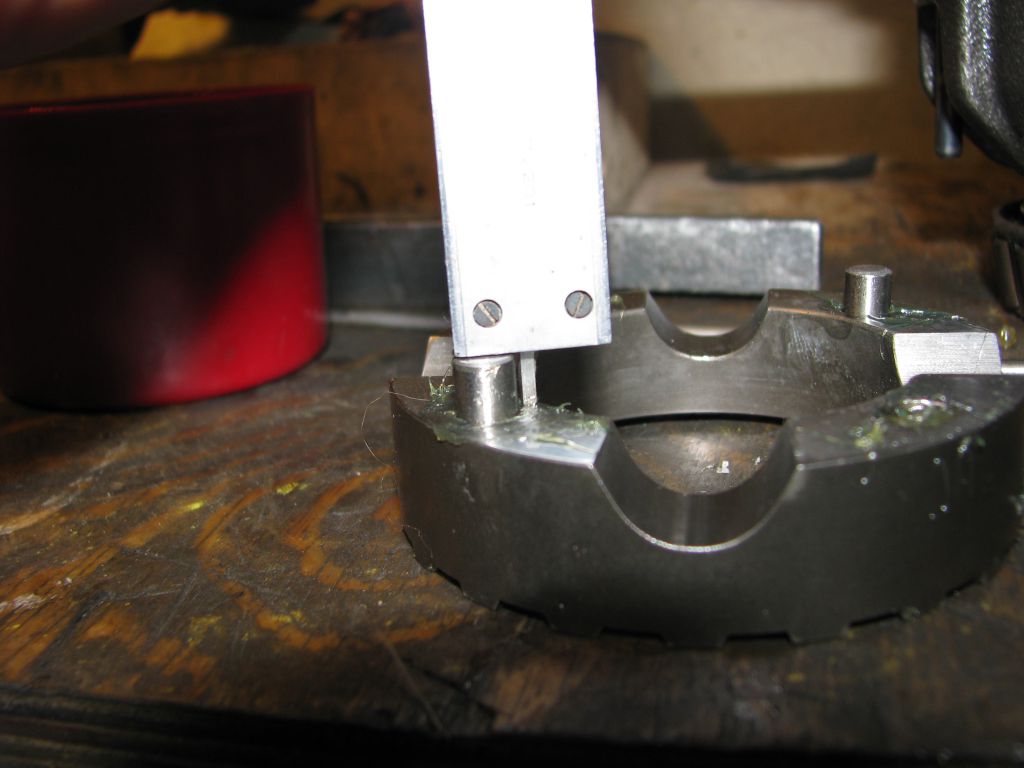

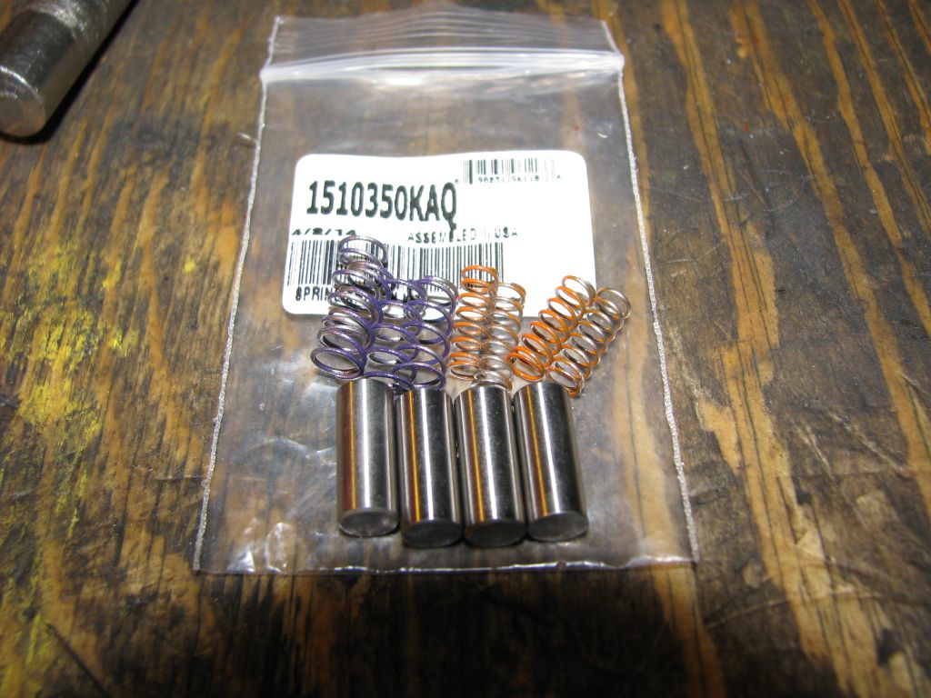

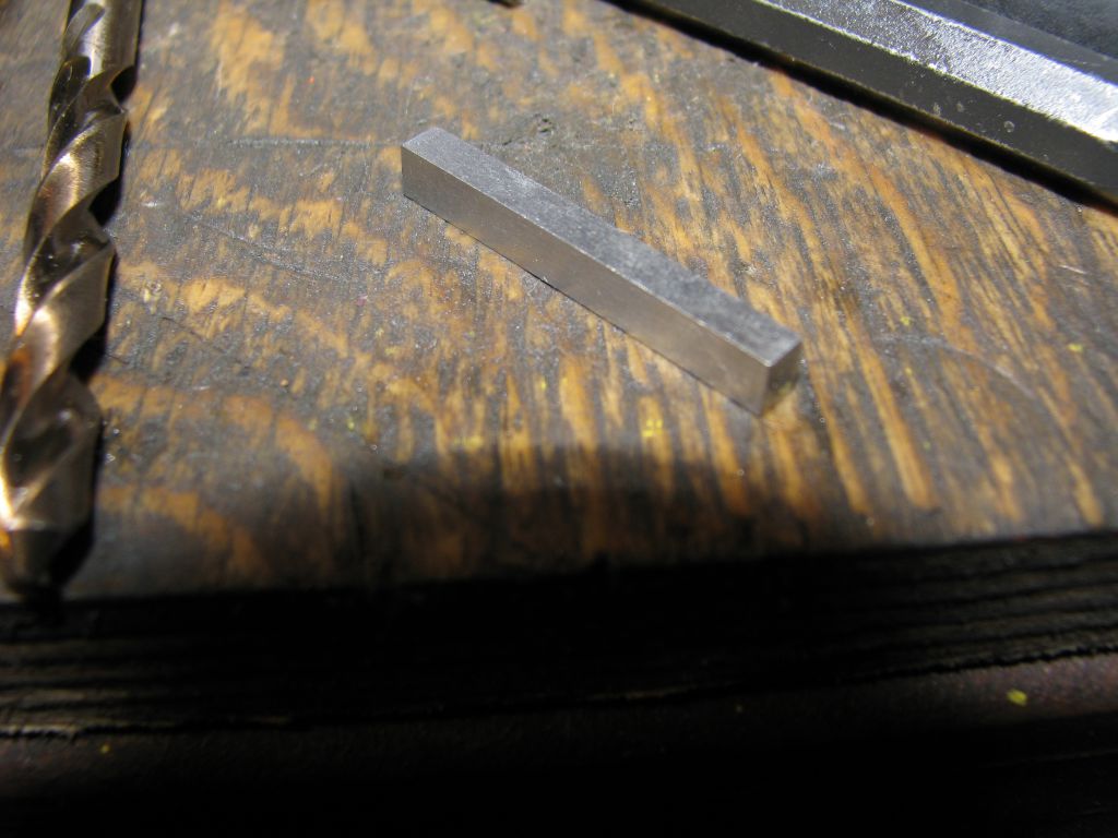

Ждать новые штифты нет уже сил. Делаю новые штифты из сверл 6,3мм:
Два поставлю из сохранившихся оригинальных, два самопальных.
Замеряю выход штифтов из блокирующих колец (6,2мм):
Проверяю в руках работоспособность:

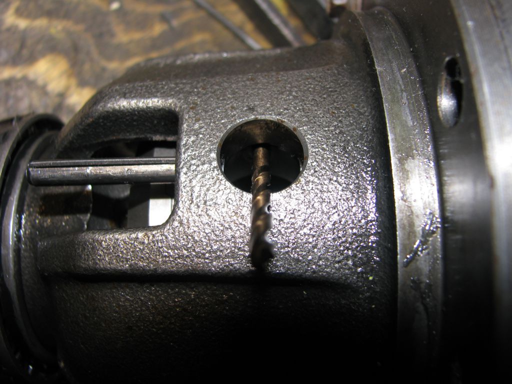

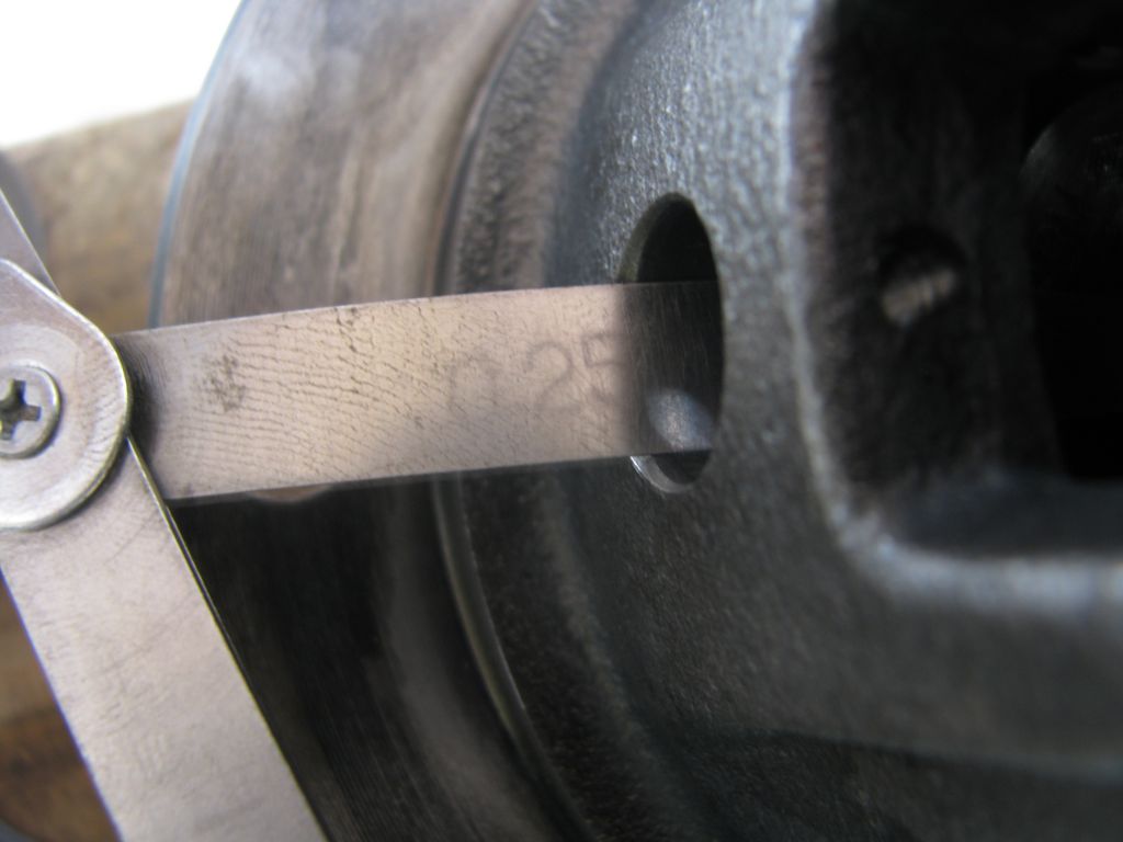

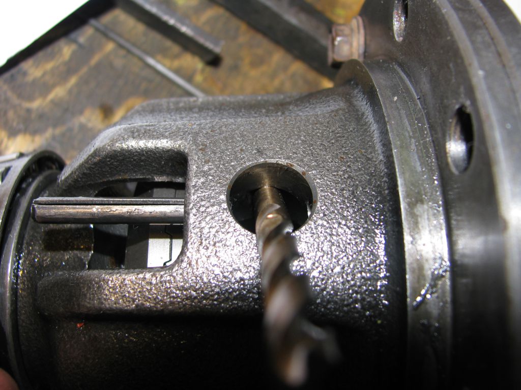

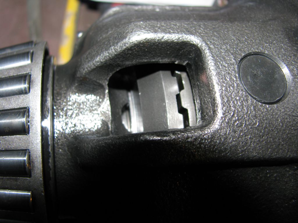

Собираю дифференциал без коротких осей сателлитов, чтобы в отверстия от них можно было наблюдать зазор. Ставлю те же самые шайбы, при которых зазоры от спайсеров до осей по 0,4мм:

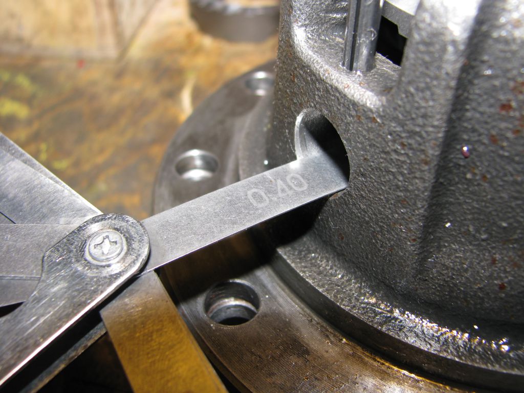

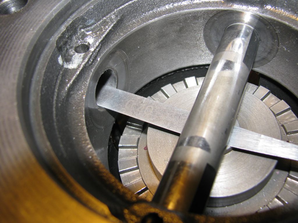

Проверяю зазор между кольцами щупом от  No-Slip
Он пролетает в зазор со свистом!:
И сверло 6мм тоже проходит!:
6,5 уже не проходит. 6,3 тоже как бы не проходит, но внатяг запихать щуп через отверстие оси крайне затруднительно. В общем зазор около 6,2мм. Но это как раз равно выходу штифтов из блокирующих колец!
В общем зазор явно превышает допустимый максимальный на (~6,2-4,3)=1,9мм. Чтобы выбрать этот зазор нужно добавить шайбы больше, чем те, которые остались от штатного дифференциала. Чтобы попасть в середину допустимого диапазона, нужно добавить шайбы 1,2мм. Их есть у меня :)
Но они не влезут в дифференциал. Оставшийся зазор от спайсеров всего 0,4мм. Убрать из них можно только 0,28мм. Так что придется спайсер протачивать на 1мм.
Теперь редуктор привезли вместе с полуосями. И я его не буду окончательно собирать, пока LockRight не заработает.

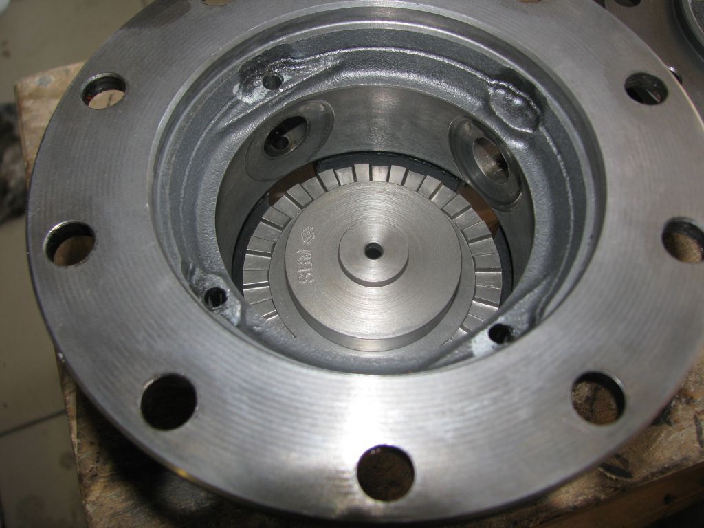

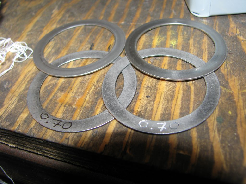

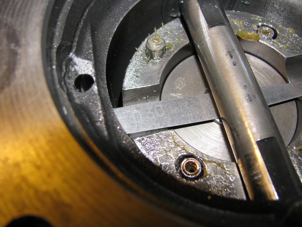

Миша Шум проточил спайсеры на 1,0мм:

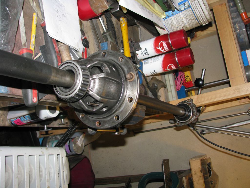

Вместо шайб 0,3мм я положил шайбы 0,8мм из штатного дифференциала и 0,7мм из своих закромов:

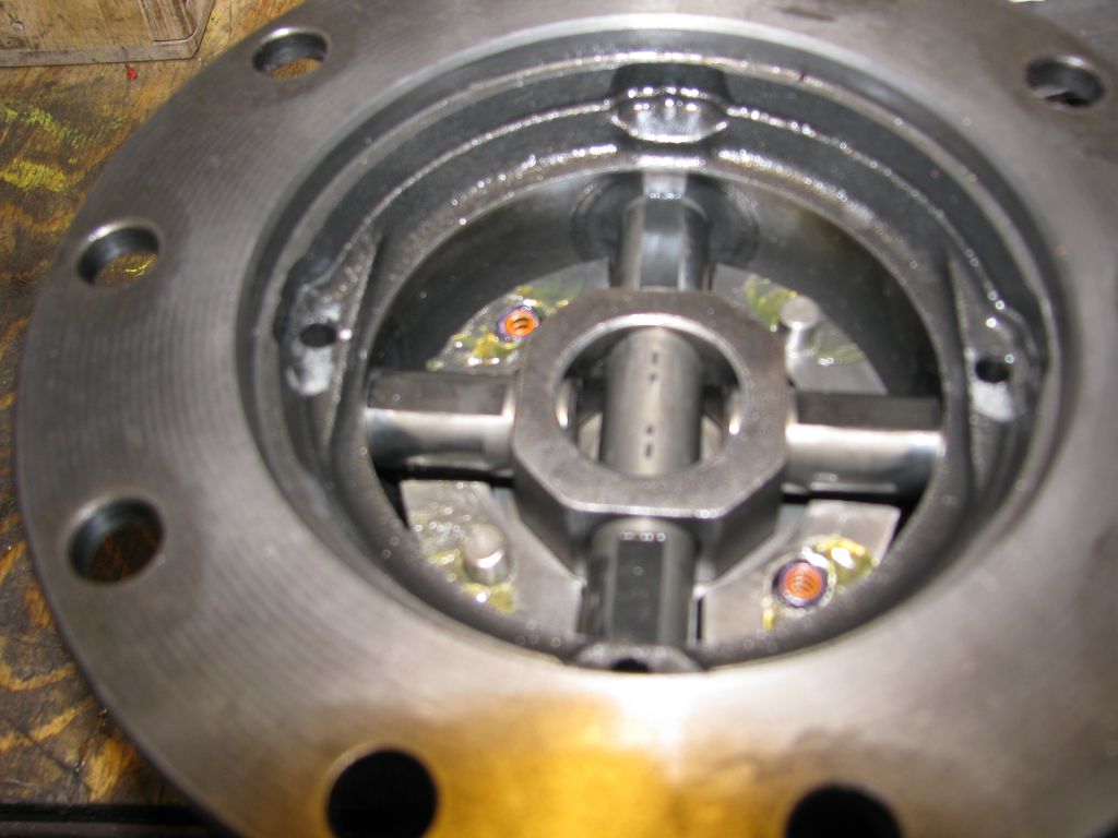

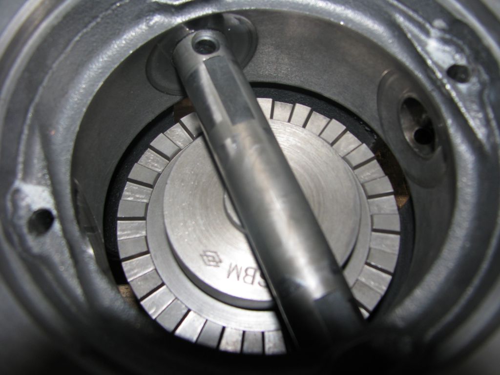

Собрал предварительно с одной осью и проточенными спайсерами:
В зазор проходит сверло 3,50мм, не проходит 4,00мм:
То есть зазор в середине допустимого диапазона.
Проверяю работоспособность вращением за полуоси:
Всё в порядке. Приступаю к финальной сборке. Зазор между осью и спайсером между 0,3мм и 0,4мм:

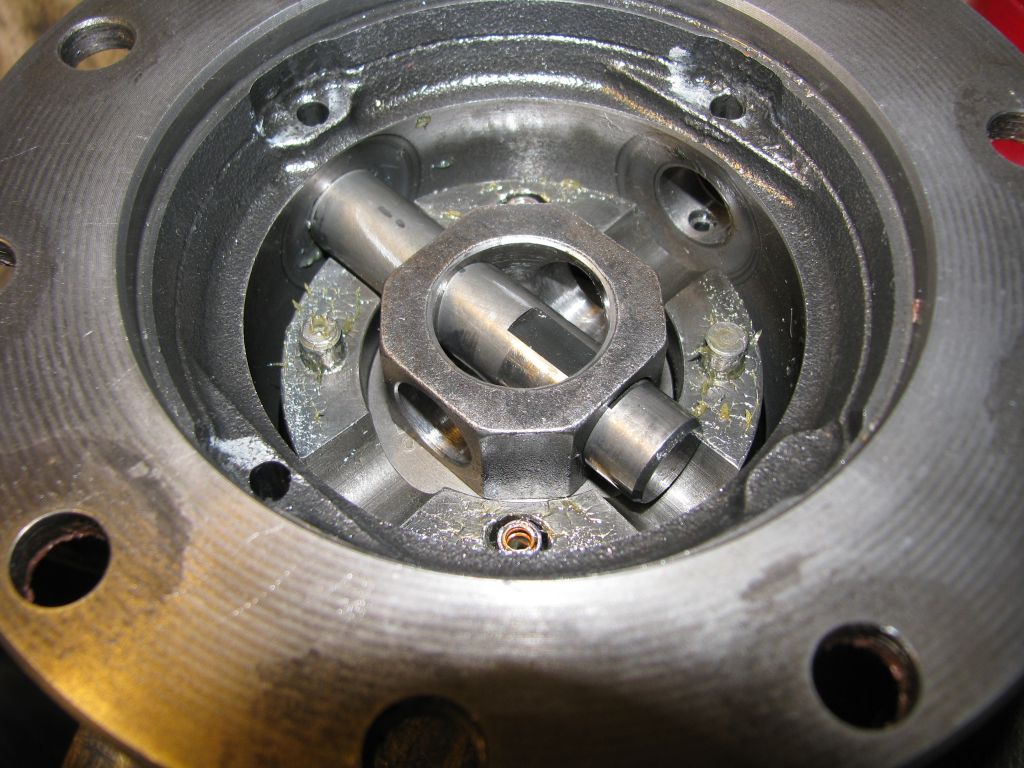

Но вот незадача. После проточки не встает на место крестовина:
Пришлось снова ехать к Шуму, протачивать еще одну поверхность спайсеров:

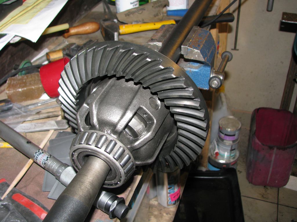

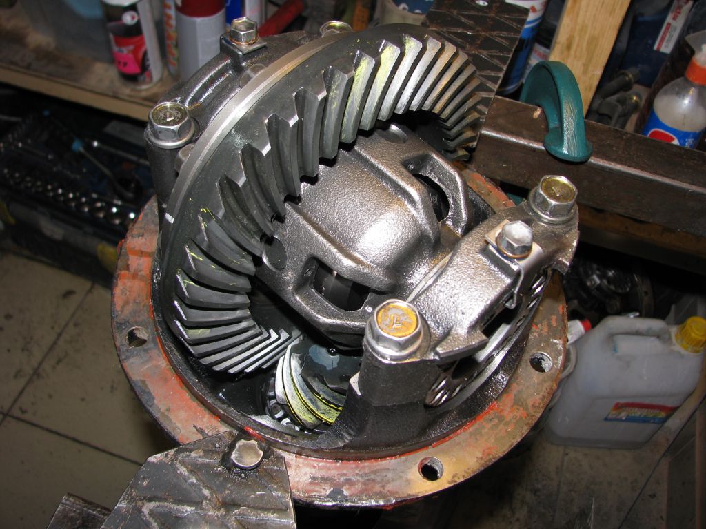

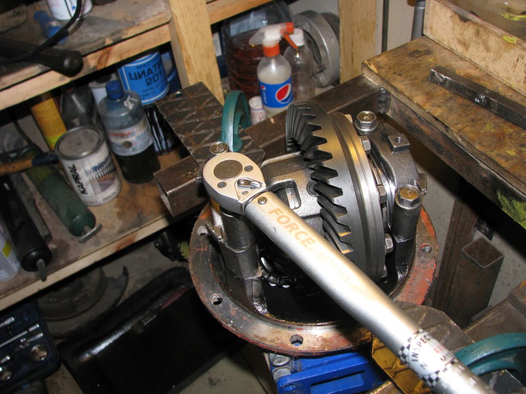

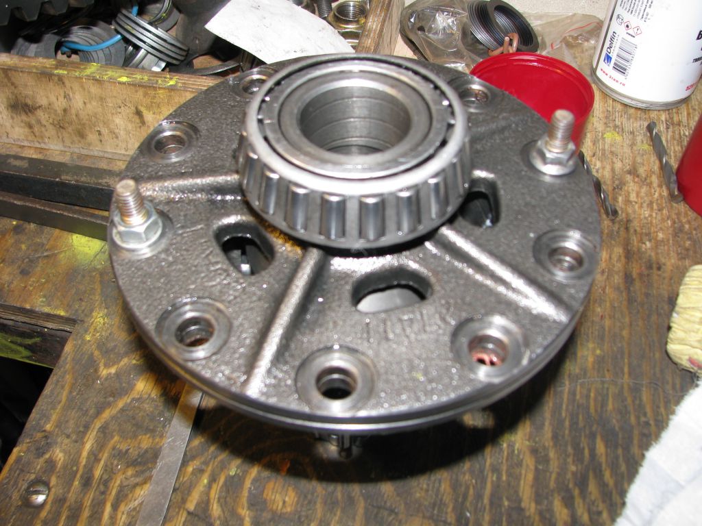

Собираю дальше:

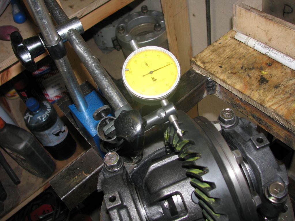

Еще раз проверяю дифференциал перед установкой:
Редуктор собран:
И снова уехал в Саянск.
Теперь всё проверено и работает. В итоге выявлено, что при сборке редукторов с Lock Right 1532 необходимо проверять абсолютно все зазоры. Включая те, про которые нет никаких упоминаний в мануалах.

Re: LockRight в редуктор Suzuki
« Ответ #49 : 23:13, 17.02.2015 »
Редуктор доехал, установлен на машину и... РАБОТАЕТ! %)
