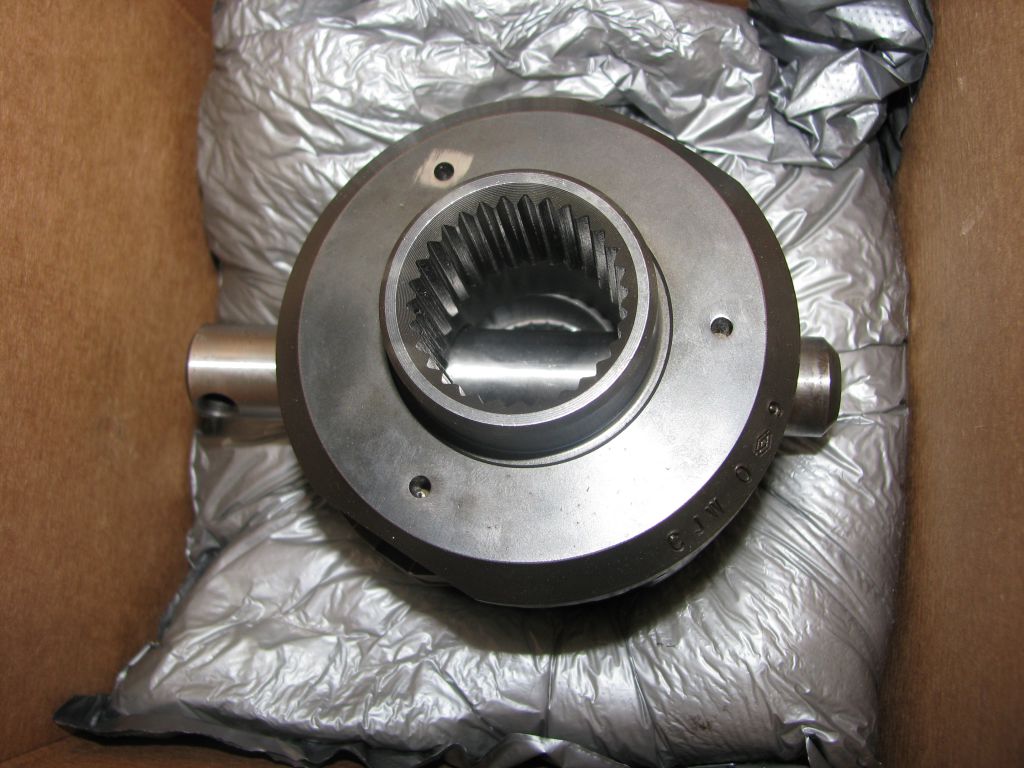

Вот и угораздило меня столкнуться с Powertrax No-Slip traction system:

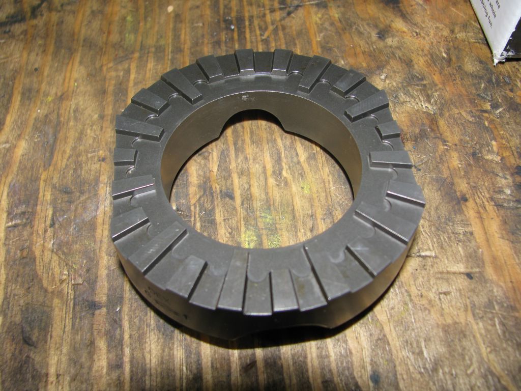

То же, что Lock Right,  только дороже на 40-50%. Утверждается, что работает мягче, чем Lock Right. Конструкция состоит из большего количества деталей, часть из которых весьма загадочные:

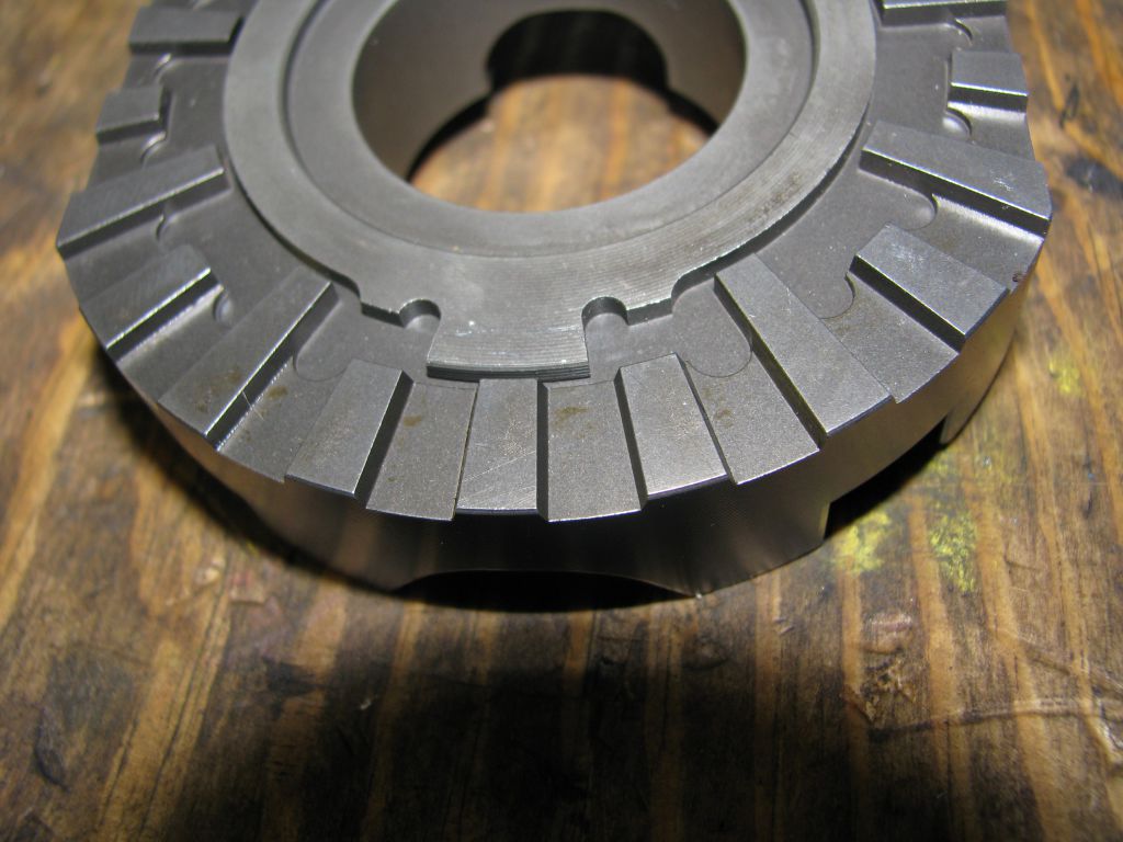

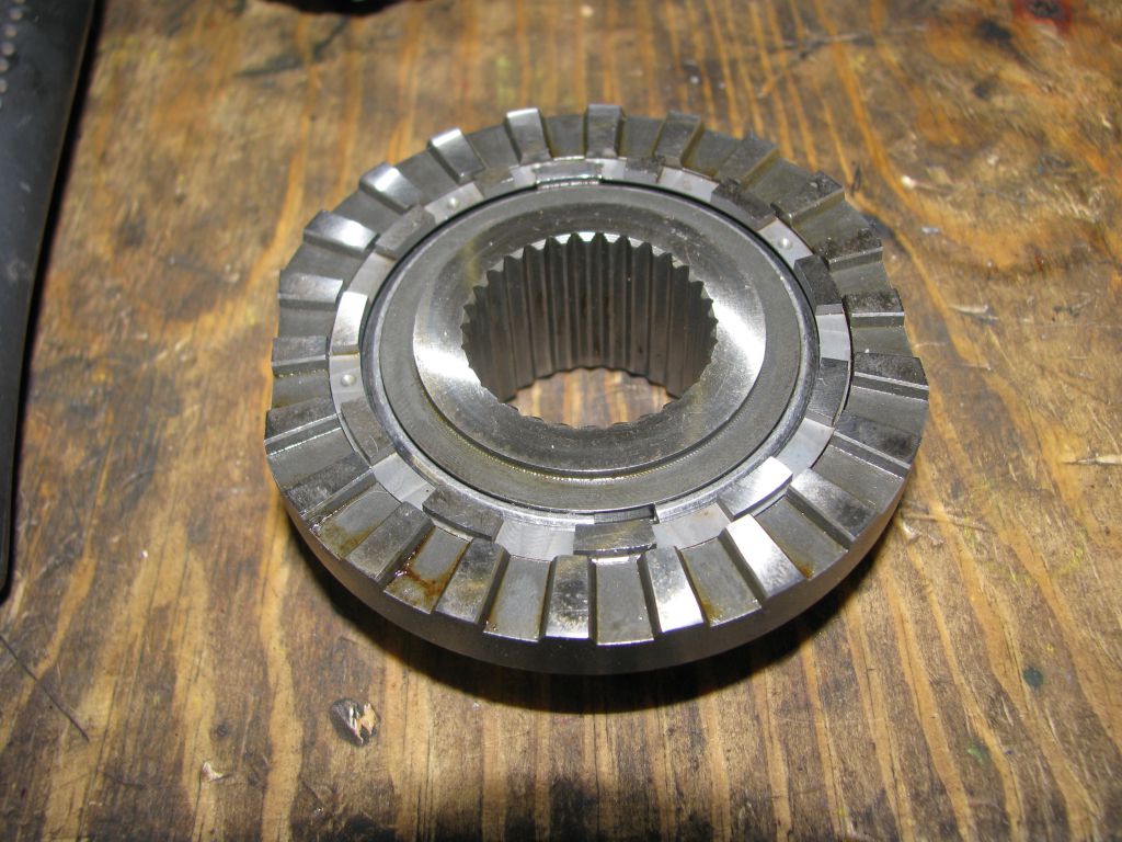

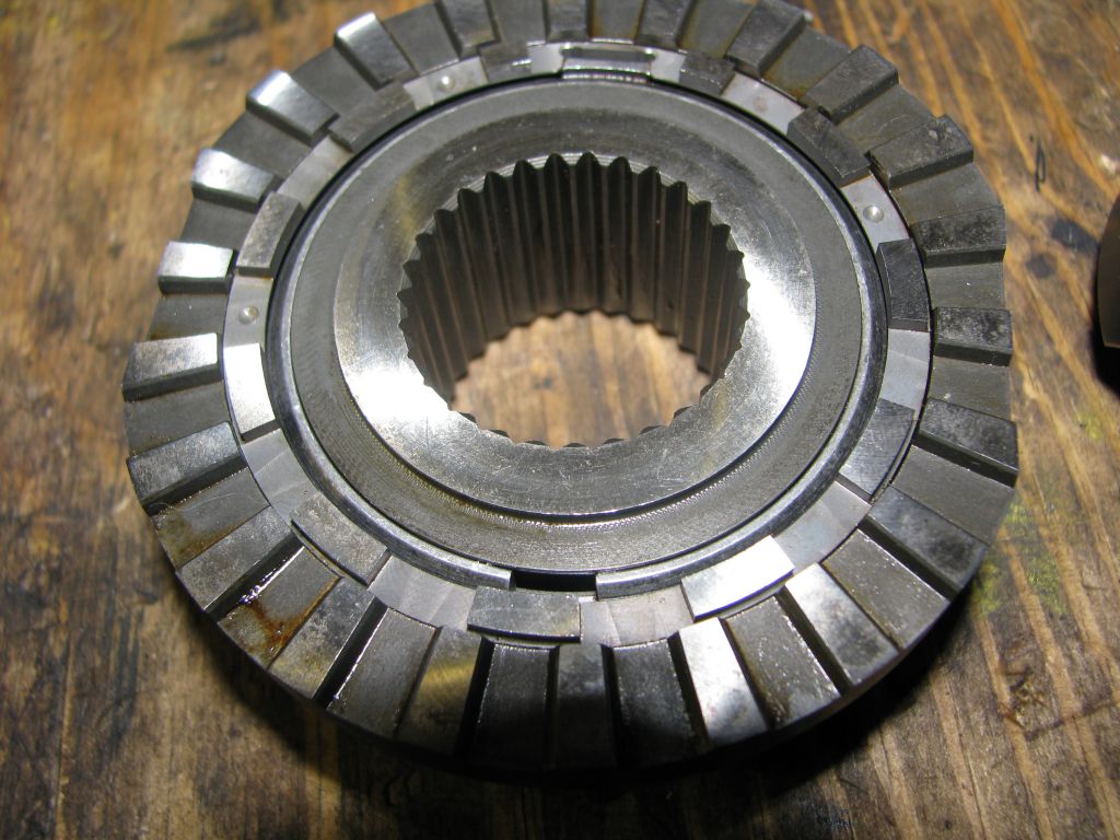

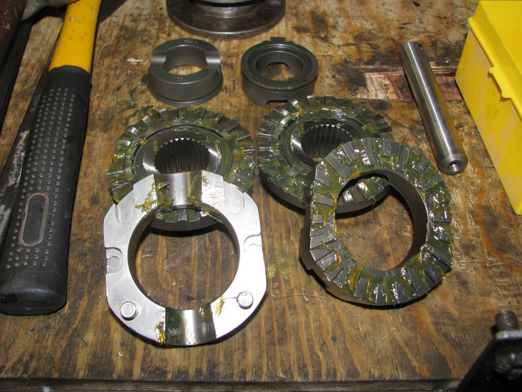

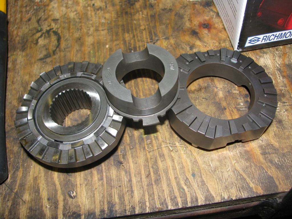

Сайдгир имеет дополнительное внутреннее кольцо-синхронизатор с зубцами, которое может крутиться:

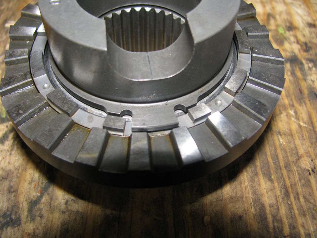

Спайсер, имеющий необычную форму, теперь называется активным спайсером, и ставится своим выступом на сайдгир только в единственном возможном положении:
Блокирующее кольцо тоже необычной формы:
Спайсер устанавливается в него тоже только в единственно возможном положении:

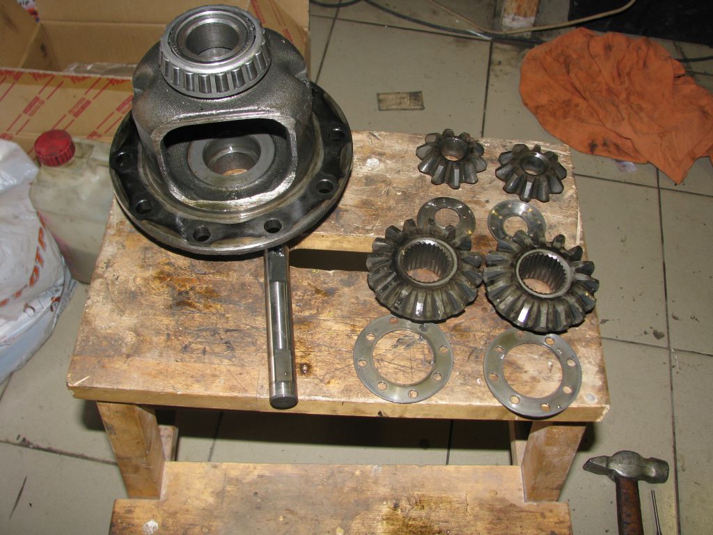

Ставил я его в 8" задний 4cyl двухсателлитный редуктор Toyota. Дело было так:
Стандартным образом выпотрошил корпус дифференциала:

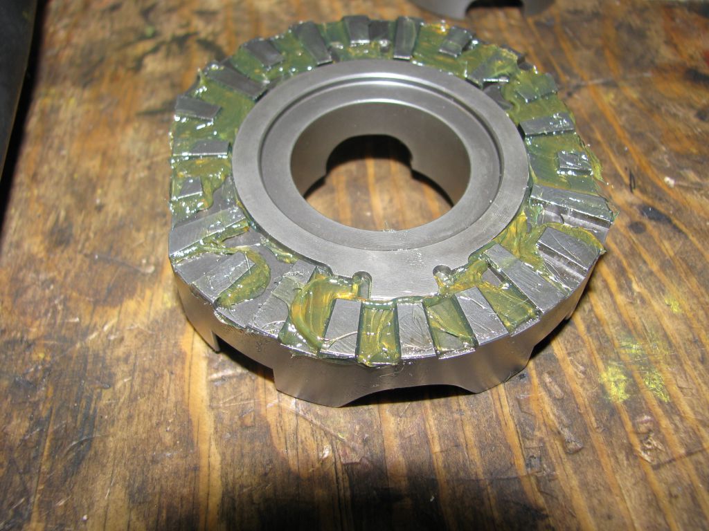

Далее внутренние кольца-синхронизаторы выравнивается относительно зубьев сайдгира:
Смазываются зубья:

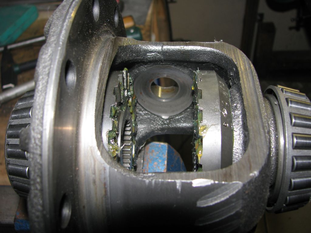

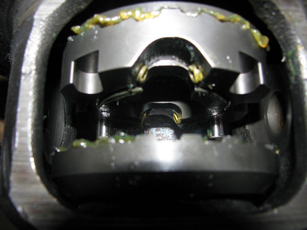

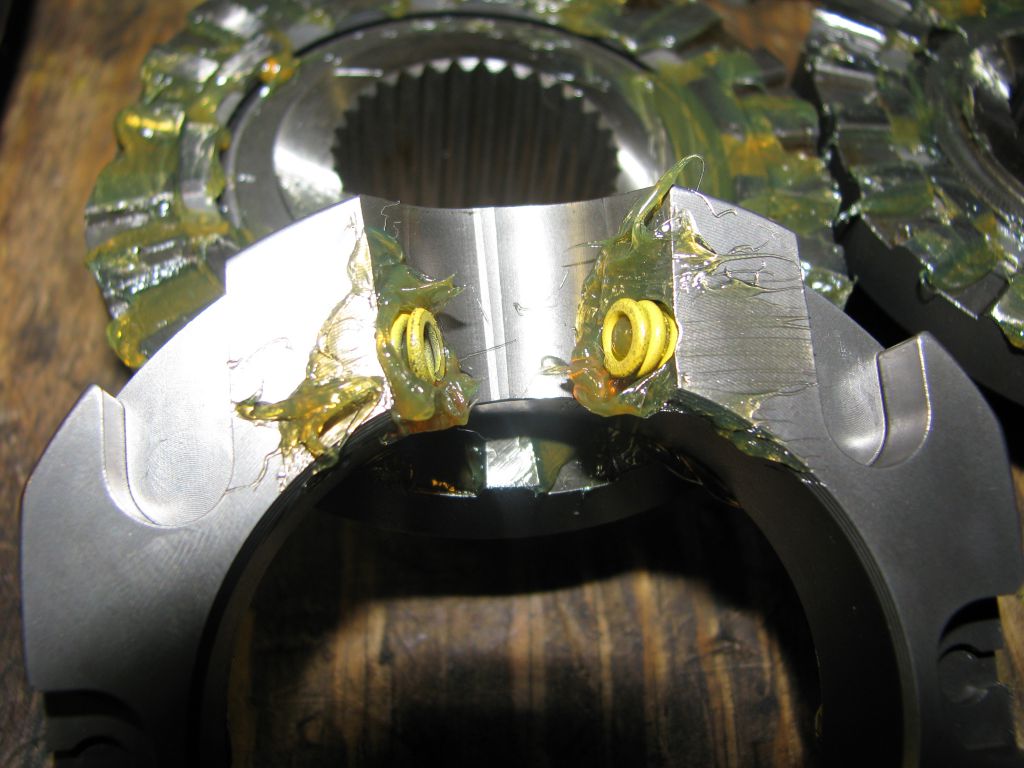

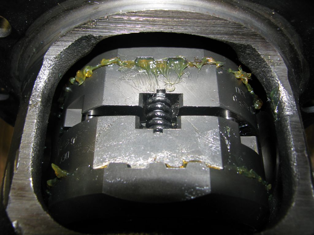

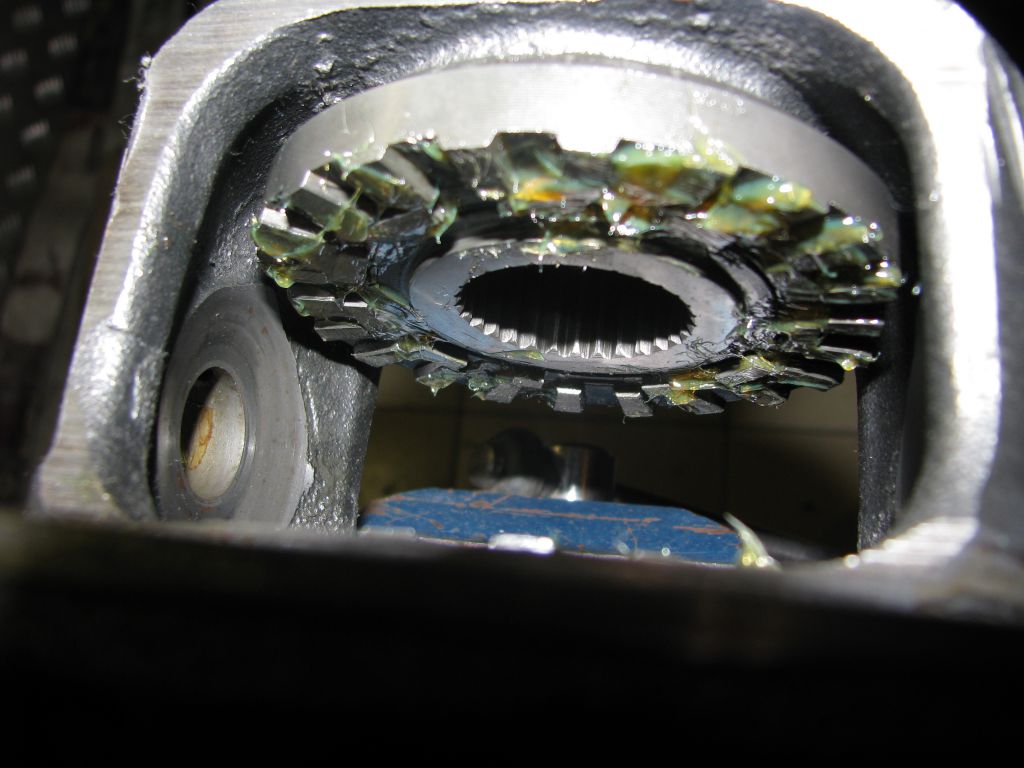

Смазываются отверстия и вставляются восемь пружин:

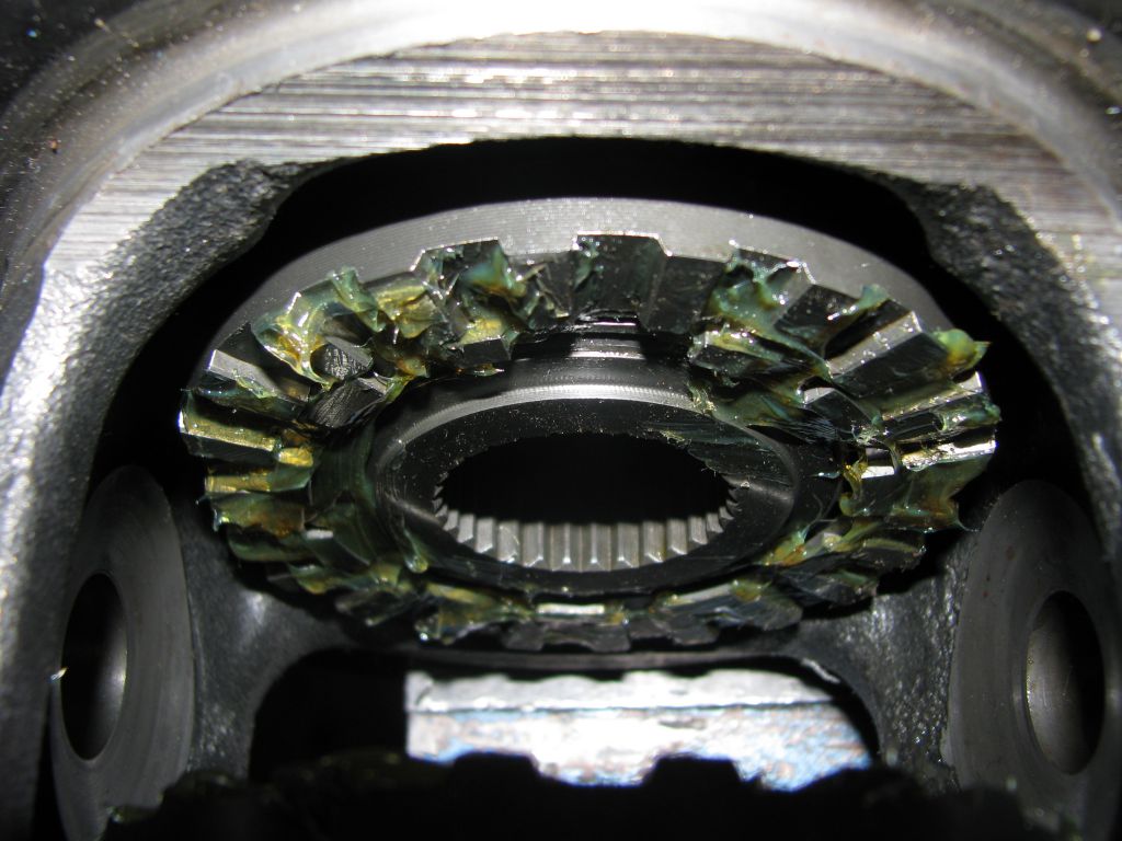

Устанавливаются сайдгиры:
Регулировочные шайбы от штатных сайдгиров не ставятся!
Сайдгир со стороны фланца ведущей шестерни устанавливается к себе гнездом для выступа активного спайсера:
С противоположной стороны, наоборот, гнездом для выступа спайсера от себя:

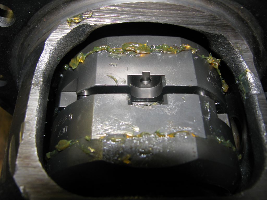

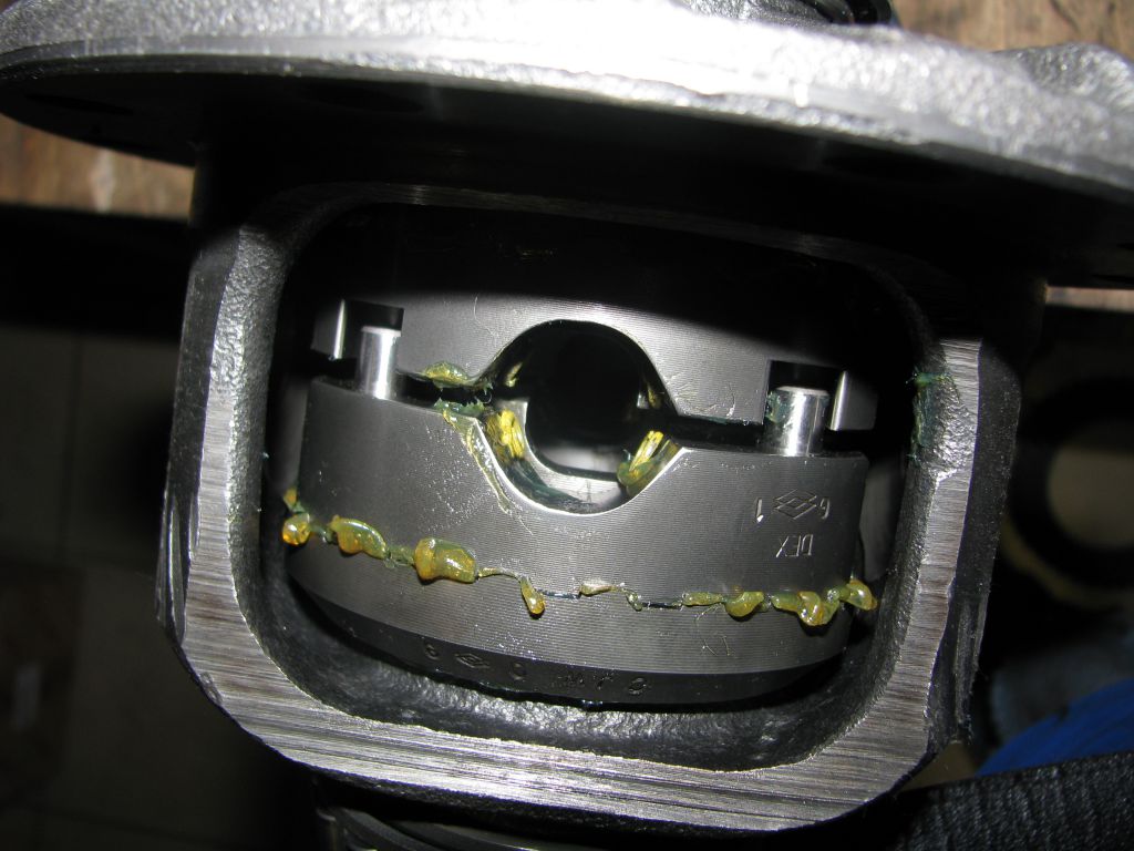

В блокирующее кольцо устанавливается активный спайсер:
Блокирующее кольцо выступом спайсера к себе вводится в корпус дифференциала и плотно устанавливается в сайдгир со стороны фланца ведущей шестерни дифференциала:
Затем также, но уже выступом от себя, вводится блокирующее кольцо со спайсером с противоположной стороны. И плотно вжимается в сайдгир:
После этого блокировка проворачивается в корпусе дифференциала на четверть оборота:
И устанавливаются разжимающие пружины. Тонкая и длинная внутри короткой и толстой:
Потом блокировка проворачивается в корпусе дифференциала на пол-оборота и пружины устанавливаются с другой стороны.

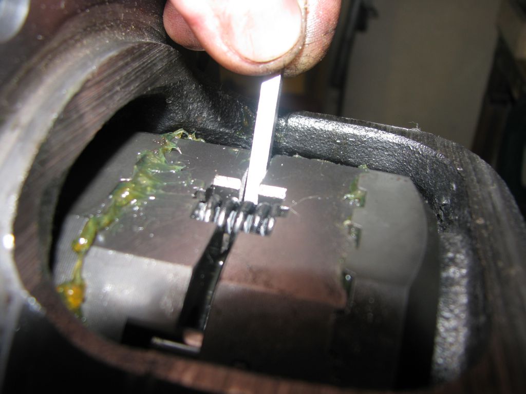

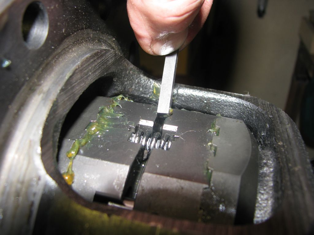

Зазор в блокировке проверяется входящим в комплект щупом. Меньший размер проходит:
Больший – нет:

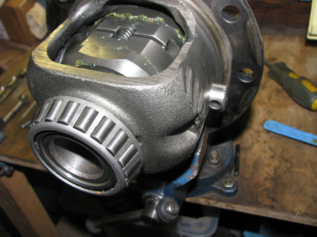

Вместо штатной оси сателлитов вставляется ось из комплекта:

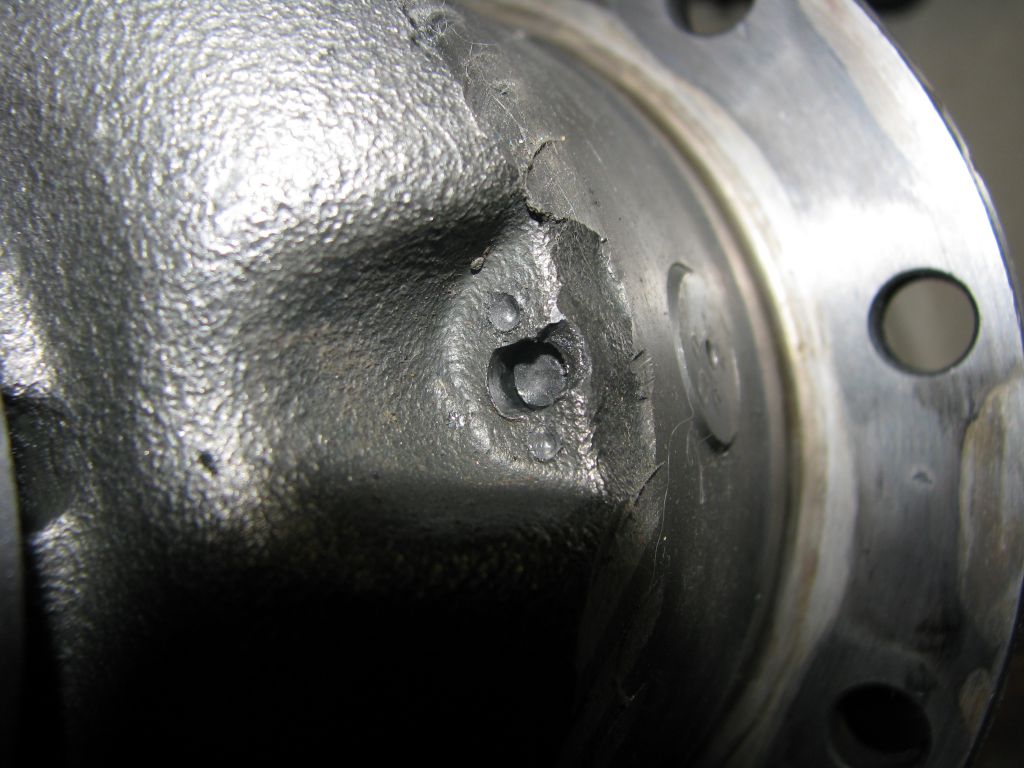

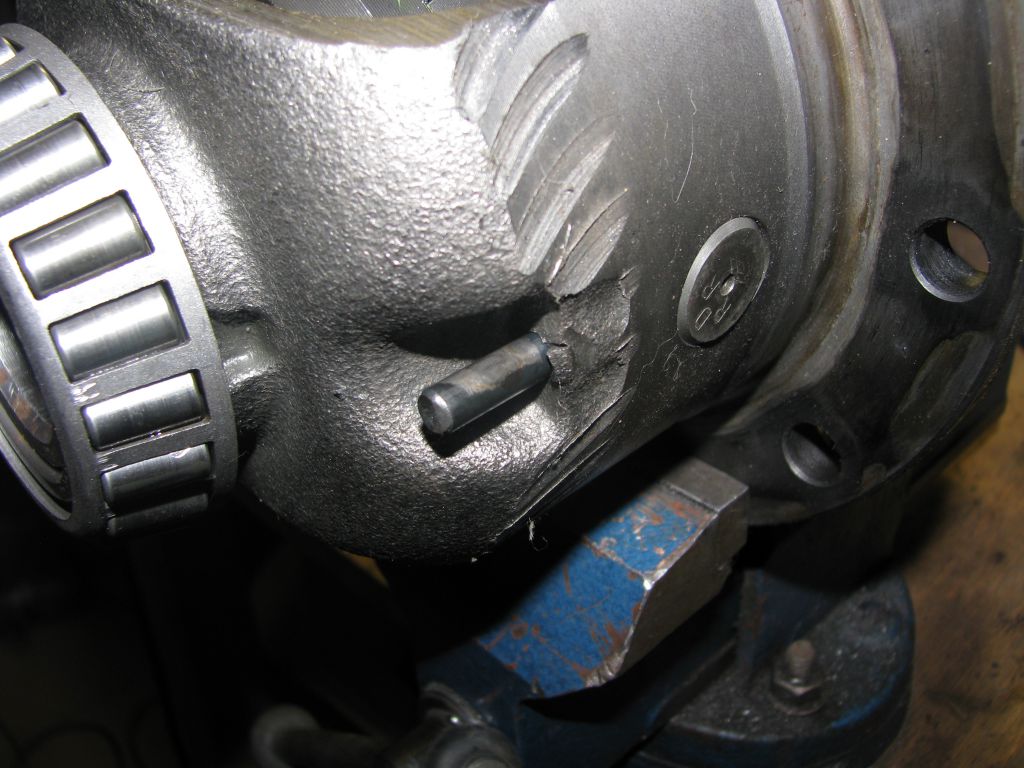

Фиксируется штифтом:
Штифт кернится:
Блокировка собрана без каких либо неожиданностей, которые всё чаще возникают при установке Lock Right’ов.
