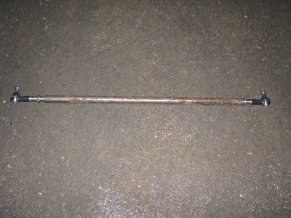

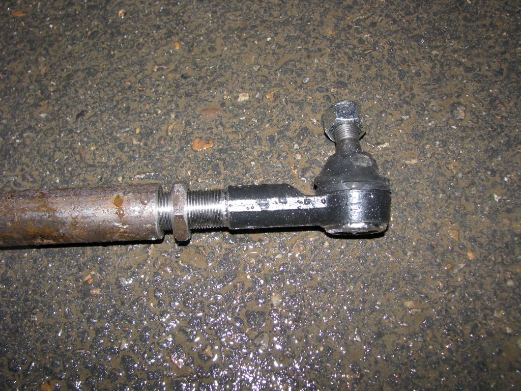

Заказано на заводе. Материал: пруток сталь 40Х. С левыми метчиками М21х1,5 в Иркутске напряг :mosking: , поэтому токарь точил внутренние резьбы резцом :wacko2: ! Поскольку прорези и хомуты в данном случае не канают, для фиксации сделаны контрогайки:
Сейчас иду ставить.
Заранее попрошу ногами не пинать, поскольку сделано сие не для увеличения прочности, а как наиболее дешевый и доступный вариант. Чтобы не ломать этой тягой сошку, редуктор и кулаки, в ближайшее время поставлю защиту :ok: .

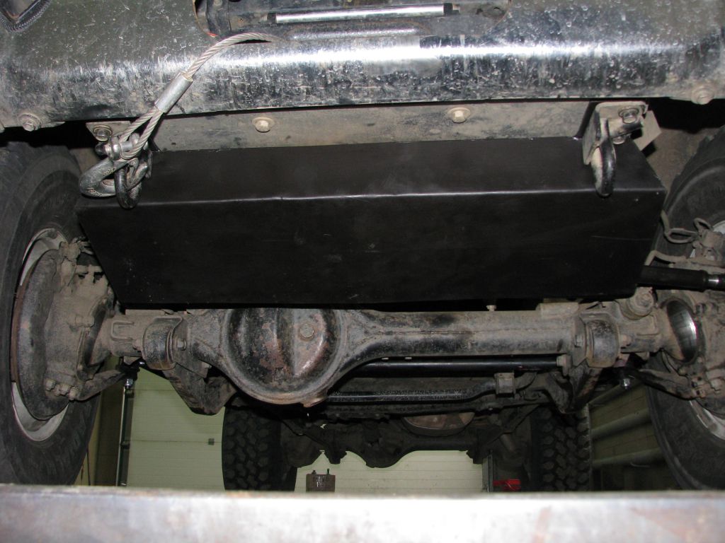

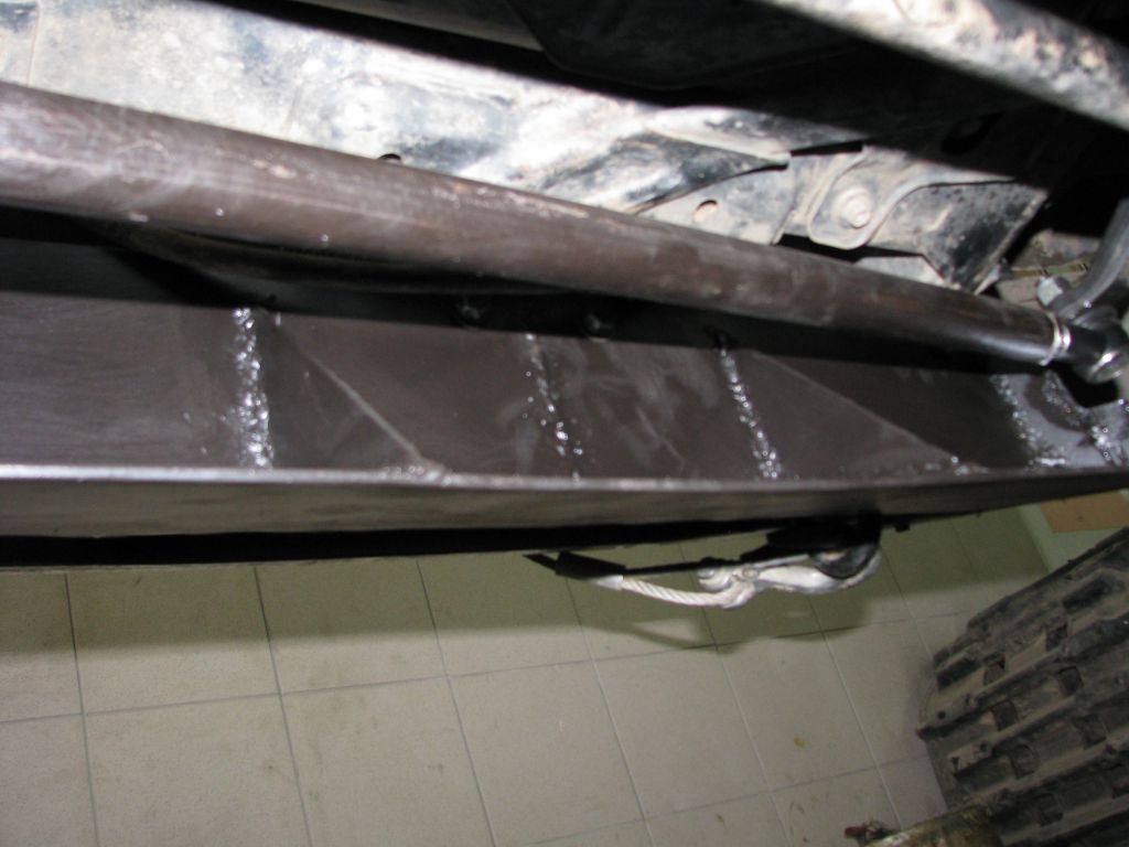

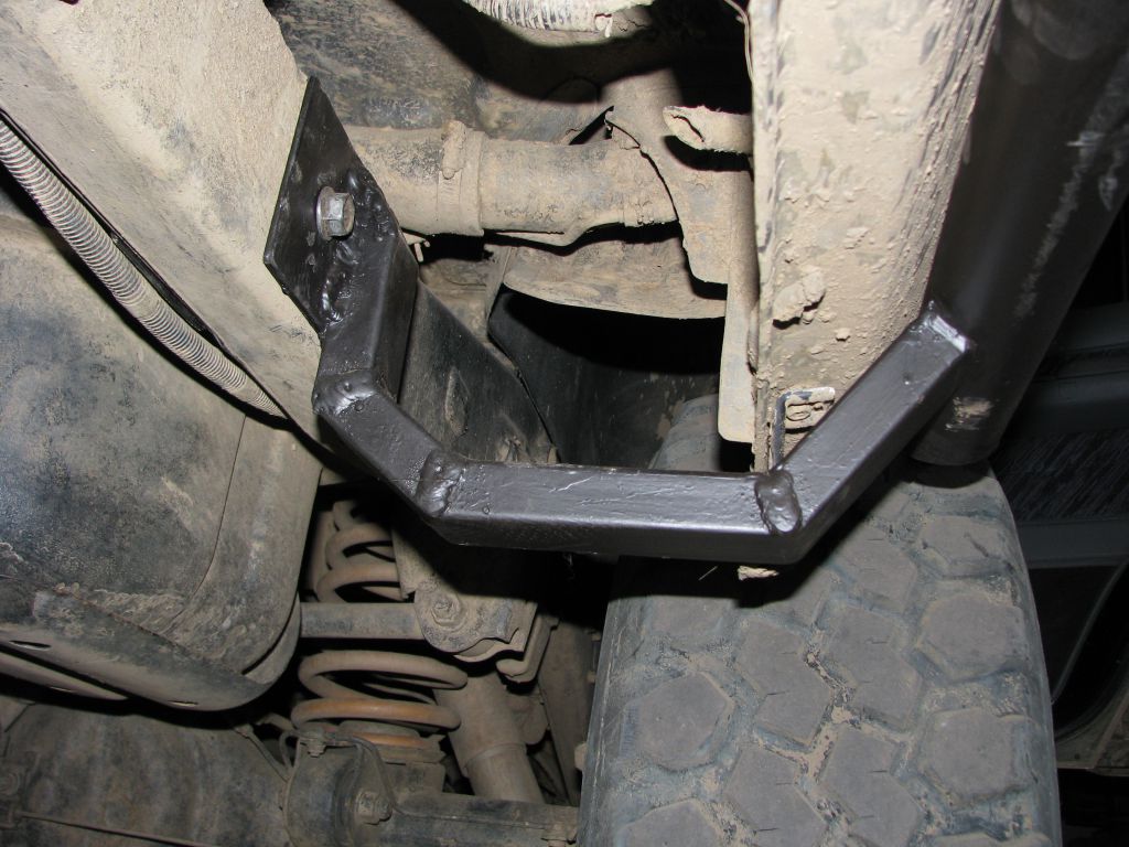

Забубенил защиту :wacko2: :
Научился варить. Еще научился вовремя подавать электроды Andron'у :sarcastic_hand:
Старую тягу как мог выпрямил. Буду обваривать уголком и ставить на машину. Установленный сейчас лом положу в ЗИП.
« Последнее редактирование: 14:36, 12.08.2010 от Fly-fisher »

Леха, защиту лучше б под углом сделали, выступает, будет работать плугом, а так очень аккуратно.
Поиск рулевой тяги для TLC78
« Ответ #14 : 11:15, 26.06.2010 »
Защита сделана именно под углом. В передней части технологическая небольшая (!!!) вертикальная стенка. По высоте она ниже, чем буксировочные крюки. На фото изнутри видна высокая вертикальная площадка - это вторая стенка. Передняя стенка закреплена заходами под болты крюков, задняя стенка закреплена 4-мя болтами за заднее вертикальное ребро лебедочной площадки made in Safari :ok: . Между второй стенкой и консольной частью защиты приварены четыре усиливающие косынки. С правой косынкой получился косяк: зазор до сошки остался всего 2 мм. Пришлось делать небольшую прорезь.
Предполагается, что между стенками будет набиваться грязь. В качестве альтернативы рассматривалась конструкция из труб. Но помятуя о ранее пойманных дрынах, один из которых перебил в трех местах шланг вывода сапуна :wacko2: , а второй порвал топливопровод %) , от труб пришлось отказаться :boss:

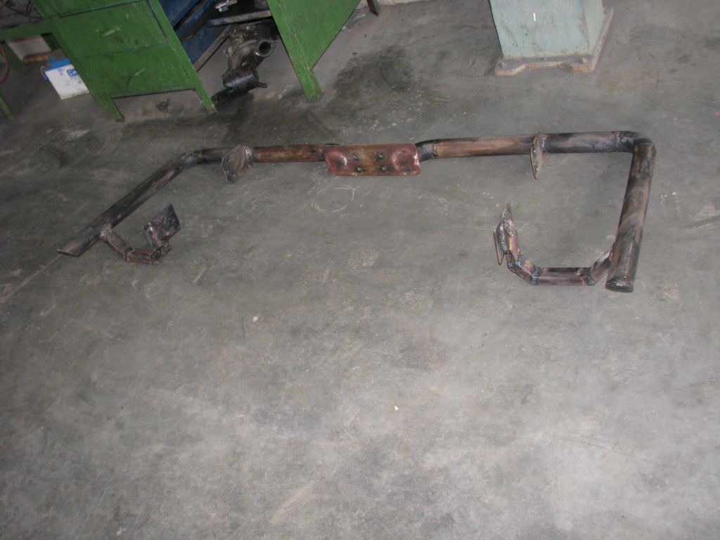

Выправил и обварил уголком старую тягу, которую при случае установлю на место, а 40Х брошу в запас:

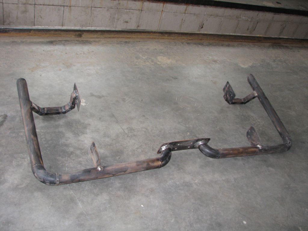

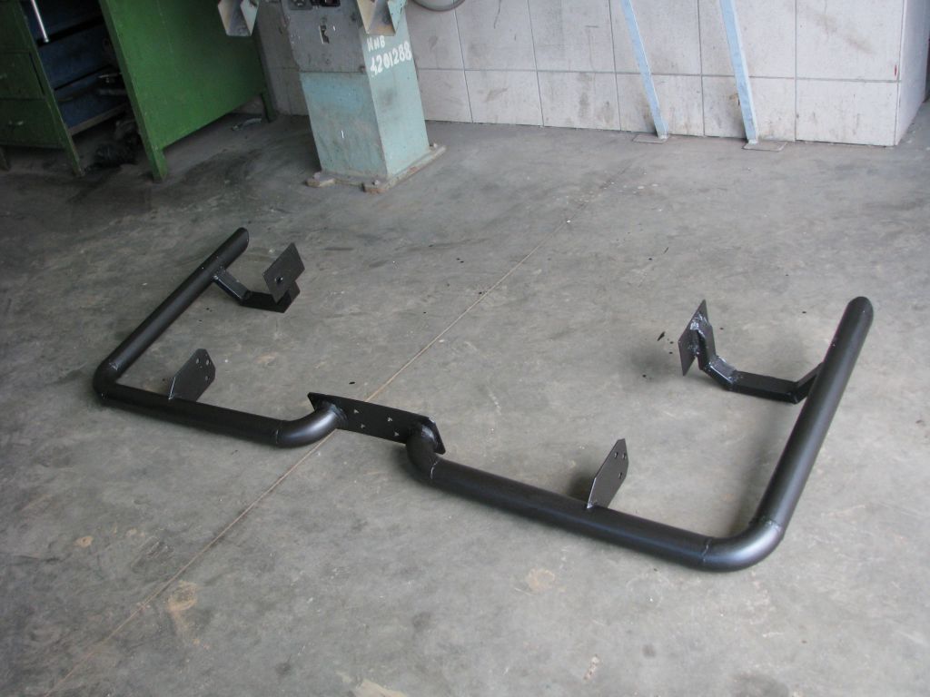

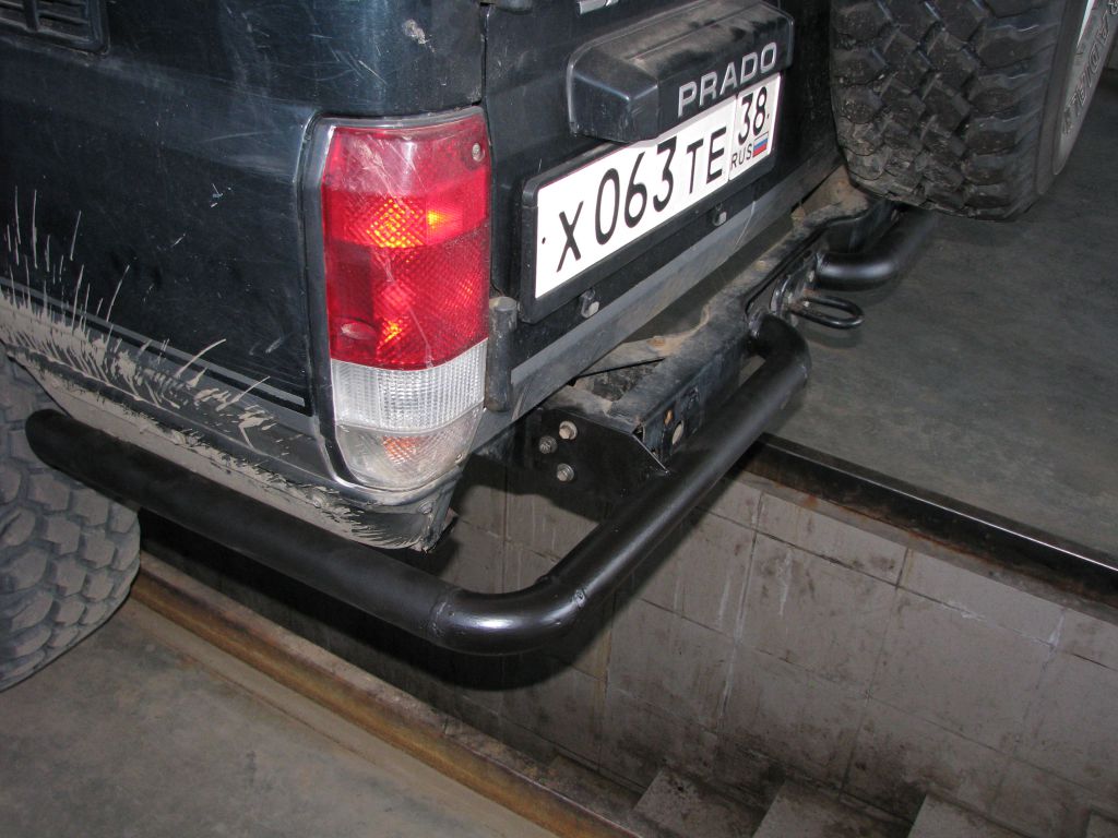

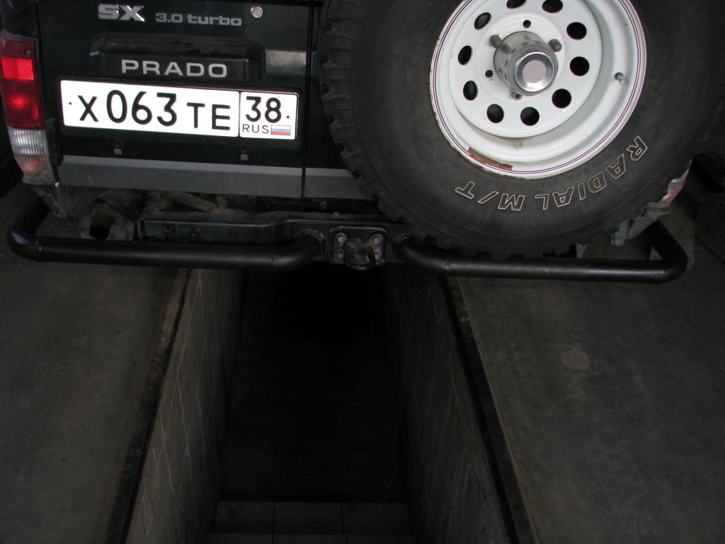

По ходу дела с Andron’ом сварили мне силовой задний бампер из трубы:
Вот он покрашен:
И установлен:

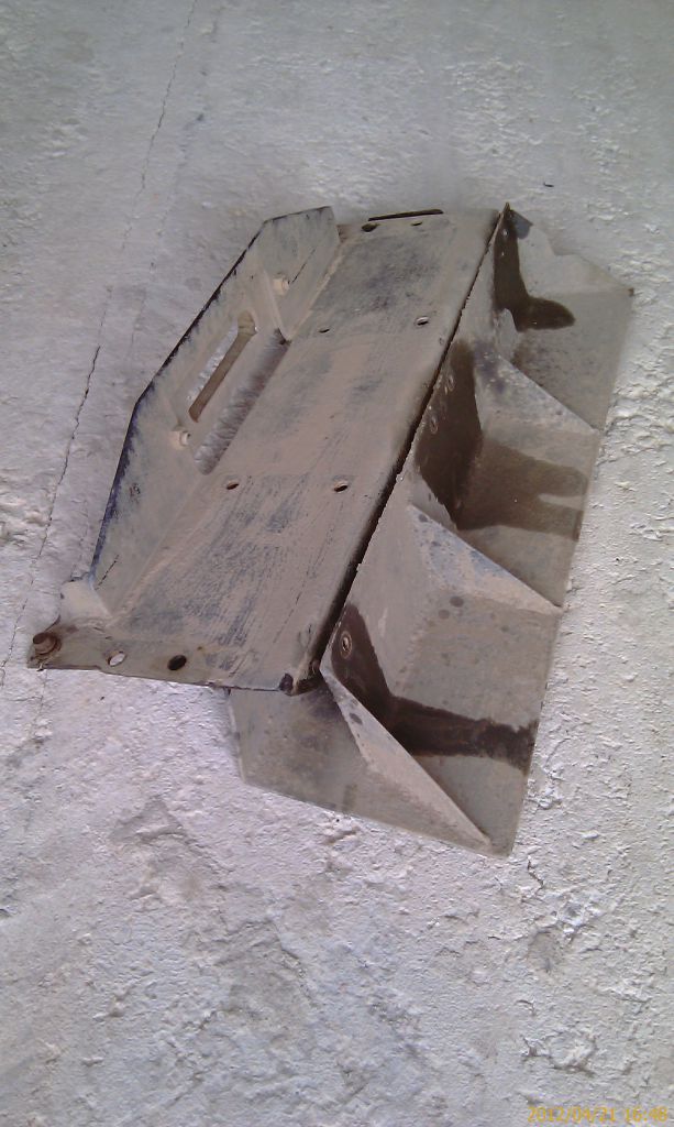

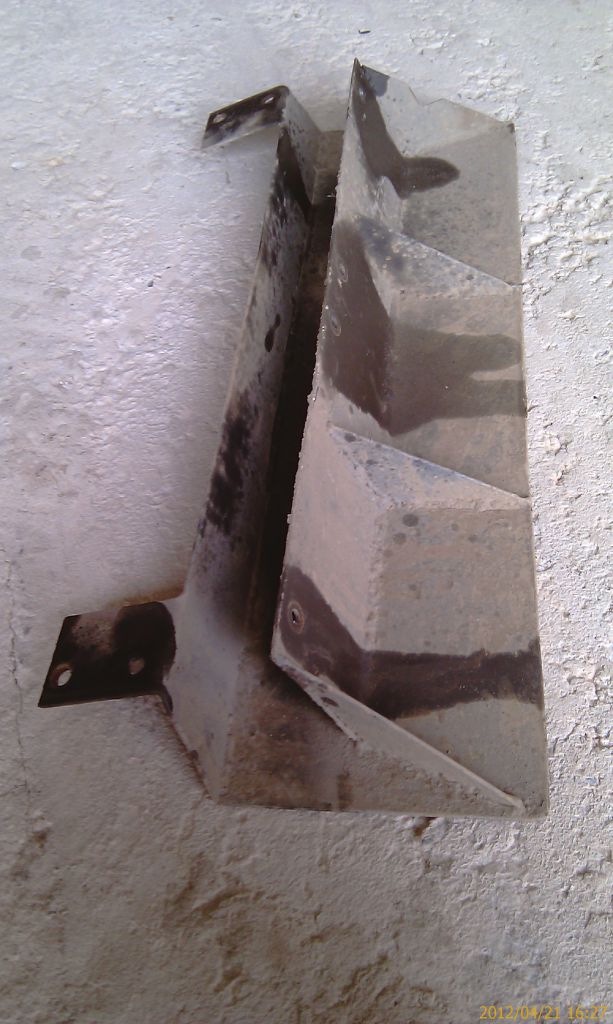

В ходе профилактики лебедки сделал фото защиты рулевой тяги.
Это одна защита:
Это она же с площадкой для скрытой установки лебедки в штатный бампер (СЦ "Сафари"):
