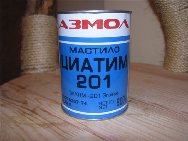

Цитата: "кукан"
Попробуй ЦИАТИМ-201.Много не набивай.Если лебедка не
разболтаная,то можно смешать 1/1 трансмиссионку и ЦИАТИМ.
Червяков в электрических лебёдках не встречал,как,впрочем,сальников тоже.
Мне сложно спорить,но с таким понижением как в лебедках работают червячные пары а все вращающиеся валы опираются на подшипники разного типа.Все подшипники (качения или скольжения) работают со смазкой)Что-бы смазка не убежала ее нужно задержать.Задержать можно сальника,маслоотражателями и т.п.Я прав или нет.За свою жизнь не видел ни одного вращающегося узла который бы работал без смазки, без сальников.Даже на тележном колесе есть смазка (очень густая) и подобие сальника, :?
