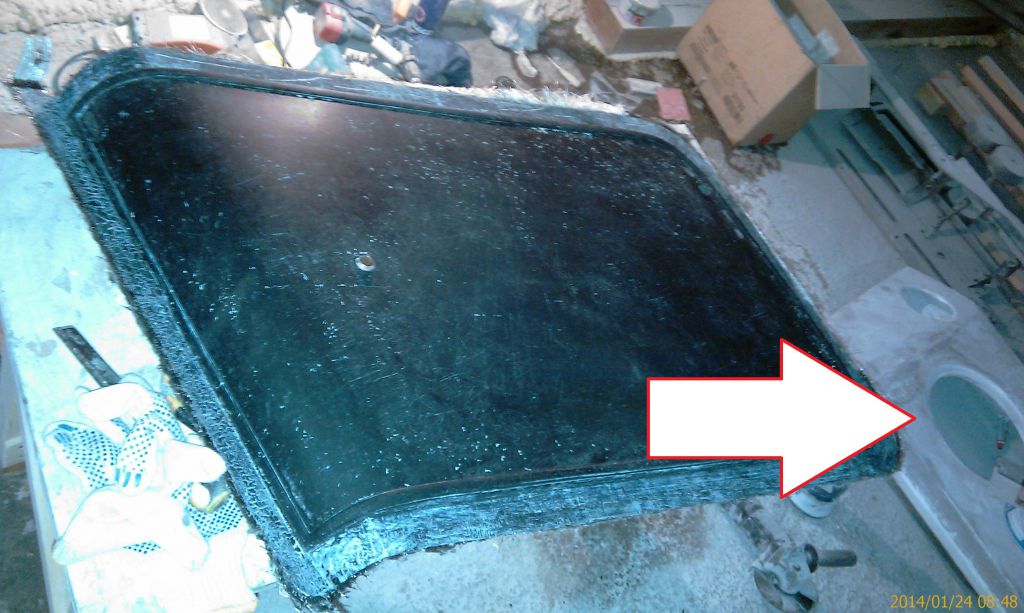

Пока произошел сбой при воплощении идеи изготовления пластиковых имитаторов этих стекол.

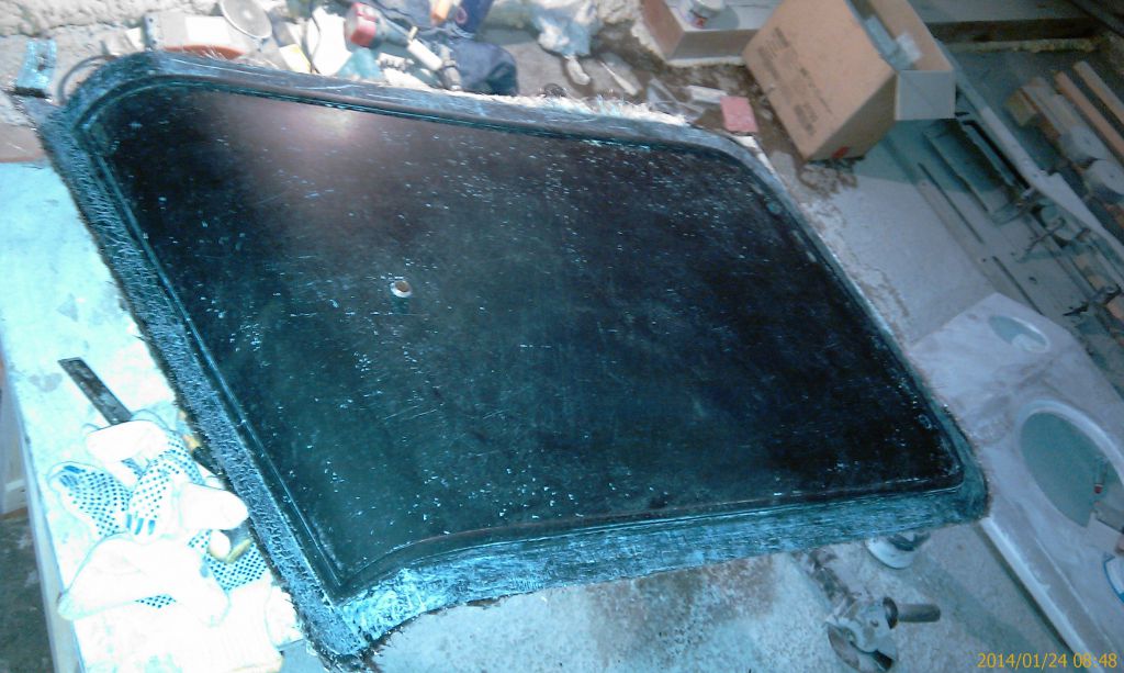

Одно пластиковое окно я себе сделал. Легче стеклянного в два раза. И изнутри можно что хочешь на них цеплять. Планирую в оконные проемы с одной стороны поставить стелс под низкопрофильный сабвуфер и заднюю акустику, с другой стороны акустику и бардачок. Может компрессор снизу туда перекину.
Нужно переделать матрицу. Вернусь к этой идее чуть позже. Если кому-то кроме меня эта идея интересна, готов ускорить внедрение пластиковых окон и фарша к ним :ok:
« Последнее редактирование: 14:15, 08.12.2013 от Fly-fisher »

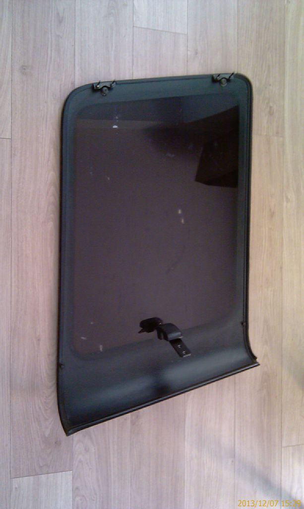

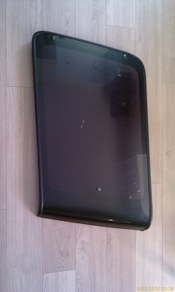

Родное окно:

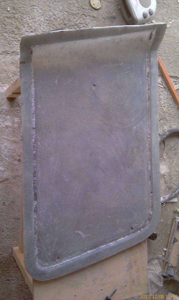

Матрица:
Первое не вполне удачное изделие:
При доводке годное к употреблению.

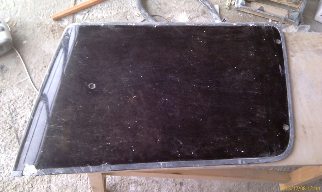

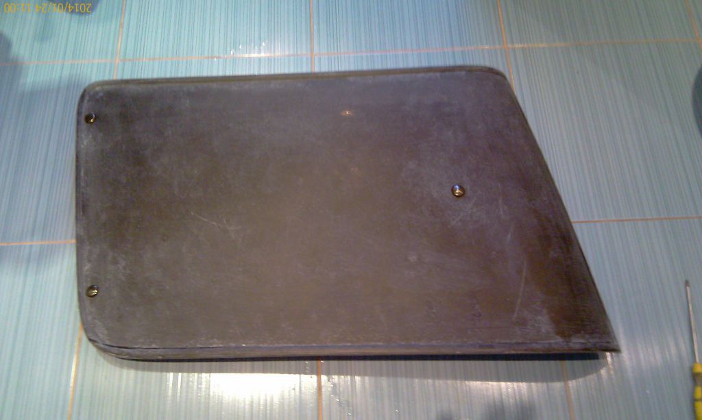

Готово!

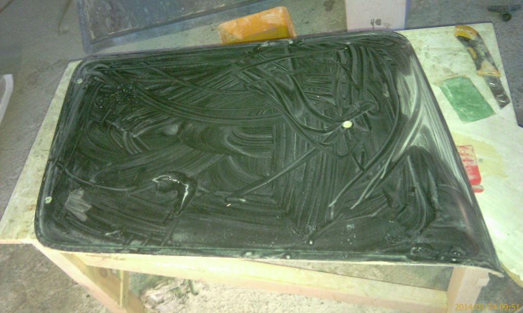

Изделие снято с матрицы:
Обработано:

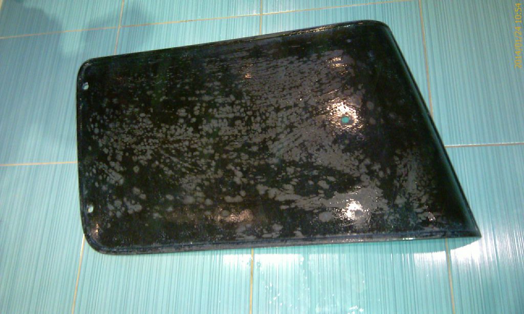

Отмыто:
Собрано:
Окрашено в массе, так что красить не обязательно. По желанию можно покрасить или затянуть пленкой :ok: .
При изготовлении одно родное стекло погибло от перегрева при полимеризации материала матрицы :wall:

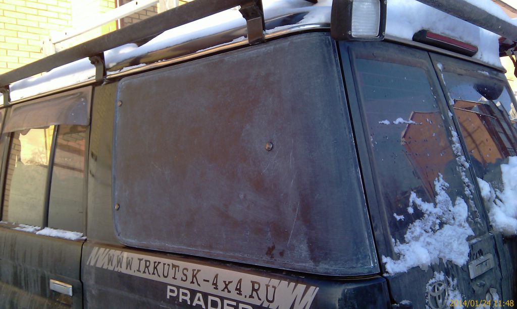

Установил на машину:
Никаких подгонок, всё идеально!

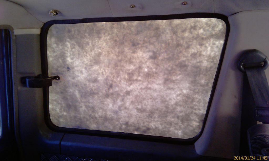

Изнутри:
Даже светло через пластик %)
Толщина изделия около 5мм. На следующем нужно будет по контуру толщину добавить для жесткости.

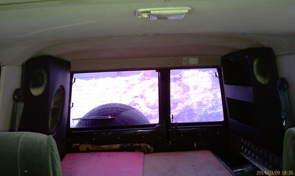

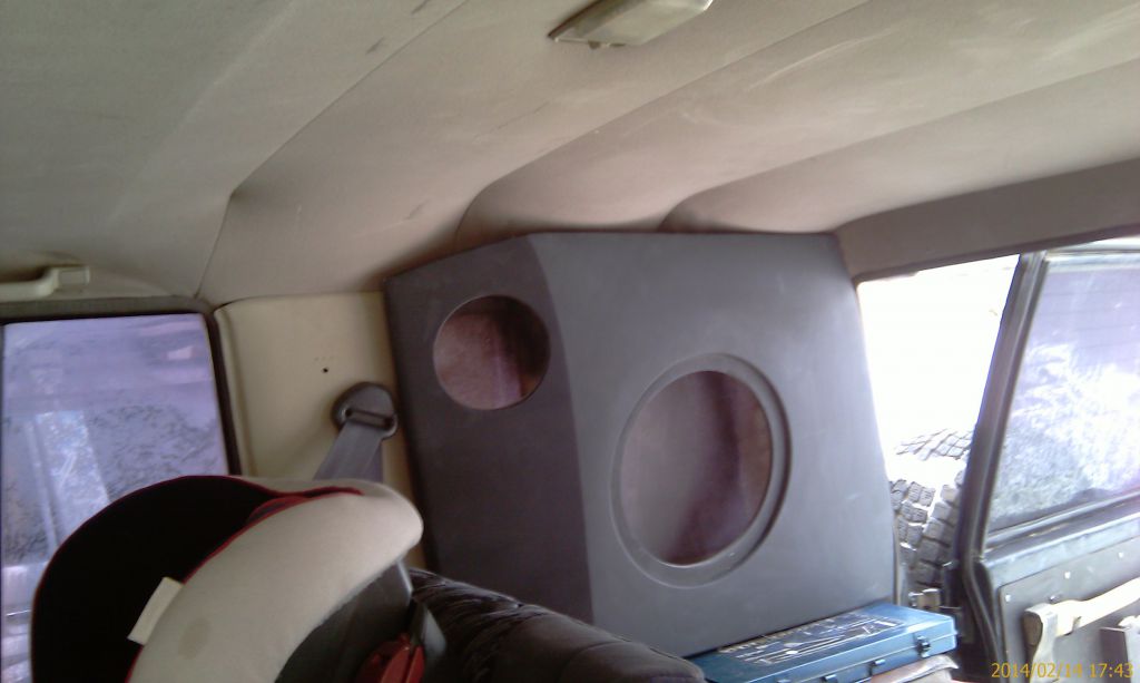

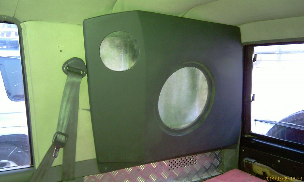

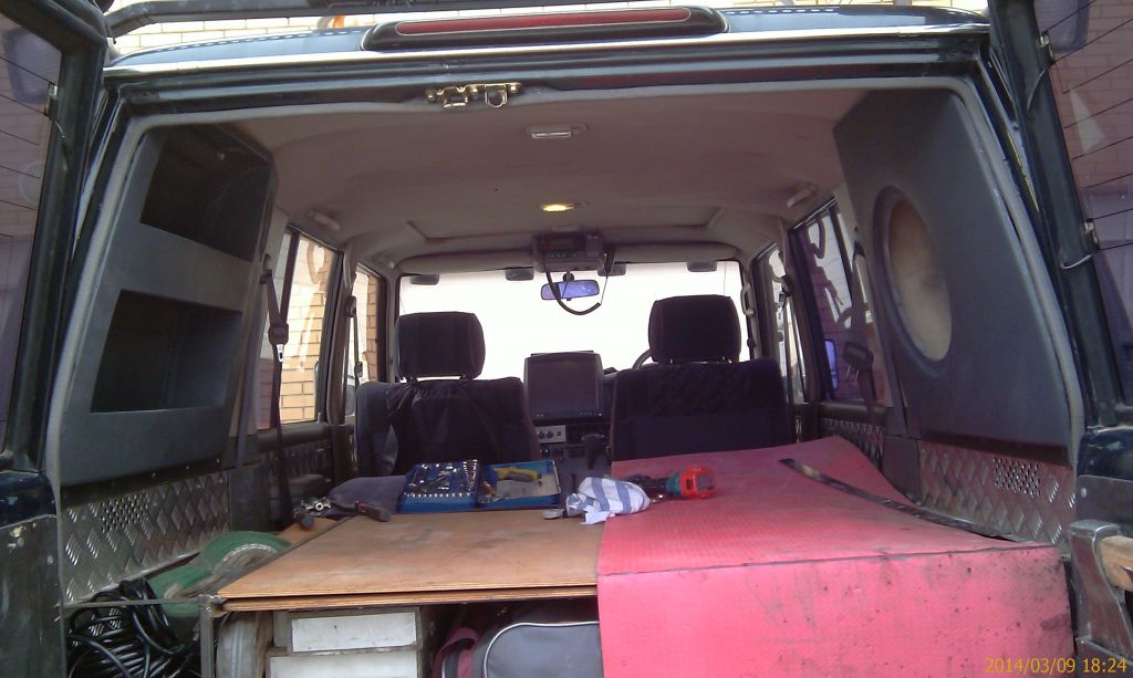

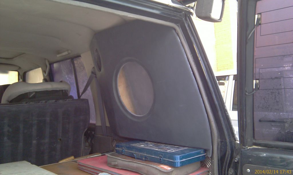

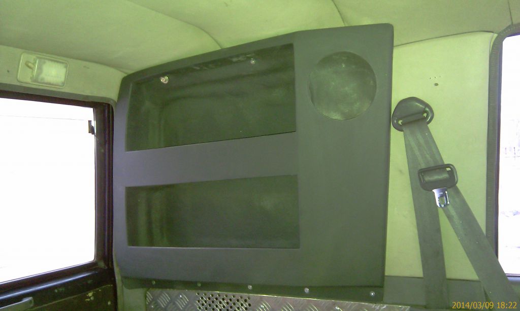

Когда-то я думал, что стелс в Прадике загнать некуда :pardon:
Как же я ошибался :secret: :
Закрытый ящик имеет две изолированные полости:
Под правый задний динамик 6,5" объемом около 10-12 л
Под низкопрофильный сабвуфер 12" объемом около 30-33 л
При этом толщина ящика от поверхности окна - 150 мм, а в салон от плоскости оконного проема выступает всего на 70мм! Ровно убирается за габарит дверного проема. При этом получился настолько внушительный объем.
Вес получился 10,5 кг. С точки зрения собственно веса это, конечно, не мало. Но с точки зрения построения аудиосистемы сабвуферный ЗЯ не может быть легким: стенки до 8мм.
Со левой стороны снял выклейку оконного проема. Сейчас приступлю к строительству ящика в левую нишу. В нем будет зеркально расположен ящик 10-12 л под левый динамик. Я пока раздумываю, чем занять оставшееся пространство. На Драйве подкинули отличную идею сделать ящик глухой изнутри с внешним люком. Очень удобно, не открывая багажник, доставать из такого ящика такелаж, перчатки, тряпки и прочую подобную приблуду. Попробую уложиться в 5 кг %)
Готово!
Ящики закреплены:
Левую сторону сделал так:
Общий вид:
