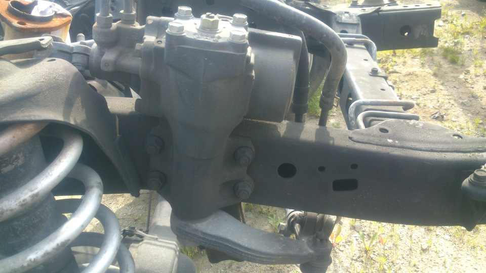

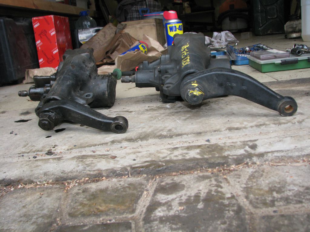

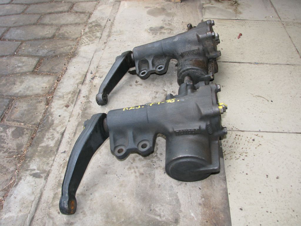

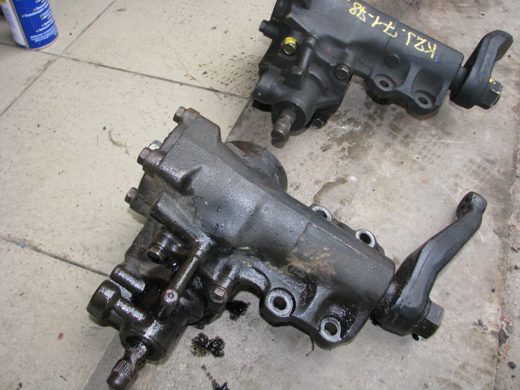

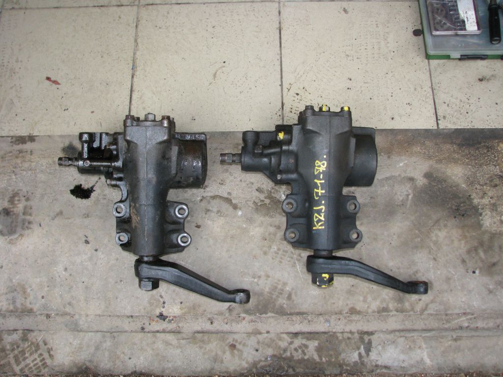

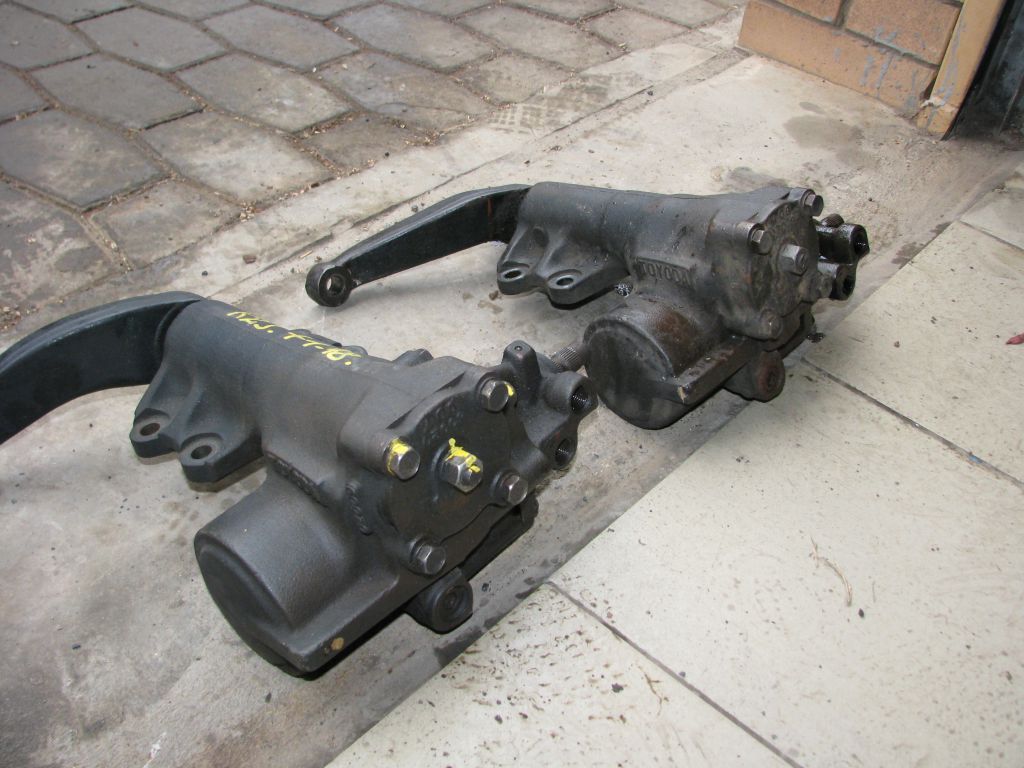

Я поменял рулевой редуктор на контрактный. Мой редуктор на TLC Prado KZJ78 с 1KZ в России точно не меняли. Контрактный тоже снят с TLC Prado 70-й серии с мотором 1KZ без пробега по России. Но редукторы отличаются формой корпуса, конфигурацией и длиной рулевой сошки. Моя сошка примерно 160 мм, на контрактном редукторе около 175 мм. Редуктор нормально встал на место и хорошо работает. Не дает покоя мысль откудова он родом? :pardon: Чтобы на будущее знать, какие запчасти к нему подойдут :)
на ЛТЕ точно такой как слева на последней фотке. Может тот что справа, из последнего года выпуска 78? Или от первых 80-к?
такое ощущение что контрактный типа усиленные отливки и габариты.от тяжелых серий возможно.?

Пока я получил подтверждения, что мой редуктор родной. У всех кто подтвердил, стоят такие же. И на 2LT, и на 1KZ. То есть нужно выяснять от чего откручен контрактный.
С помощью Владивостокских коллег редуктор идентифицирован. HZJ81:
