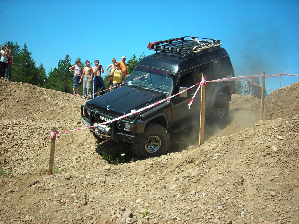

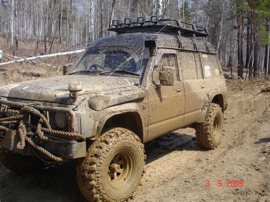

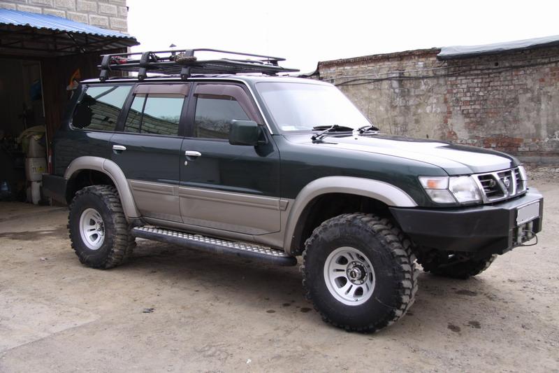

Блин ну не охота было спорить. Но всеже вмешаюсь. Вообще то разговор идет про разные машины. На 61 Саф условно входют 35-е колеса с 2-х дюймовым лифтом. Без всяких шайб, проставок, выносов моста и прочих ужастиков.
С 60-ым сложнее. Там конфигурация арок несколько иная. Потому надо, минимум 4" лифт (а еще лучше 5) и желательно подработать арки. У меня было с 5-ю дюймами 35-й Симекс влетал
а с небольшой подработкой арок и 36-й
(на фото еще арки не подрезаны)
Теперь по деньгам. Разница в лифте только в стоимости удлинения панары. Остальное сопостовимо. Резина тоже не сильно отличается по цене. Поэтому надо сразу не строить ложных илюзий по поводу "мне многа не надо", "я же не маньяк" и реально смотреть на вещи.
