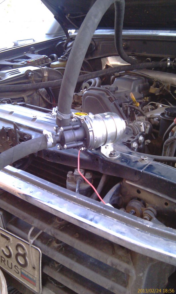

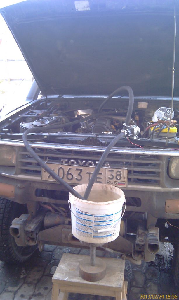

Занялся промывкой. Купил Газелевскую помпу, 4 метра шланга, хомуты. Собрал промывочную установку:
К установке подключен только радиатор печки.
Вот бульбулятор в работе:
Сначала промыл водой, потом кипятком с антинакипином, потом промыл чистой водой. Чередовал промывку с остановками, во время которых жидкость квасилась в радиаторе. На удивление ничего страшного из радиатора не вышло. Никаких хлопьев, взвеси или кусков. Немножко побежала мутная водичка. Короче, радиатор чистый.

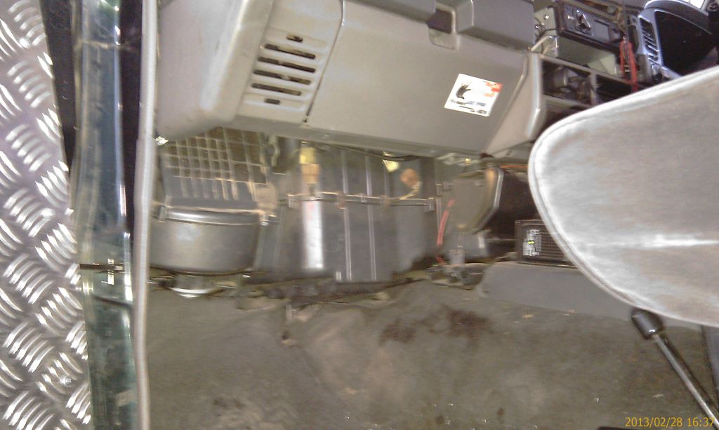

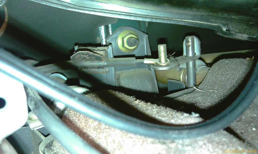

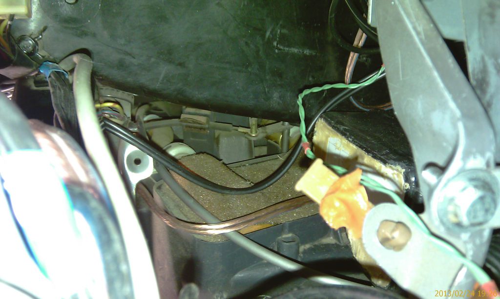

Описания ревизии заслонки нашел только с Сурфов и Восьмидесяток. У них рычаг в ногах у переднего пассажира. У меня его там не оказалось. Разобрал панель, проследил куда идет тросик. А идет он сверху, рычаг прячется за магнитолой:
И с ним все в порядке. У стоковых машин тросик спрятан еще и за воздуховодом, который выходит слева от магнитолы. У меня он ампутирован и заглушен. На фото это видно.

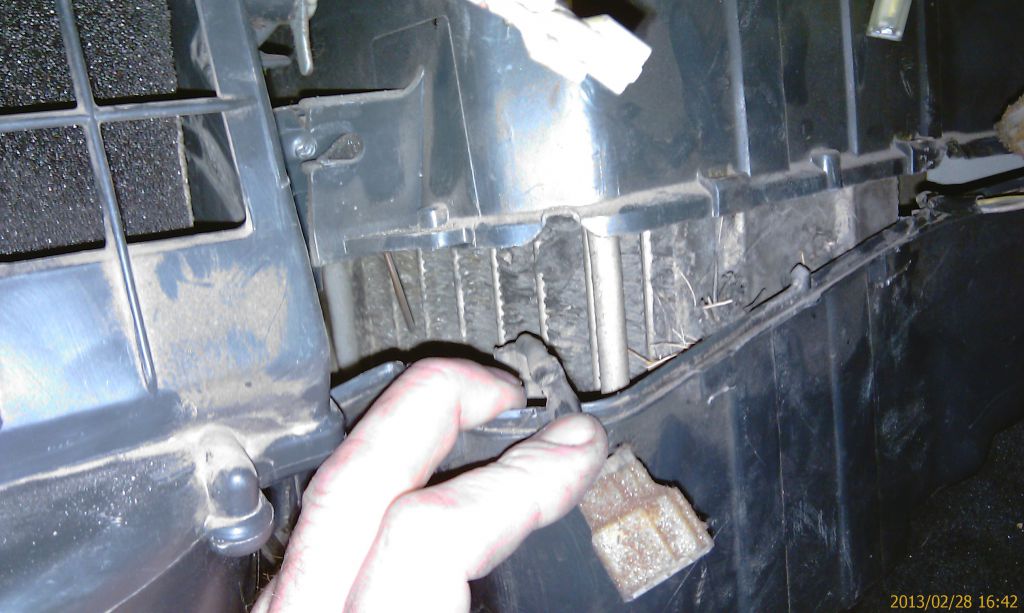

Для начала решил проверить состоятельность идеи о чистке испарителя без демонтажа. Отстегнул две защелки, открутил два самореза:
Вот так растопыривается кожух испарителя:
Там действительно что-то можно при этом сделать. Но после проделанной работы я оцениваю эффект такой очистки не более, чем в 10% от очистки с демонтажем.

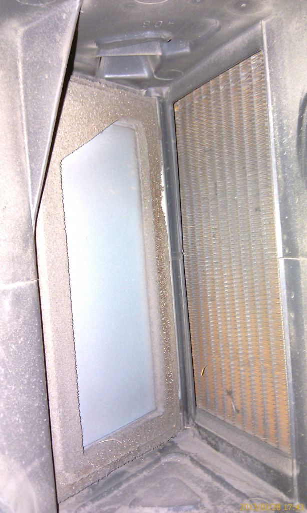

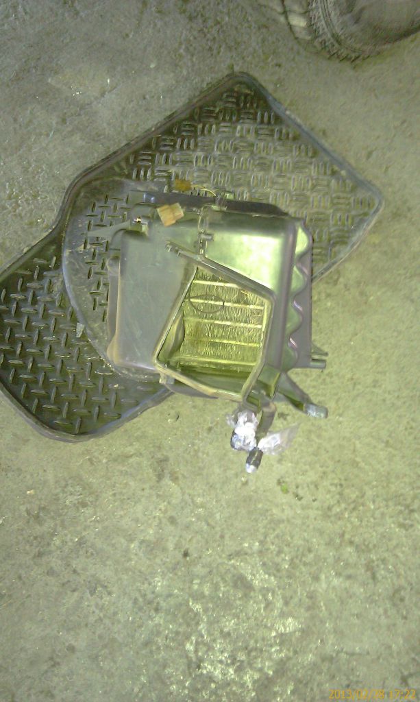

Испаритель снимается, как написано в мануале. К дикой радости торпеду для этого снимать не надо. Нужно снять бардачок и кусок воздуховода под бардачком (на двух саморезах). Крышку бардачка для удобства тоже лучше открутить. В салоне четыре самореза, две гайки, один болт. Под капотом два соединителя трубопровода и резиновая заглушка отверстия. Для отворачивания  толстой трубки нужен ключ на 27 и на 24. На 27 с трудом нашел, причем обрезанный, идеально подходящий для этой цели. Если полноразмерный, то возможно потребуется демонтировать топливный фильтр с лягушкой.
Вынимается испаритель с трудом. Лучше делать вдвоем, один направляет трубки под капотом. Но я сделал в одну каску.

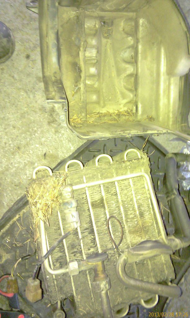

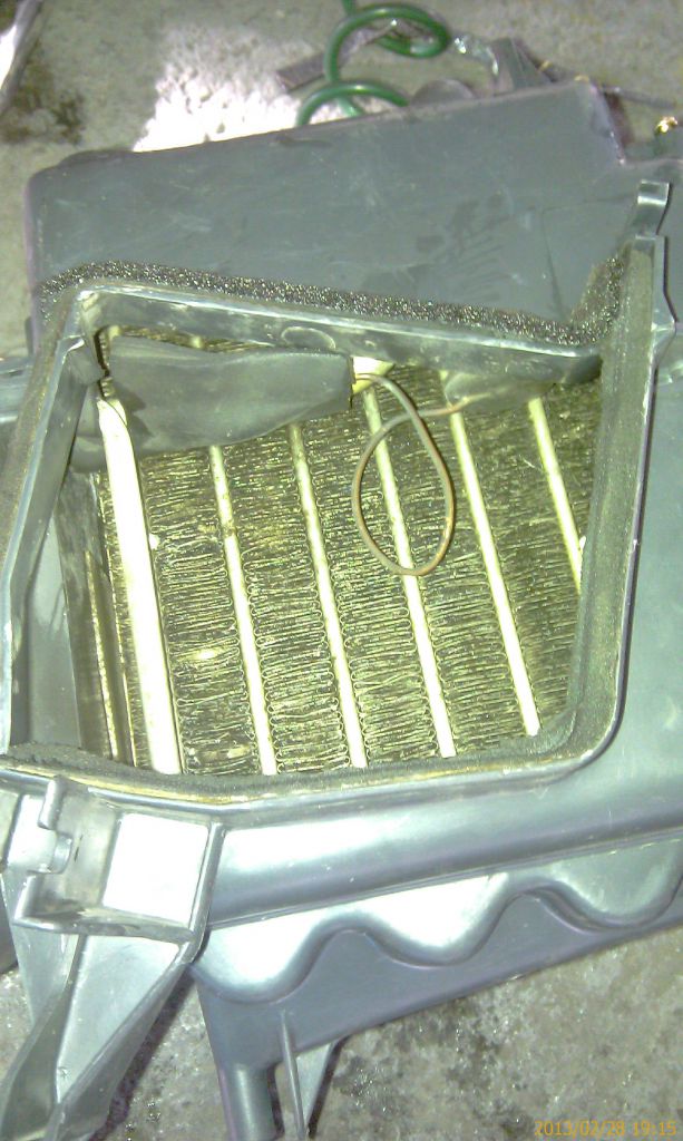

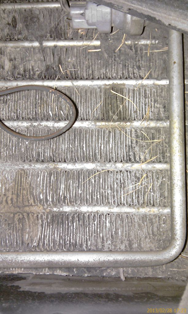

Вот пациент:
Без кожуха:
Забит наглухо! Ни единого просвета!
По мануалу испаритель водой мыть нельзя. Но скорее всего обойтись без этого невозможно.
Сначала продул воздухом, потом пробил керхером, опять воздухом, опять керхером, опять воздухом.
Результат:
На фото этого не увидеть, но испаритель на свет стал прозрачным.

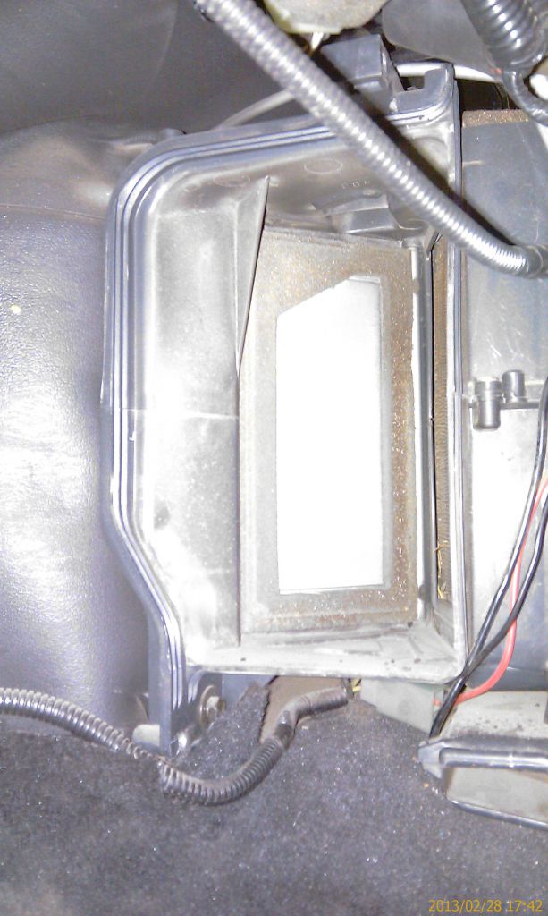

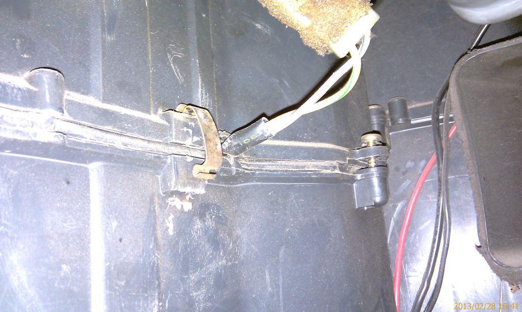

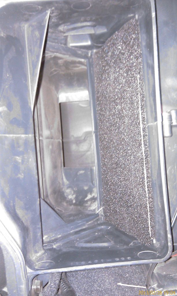

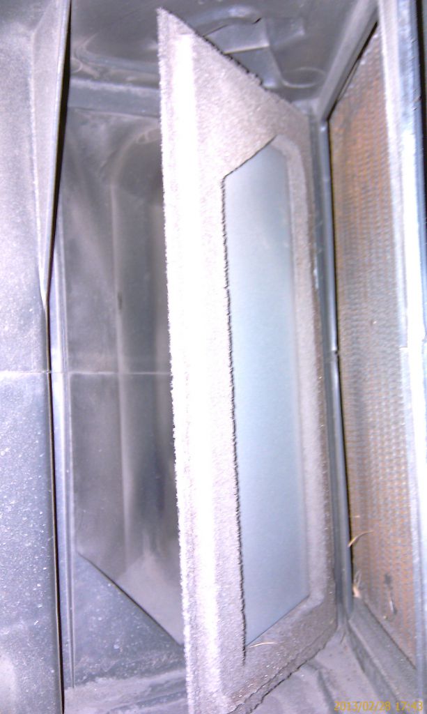

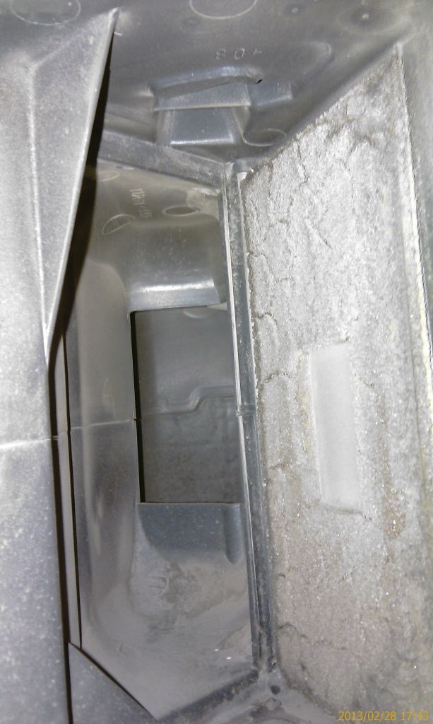

После демонтажа испарителя в салоне открывается чудный доступ к радиатору печки и заслонке:
Она прекрасно работает:

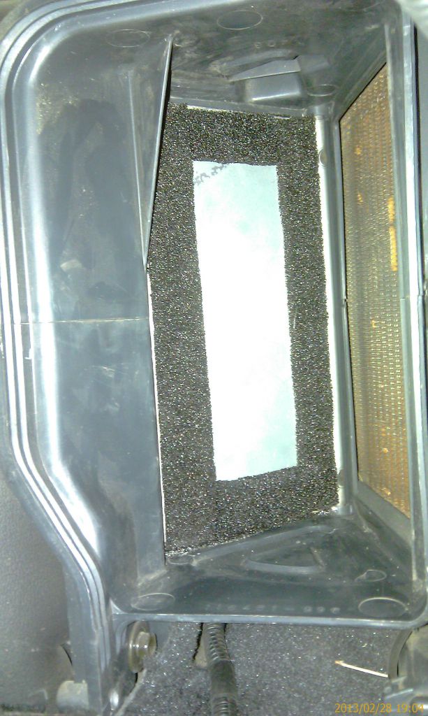

Заслонка оклеена с обеих сторон поролончиком, который от прикосновения рассыпается в труху:
Приклеен новый:
Перед установкой испарителя открыл все воздуховоды и продул их воздухом. Пыли вылетело столько, что народ вокруг думал, что у меня машина горит :sarcastic_hand:
