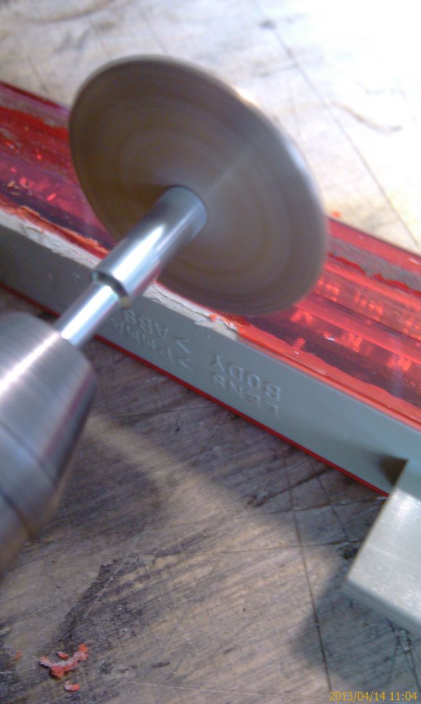

По описанной методике снял стоп-сигнал. Решил, раз уж это случилось, сразу его и расковырять. Выдрал его рабочий элемент:
Только особо наблюдательный гражданин по нему мог определить, что я торможу:
Вскрытие нельзя назвать особо деликатным:

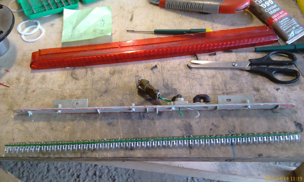

Вот такой вот родной светодиодный блок на основе круглых светодиодов:
Срезал все выступы:

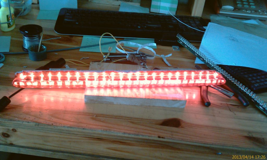

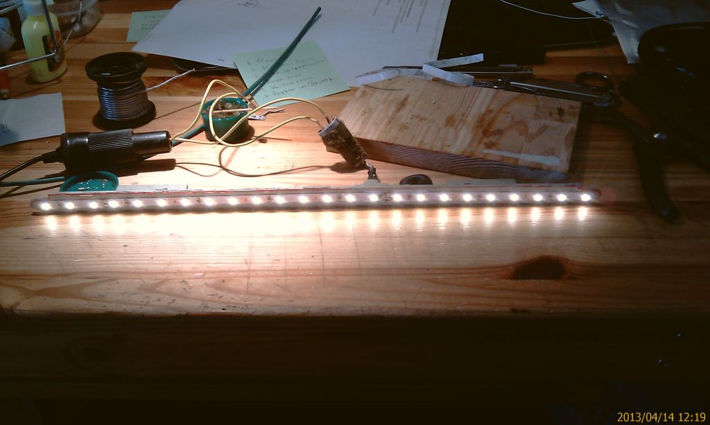

Наклеил на основание ленту плоских SMD светодиодов:
Прилепил светоотражатель на герметик:

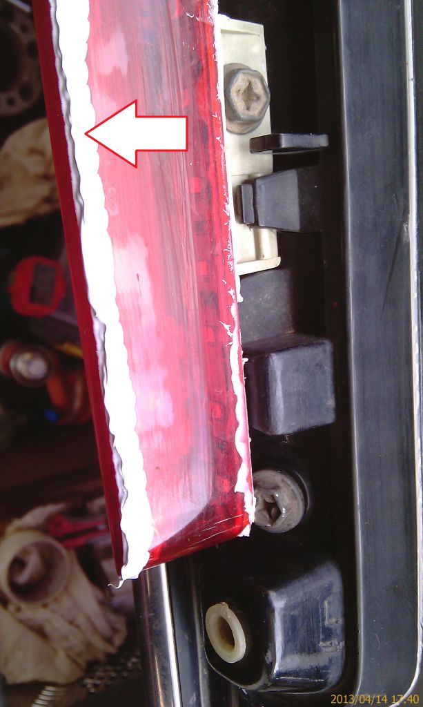

Дополнительно промазал герметиком примыкания:
Крышка крепится к основанию на двух металлических пистонах по краям. Сверху и снизу вдоль окна под стоп-сигнал крышка с завода приклеена к рабочему элементу двусторонним скотчем. Я вместо двустороннего скотча приклеил крышку на герметик:
Осталось дополнительно промазать примыкания крышки к основанию и к рабочему элементу.

Промазал щели. Стоп сигнал готов:
