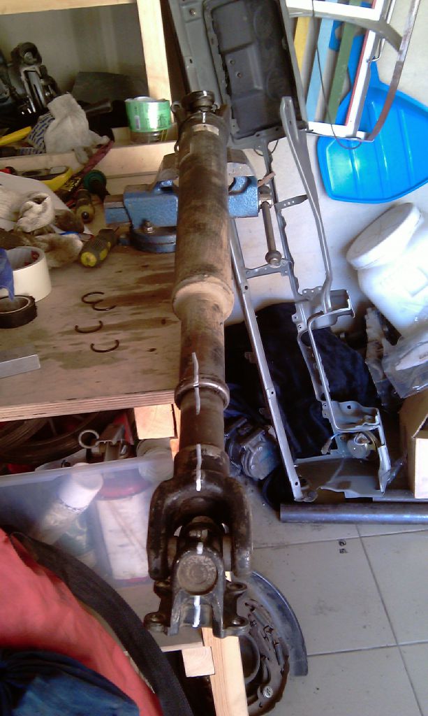

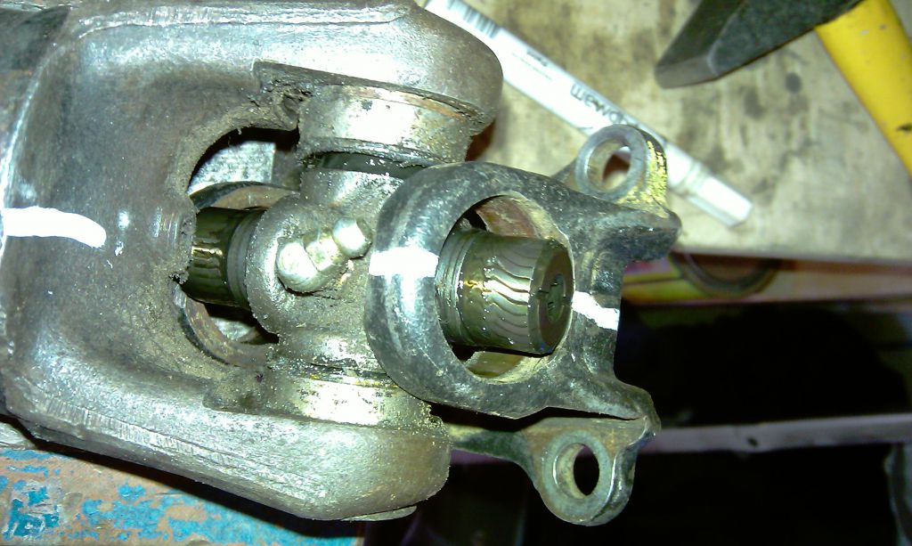

Обязательно нужно пометить взаимное положение всех узлов. В том числе и шлицевого соединения, чтобы потом не думать, как его собрать, когда оно случайно разложится:

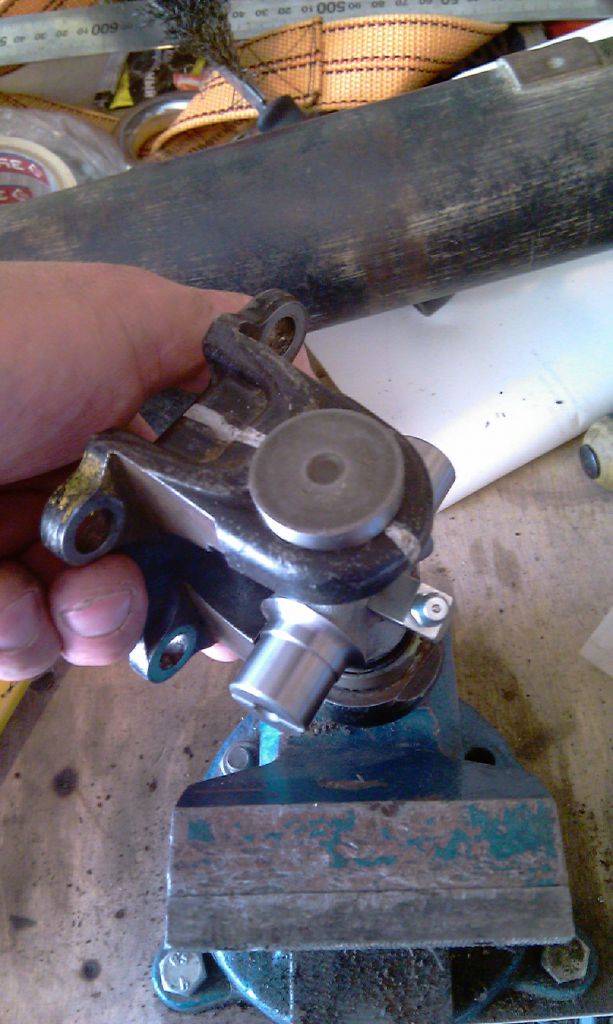

Кладем кардан на упор, например на разведенные тиски, так, чтобы фланец был свободен и ни во что не упирался:
И долбим :moil: сюда:

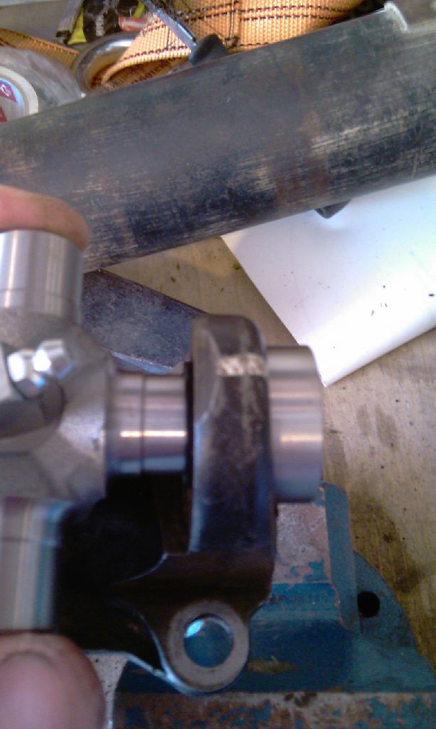

Верхняя чашка при этом выходит вот таким образом:
Когда она начинает идти от руки, переворачиваем и выбиваем вторую. Крестовина повисает в ушах фланца:

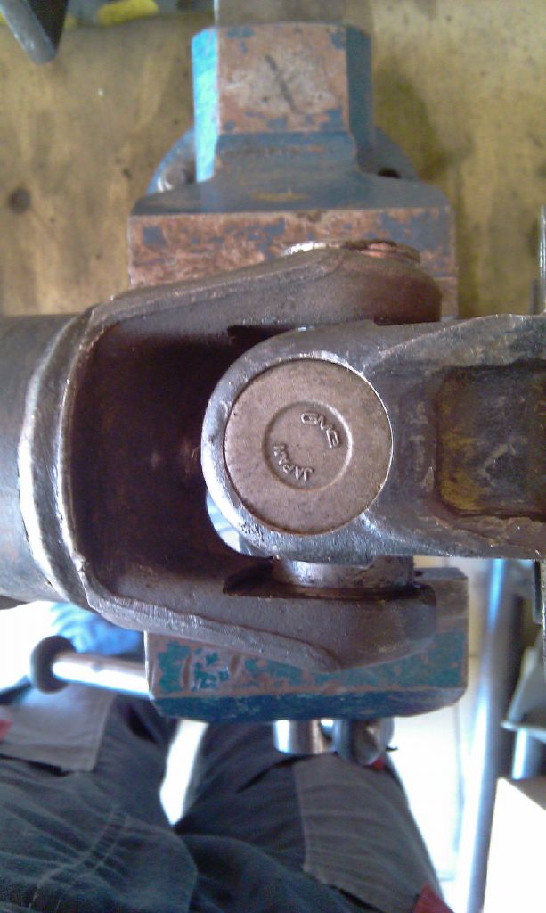

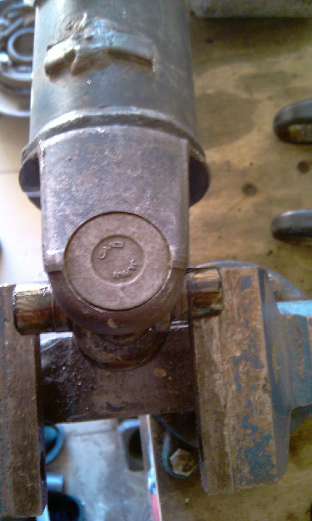

Фланец снимается. Теперь аналогично предыдущим операциям, упирая крестовину в тиски, выбиваем чашки из ушей самого кардана:

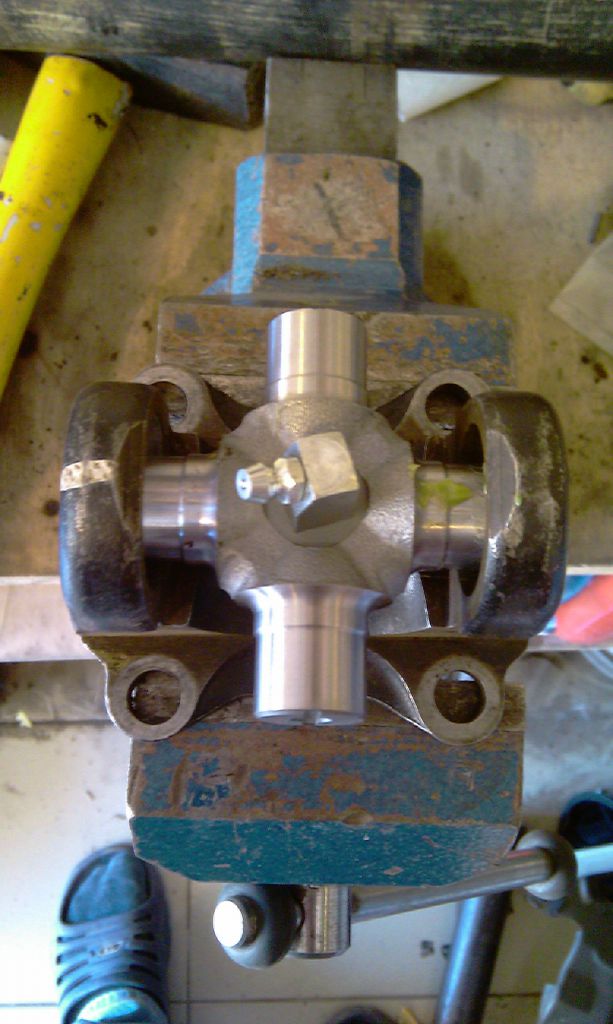

Ставим крестовину во фланец:

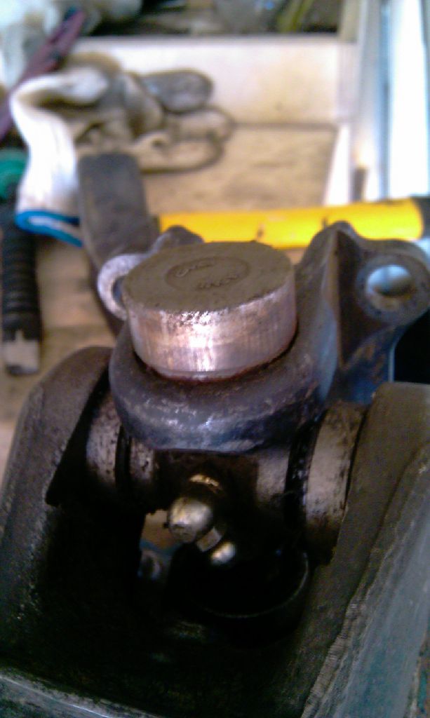

Здесь уже нужно начинать проявлять внимательность! Крестовина должна быть сориентирована тавотницей в сторону кардана, а не в сторону фланца! И направление масленки должно быть как на картинке, иначе потом крестовину хрен прошприцуешь
Мне в Мобиссе один юнец собрал тавотницей к фланцу, пришлось новую крестовину выбросить. Благо, что это был всего лишь дерьмовый GMB.

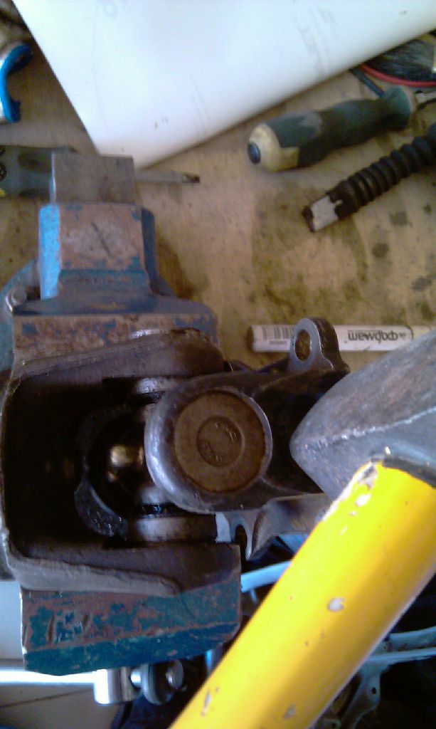

На одну из осей аккуратно надеваем чашку и от руки насколько возможно вдвигаем в ухо. Потом ставим узел  чашкой на ровную поверхность и забиваем чашку в ухо:
Нужно придерживать крестовину какой-нибудь третьей рукой %) , чтобы она от ударов не выскочила из чашки и иголочки, которые держатся внутри чашки на густой смазке, не рассыпались.

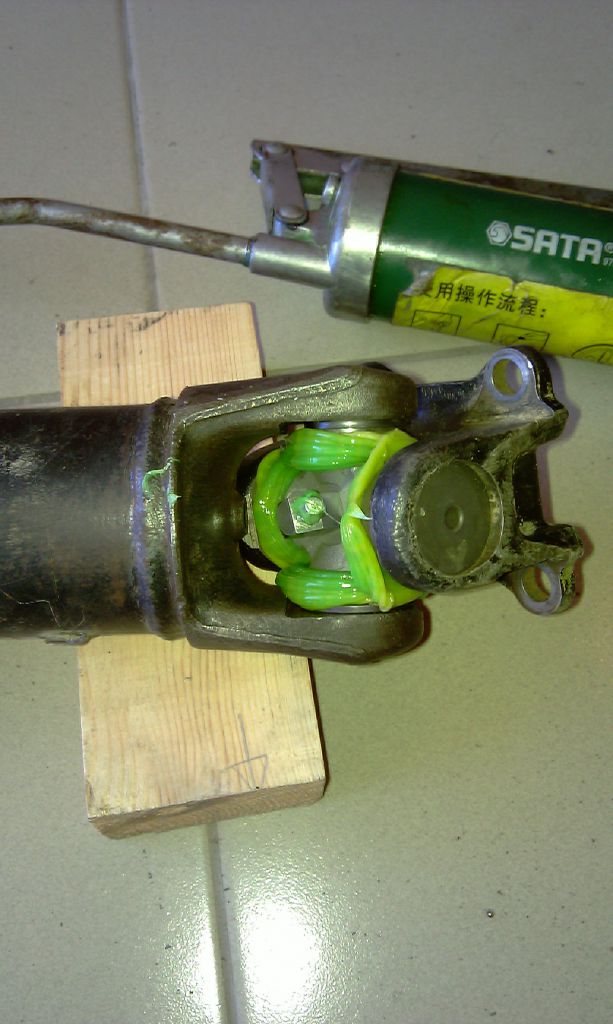

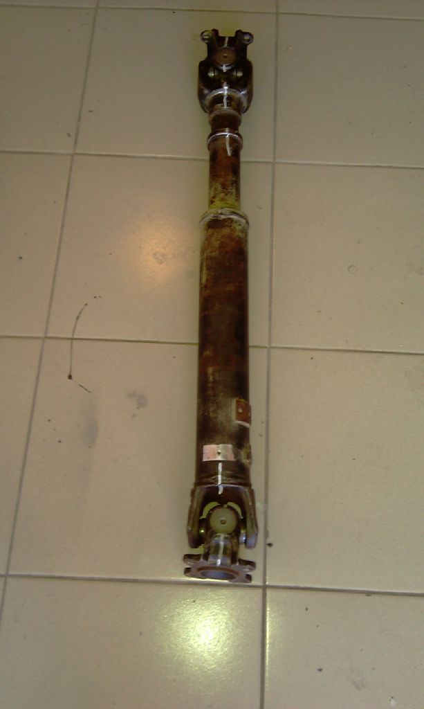

Собранный кардан:
В этот момент очень удобно жирно прошприцевать крестовины:
Шлицевое соединение шприцевать после установки кардана. Иначе его части разведет, и на место его хрен поставишь.

 Как всегда довольно подробно описано, прям как в инструкциях по ремонту авто ранне-советских времен :)
Интересно, что за смазка с таким цветом? Ни разу не попадалась такая в руки.
Потерять иголки из новых чашек можно если чашки сухие, но обычно более-менее нормальные производители закладывают в чашки некоторое количество смазки, на которой иголки в ней не плохо держатся.
 Если же смазка в чашках не присутствует, аккуратно закладываем в них небольшое количество и пальцем распределяем внутри, слегка прокручивая, таким образом иголки смазываются и прилипают к чашке.
Зеленая - Castrol LMX
Желтая - это выдавилась смазка, которая была заложена в новых оригинальных крестовинах

Забивать чашки молотком не айс, особенно при наличии тисов.
Re: Замена крестовин кардана
« Ответ #5 : 17:43, 31.08.2013 »
Нельзя долбить по вилке при забивании чашки. Вилку просто загнуть, она из сыромятины.
Только по чашке, упирая край вилки в опору. "третьей рукой" прекрасно работают тисы.  :rtfm:

« Ответ #6 : 17:43, 31.08.2013 »
Молоток алюминиевый ;)

« Ответ #8 : 18:34, 31.08.2013 »
Дело не в этом, чашку может перекосить в посадочном отверстии и деформировать при следующем ударе.
Я при замене крестовины и выпрессовываю и запрессовываю чашки только в тисах.

« Ответ #9 : 19:34, 31.08.2013 »
При перекосе чашки в посадочном тисами проще погнуть, не успеешь заметить разницу в усилии, молотком через алюминий-медь лучше чувствуешь.
