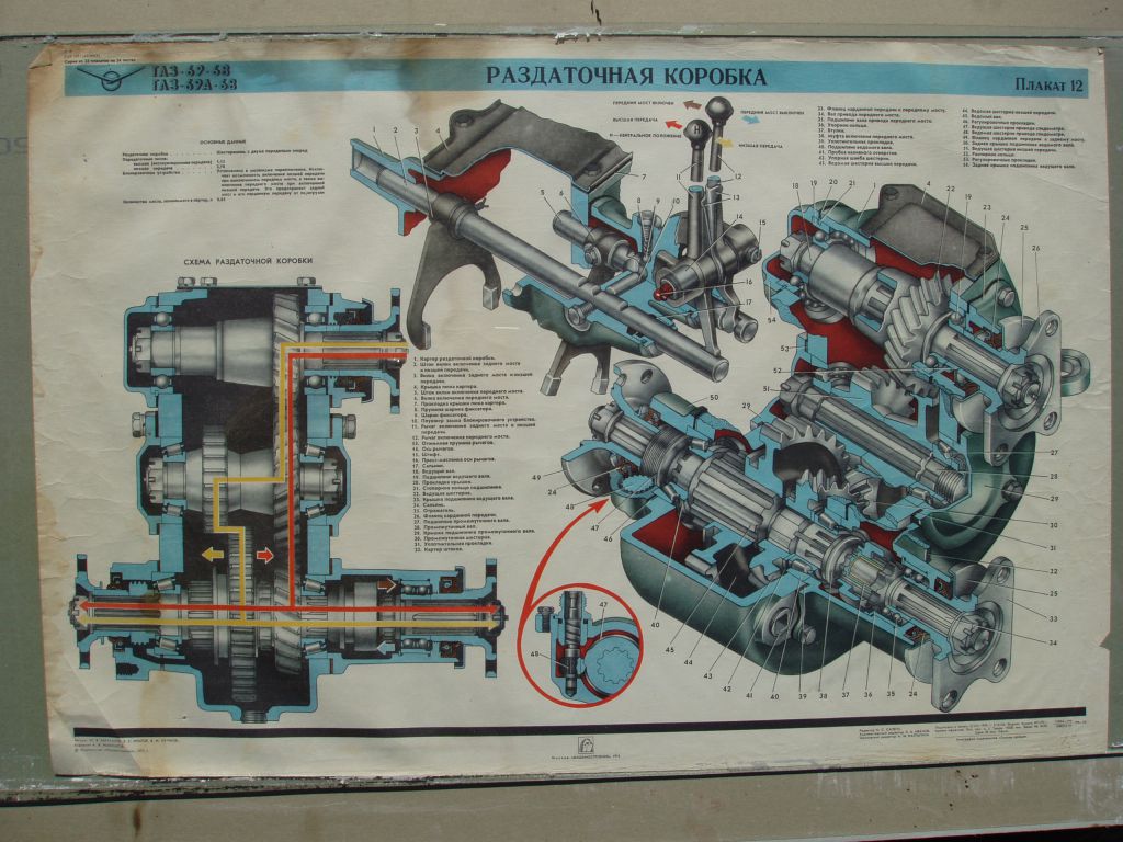

Пытаюсь понять , че за деталь? Мож поподробнее??
Re: Раздатка от газ 69
« Ответ #2 : 12:58, 10.01.2010 »
смахивает на раздатку.....давай гадать :)
Муха
« Ответ #3 : 15:25, 10.01.2010 »
Это раздатка и есть, по-моему.

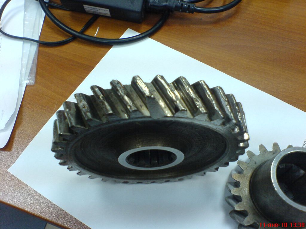

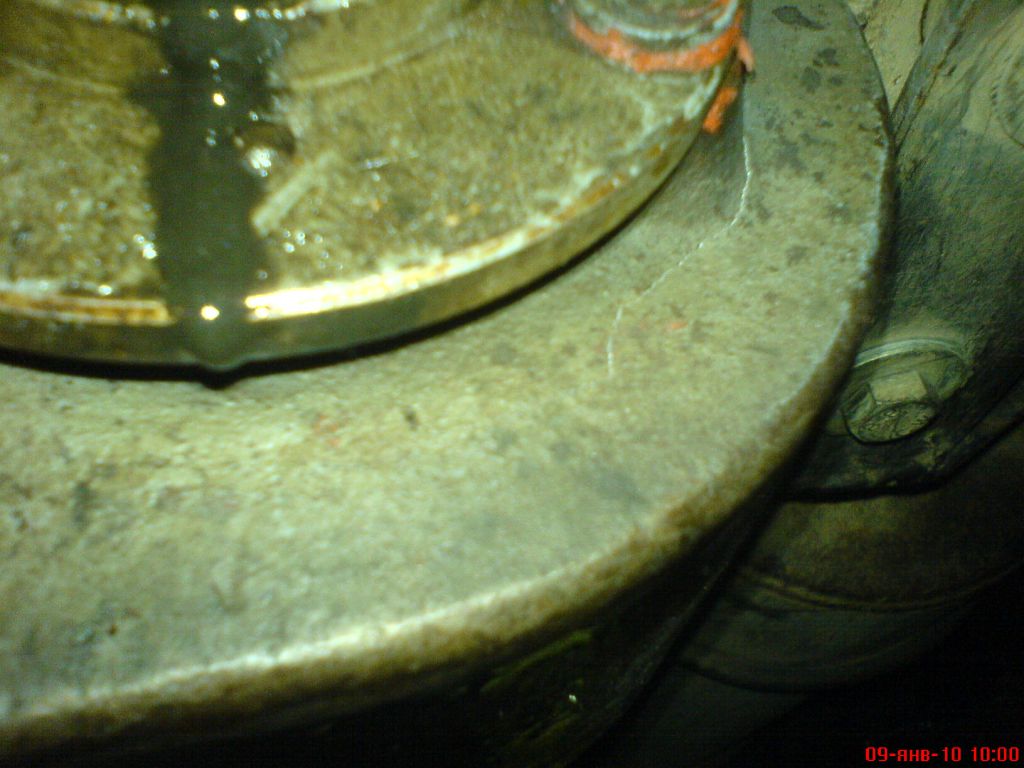

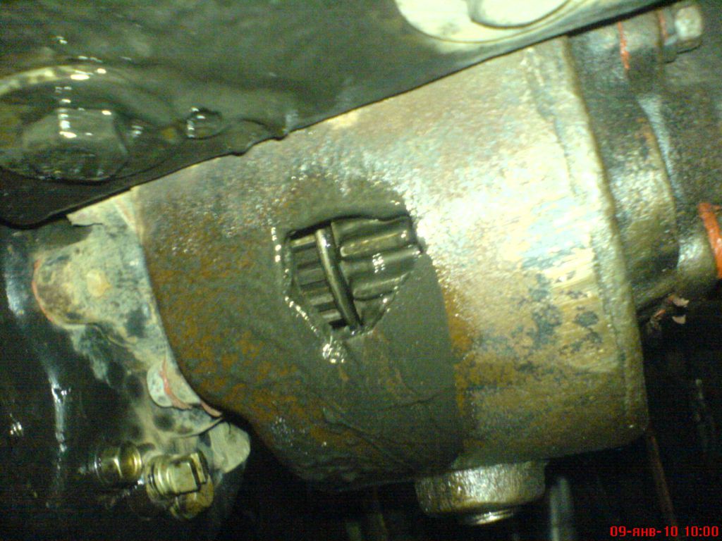

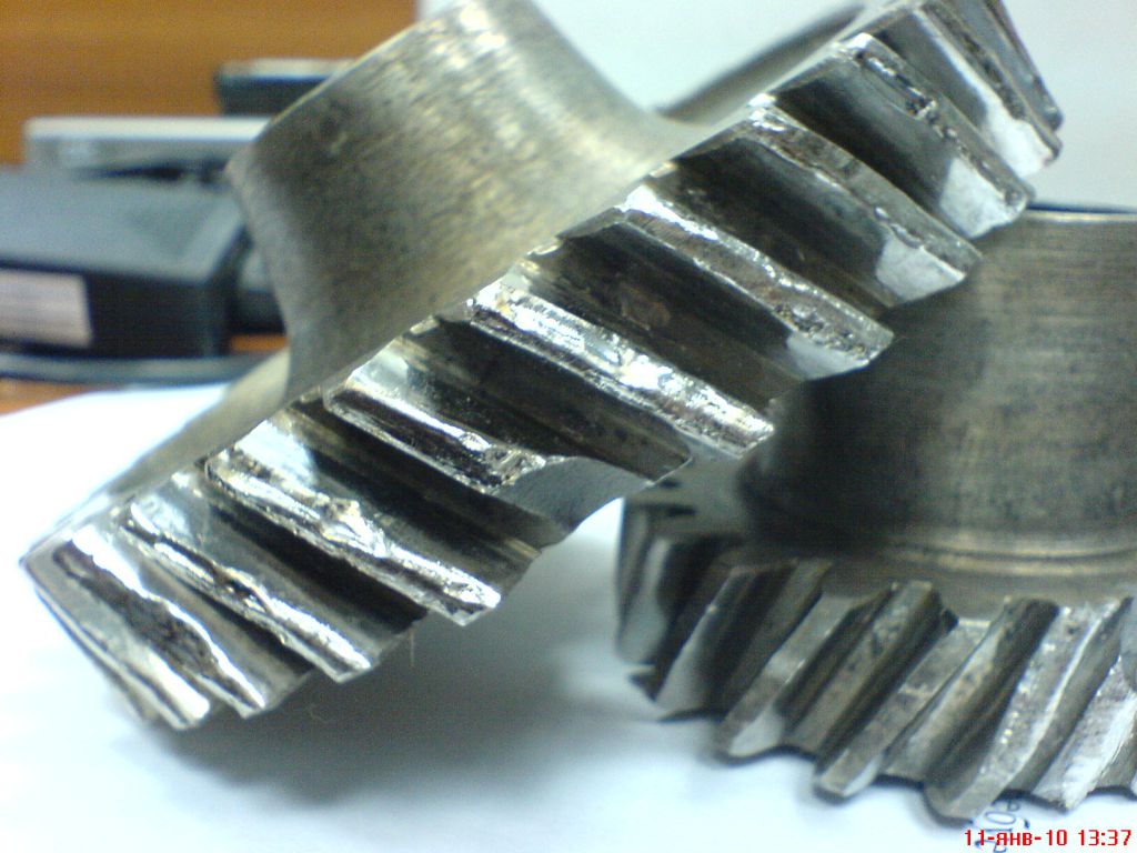

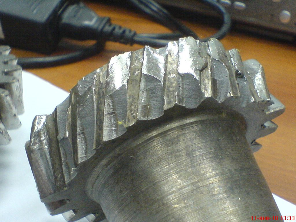

дырка в раздатке следствие буксировки и сломанные остатки от зубьев в картере
трещина тоже следствие буксировки и сломанные остатки от зубьев в картере
 лишился  7 зубьев
а здеть один зуб потерял.
Молодой человек у Вас при "буксировке" канат раза два  полностью натянулся. Не там ищете. Дырка и трещина результат попадания обломка между стенкой и шестерней, а зубы поломал скорее от закусывания шестеренок из за большего износа(следовательно неправильного зазора) и не полного включения (если судит по фото). Кстати  что с подшипниками.
« Последнее редактирование: 14:07, 12.01.2010 от Сталкер »
Оффлайн off_road_alex
  • ARO M461
  • Сообщений: 290
  • вся жизнь в движении
« Ответ #6 : 14:23, 12.01.2010 »
володя это при буксировке меня сломанного дырка в корпусе появилась .
все подшипники на месте сипараторы целые, люфтов  больших я ненашел. разобрал всю раздатку больше дефектов нет.
