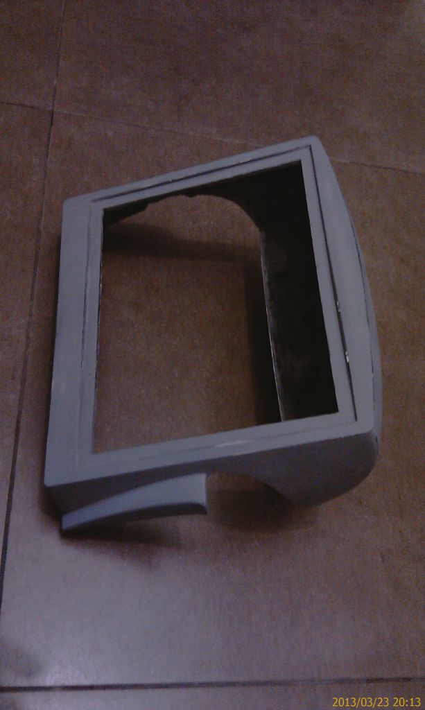

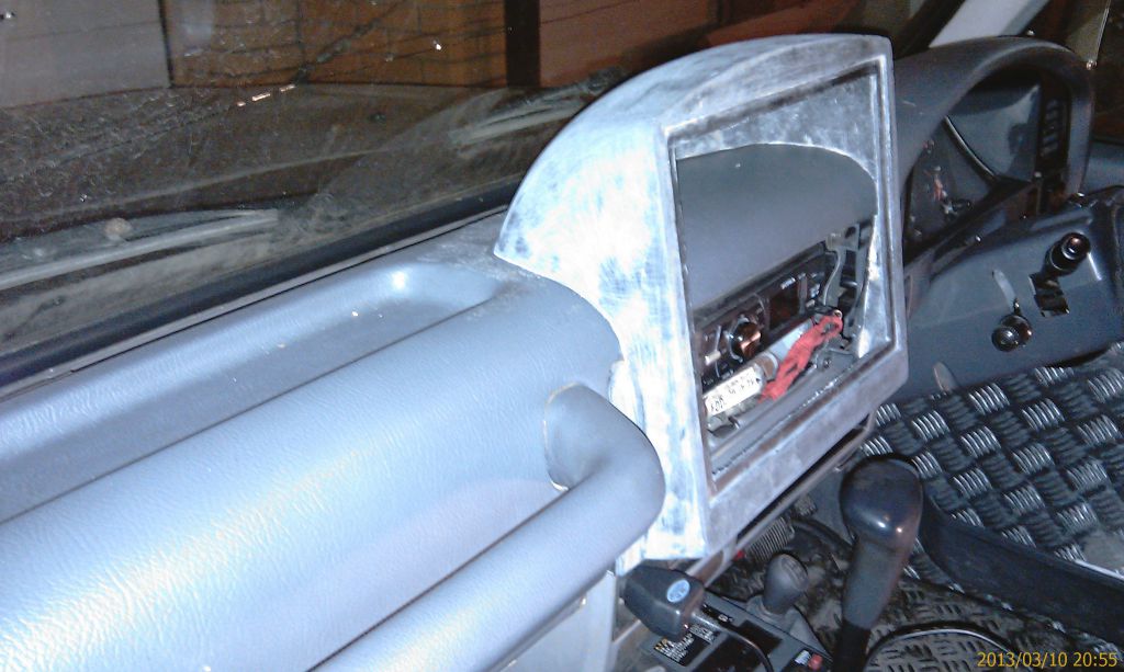

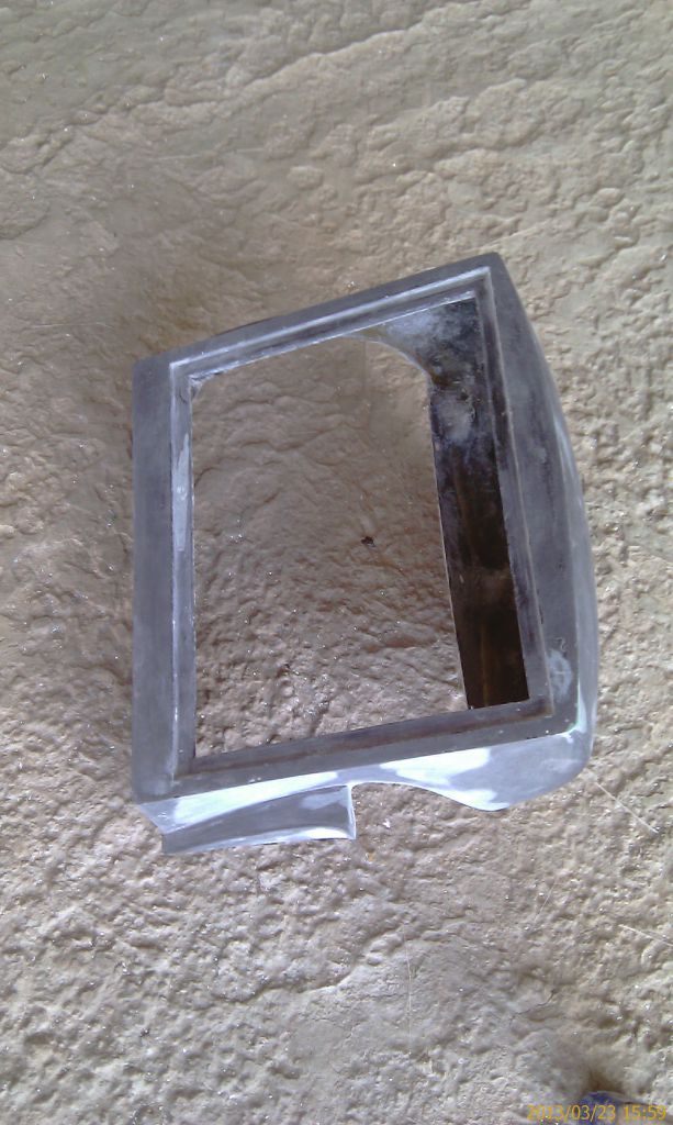

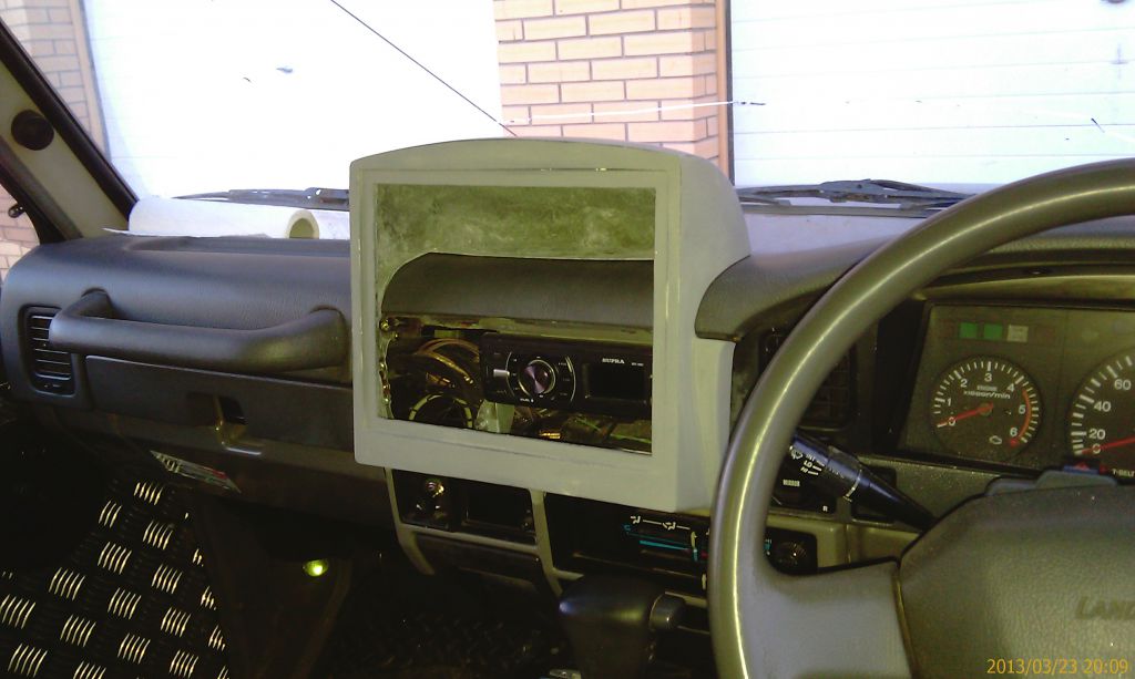

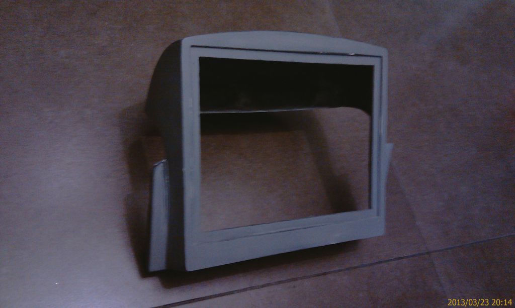

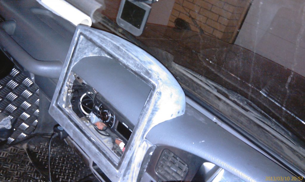

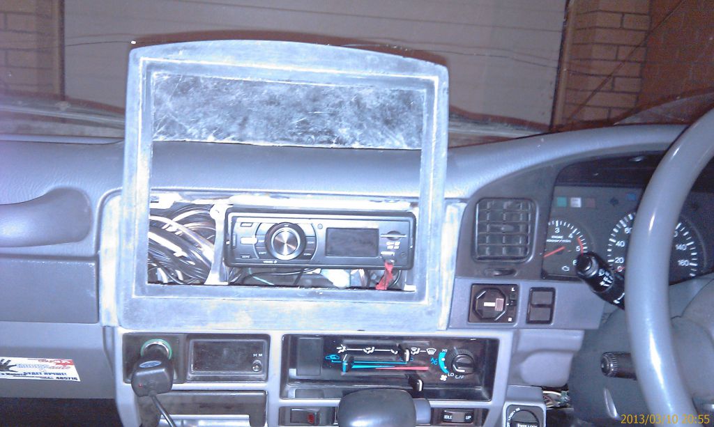

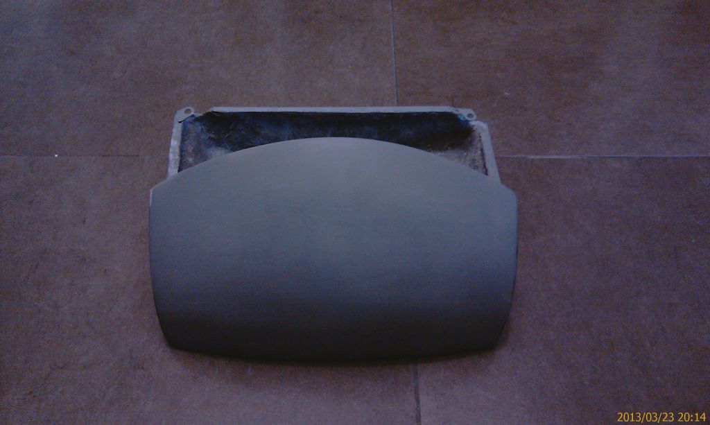

Консоль подогнана к торпеде, получила крепежные элементы, зашпаклевана:
На несколько раз подшпаклевана и загрунтована:

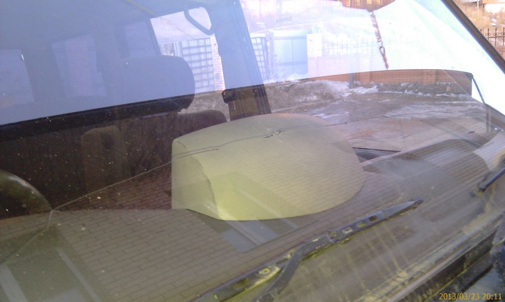

Примерка на месте:

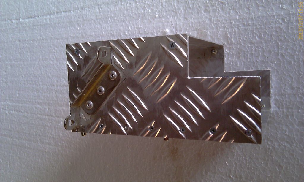

P.S.: кстати я придумал еще более простое крепление шаровой опоры к машине. Слева от бывшего воздуховода на две точки (нижняя от пистона декоративной панельки магнитолы, симметрично сверху сверлится новое), справа - на две точки крепления магнитолы. В живую можно посмотреть у Кати.
P.P.S: вот выкройка.
Размер даю один для соблюдения пропорций. Есть макет в Corel.
P.P.P.S: кронштейн в призах Распутинского камня:)

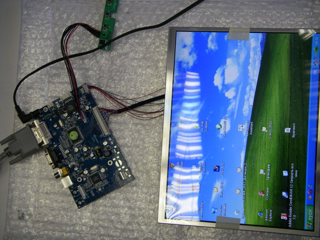

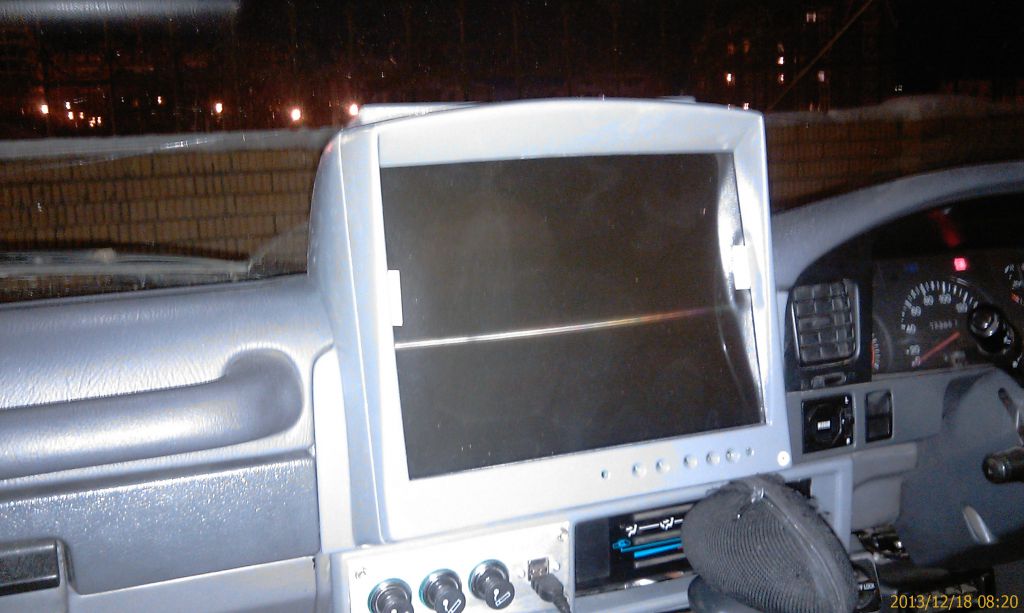

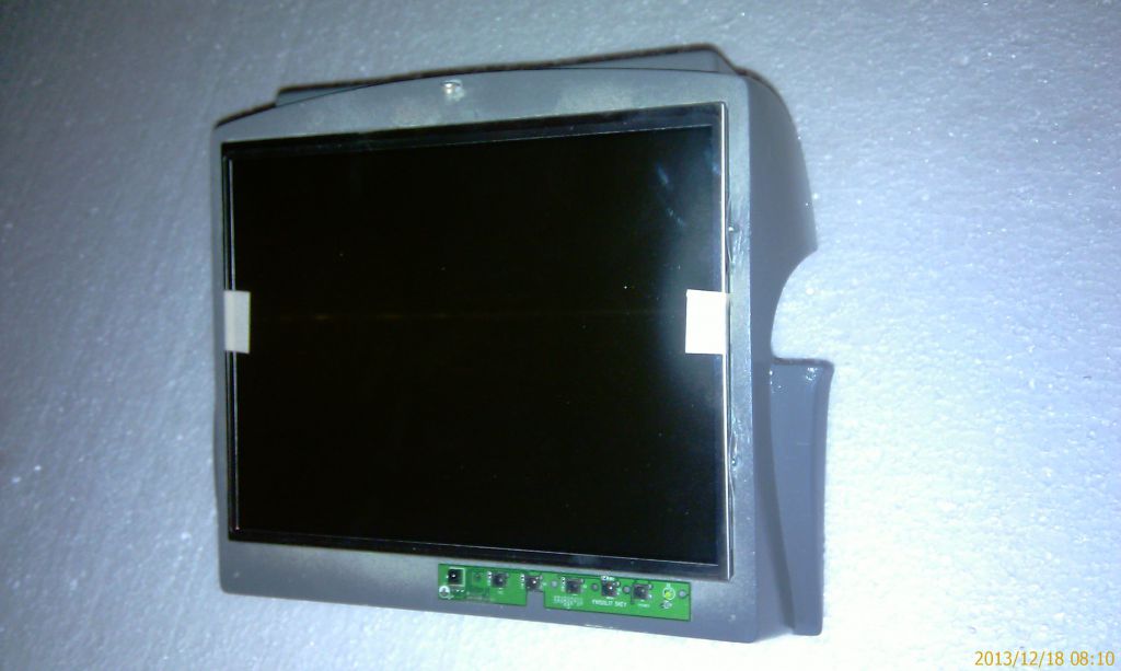

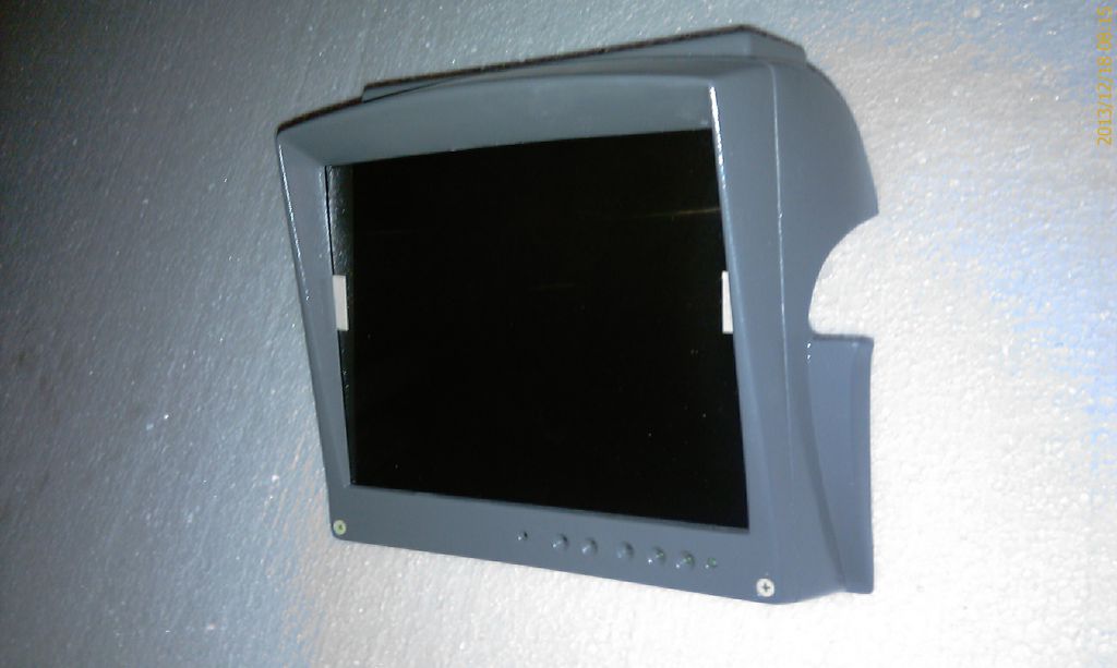

Вот она, сверхъяркая 12" матрица, которую отлично видно даже при очень ярком солнце:

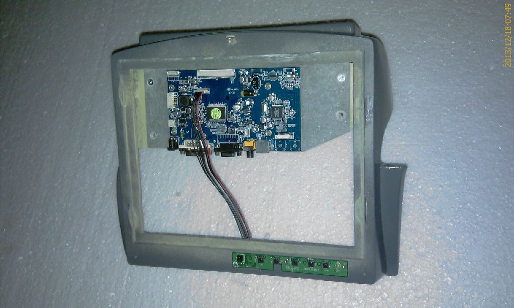

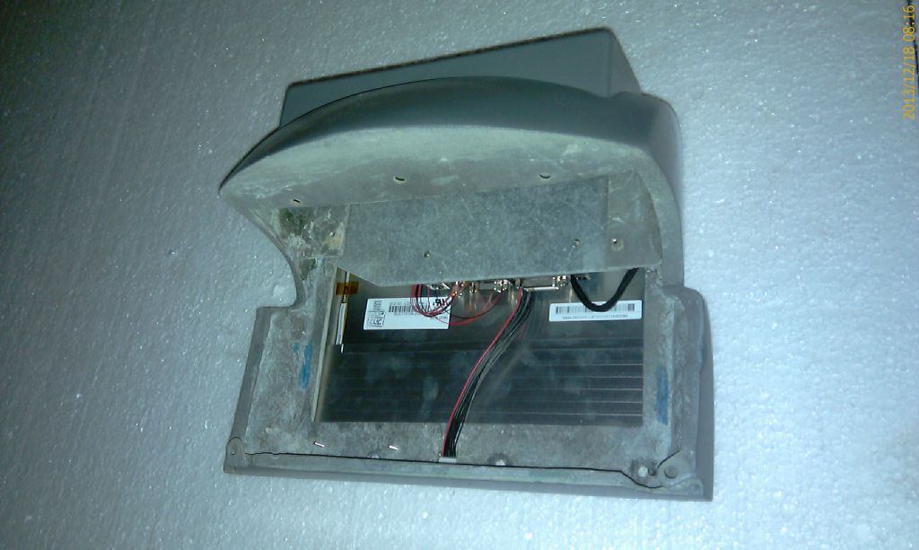

Лежит у меня уже с начала лета. И вот время свободное появилось, построил рамку для экрана и практически собрал монитор:
Примерка:
Монитор почти готов. Осталось приклеить к матрице тач-панель и установить контроллер тача.
Материнская плата куплена, но пока находится в Москве.
Сначала настраивался на форм-фактор MiniITX. Было бы лучше MicroITX, или NanoITX. PC гарантированно вошел бы за монитор в штатный 2DIN отсек. Но они дороги по сравнению с MiniITX.
MiniITX по ширине входит в 2DIN, но не остается места для разъемов и кабелей. Но поскольку я заранее спроектировал корпус монитора так, чтобы выдвинуть вперед монитор на 5-7 см, то между платой и монитором освободилось место для кабелей и разъемов.
Купил, как водится, не то, что хотел. Это промышленная плата формата EPIC 115мм*165мм iEi NANO-GM45A с процессором Intel T9400. Меньше, чем MiniITX. Соберу, буду разбираться с производительностью системы. Пока планируется, что на CarPC будут висеть навигация, приемник, музыка, камера заднего обзора и обгонная камеру (весьма актуально для правого руля). Обе камеры будут также выполнять функцию видеорегистратора.

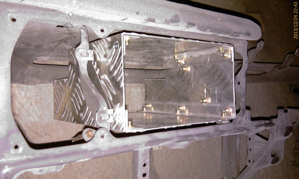

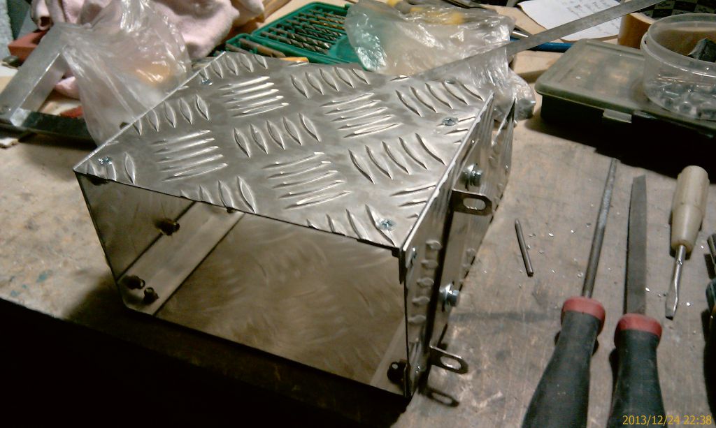

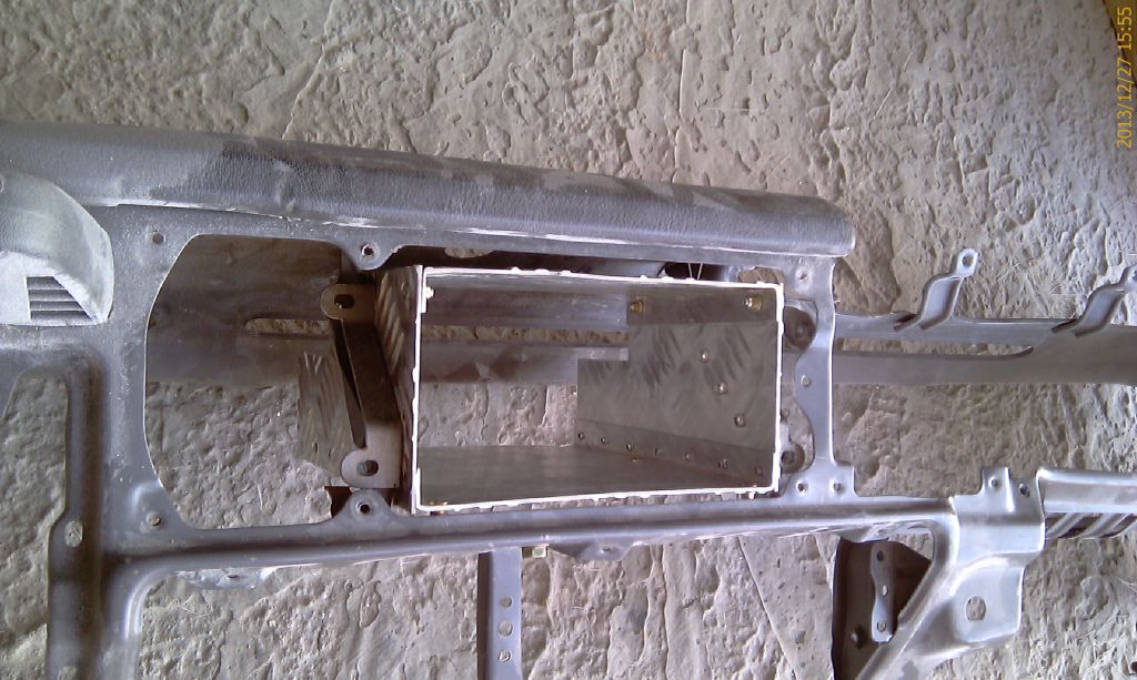

Брутальный чисто джиперский корпус CarPC:

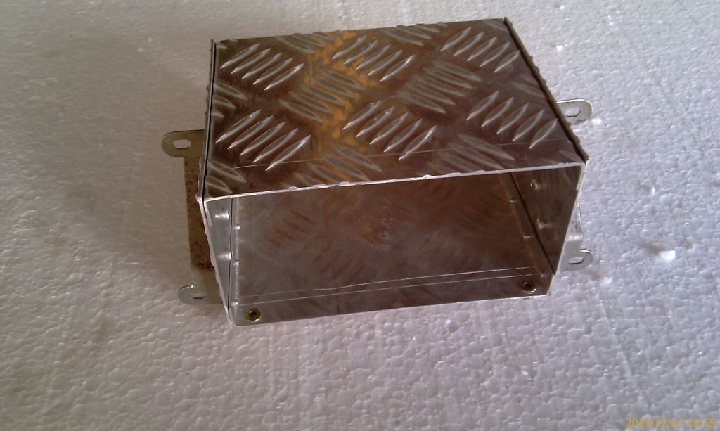

Ну и колхоз!
Переделал:
