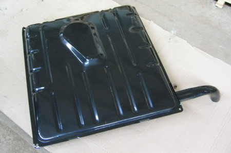

« Ответ #11 : 02:35, 15.01.2011 »
бак литров так на 100
« Ответ #12 : 12:35, 15.01.2011 »
Помойму самый плоский бак от ГАЗ -24 и литраж у него около 100
стандартный  бак  24  волги  50 литров , есть  увеличенный 70 л. Если на то пошло , то можно вырезать  небольшую  дырку   в полу  и встает  отлично бак  газ 52-53 емкость 90 л.
