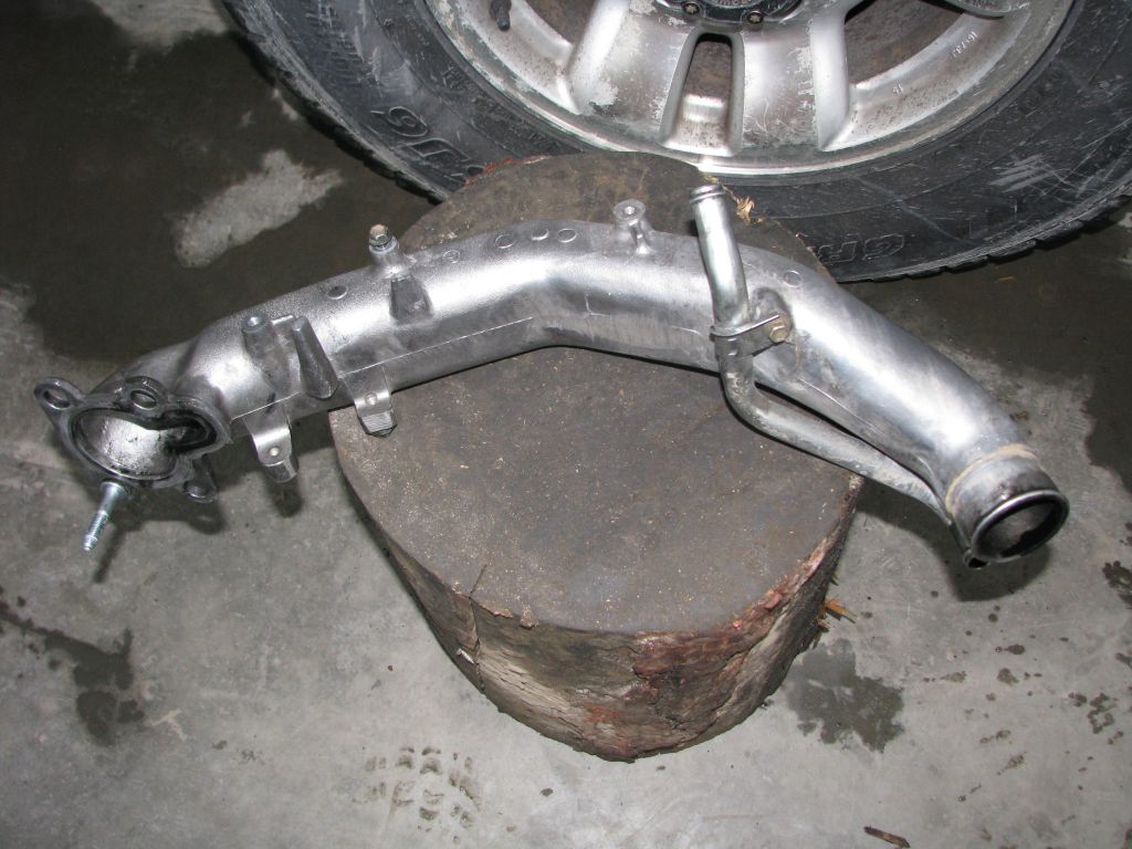

Вот, что получилось после снятия трубы:

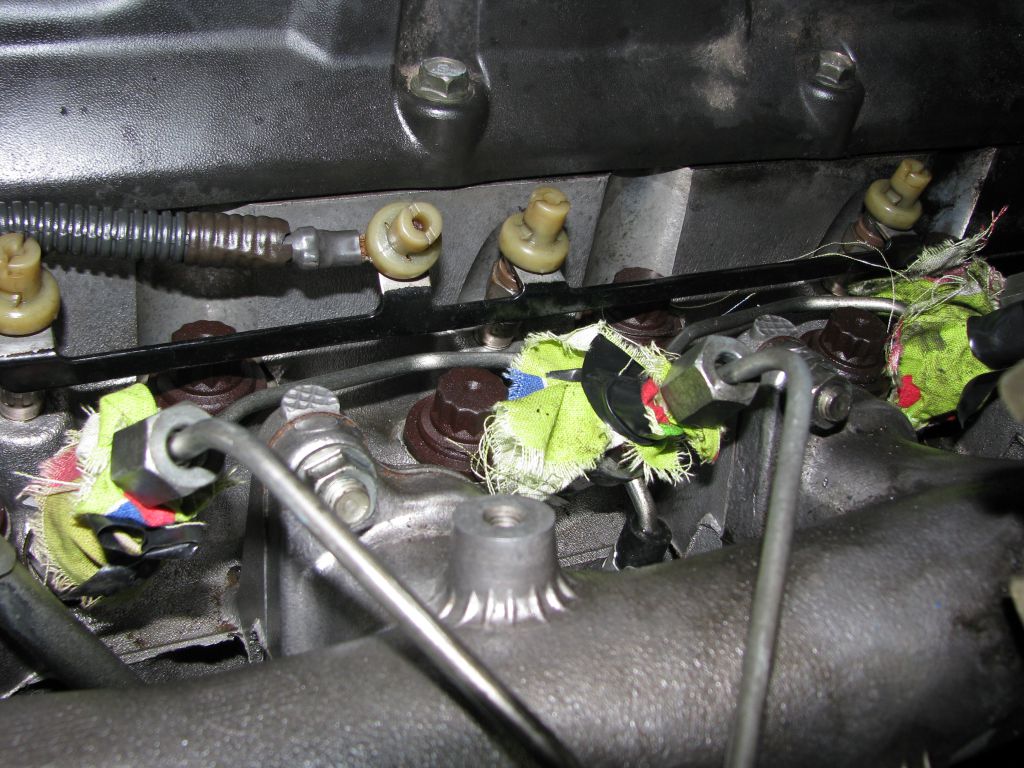

Открутить трубки с форсунок и накрыть их:
В идеале нужно иметь колпачки для форсунок и заглушки для трубок.

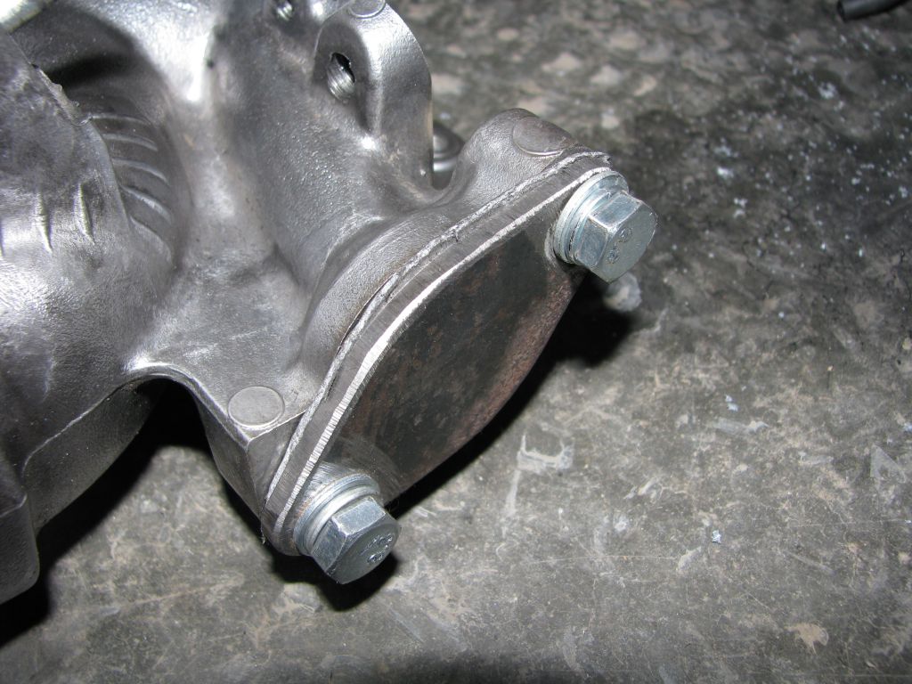

Вот отмытый коллектор, уже заглушенный, пока тонкой заглушкой через паронит:
На выпуске тоже прикрутил заглушку, тоже через паронит.

Переделал заглушку на впуск из листа 4мм:
