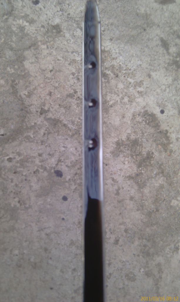

На щупе мелкие пузырьки, но масло прозрачное (хоть и грязное), не эмульсия.

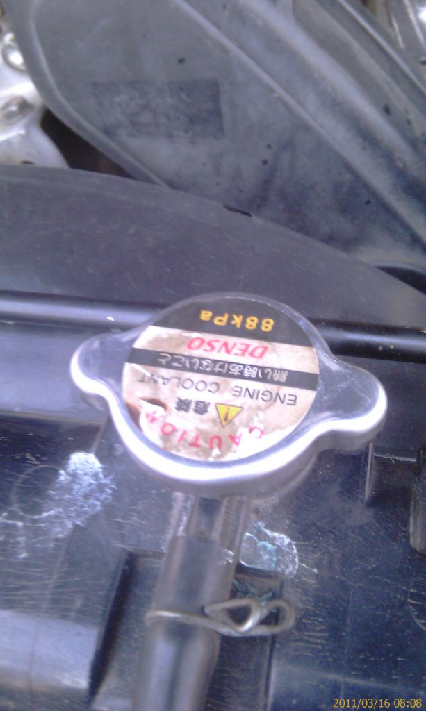

В первую очередь надо помотреть крышку радиатора! если лопнувшая головка, в первую очередь при прогретом двигателе идут пузыри в расширительный бачок ,- в масло попадает в редком случае, обратно с расширительного бачка не будет при охлаждении всасывать антифриз,- прокладка на этих дв страдает редко, почти всегда оказывается головка в трещинах между клапанами .
Завтра заеду в Сафари за новой крышкой.
За тосолом сейчас слежу, отпишусь.Завтра заеду в Сафари за новой крышкой.
Я как то тоже принял пузырьки на щупе за эмульсию.
Но как то после этого видел эмульсию на движке, у которого тосол пошел в масло - там реально цвет как кофе 3 в 1.

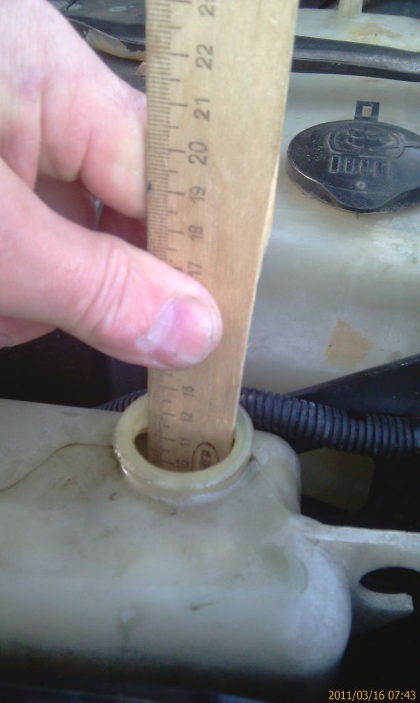

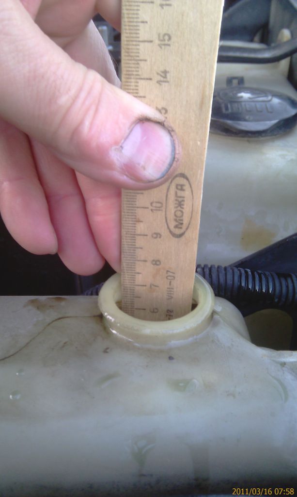

Начал подробно изучать детали происходящего. С утра на холодной машине уровень антифриза гораздо меньше, чем был вчера на горячую. Замерил для дальнейшего сравнения:

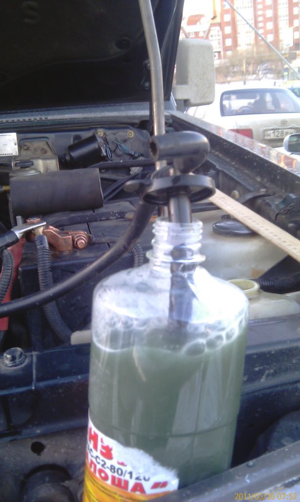

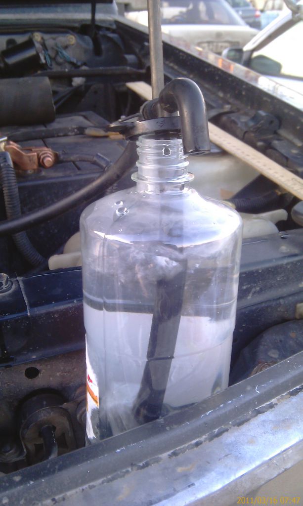

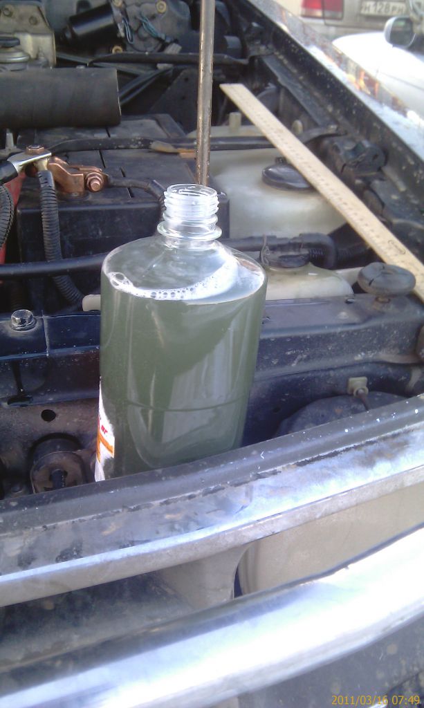

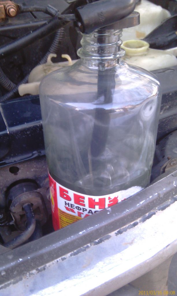

Завел, включил «idle up», перекинул шланг расширительного бачка в отдельную емкость с водой, пошли пузыри:

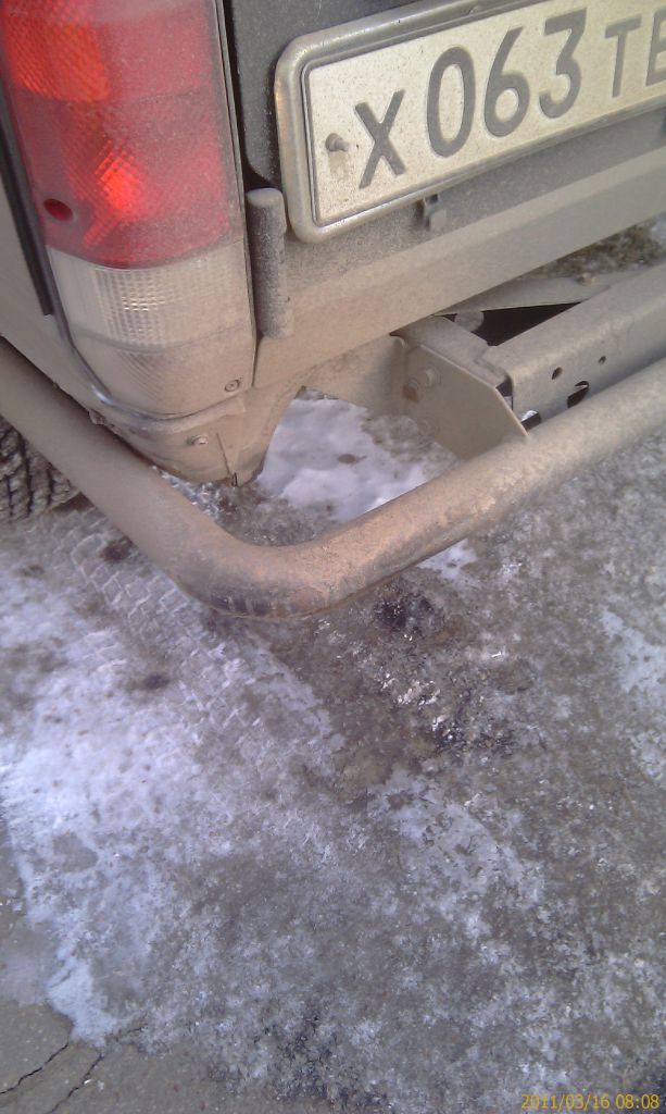

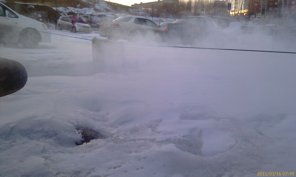

Дым идет, но для прохладного утра ничего особенного:

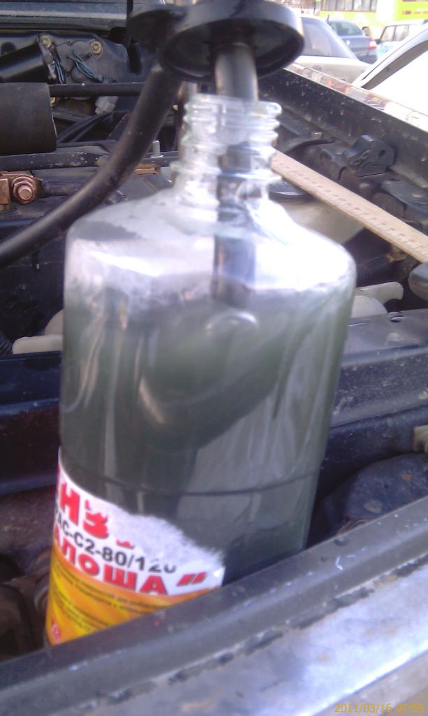

После прогрева пузыри сохранились:
Долил в бачок антифриз и замерил для последующих сравнений:
Доехал до работы 1км. Пузыри не прекратились:
Дыма критичного нет:
С дымом вчера-сегодня вообще чудеса творятся: он то есть, то его нет.

Щуп. Видно наличие пузырьков, но суспензии нет:

Пробку однозначно по замену.
При остывании в систему сосет воздух, а не тосол с бачка. Следующий завод машины уже на заниженном уровне. И так по кругу. Недосмотрел, и получил локальный перегрев.

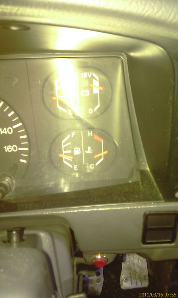

Алексей! датчик температуры который на стрелку стоит в головке возле 1 цилиндра а датчик на процессор стоит в блоке, трещины в головке могут быть не только от перегрева, от неправильного сгорания топлива тоже,( тнвд, форсунки, неправильное опережение,)тогда трещины идут от форкамер.
