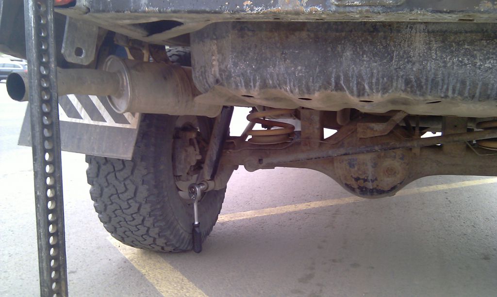

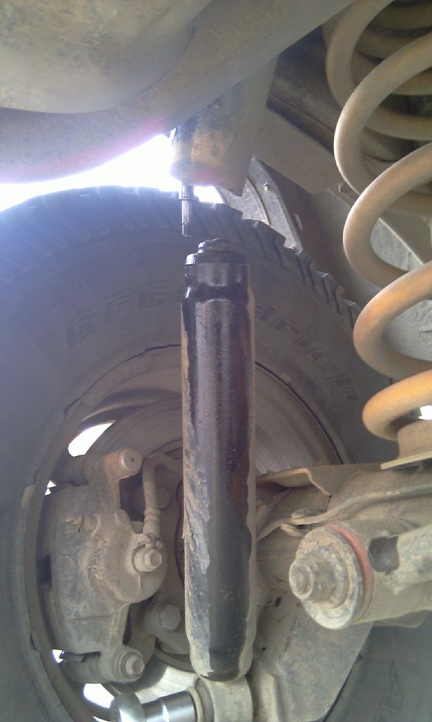

ну и в продолжение слов Влада - мой опыт (далекий 2006г, ТЛК78)
сначала аморт:
затем пружина:
так что я согласен,
...Ну его нафиг такие эксперименты.
