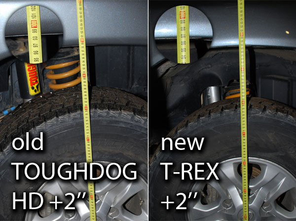

Три года откатал на ТАЧ-ДОГАХ ,максимальной загрузки,остались только хорошие впечатления. :ok:
Если кто незнает, то катаюсь на TLC105,далеко или очень далеко а так-же ежедневная эксплуатация по городу.
 Но видимо вечного ничего нет-побежали аморты,просела левая сторона у пружин и я потихоньку стал задумываться о приобритении нового комплекта  :rus:
Вот тут-то мне и зделали предложение от которого я не смог отказаться :pardon:
Короче-предложили мне, на так сказать на тест драйв, пружины и аморты фирмы T-REX, ну я халяву люблю поэтому думать не стал, а согласился сразу.
Вот мои первые впечатления.
На первый взгляд, после ТАЧ-дога макс.загрузки T-REX средней загрузки показался мне игрушечным.

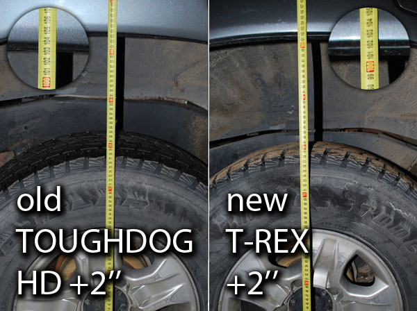

После установки , машина стала ниже на 1см,но это не критично т.к.и этой высоты больше чем достаточно.
Катаюсь третьий день,полет нормальный.
Дорогу держит нормально, не раскачивает, при загрузке еще троих товарищей( не слабой комплекции) на кочках не пробивает.
Полноценные выводы пока делать рано, но я приятно удивлен что бюджетная подвеска пока работает не хуже своих именитых аппонентов.

привинчу фотки сделанные при замене подвески
задняя ось "До и После" замены:
передняя ось "До и После" замены:

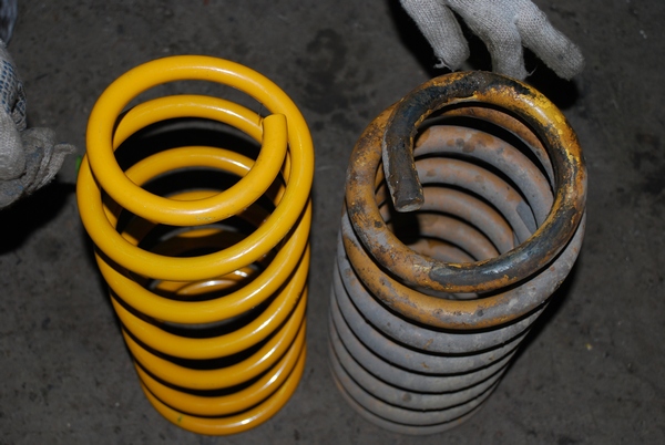

задние левые пружины (визуально видно разницу и в толщине прутка и в кол-ве витков)

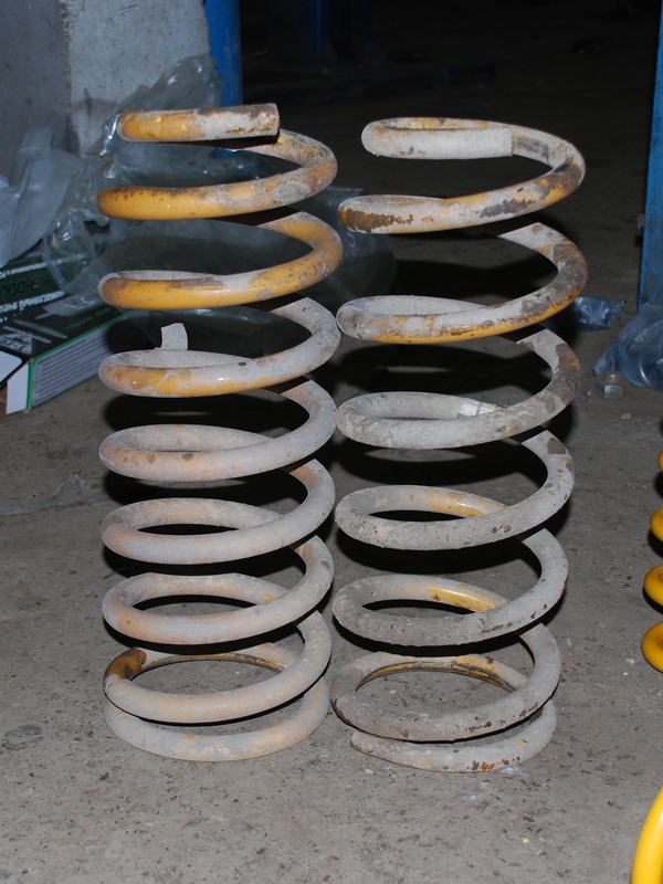

почему я написал что сравниваем задние пружины именно левые? у Т-рекса задние пружины едва ли отличаются визуально, а у Тачдогов, как оказалось, задние пружины сильно разнятся, по крайней мере Хеави Дьюти (слева - левая, справа - правая), кстати, просела именно та, на которой витков больше:

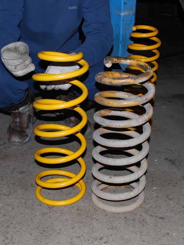

передние пружины:

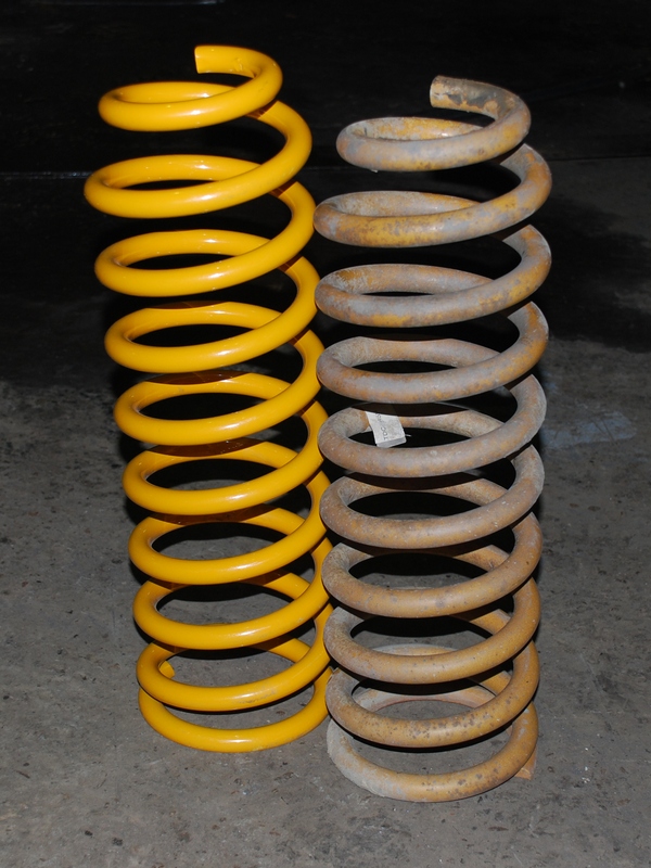

опять передние пружины, но тут хорошо видно разницу в толщине прутка:

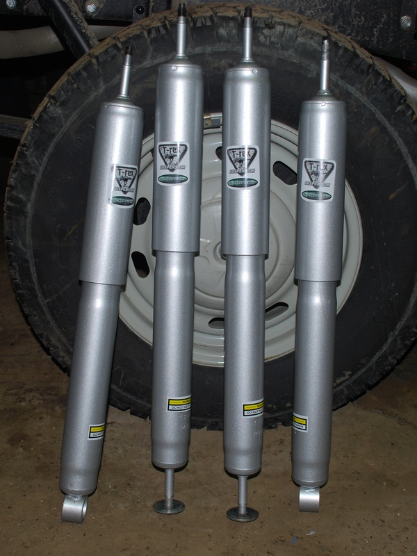

амортизаторы после прокачки и вплоть до самой установки на а/м должны находится в рабочем положении (штоком вверх), это важно:

Получается что новые тоньше? :wacko2:  Тогда в чём фишка? А то я тоже задумываюсь о смене пружин, морда с лебёдкой просела конкретно. Уже 4х сантиметровые проставки не помогают. Буду презнателен за дальнейшие отчёты.
толщина прутка пружины не влияет на ее жесткость или просидаемость
Оффлайн ГАЗозавр
  • Сообщений: 2891
Re: Катаюсь на T-REX
« Ответ #17 : 22:01, 25.01.2012 »
точнее, не только толщина прутка влияет
