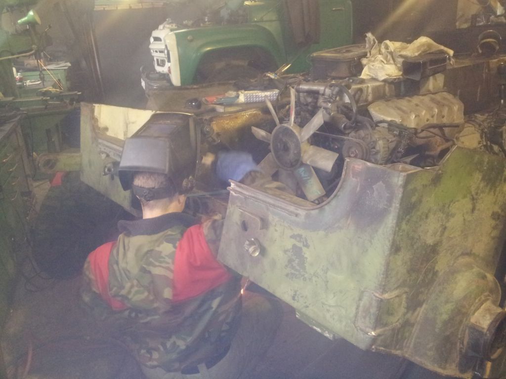

            Имею на работе в эксплуатации большое количество вездеходов,  ГТТ, МТЛБ, и все семейство газушек. Проходимость у них отличная, но комфорт никакой, на уровне 40-50-х годов. А хочется комфорта хотя бы элементарного. Чтоб обзор был, чтоб рубка нормальная была, а не броневик, чтоб двигатель не динозавр, а хотя бы японец контрактный. В общем взял стоковый ГАЗ-73, кто не знаком с ним скажу что он отличается от 71-го шириной под кузов камазовский, длиной на каток меньше, ну и самое главное у него лодка из более крепкой стали.
http://irkutsk-4x4.ru/index.php?action-mgallery;sa=media;id=11697;preview
Было демонтировано все: двигатель, трансмиссия, оборудование. Газосваркой снят верх по надгусеничную полку. Сразу же вварены распорки с швелера между трубами торсионов и 10-кой железом усилен борт в районе бортовой.
http://irkutsk-4x4.ru/index.php?action=mgallery;sa=media;id=11698;preview
http://irkutsk-4x4.ru/index.php?action=mgallery;sa=media;id=11707;preview

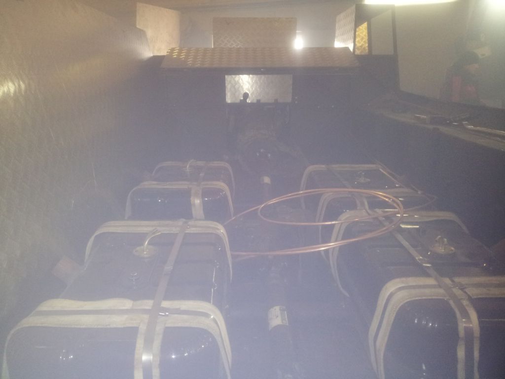

Развернул шестерню в главной передаче из-за смены вращения, между главной передачей и силовым узлом разместил газоновскую раздатку. Время покажет нужна ли будет? Назначение ее не снизить обороты ведущей звезды, а снизить нагрузку на коробку автомат в тяжелые жизненные моменты, как например протаскивание бревна в трясине под брюхом или долгий подъем в крутую гору. Карданы поставил газоновские, один пришлось обрезать и отбалансировать на заводе. Баков установил 4 по 110 литров. итого 440, должно хватить на неделю автономки.

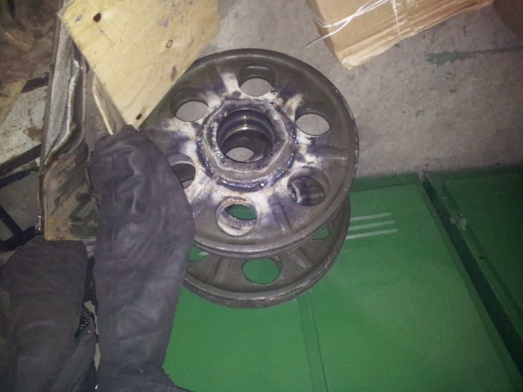

Ходовую часть переделал введя дополнительно подвесные катки, катки изготовил самостоятельно из китайских колес переведя на жигулевский ступичный подшипник.
http://irkutsk-4x4.ru/index.php?action=mgallery;sa=media;id=11705;preview
Сложность была с сверлением бортов, пришлось приобрести плазморез. На каждый борт изготовленно по 4 катка.
Ввод этой системы позволил во первых разгрузить опорные катки, а во вторых убрать слабину без нагрузки на натяжник и бортовую, а еще позволил безболезненно увеличить клиренс.
