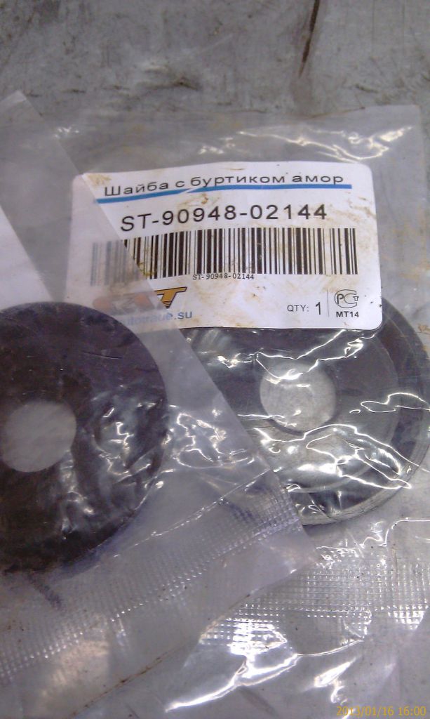

Надежды не оправдались...
Под гайку пришлось положить старые шайбы.
Сверху, к амортизатору, положил SAT 90948-02144, аналог оригинальных восмидесяточных:
Втулки поставил все 90948-01004, оригинальные восмидесяточные:
Разборка крепления передних амортизаторов показала, что там такая же %опа, как и на передних. Отверстие в мосту разбито, шток протерт:
Большой привет криворуким установщикам, не установившим центрирующие шайбы с бутриком. Хоть бы предупредили!
Кстати, эти шайбы, восмидесяточные 90948-02141, я приобрел 4 штуки, но ставить их сейчас оказалось бессмысленно: отверстия под штоки в мостах разбиты нещадно.
Проблему решил подвариванием к мосту всё тех же шайб SAT 90948-02144:
Теперь они будут фиксировать от смещения шток вместе с пирогом из шайб и втулок.
