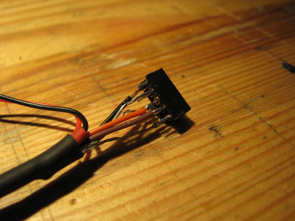

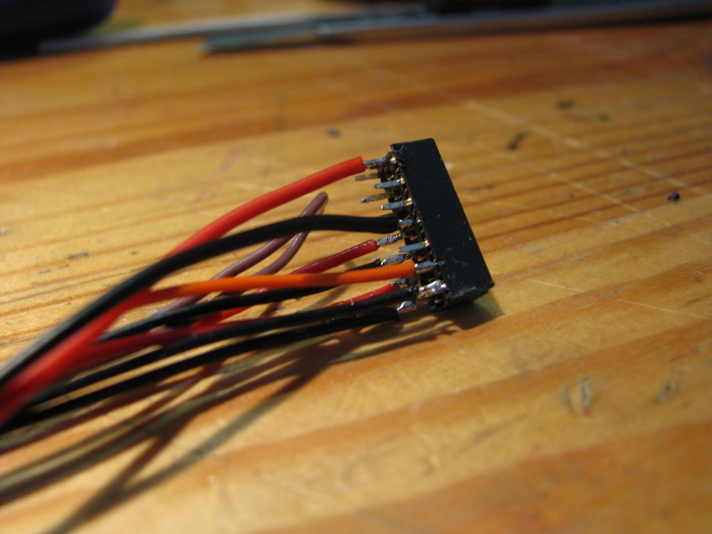

Три круга по радиолавкам Иркутска дали небольшой результат: среди гор разъемов с шагом 2,54мм найдена планка-гнездо 2 ряда с шагом 2 мм. Из нее накромсал необходимых разъемов и собрал кабели:
В страшном сне не пожелаю никому :wall: . Может не привык просто еще :pardon:
Собираю, оптимизирую прокладку кабелей, минимизирую их длину:

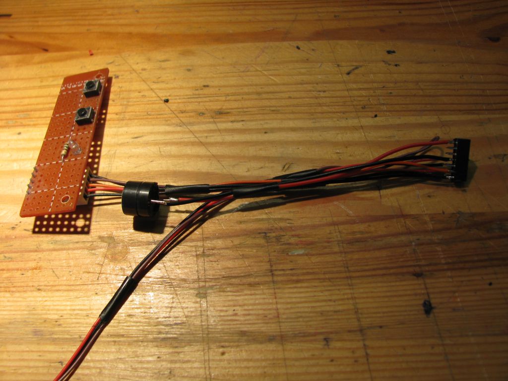

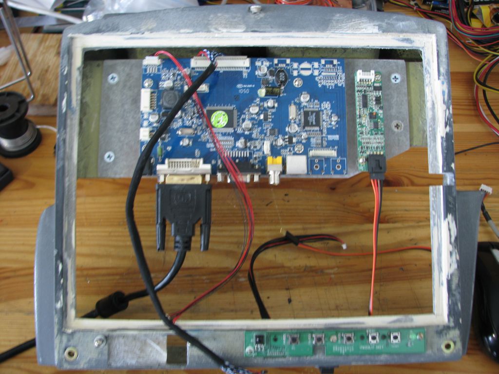

В корпусе монитора контроллер матрицы, keypad матрицы, контроллер touchscreen. Там же готовое гнездо под самодельный блок с кнопками ON, RESET и светодиодом HDD:

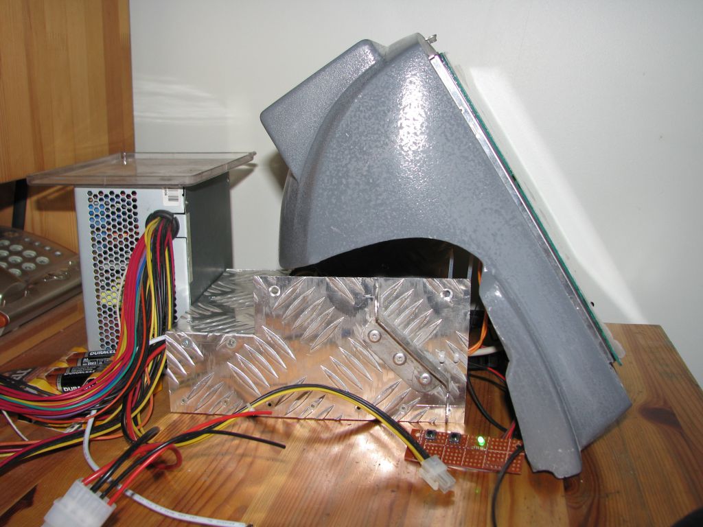

Компоновка, приближенная к боевой:
На ней же виден самодельный блок ON, RESET, HDDLED
Поехали!:

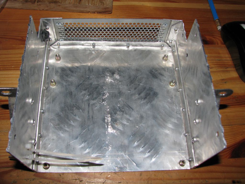

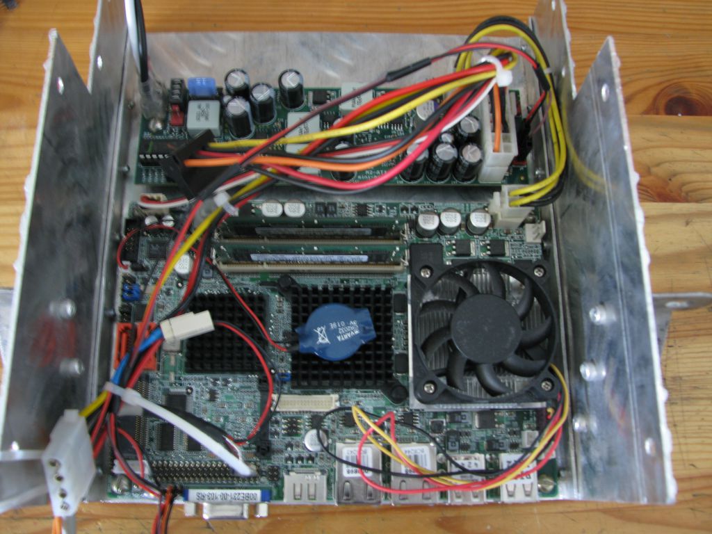

Пришлось урезать корпус на 30мм. Он строился по квадратной панели, а в круглой 2DIN гнездо оказалось мельче:
Комплект стал существенно компактнее:

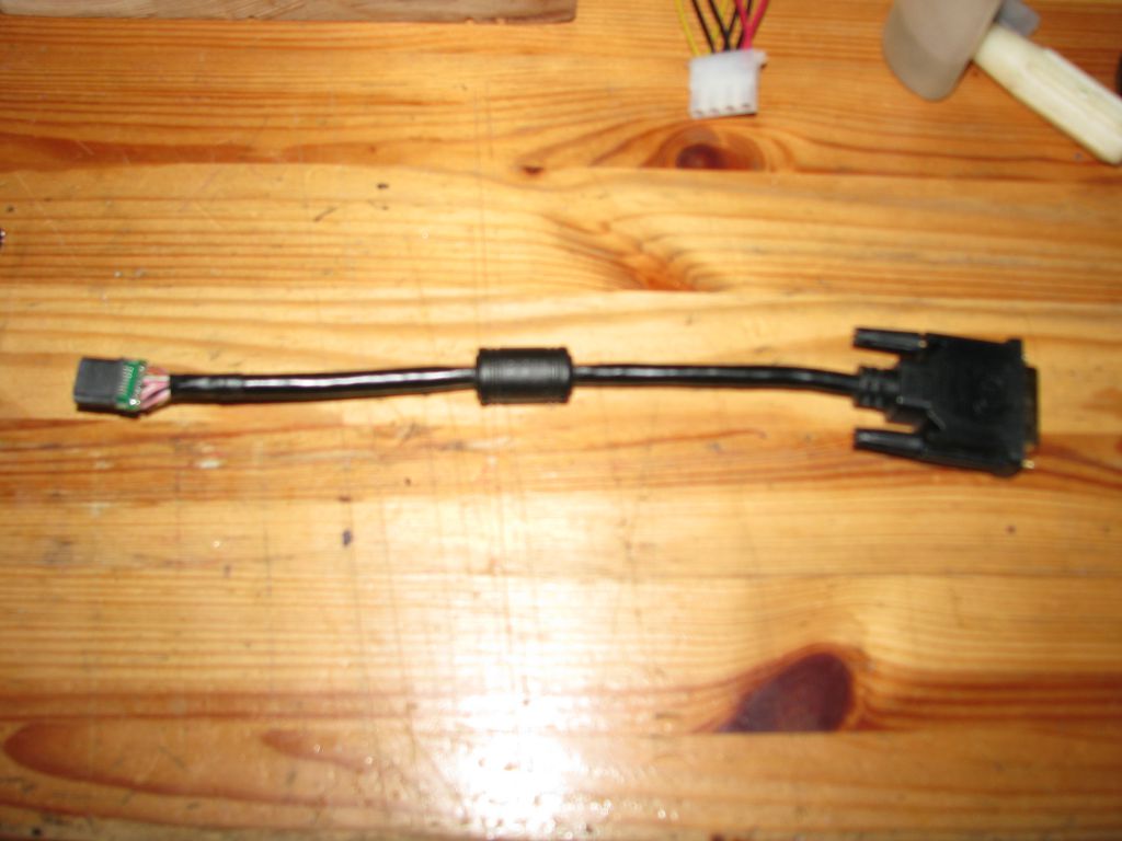

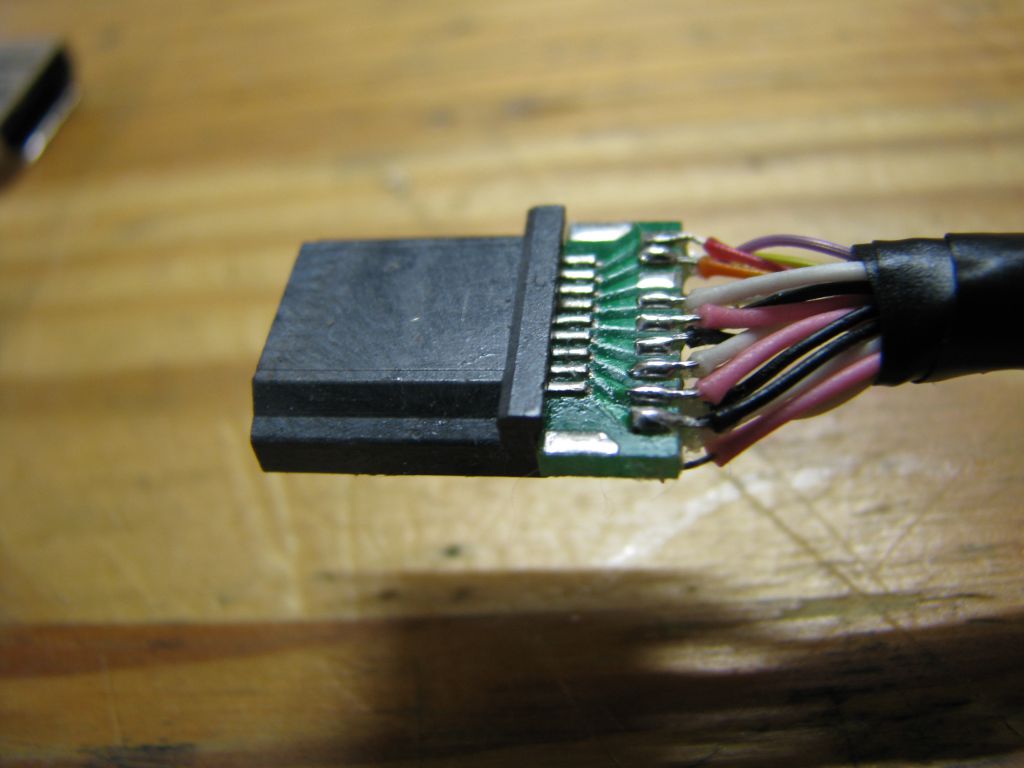

А вот еще один изврат. Коротких кабелей HDMI-DVI похоже, не только в Иркутске, но и в природе не существует. Так что самопал:
Работает, сцукко %)
