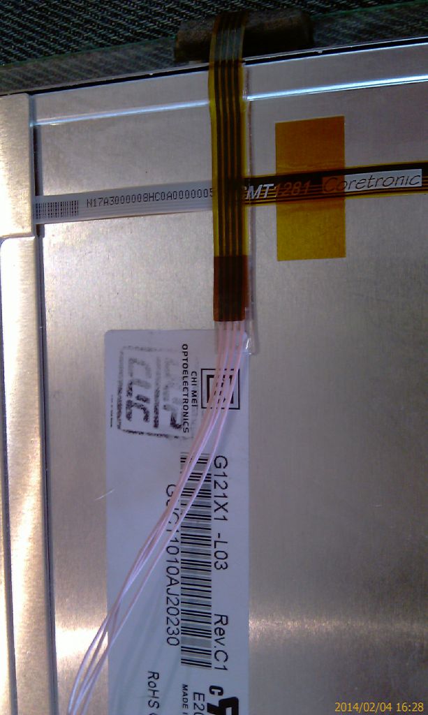

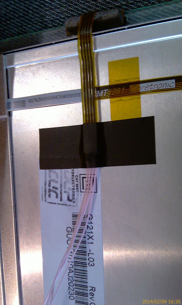

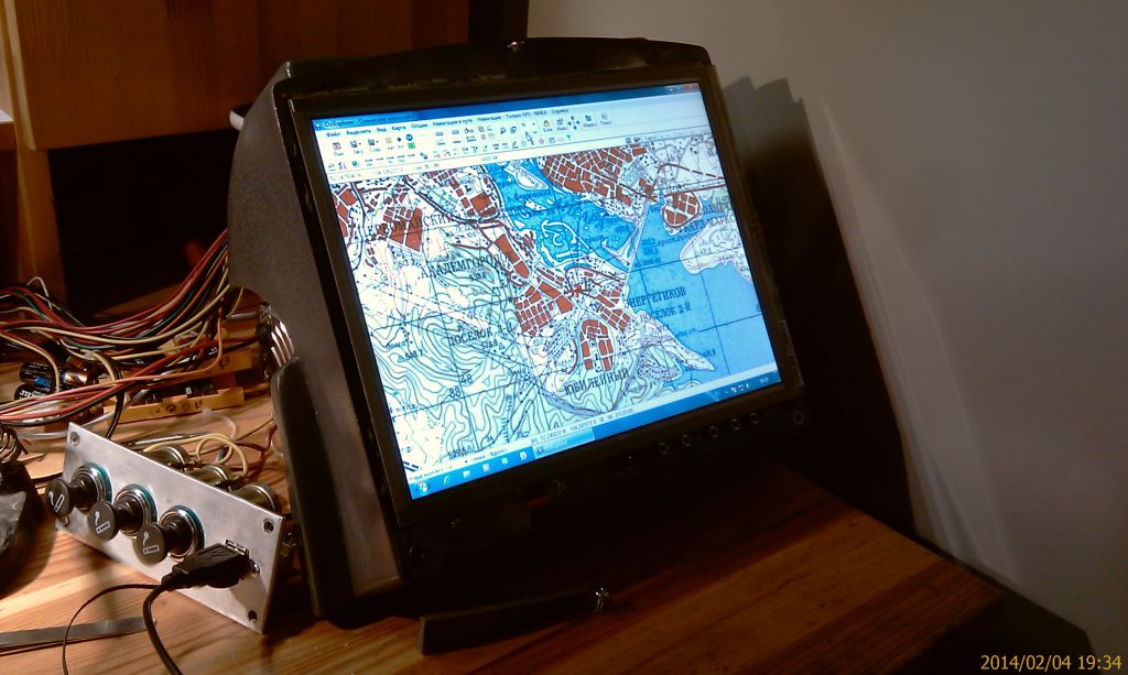

Тач припаял, подключил :yahoo: :
К монтажу готов :yu: ! Основная прога запущена, карты залиты:
 :tease:

CarPC переехал на постоянное место жительства:
Поставил на место подшаманенный корпус монитора, нафаршировал его платами матрицы и сенсорной панели:
Поставил матрицу, установил рамку:
Кнопки %) :
В дело пошли кнопки самого крутого программируемого микрокалькулятора Советского Союза МК-85 :pioneer:
Он сцукко заработал!!!!!!!!!!!!!!!!
 :yahoo: :yahoo: :yahoo: :yahoo: :yahoo: :yahoo: :yahoo: :yahoo: :yahoo: :yahoo:

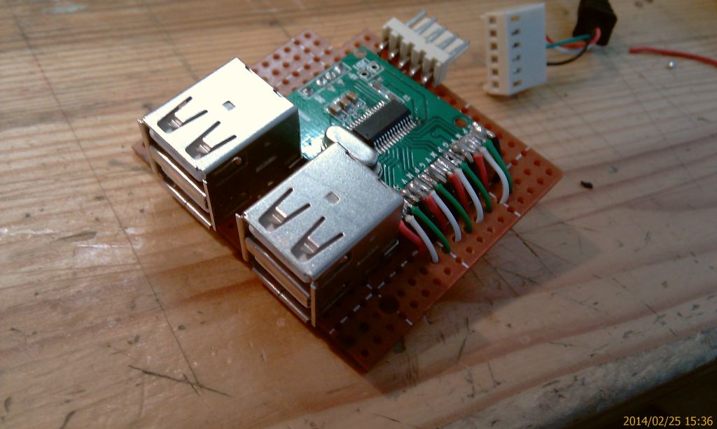

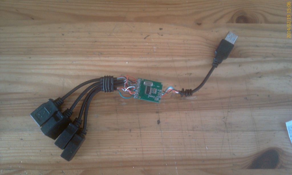

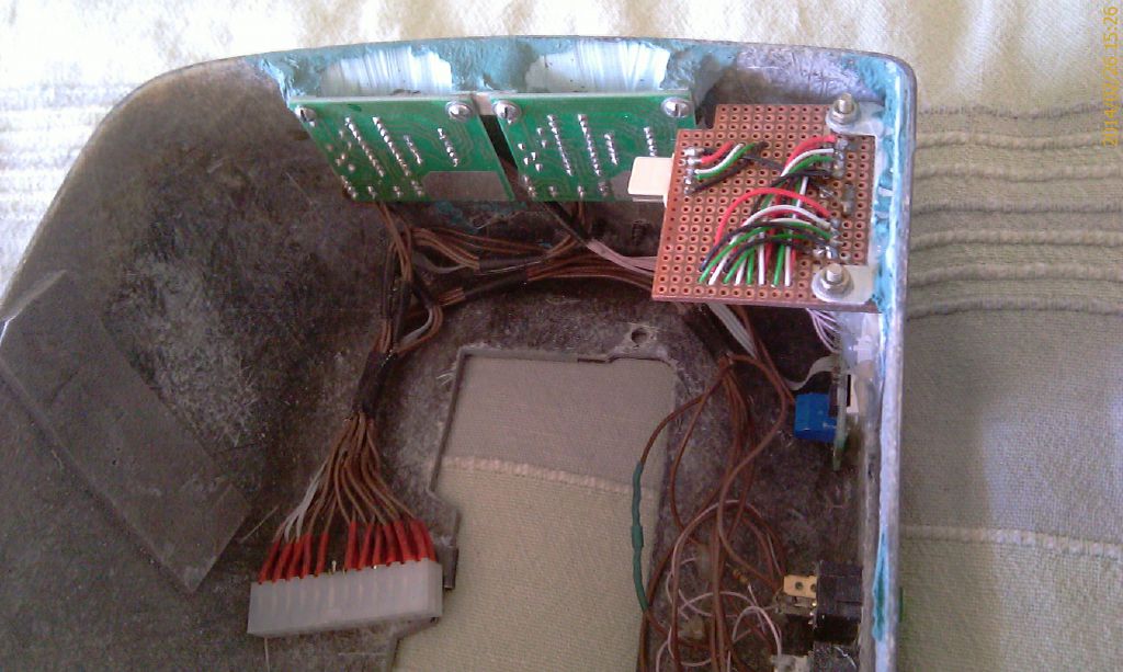

А есть у кого в закромах на выброс девайсы со встроенными USB хабами (клавиатуры, мониторы с ЭЛТ и прочее)?

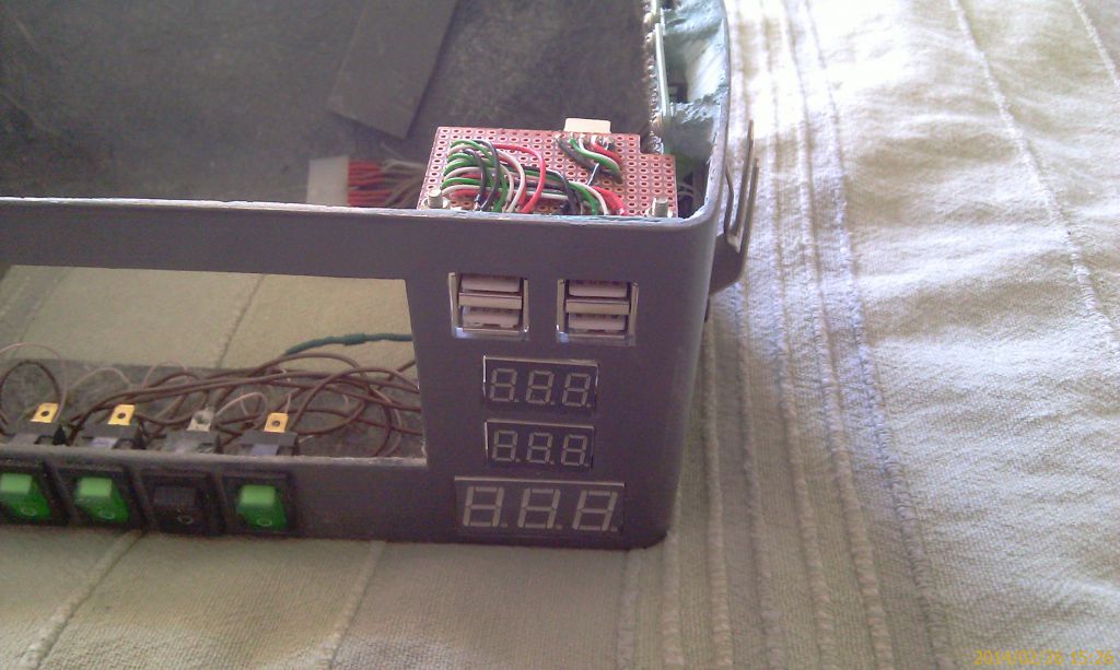

Так и не нашел, откуда выдрать. Зато купил вот такой замечательный китайский USB-хаб под брендом ДНС:
Замечательность его в том, что из платы не нужно выпаивать розетки. На этом его достоинства заканчиваются, и начинается вселенская печаль. Отзывы о нем в сети - хуже не придумаешь. Но как подопытный кролик - очень милая вещица.
На плату припаял новые качественные провода, т.к. старые, закрепленные силиконом, стали отваливаться при минимальном покачивании :) :
И собрал на монтажной плате вот такую приблуду:
Смонтировал ее в потолочную консоль:
Теперь USB-порты у меня над головой наконец ожили:
Одновременно хаб умудряется читать три флэшки. С одной при этом воспроизводит музыку. Так что думаю меня он на первое время устроит. В ближайших планах прицепить к нему GPS приемник.

1. Напряжение на первом аккумуляторе.
2. Напряжение на втором аккумуляторе.
3. Погода на Марсе. Неудачно расположил датчик внешней температуры воздуха :)
Оффлайн vkv
  • Сообщений: 234
Re: CarPC в TLC78
« Ответ #65 : 14:22, 28.02.2014 »
Аккумы же вроде параллельно зацеплены, почему разные значения?  :pardon:
Re: CarPC в TLC78
« Ответ #66 : 14:46, 28.02.2014 »
У меня не жестко параллельно, а с возможностью принудительно включить параллельно:)
Более того, сейчас второго аккумулятора и нету вовсе. Одно показание основного аккумулятора, но не с клемм, а с IGN из разъема на моторе управления люком. Второе, которое при наличии второго будет показывать его клеммы, сейчас показывает напругу на первом аккумуляторе сразу за силовым реле, объединяющим два аккумулятора в параллель.

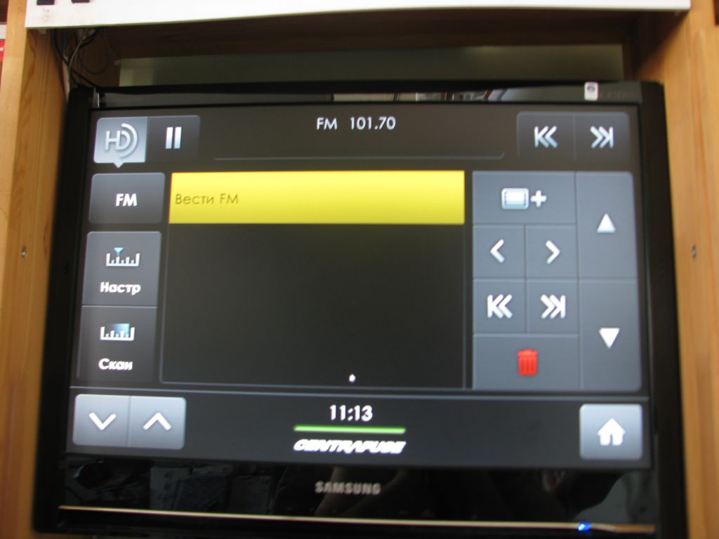

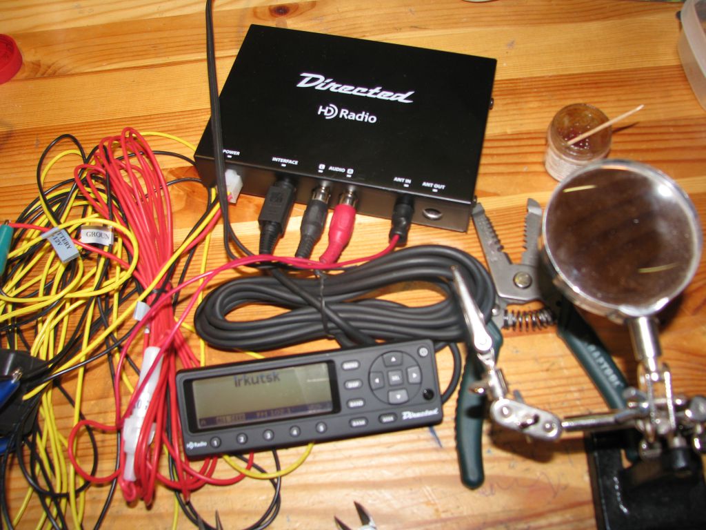

Давно уже получил посылку из США с HD Car Connect Radio DMHD1000I, Directed Electronics:
http://www.mo-co-so.com/Directed-DMHD-1000-HD-Radio-Receiver-p/mcs-dir-hdr.htm
Это один из лучших девайсов для воспроизведения радио в CarCP. Руки до экспериментов с ним дошли только сейчас. Для начала подключил его к линейному входу настольного ПК:
На фото для управления радио используется панель из комплекта. Инсталлировать ее в машину не планируется по ряду причин:
1.   Жалко использовать для ее установки место на панели в машине.
2.   Планирую управлять радио через программу front-end.
3.   Американский девайс не воспроизводит радиостанции с четной цифрой после запятой.

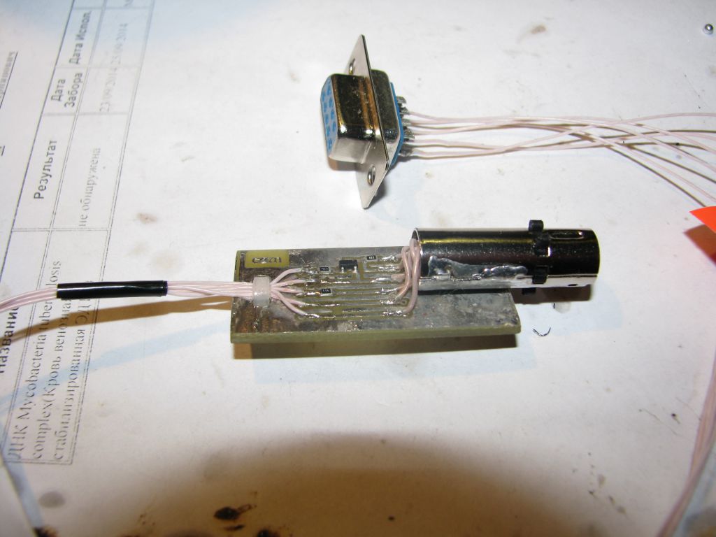

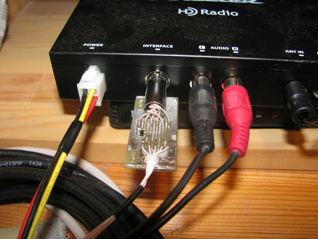

Для управления через front-end нужно подключить девайс к ПК через USB или COM порт с помощью кабеля, который либо приобретается там же в США за $40:
http://www.mo-co-so.com/HD-Radio-to-PC-Interface-p/mcs-mjs-hdr.htm
Либо собирается самостоятельно из одного транзистора и трех резисторов %) :
Кабель подключается к HD radio вместо штатной панели управления.
Радио заработало:

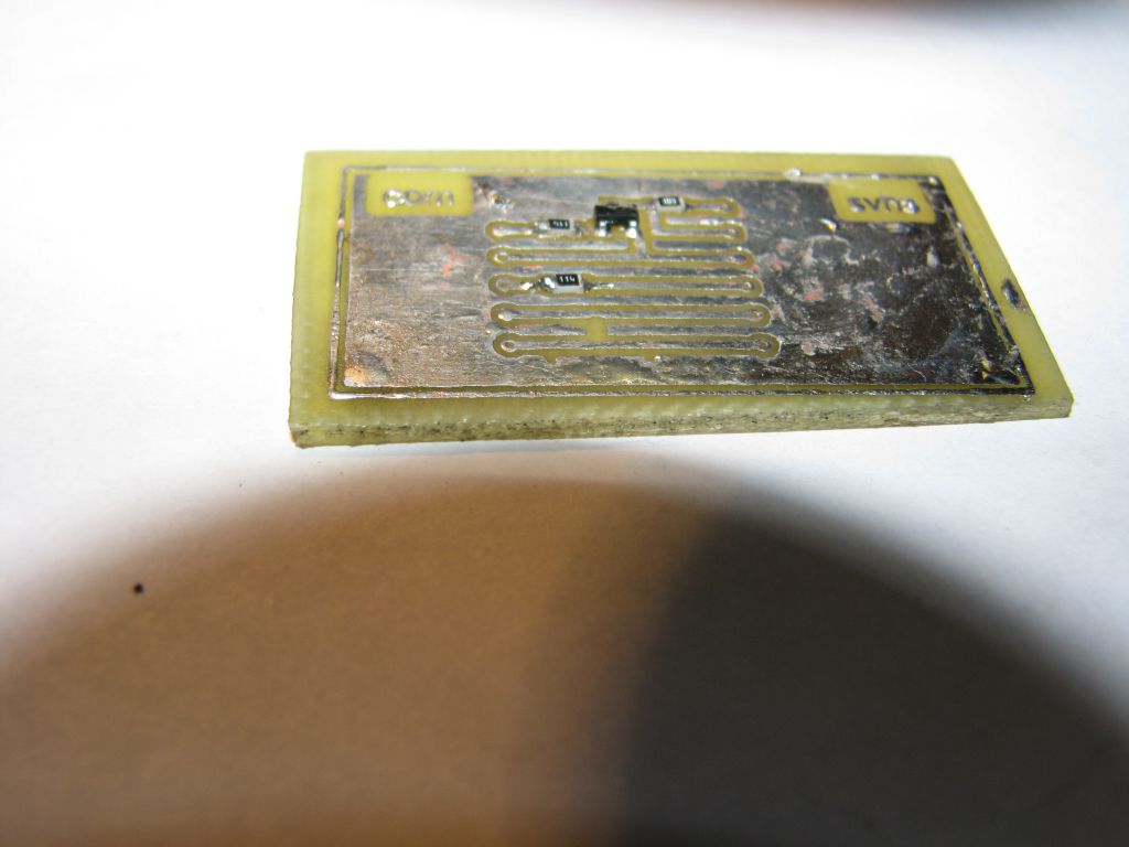

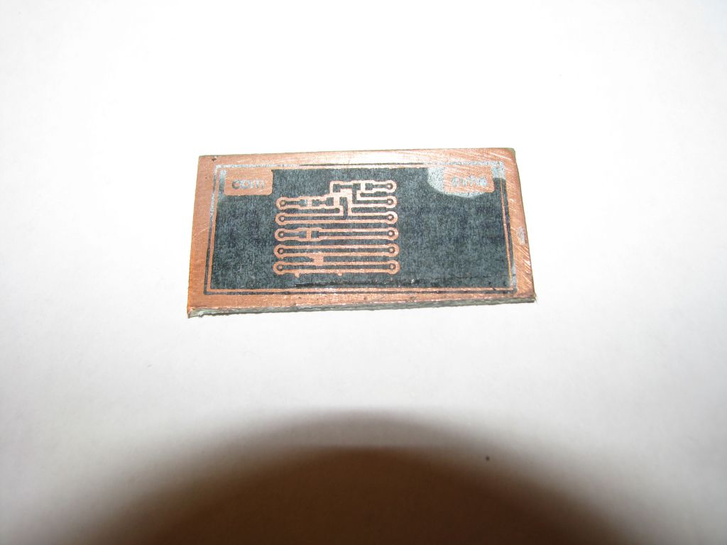

Для замены экспериментальной платы на нормальную освоил утюговую технологию изготовления печатных плат:
И монтаж SMD-компонентов:
Смонтировал плату на штекере:
Вот уже радио работает с нормальным переходником:

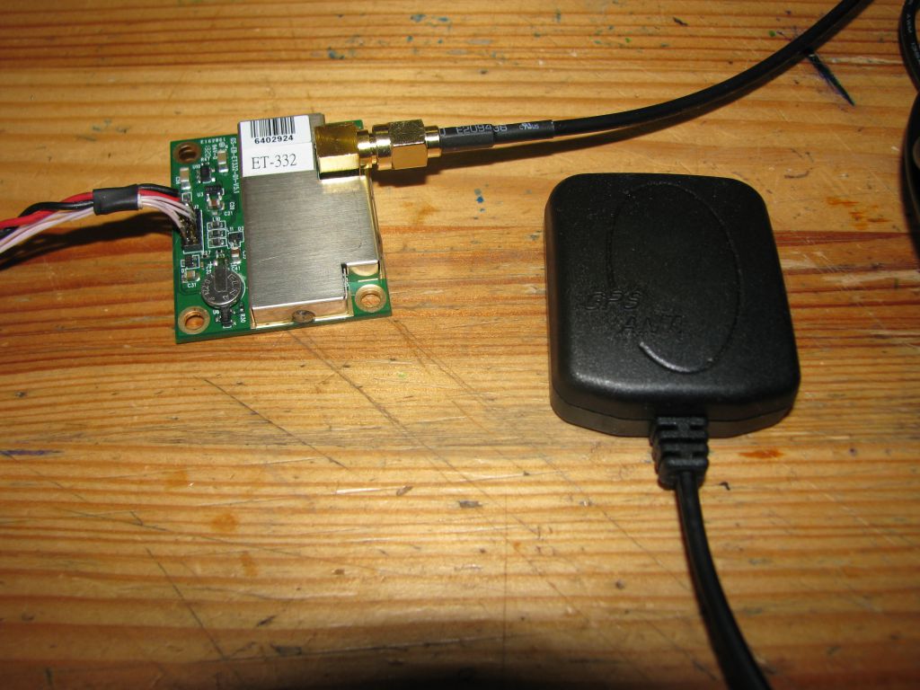

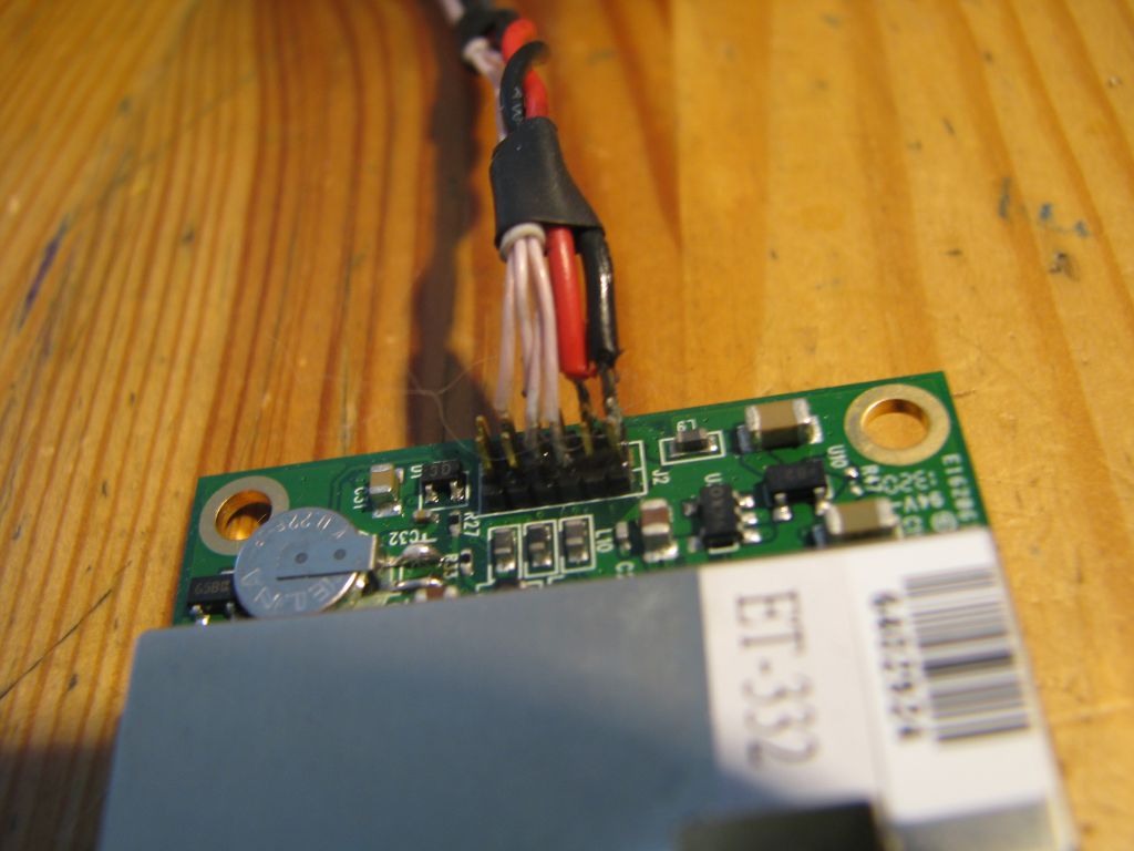

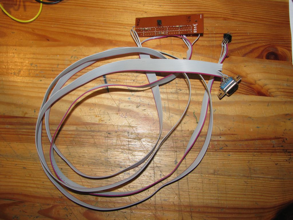

Наконец-то дошли руки до навигации. До этого момента ездил со стареньким bluetooth приемником BT-338.
Приобрел OEM GPS приемник GlobalSat ET-332 на чипсете SiRFIII с интерфейсом RS-232 и антенным разъемом SMA. Вместе с ним магнитная антенна GlobalSat AT-65 с SMA-кабелем 5 метров. Она, к тому же, должна быть водонепроницаемая:
Как обычно столкнулся с тем, что в нашем городе невозможно найти необходимые разъемы. В данном случае нужен был двухрядный разъем с шагом контактов 1,27 мм. Сначала думал заказать через интернет, потом тупо подпаялся к разъему на плате приемника:
Для подключения к COM порту нужно всего три провода: два для данных и один GND. Ну и пара проводов 5V от блока питания CarPC:
1-й пин - GND от блока питания
3-й пин - +5V от блока питания
6-й пин - на RD COM-порта
7-й пин - на TD COM-порта
8-й и 9-й пин - на GND COM-порта

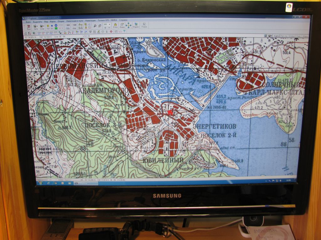

Результат сильно поразил. Раньше при экспериментах с навигацией приходилось класть BT-338 аж за окно на подоконник. Теперь антенна лежит прямо на столе в 4-х метрах от окна и имеет уверенный прием GPS-сигнала:
